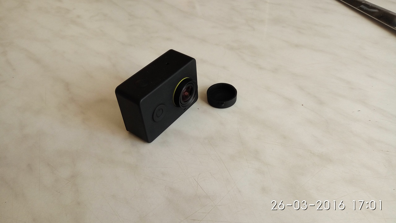

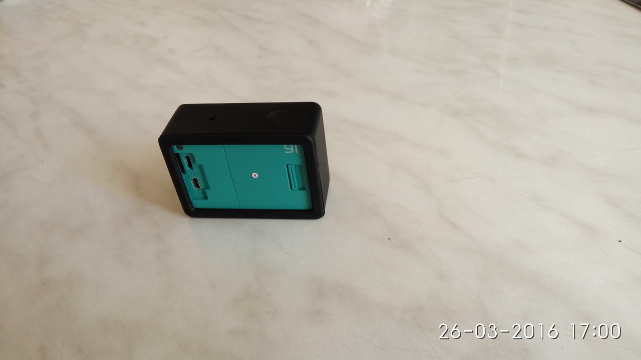

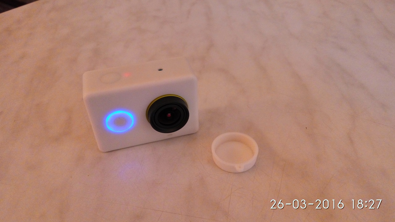

  3. Пришел с Али черный чехол. По качеству намного лучше, чем мой белый - более плотный. Светодиоды не просвечиваются - это хорошо. 1.jpg 2.jpg 3.jpg
  4. Светодиоды и в настройках отключить можно.
  5. Можно. Ты когда в качестве ВР его используешь, красный ободок горит? Насколько я понял, его отключить нельзя, если только светодиоды выпаивать:D.
  6. Если подключить внешнее питание, то кольцо будет гореть до тех пор, пока аккумулятор не зарядится до 100%, затем гаснет.
  7. По любому, черный, мне больше нравится - менее в глаза бросается

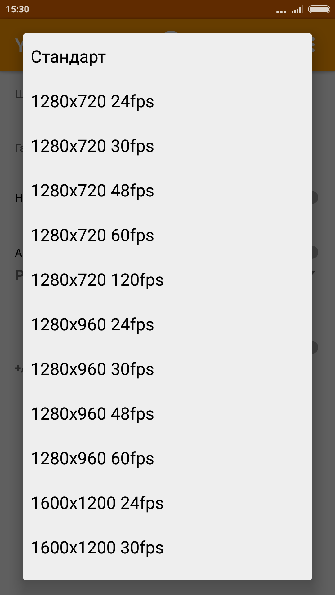

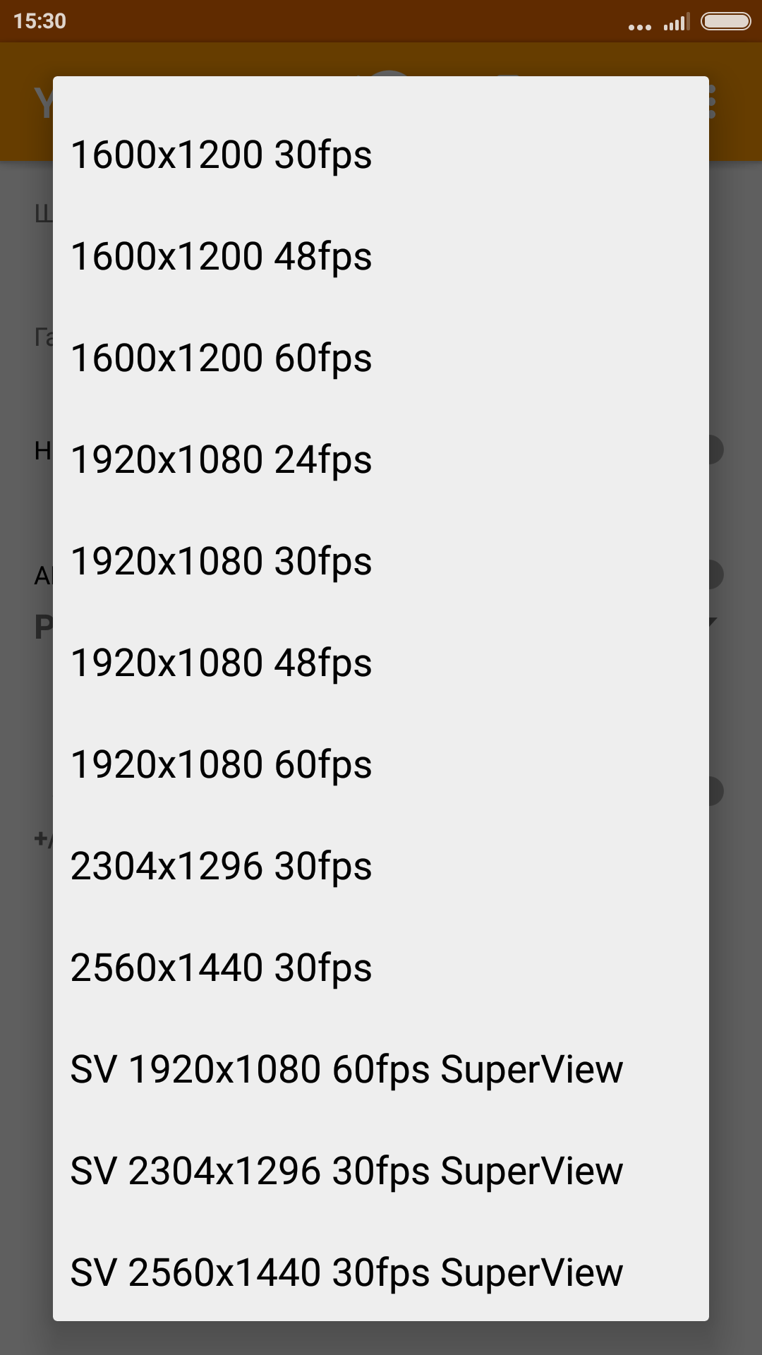

  12. Разрешение 1080р 48pfs пробовал? Если да, то в прошивке оно без изменений. Калининград его не правил. Он правил 2К, 1080 60(50) и 1080 30(25):).
  13. Вот тут-то собака и порылась :)
  14. @Kaliningrad Через "испанца" YiScriptConf, доступны вот эти разрешения :

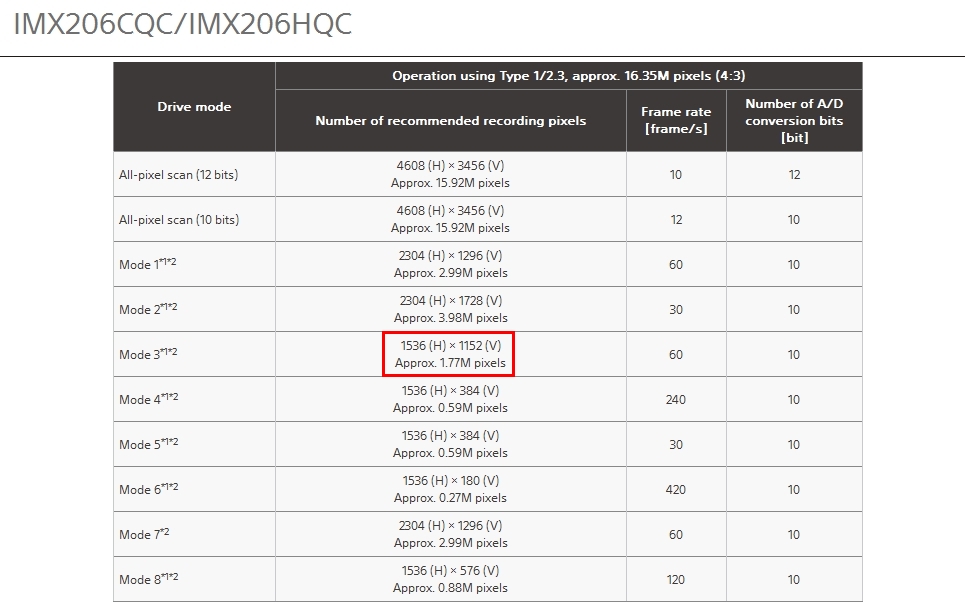

  15. Ну, вот... А самого правильного 1536х1152р, нет...)
