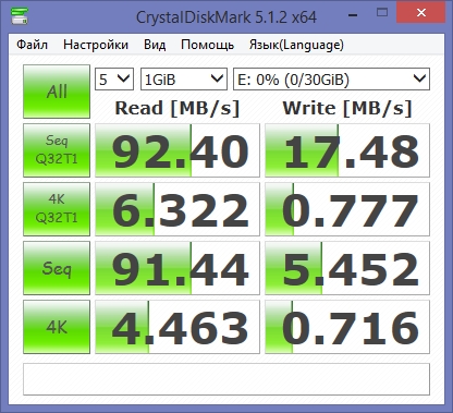

  1. Ну и отлично. А что CrystalDiskMark выдает?

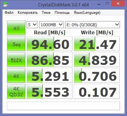

    @NSZ-550 По тестам карты. На запись маловато показывает этот CDM. У меня поболее будет. И все равно, если включаю запись через приложение, то выходит сообщение на смарте о "низкой скорости". Ролики получаются короткие и идет снижение битрейта до 16-20 мб/с. А если включаю ручками , то все отлично пишет и битрейт не падает. Чудеса какие-то. На буржуйском сайте молчат как партизаны.
    --- Сообщения Объединены, 19 фев 2016 ---
    Ответили : Причина как и у всех. Карточка не справляется со скоростью. В режиме записи с приложения, камера пишет 2 файла одновременно (1 файл полноценный, другой урезанный по разрешению и битрейту, для предпросмотра с телефона).

  7. @Убийца щук, сколько у тебя снимал в 2К по длительности без перерыва?
    Карточка справляется. А CDM показывает лажу. Для себя я это уяснил уже.
