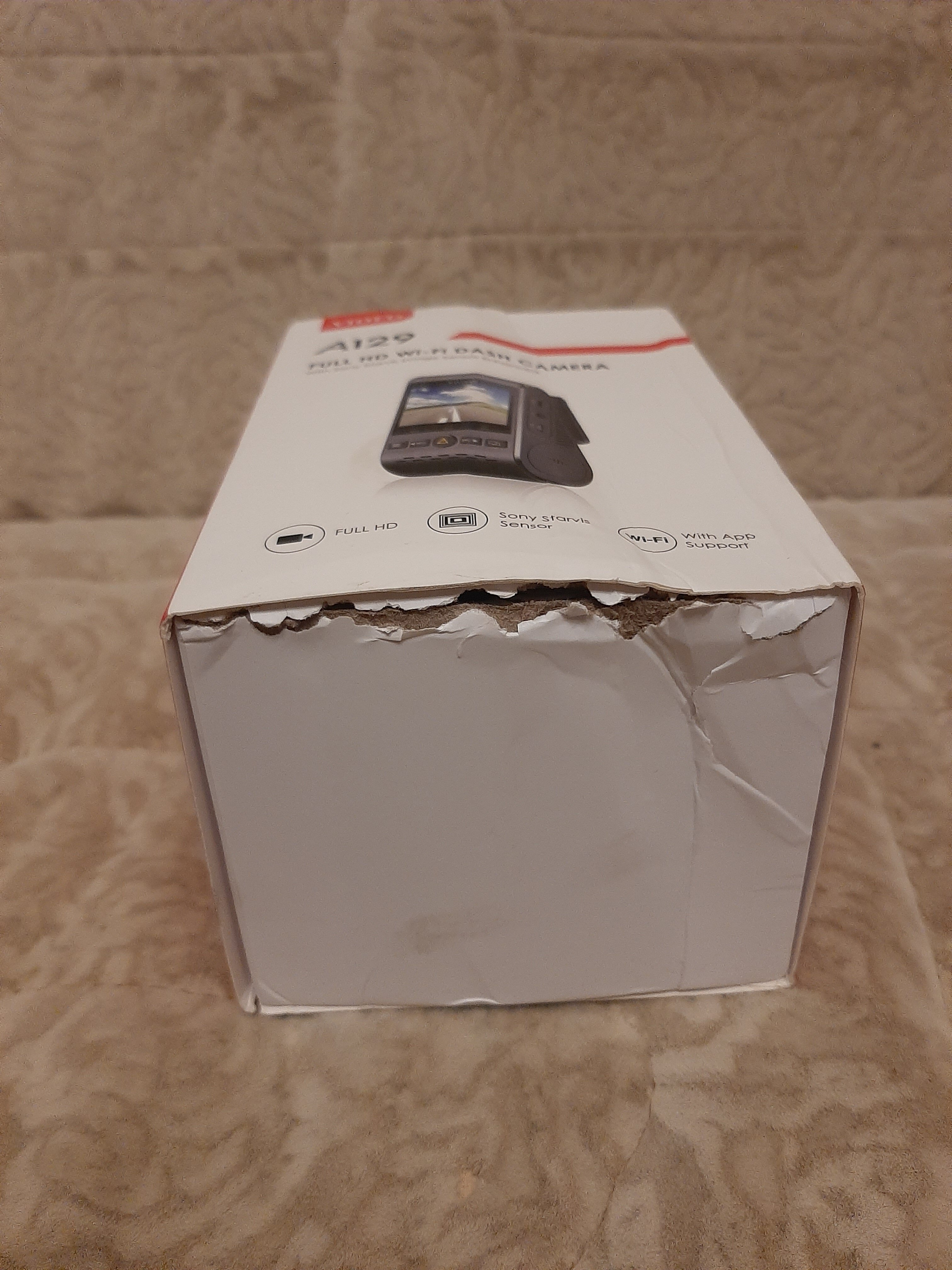

  1. Купил на Али в официальном магазине с доставкой из России. Привезли за 5 дней. Изначально должны были доставить домой, но что-то пошло не так и доставили в ближайшую Пятёрочку. Пришла версия с GPS и это хорошо (о чём позже). Разница в цене с московским дилером учитывая наличие GPS у меня составила 4 669,31₽ (если не брать в учёт стоимость доставки у московского дилера).
    По состоянию коробки сложилось впечатление, что в доставке работает Эйс Вентура.
    Но тем не менее всё цело, в 100% рабочем состоянии и полный комплект.

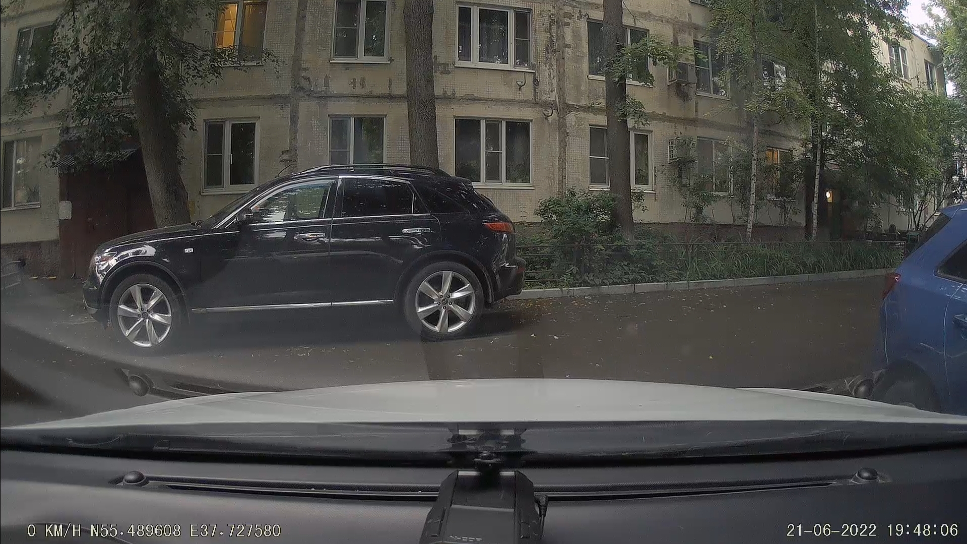

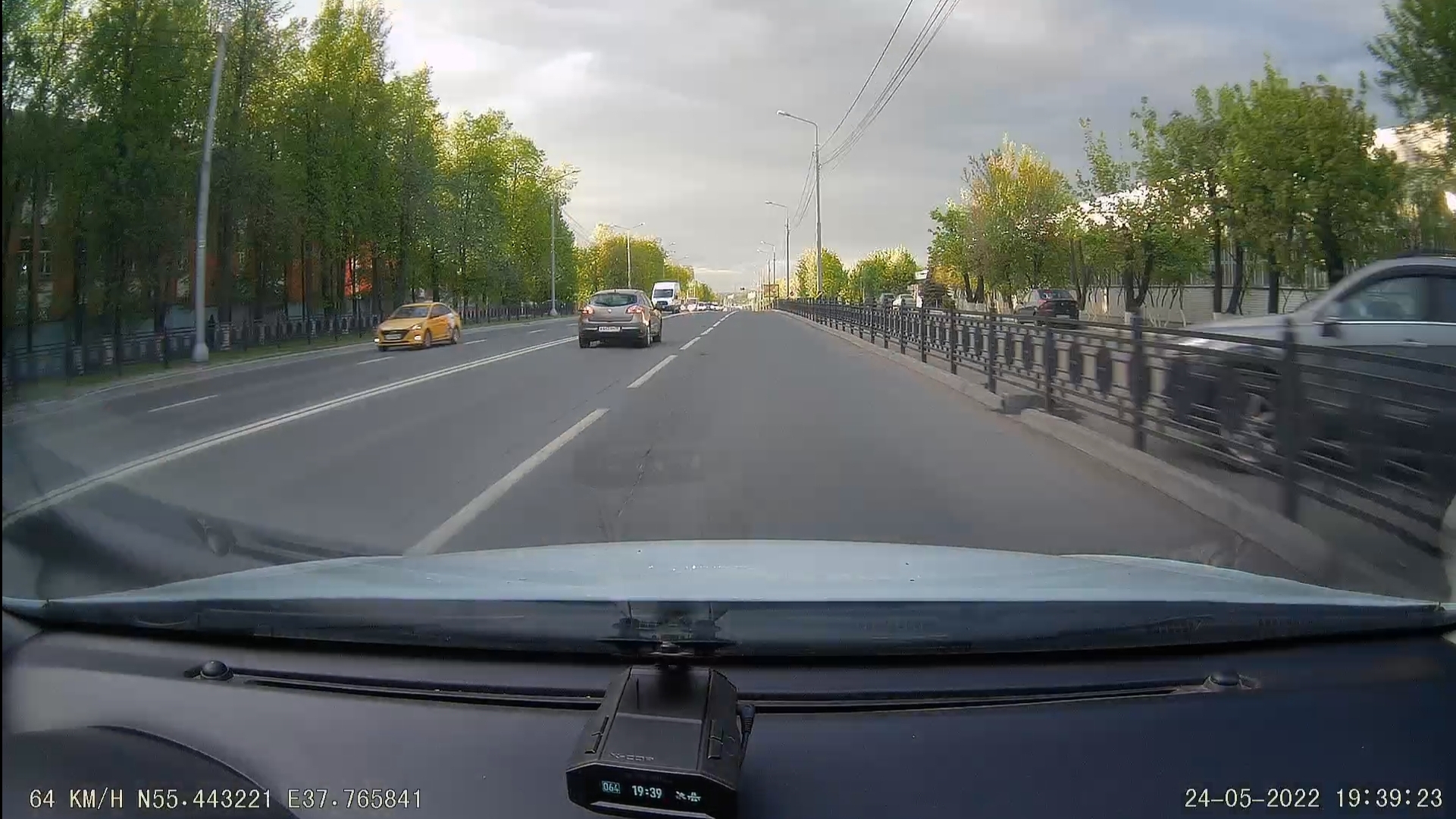

    На новом регистраторе немного уже угол обзора.

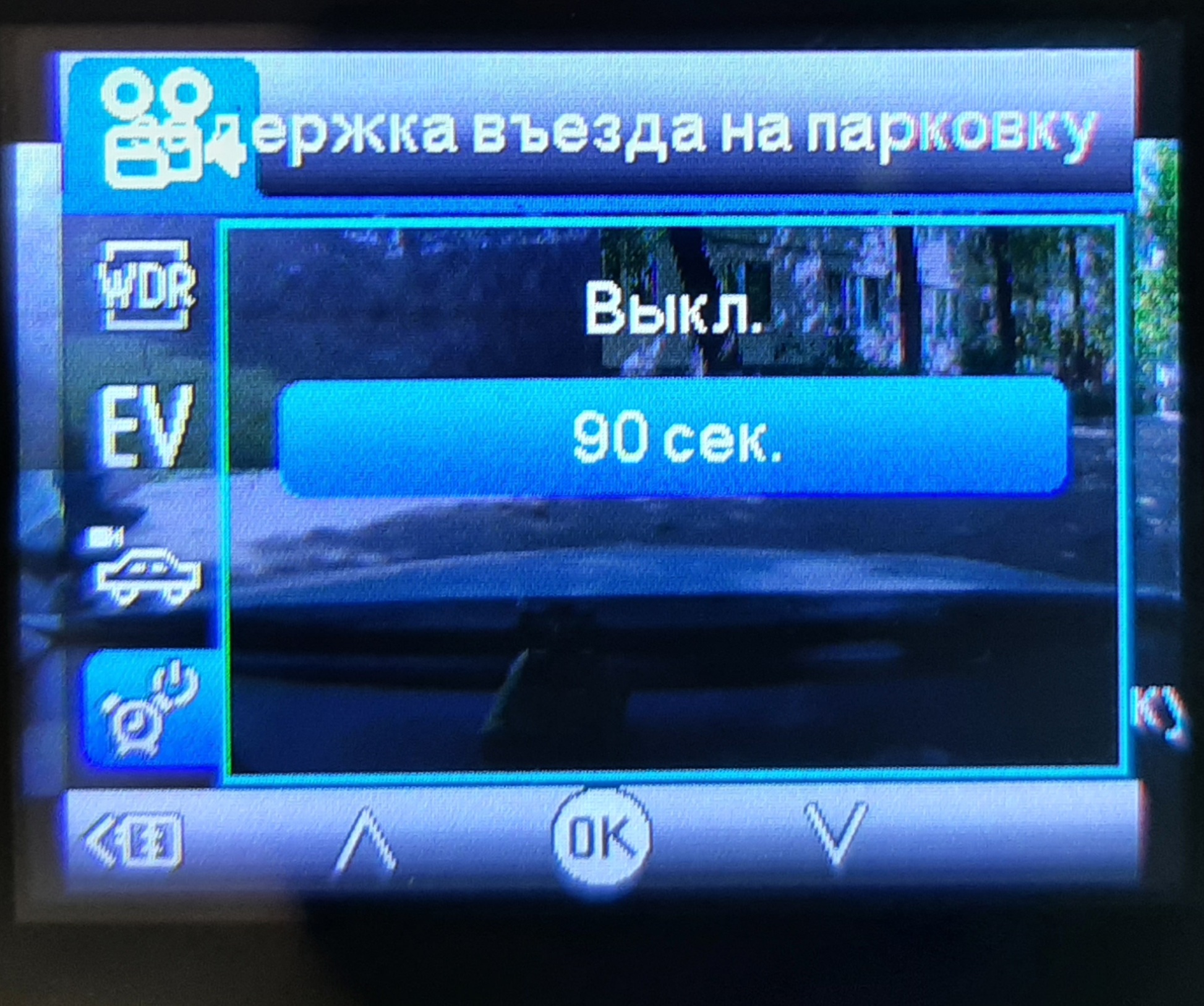

    Ещё есть интересная настройка называется "Задержка въезда на парковку".
    Она работает с HK3 даже если отключен режим парковки: через 90 секунд после выключения зажигания регистратор выключается, если же в течение этой задержки включить зажигание то регистратор не выключится и продолжит работать. И ещё этот пункт есть только в меню регистратора. В настройках через приложение этого пункта не нашёл.

  3. А на старом ВР такого пункта в меню не было?
    Или на старом прошивка никогда не обновлялась?
  4. В прошивке 2.2 и на старом был. На прошивках 1.8 и 1.9, если память не изменяет, не было.
    Но для его работы нужен HK3. И стационарное подключение к питанию.

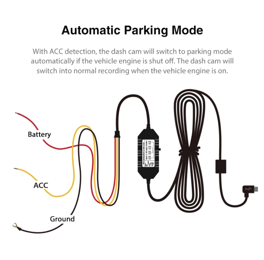

  7. Подскажите пожалуйста, стоит комплект нкз докупить ? Реально хорошо режим парковки работает, не высаживает аккумулятор ?
    И при запуске и работе видеорегистратор что либо говорит ? Смотрел обзоры он везде молчит ?
  8. Пока только плюсы по подключению.
    Как долго АКБ живёт сам хочу спросить, по факту 1,5 суток простоял (АКБ 64-ка) норм.
    Но это ещё в процессе настройки, т.к. экспериментирую с режимом парковки..
  9. Спасибо !
    А какой там алгоритм работы в режиме парковки ?
    Значит из машины ушел, поставил машину на сигналку, видеорегистратор постоянно работает ? Или он типа в сонном режиме, а когда какой толчок или кто-то появляется в кадре, он оживает и начинается съёмка ?
  10. В режиме парковки есть 3 варианта:
    Автоопределение событий
    Включая режим парковки с буферизацией, камера автоматически
    записывает видеопоследовательность (от 15 секунд до события и до 30
    секунд после события), пока движущийся объект обнаруживается во
    время парковки. Он остановит запись без новых движений.
    Покадровой видео
    Замедленная съемка видео в низких кадрах со скоростью
    1/2/3/5/10/15 кадров в секунду. Запись продолжается непрерывно без
    записи звука.
    запись с низким битрейтом
    Этот режим записи видео с низким битрейтом для передней и
    задней части. Он непрерывно записывает в мини-файл с записанным
    аудио.

  14. Однозначно стОит, даже если не собираетесь пользоваться режимом парковки.
    Аккумулятор не высадит, встроена защита.
    Не говорит, но издаёт звуки при запуске и при остановке записи.

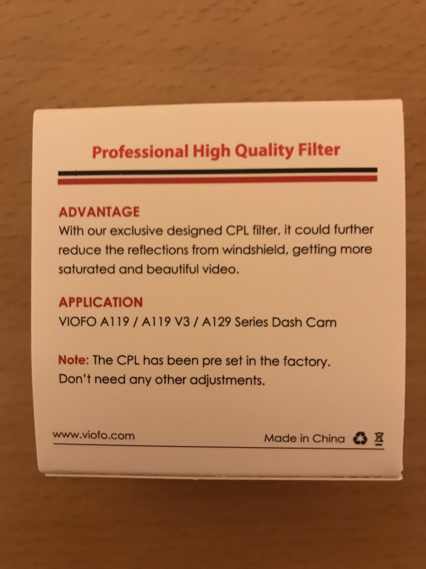

  16. Сегодня пришел новый CPL фильтр. Старому в процессе эксплуатации и многочисленных настроек настала опа. На коробке сзади написано(перевел через Гугл переводчик) - CPL предварительно установлен на заводе. Не нужно никаких других настроек. На самом фильтре, по середине большой прорези, на стекле стоит черная метка. Проверил фильтр : полное затемнение наступает при повороте фильтра на 90 градусов.
    А на этом видео тоже самое происходит при повороте фильтра на 45 градусов.
    Кому верить?
    Я уже с прошлым намучился с настройкой, так как объектив регика очень близко к лобовому стеклу, и прикладывать фильтр и вращать вокруг объектива ну совсем неудобно.
    Потому хочется настроить по-научному, поставить и забыть.

  17. Ютуб в помощь.
  18. Я подобных видео просмотрел целую кучу.
    Но....
    Вы не внимательно читали мой пост, я там написал чем меня не устраивает данный метод, а именно - Я уже с прошлым намучился с настройкой, так как объектив регика очень близко к лобовому стеклу, и прикладывать фильтр и вращать вокруг объектива ну совсем неудобно.
    Так что благодарю за подсказку, но именно мне это не подходит.
  19. Не могу вас понять. Он настраивается не одевая на ВР, настроили как на видео, а потом одели на ВР.
