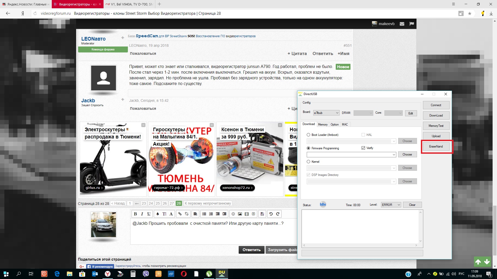

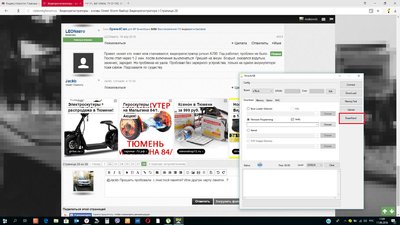

    Если ничего не получается - запишите видео с рабочего стола - какие действия/манипуляции делали на ПК и выложите сюда в тему, рекомендация от @Hvostik
    oCam Screen Recorder.jpg Тяжело понять, какие действия вы предпринимаете, по не развернутым ответам. Что бы было всем понятней, берем эту прогу к примеру https://yadi.sk/d/iUY_GH3aoSYoG
    Ставим ее на комп. и делаем запись с рабочего стола: манипуляции по распаковке и т.д.

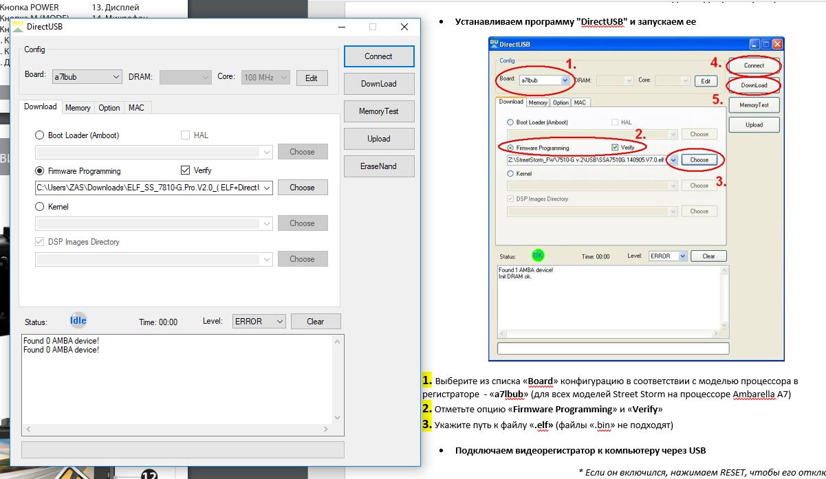

  2. Решил прошится ещё ELFом, но регистратор не коннектится. Комп с Вин10. DirectUSB ставил разные из архива.
