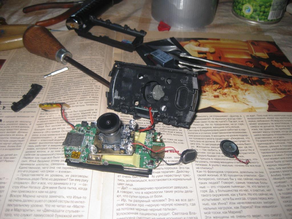

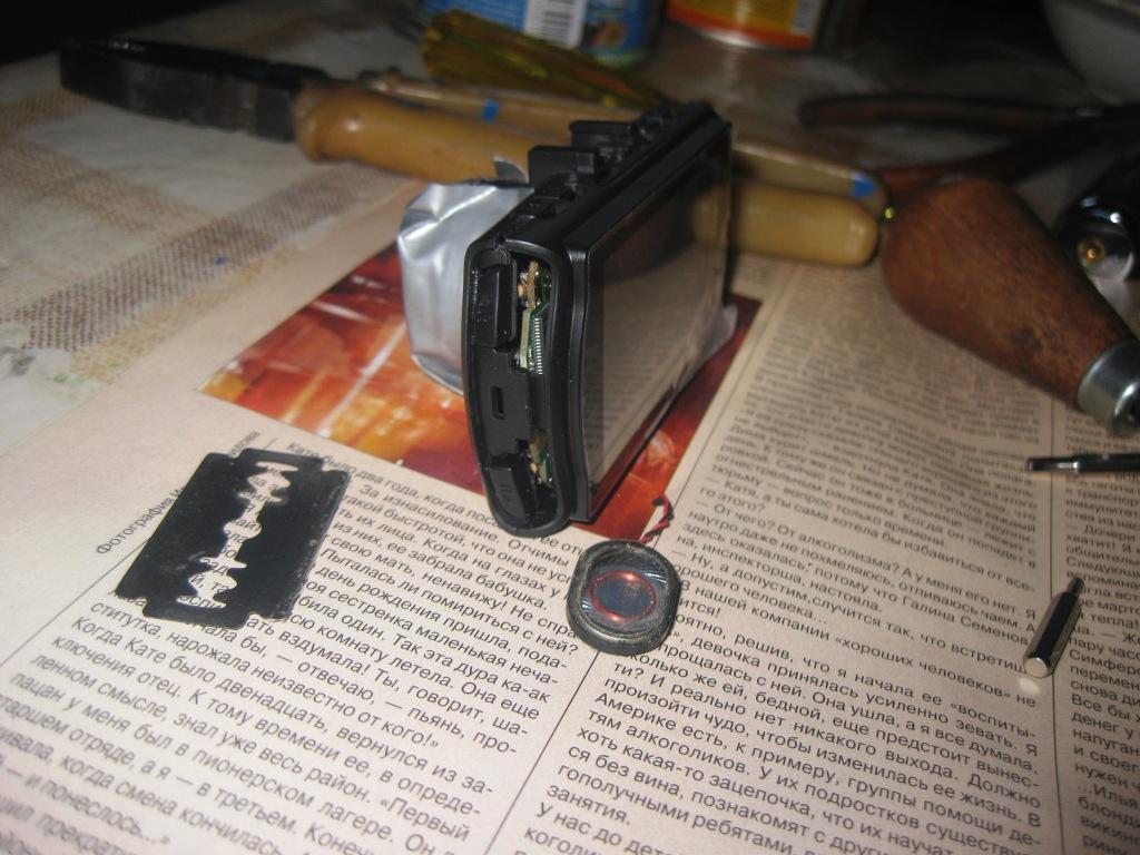

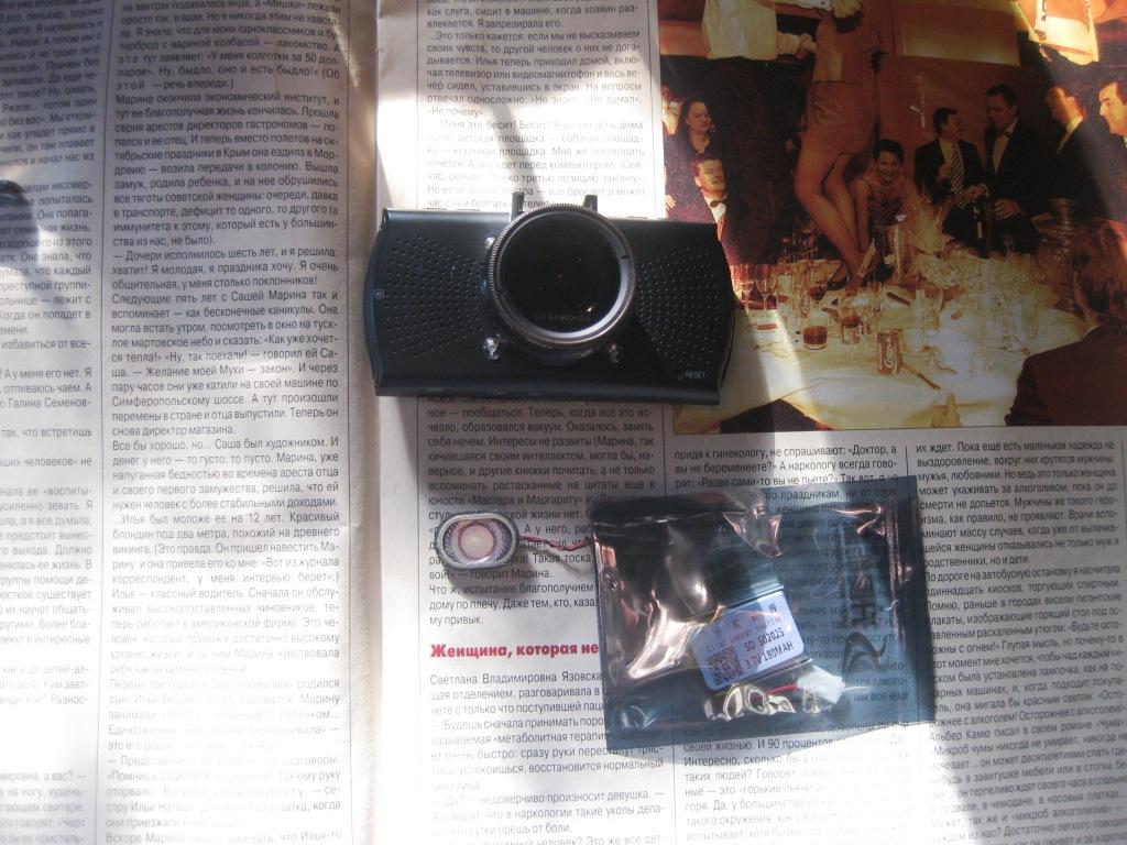

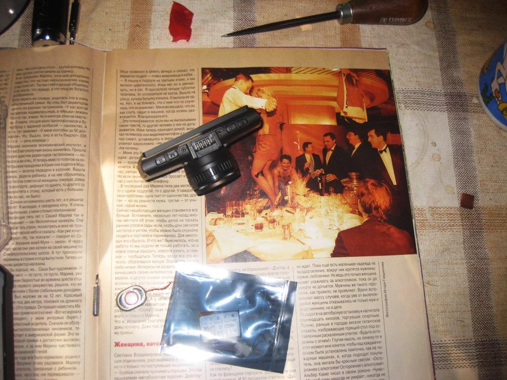

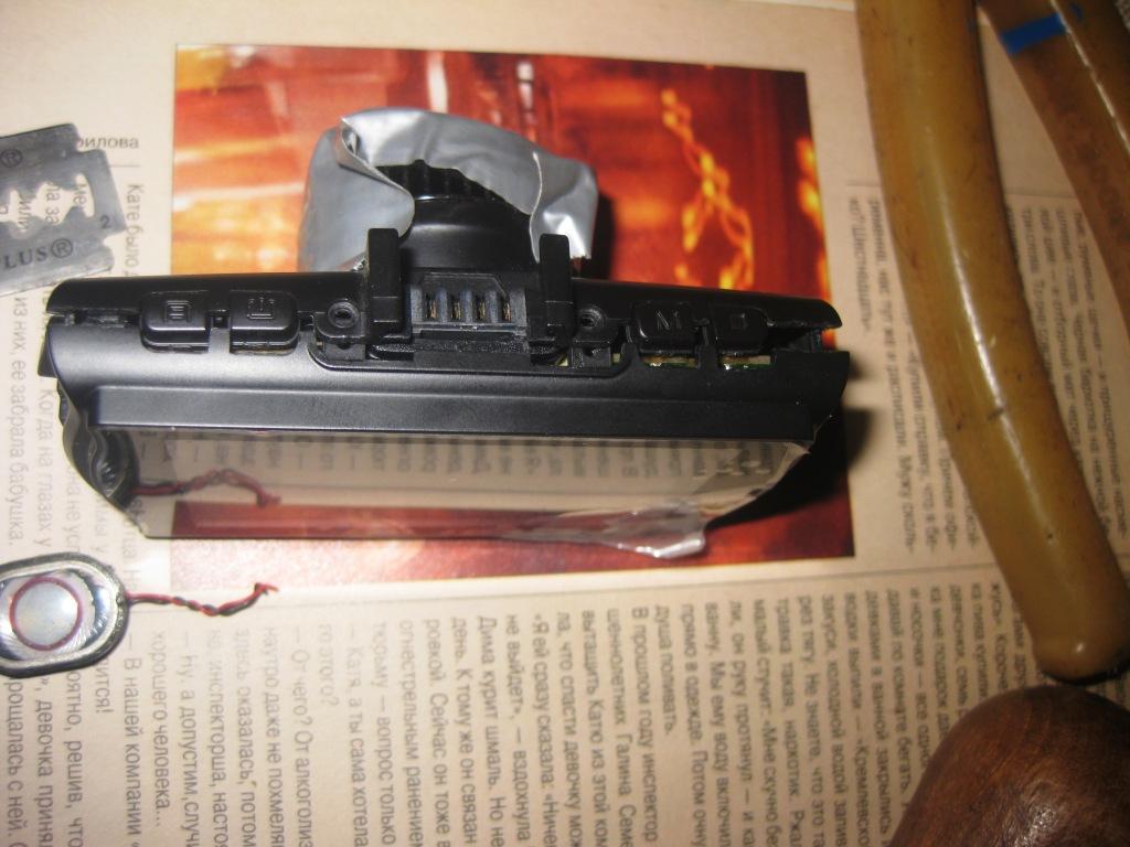

    Выкладываю отчёт по разборке 7810 и всего что в этом корпусе. Причина захрипел динамик и попутно меняем батарейку было 130 мА/ч стало 180мА/ч
    --- Сообщения Объединены, 2 окт 2017 ---
    Заклеиваем фильтр , что бы не заляпать. Отвинчиваем 2 винтика они сверху - отвертка крестообразная.
      144,1 КБ
      636
      162 КБ
      671
    #506 Шурик74, 2 окт 2017

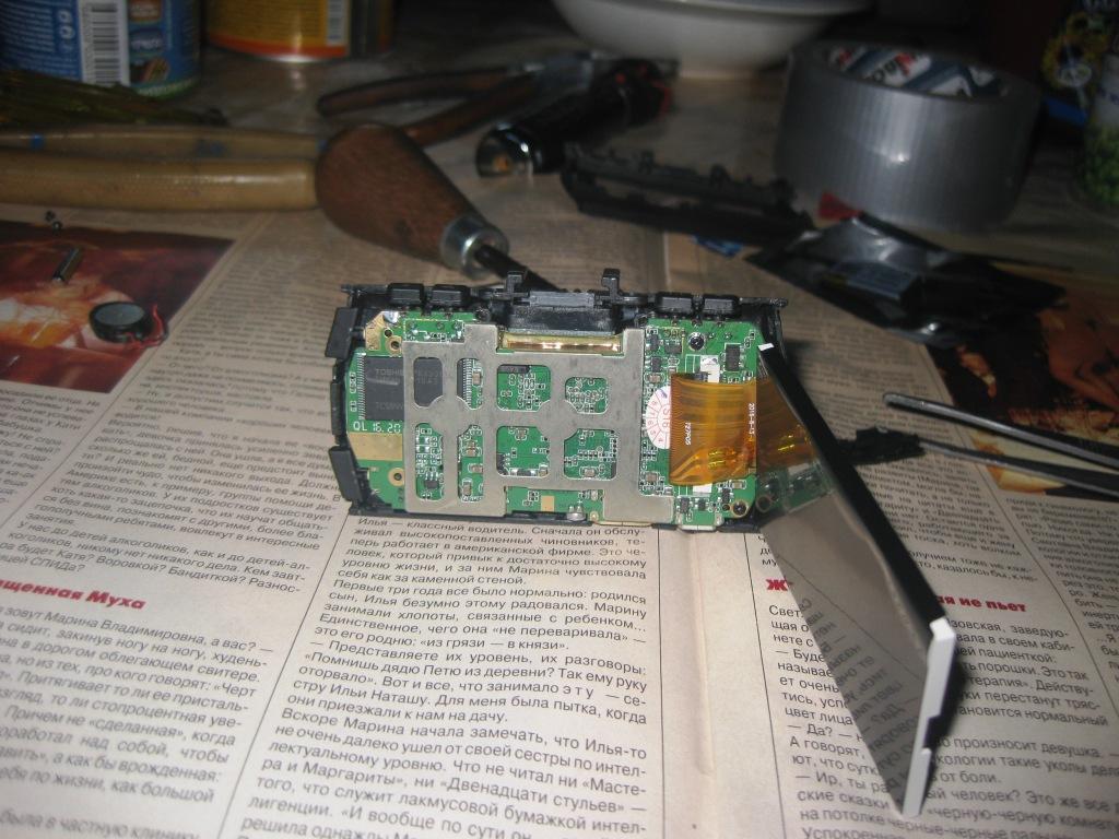

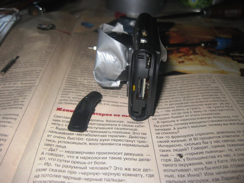

  8. Дальше аккуратно с помощью лезвия поддеваем и снимаем боковые крышки (они на защёлках) с одной стороны 2 с другой 3. Теперь аккуратно размыкаем замки защёлки под боковыми крышками и сверху, сверху есть коварные защёлки по краям - одну сломал, причем это уже второе вскрытие и по любому одна верхняя защёлка ломается она справа на снимке - так как там винты то в принципе ни на что не влияет.
    Отделяем крышку отводим экран- далее 4 самореза - отворачиваем плату (доступ к батарейки, отворачиваем плату камеры от корпуса (доступ к динамику) - аккуратно не ляпаем объектив.
    перепаиваем батарейку и динамик - в моём случае динамик чуть больше штатного но разместился под углом немного - места там мало вообще - я закрепил на липкую ленту, сборка в обратном порядке. Внимание экран очень хрупкий и вкладывается в крышку где стекло, у меня он не сел с первого раза - при попытке защелкнуть - подломил уголок экрана - неприятно конечно но не критично. Всем удачи.
