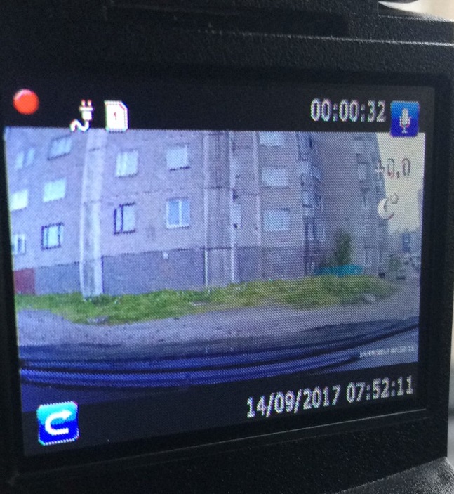

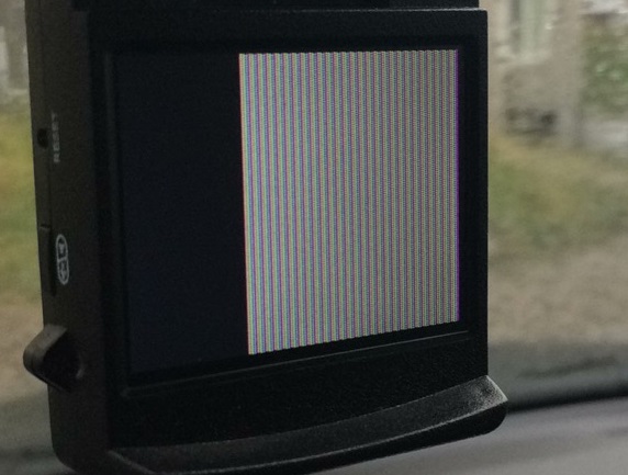

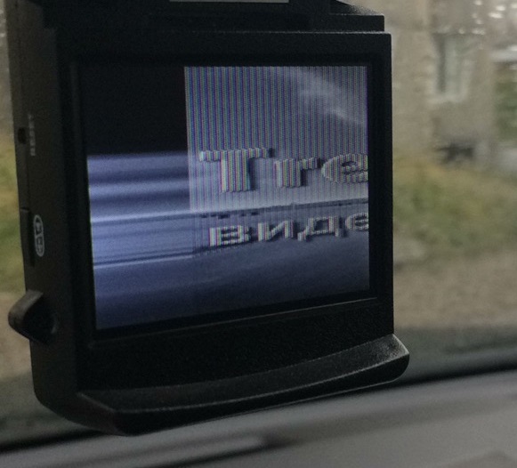

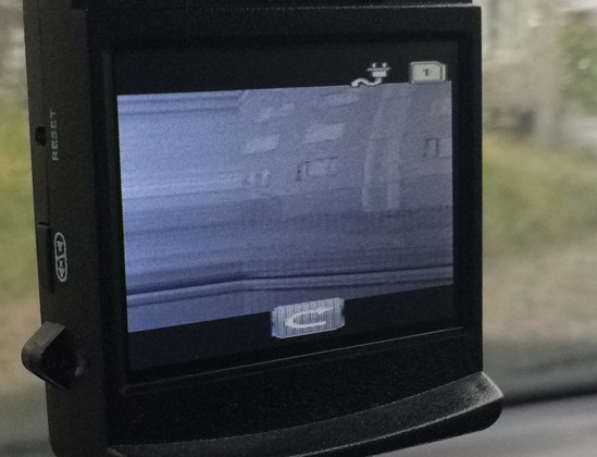

  18. Приветсвую . ВР TrendVision TV-Q5NV.( 3 года в эксплуатации) После продолжительном не использовании ( за ночь или пару часов,если зимой или просто когда прохладно.Включал режим зимний,успехов нет. При подаче питания сразу уходит в такое состояние как на картинках ) . При первом запуске от внешнего источника, глюк регистратора ( на экране всё размыто и не понятно какие то значки информации). Тут же нажимаю reset, перезапускается, предлагает продолжить воспроизведение,нажимаю ДА. И всё работает как надо. АКБ сменил, думал как вариант выхода из строя, так как заряда не держало и трёх минут. Подскажите куда смотреть? Может сменить прошивку? 1.61 GL стоит. Поставлю 1.18 ( проведу тест. других версий не нашёл). Переустанавливал по инструкции. Ниже версию установить? Или уже ВР пришёл край? Карту форматировал и в компе и в самом ВР. Ситуация уже из далека. Пришёл за помощью) Спасибо.

  19. @K51
    Если на карту памяти - ваш ВР пишет нормально!
    У вас открыт разъём дисплея! Нужно просто его (разъём) - закрыть!
    Второй вариант - если перед заменой АКБ разбирали весь рег - могли повредить шлейф того же дисплея! В этом случаи потребуется его замена!

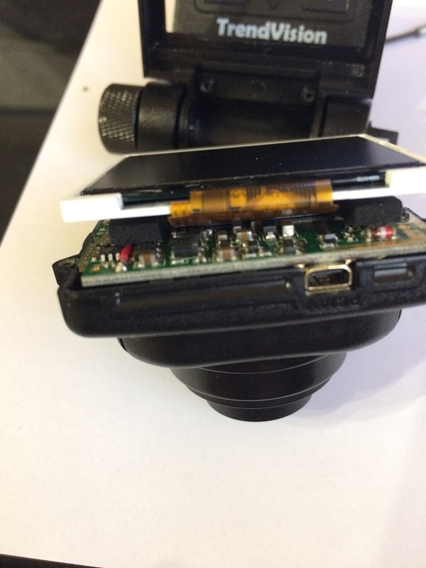

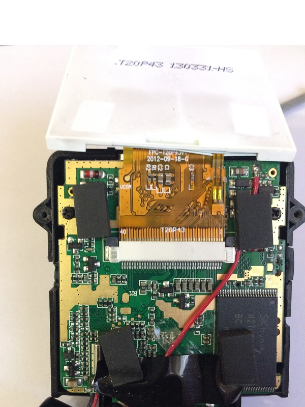

  20. На карту ВР пишит отлично. ВР не разбирался полностью ни когда , только для смены АКБ ( вторая половина). Что значит открыт разъём дисплея? И его закрыть .. не совсем ясно.
  21. Разобрал). Вроде как и зажато всё, сидит всё плотно. Шлейф загнан , до упора.
