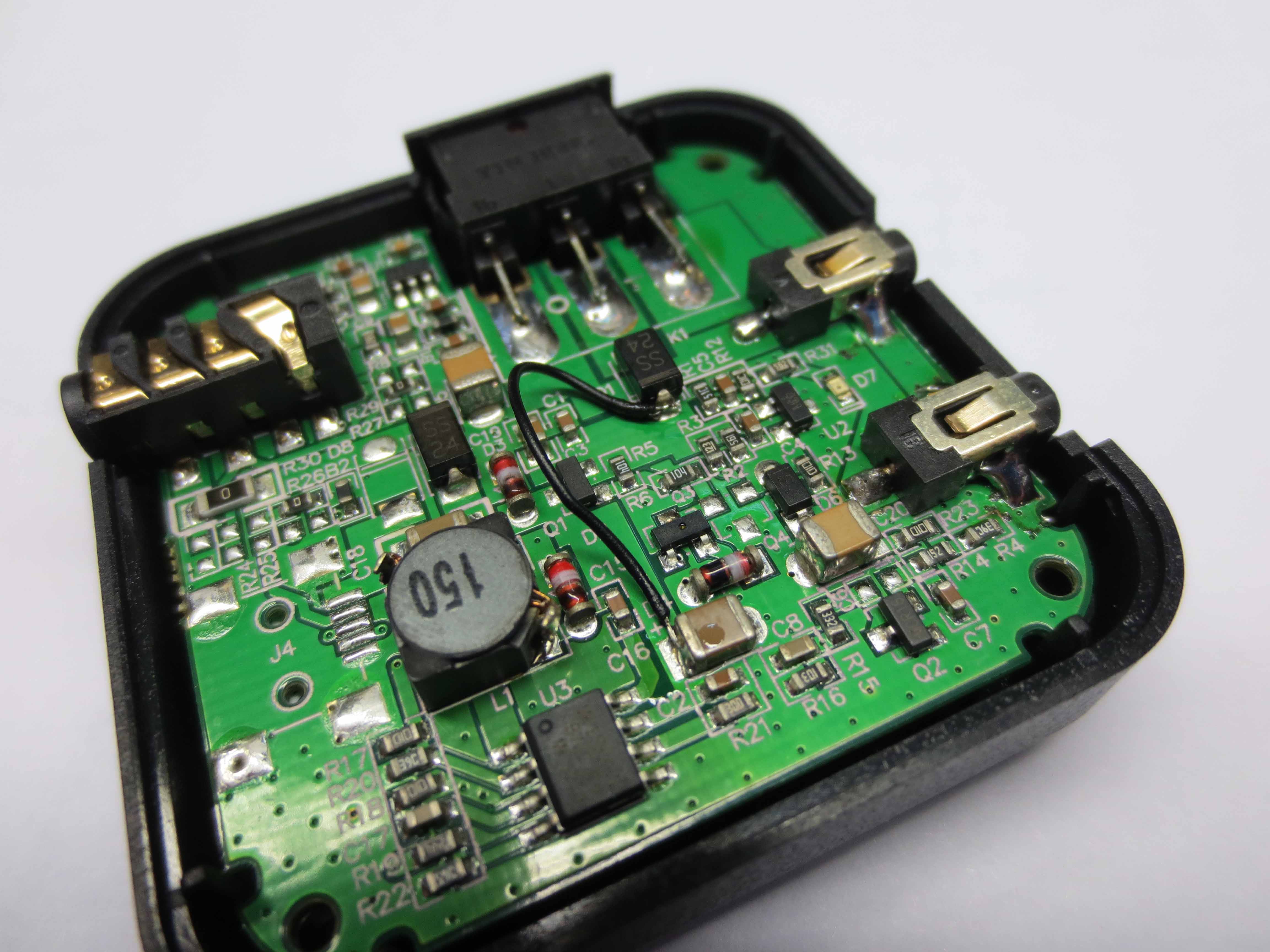

  14. Не знаю поздно или нет я с ответом... У меня та же проблема - это срабатывает защита от разряда АБ автомобиля. Ниже решение, предложенное мне СЦ для отключения этой защиты (перемычка в модуле GPS).
      588,2 КБ
      1.026
    • Полезно! Полезно! x 6
  15. Совсем не поздно, прямо в тему!!! Спасибо за наводку, попробую обязательно.
    Хотя на прошивке от Q5NV без GPS отключался всегда.
  16. Отчёт... Поставил я эту перемычку, фигня та же самая. Отключается через раз, чаще не отключается. Не в БП дело, давно понятно! У меня от этого БП другие реги на ура работают.
