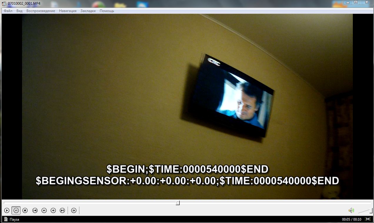

    Недавно приобрел регистратор TV-100. В целом устройством доволен, но обнаружил неприятный баг - на видеозаписи не меняется штамп, одни нули стоят. Скриншот видеозаписи прилагаю. Дата и время на регистраторе настроены верно. Пробовал в настройках его вообще отключить - на видео штамп все-равно остается. Подскажите, как это можно исправить?
    Номер прошивки: VER201312251154
      110 КБ
      1.313
  16. Это штамп субтитров плеера на ПК, отключите в настройках плеера наложение субтитров.
  17. Спасибо за помощь! Вы точно определили проблему! Со штампом все в порядке))
