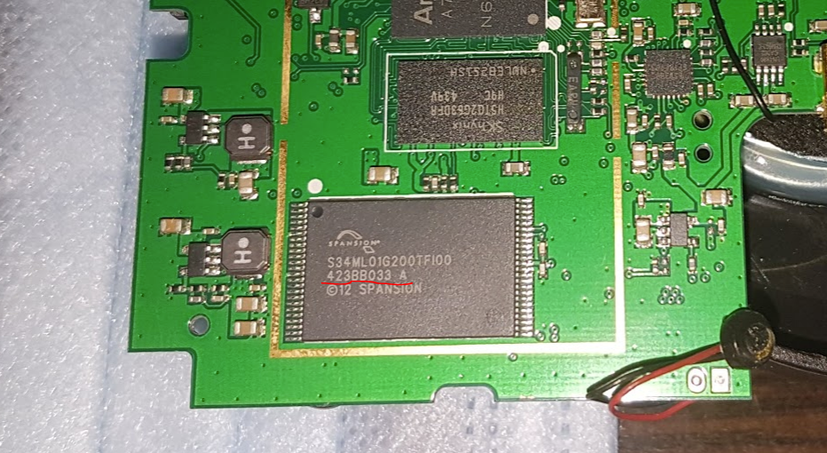

  9. @g50 в Вашем сообщении нет фотографии. Только тег IMG. Поэтому, что где подчёркнуто - тайна.
    По ссылке на алистопкран: там Spansion, точно такая же, как стоит у меня в аппарате. Я его купил с комментарием, якобы, постоянно слетает прошивка. Но флэшка в нём физически полностью исправна. Поэтому, вряд ли данный вариант подойдёт для замены.
  10. @JeWell отредактировал свой предыдущий пост.
    Я правильно понял, что Вы купили бу-аппарат с заявленной неисправностью "слетает прошивка"? Подтвердилась ли неисправность? Если подтвердилась, как устранили? Как убедились в исправности флешки?
    В моем случае, при включении горят все кнопки - изображения нет. На этом форуме данный симптом диагностируют как неисправность NAND. Вы считаете, что дело не в NAND?
    Что по поводу подчеркнутой красным макркировки?
  11. @g50
    - Да, всё верно.
    - Пока нет. Не так давно этот аппарат собрал, но не пользовался им ещё. Да и не факт, что она у меня успеет слететь - включать его буду ой как не часто... :)
    - Методом проверки целостности данных в ней, использовав программатор.
    Посмотрел Вашу фотографию.
    Самый главный вопрос - а что за аппарат на ней? По виду части платы - это явно не TV-718.
    Подчёркнутая надпись на флэшке имеет второстепенное значение (заводской код, в котором дата производства и т.п., к модели самой флэшки это не относится), так что с указанной Вами по ссылке для покупки они полностью одинаковы.
    - Для начала надо рассказать, что за аппарат и после чего такое поведение произошло. Причина может быть в чём угодно: как программная, так и аппаратная.

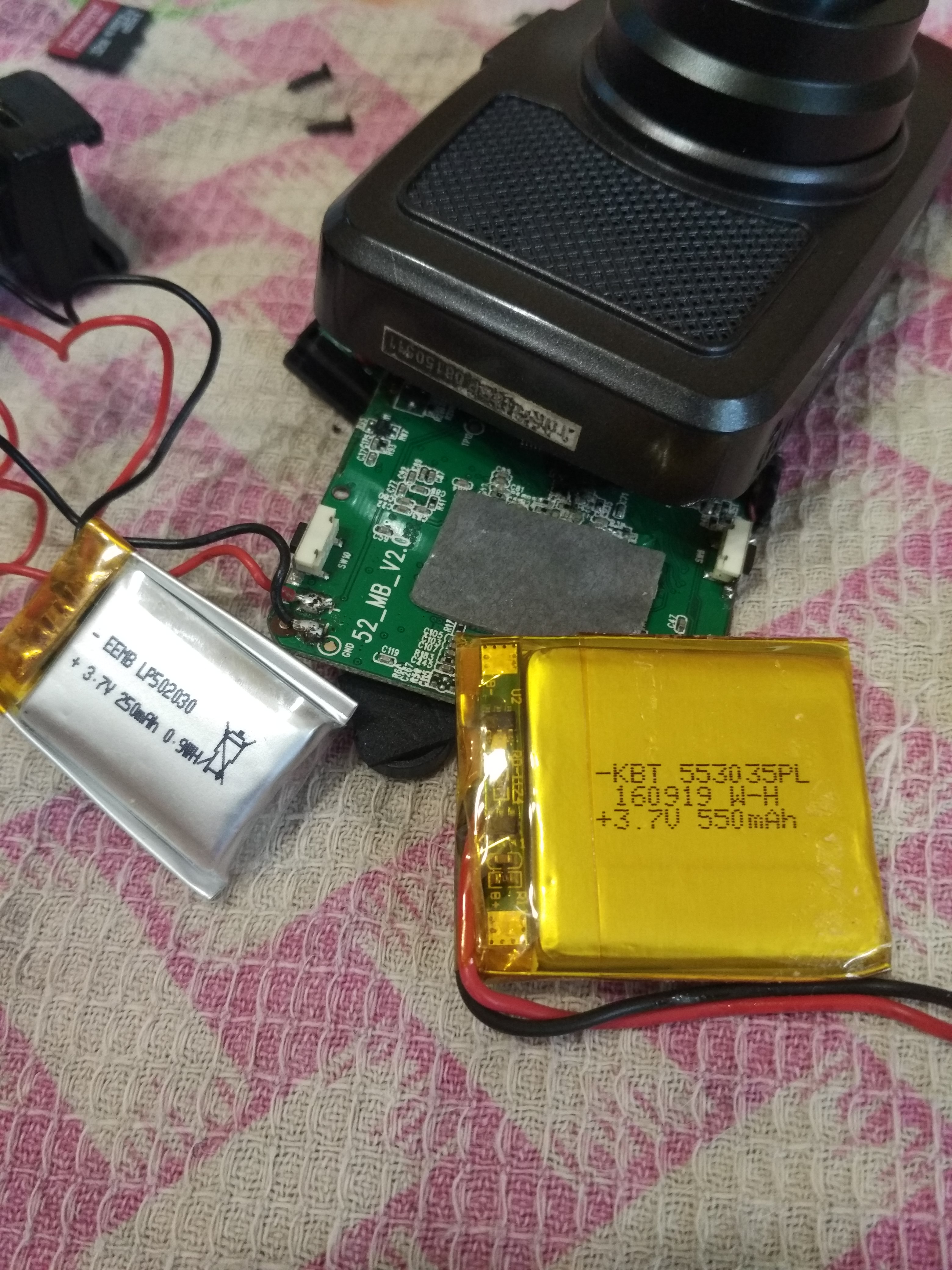

  15. Доброй ночи. Ребят какой максимальный размер акб можно впихнуть в трендвижен 718GP?
  16. Добрый день. Хотелось бы тоже заменить АКБ, поделитесь какую лучше? Ссылку на Алиэкспресс тоже желательно.
  17. Максимальный размер это оригинальный размер, указан на батарее 55-30-35:
    Все что будет больше, или корпус не закроется или все платы погнет.
