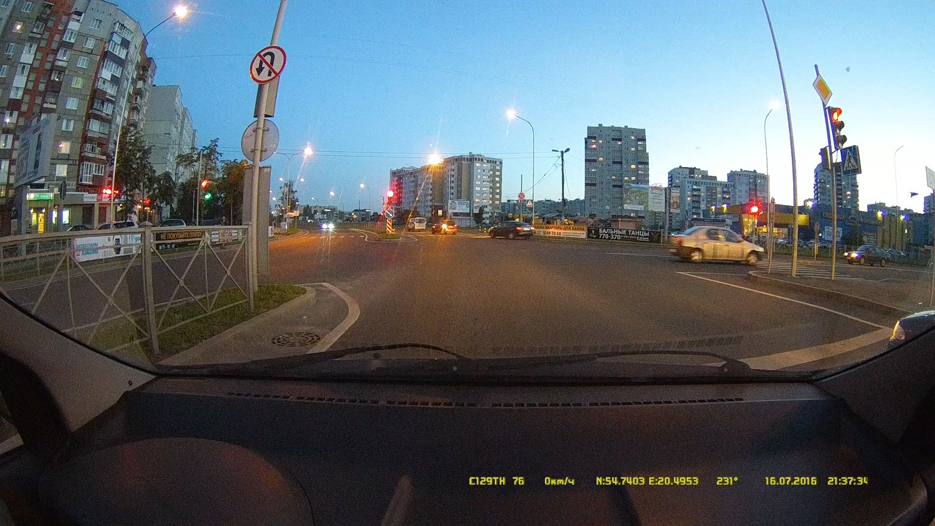

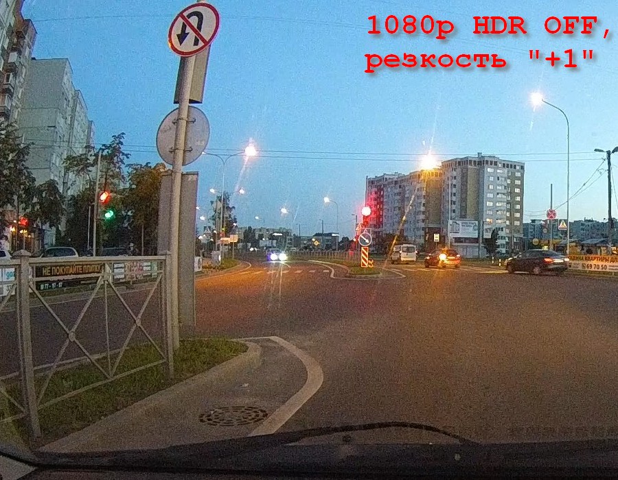

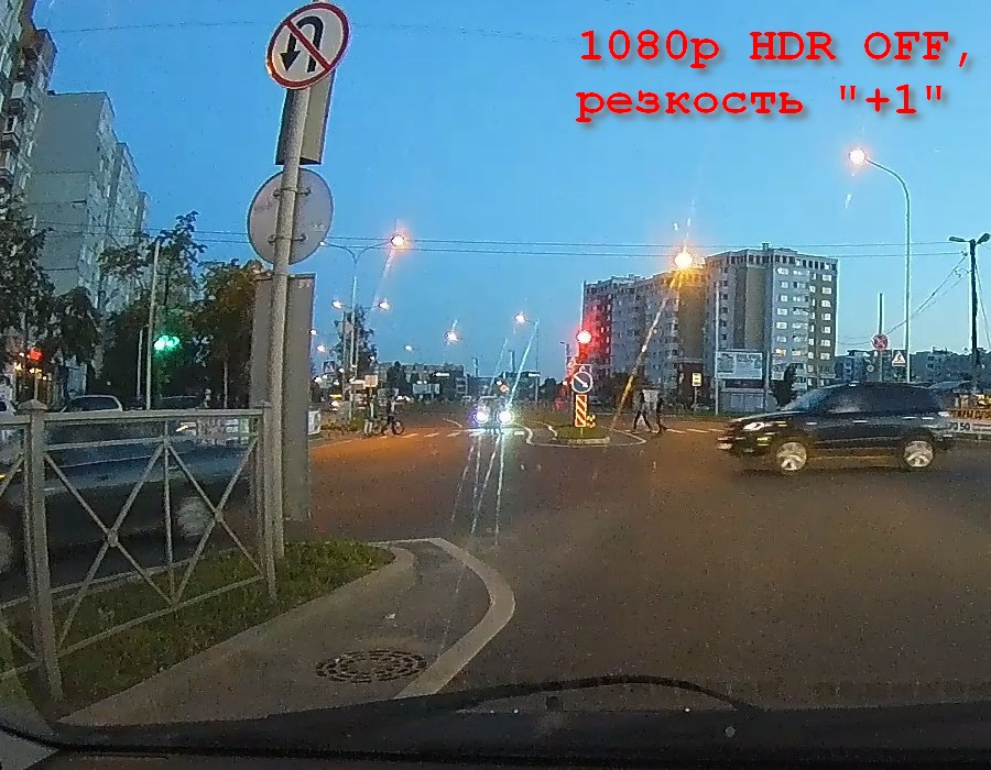

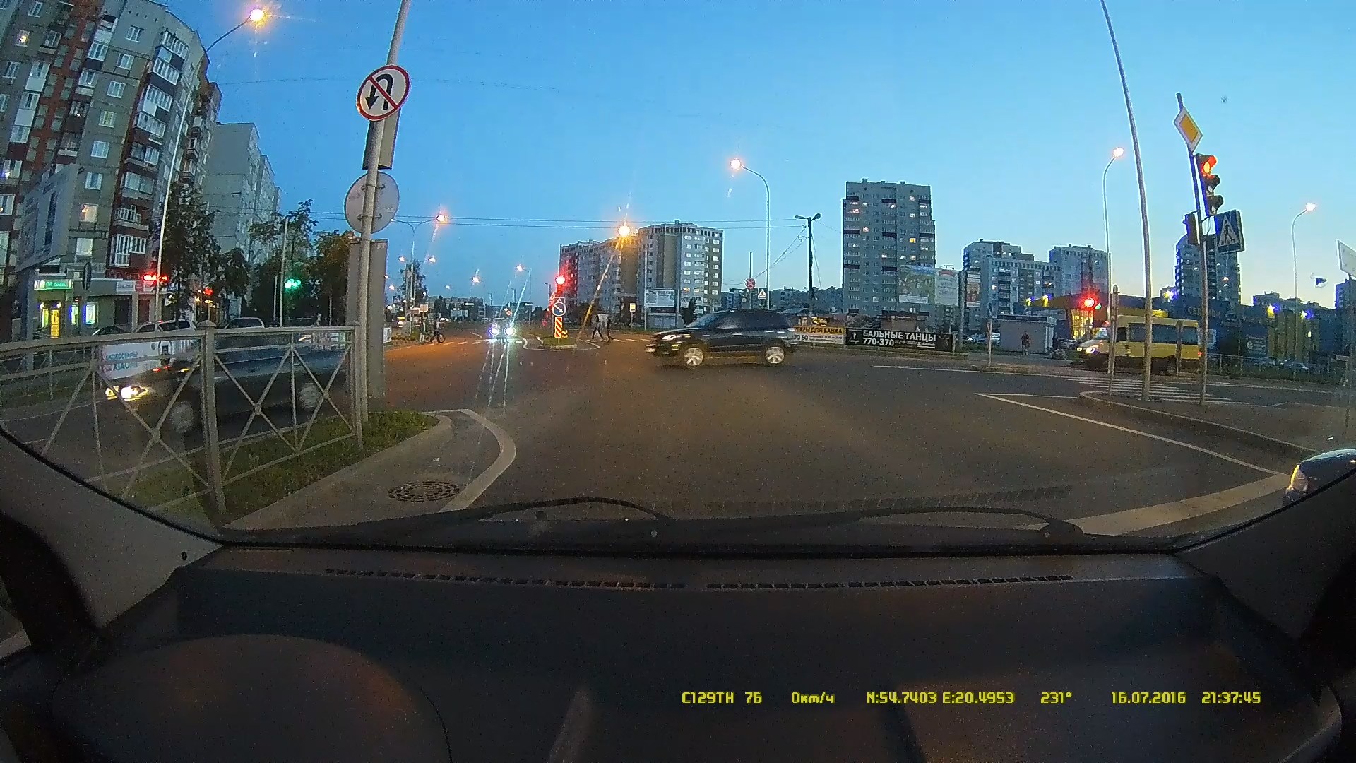

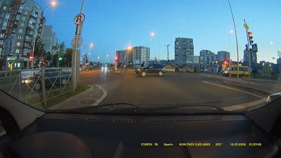

  2. @Хэв
    Что в моем посте Вас не устроило?
  3. Так в обсуждении родится истина...)
    Вот на январской прошивке...
    Ошибся, на фото с HDR резкость "0"...
    #9822 Kaliningrad, 7 ноя 2016

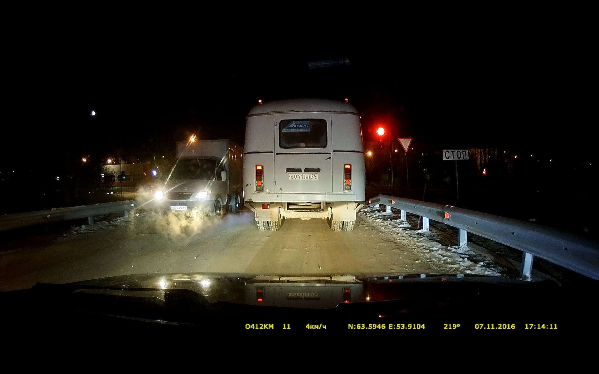

  8. Попробовал HDR, раньше не нравилось, а тут как то даже неплохо вышло, в движении конечно с номерами похуже, но в целом годно. р 0, к 0, ev -0.3
