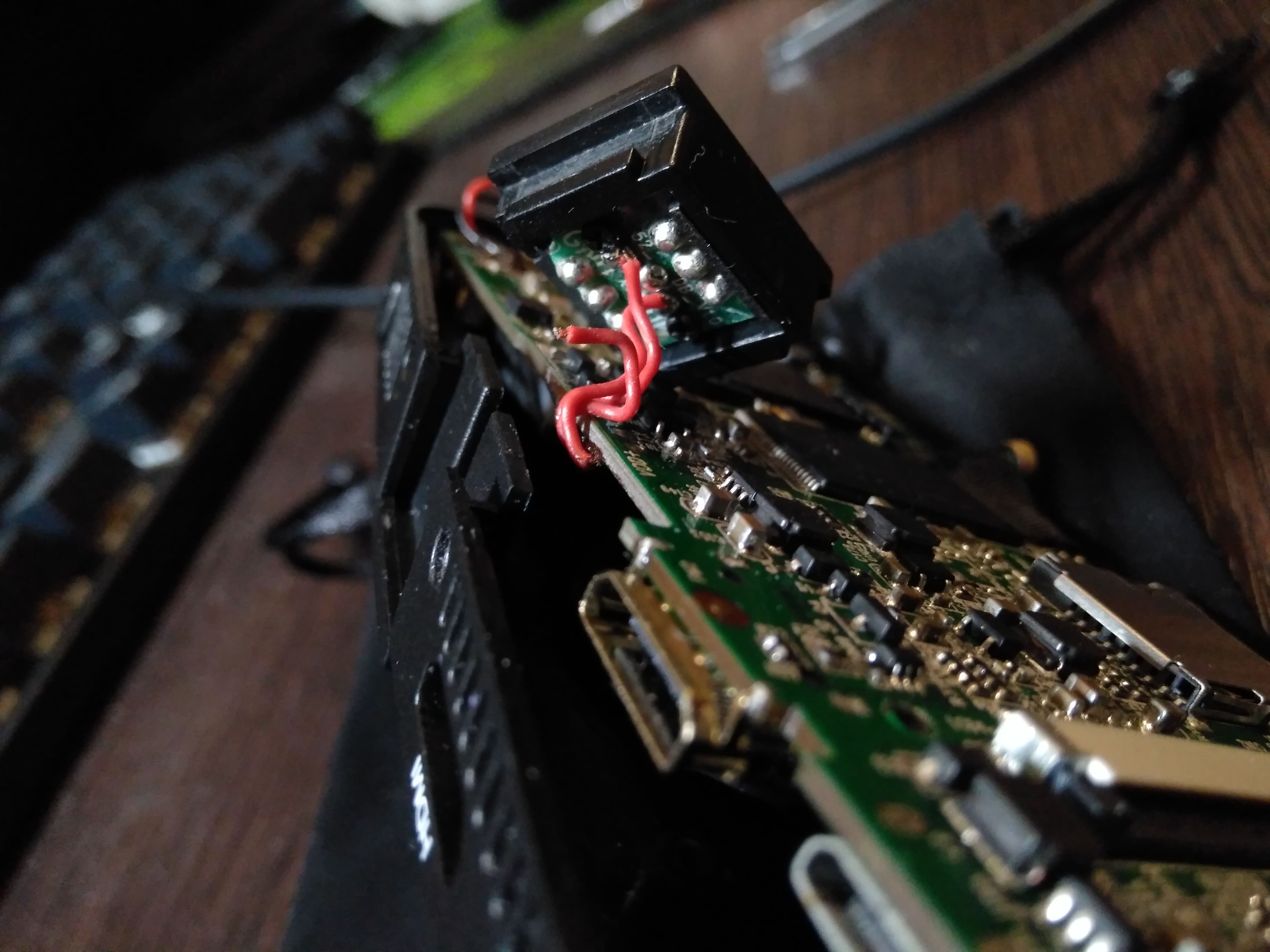

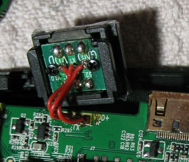

    Я снова к Вам за помощью!! Приключилась беда с мои ВР, отвалился проводок в платы контактов, который отвечает за GPS. Выложите кто-нибудь фото с распайкой контактов.
  18. @Zicfrid, надеюсь, поможет.
