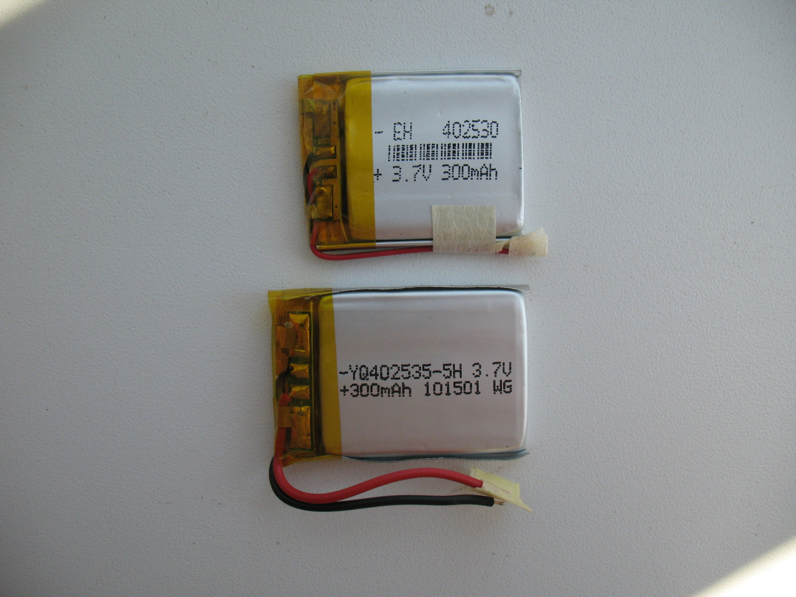

Сегодня заменил вздувшийся аккум (заказывал оригинальный в техподдержке). Все работает, но появился один баг. Теперь регистратор не включается от кнопки питания. При подаче внешнего питания через штатный разъем или через микро-юсб рег нормально включается соответственно настройкам меню, но выключается сразу при отключении внешнего питания. Такое ощущение, что у аккума нет заряда и из-за этого проблема. Поставил на зарядку, заряжался довольно долго (в общей сложности часов восемь), но ничего не поменялось. Заряжал и в выключенном состоянии, и во включенном (с остановленной записью) - пофиг. Провода нового аккума припаял также, как и у старого. Индикатор заряда на экране показывает полный заряд. На всякий случай сделал сброс заводских настроек - ничего не изменилось. В чем еще может быть причина?
Начните с простого, замерте напряжение на АКБ, я всегда перед установкой тестирую АКБ ,заряд-разряд и замер емкости. Если у Вас есть чем это сделать?

Всё, разобрался с питанием. Сидел, думал, что может быть и предположил, что возможно отвалился один из проводников аккумулятора от платы из-за слабой пайки при замене. Вскрыл рег - так и есть, плюсовой проводок "в свободном полете". Припаял, тут же нажал на микрокнопку питания - регистратор включился как и положено. Собрал, еще раз проверил, все работает. Спасибо за участие. Кстати, для замены вздувшегося аккума заказал два: один в техподдержке, другой у китайцев на Алиэкспрессе. Заказывал и тот и другой в один день и пришли оба практически одновременно. На фото - верхний с Алиэкспресса, нижний - оригинальный с ТП. Заявленная емкость одинаковая, а размеры разные и скорее всего заявленная емкость неоригинала в реальности будет меньше. Да и ладно. Заказанный у китайцев пойдет в запас, хотя цена у ТП оказалась дешевле. Судя по всему менять аккум придется относительно регулярно, если, конечно, сам регистратор будет жить долго.
