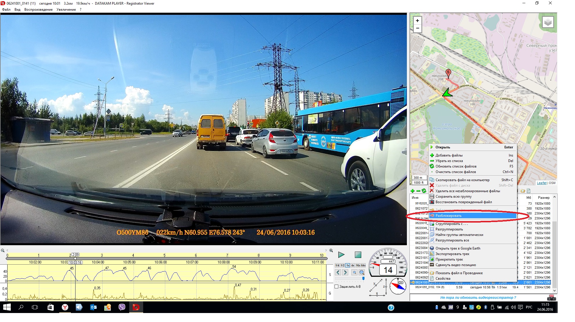

Подскажите - как на нем удалить все записи? В том числе защищенные. Вообще не могу понять как снять защиту с записи. Накопилось уже файлов защищенных немало. Каждые раз форматировать карточку как-то излишним кажется.
С помощью этого плеера можно снять защиту и удалить запись. http://datakam.ru/Statyi/list/datakam-player.html
