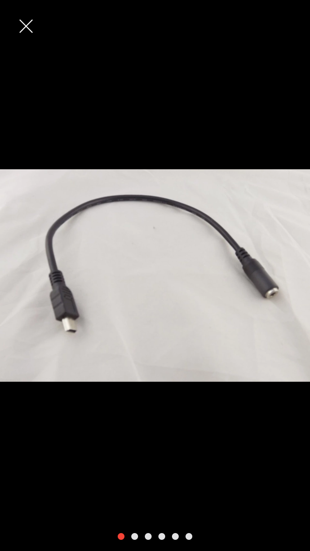

  14. Всех приветствую! Недавно стал обладателем сего девайса. Все здорово, но появилось пару вопросов:
    1. Функционал BlueTooth сильно обрезан. Фактически можно только подключить свой телефон и использовать зеркало как источник громкой связи. Я же хотел передавать звук с aMirror на штатную акустику через Blootooth. Возможно ли как-то включить BT на передачу? Трансмиттер желаемого качества звука не дает…
    2. Есть на Али в продаже переходник miniUSB -> jack 3,5 мм (female/мама). Возможна ли передача звука через него на jack 3,5 (male/папа) -> RCA (тюльпаны) к штатной акустике автомобиля?
    3. Память устройства хитро разделена на "внутреннюю" — 1 Гб и "SD карту" оставшиеся ~5 Гб. Карта памяти, как я понял, используется ТОЛЬКО регистратором. Приложения при установке не сильно интересуются куда себя ставить. Некоторые из них потом можно перебросить на "SD", а некоторые не хотят туда переезжать… Собственно, не понятно как жить с такой памятью, "внутренняя" уже почти закончилась, несмотря на то, что я перенес все что мог. Предвижу проблемы…
    Как быть?

  15. Добрый день!
    Собственно, как я уже отвечал вам на драйве, то же могу повторить и тут, многие со мной, думаю, согласятся.
    BT изменить не получится, техническая особенность, а не программная. Скорее всего модули для гарнитур и модуля для телефонов (пк и прочего) различаются очень сильно.
    Что касается переходника, то никто еще с этим не экспериментировал, по крайней мере на этом форуме. Попробовать можете, но я более чем уверен, что ничего не получится - usb тоже как-то урезан, на мой взгляд... В любом случае, попробовать никто не мешает, а результат проверки были бы рады увидеть тут.
    По USB точно знаю, что OTG не работает, с ПК в память зеркала тоже не залезть. Годится для прошивки...

    Шнурок заказан, едет из Китая. На успех сильно не надеюсь, но за 200 руб. попробовать можно По результатам отпишусь...
  17. Провод miniUSB -> Jack 3,5 системой опознан не был, соответственно, ничего не получилось... печаль
