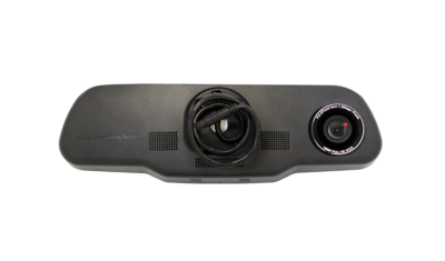

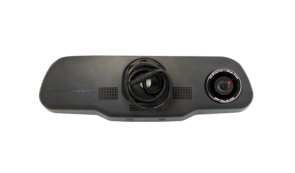

  16. если уж делаете салонное зеркало как родное,то зачем эти блестящие надписи вокруг камеры!? для наркоманов и алкашей? устройство-то не дешевое!
      310,4 КБ
      662
  17. @SerP мда, извиняюсь, действительно, какие то отклонения в линейке зеркал совсем не в ту сторону...[​IMG]
