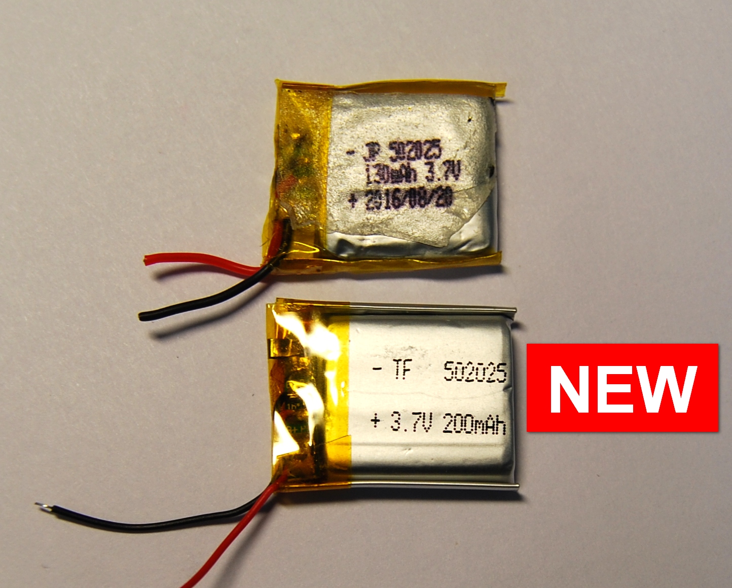

  4. Спустя 3 месяца сдох родной аккумулятор. Заказал вот этот. Разочарован :( Возможно попался брак или б/ушный. Под наклейкой следы маркера и какое-то жёлтое пятно. Толщина больше 6 мм, а не 5, как заявлено. Поставил заряжаться в Opus BT-C3100, в режиме Discharge refresh. Только через двое суток Opus выдал "Full charge" и реальную ёмкость 175mAh. Поставил в видеорегистратор, плата не до конца встала на место, из-за этого SD карточка вставляется с трудом - не совпадает гнездо и отверстие в корпусе. Написал продавцу - он предложил вернуть ему товар и сделать refund. Возврат через нашу почту стоит в 3 раза больше, чем сам акк. Естественно от возврата отказался. Посмотрю сколько проработает. Пока заряд держит нормально.

  5. Я возвращал китайцу нашей почтой мат. плату стоимостью 3300 руб. Была упакована в пенопластовую коробку 170х110х70 мм. Вес 69 гр. Стоимость отправки составила 175 руб.

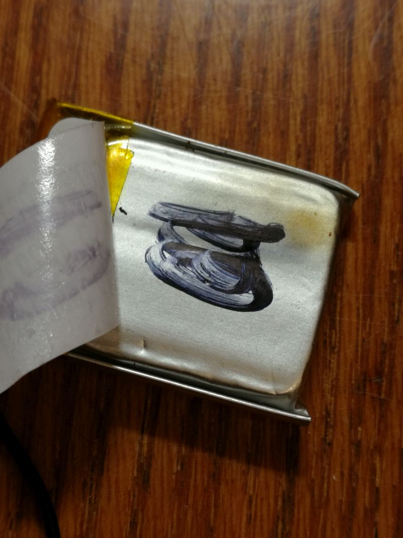

  8. Тут хоть напечатано, а не как у меня наклейка. Толщина 0.5?
    Забавно, доставка в РФ дороже самого аккумулятора.
    Мой, кстати, пока вполне нормально держит заряд.
