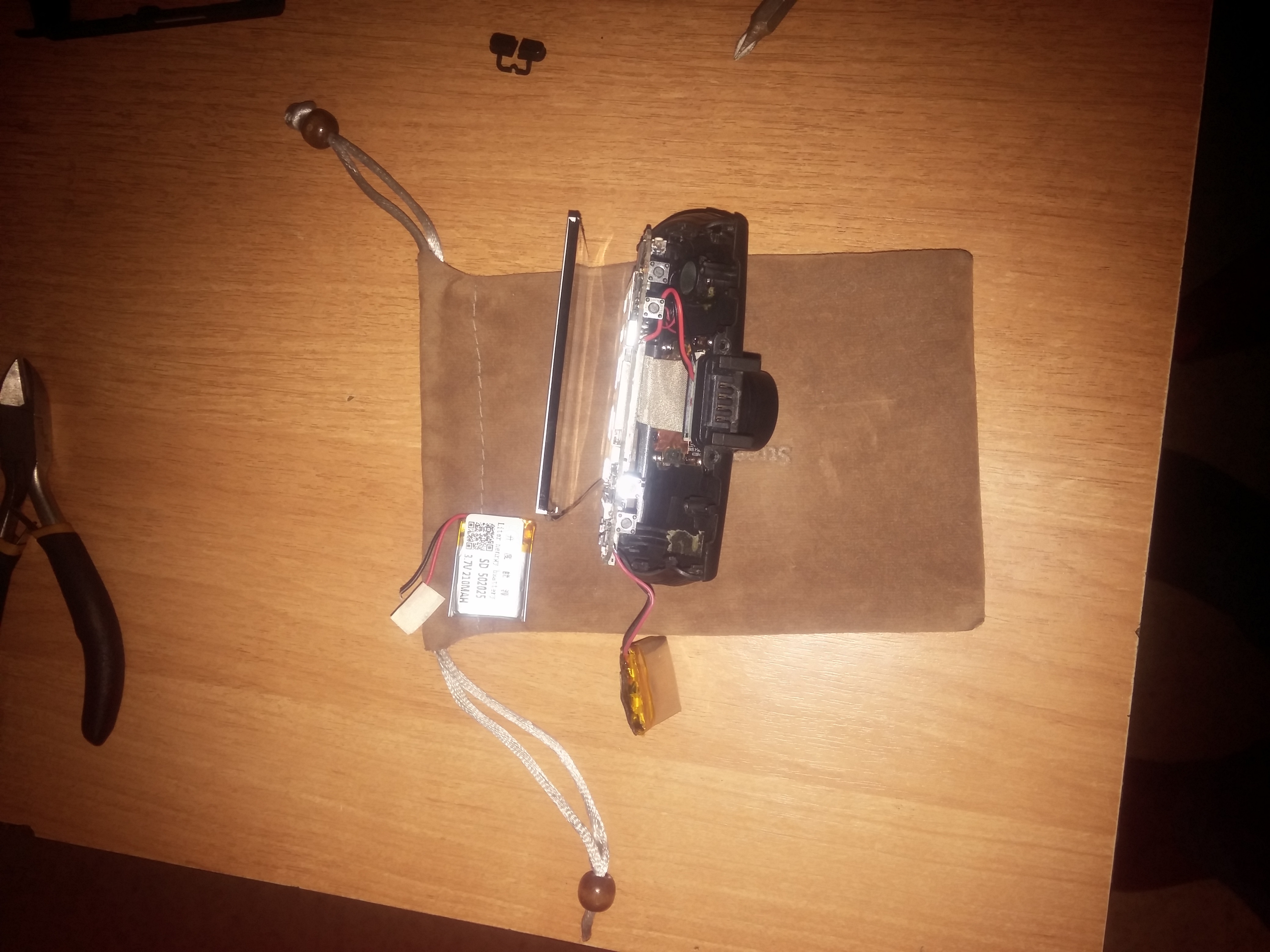

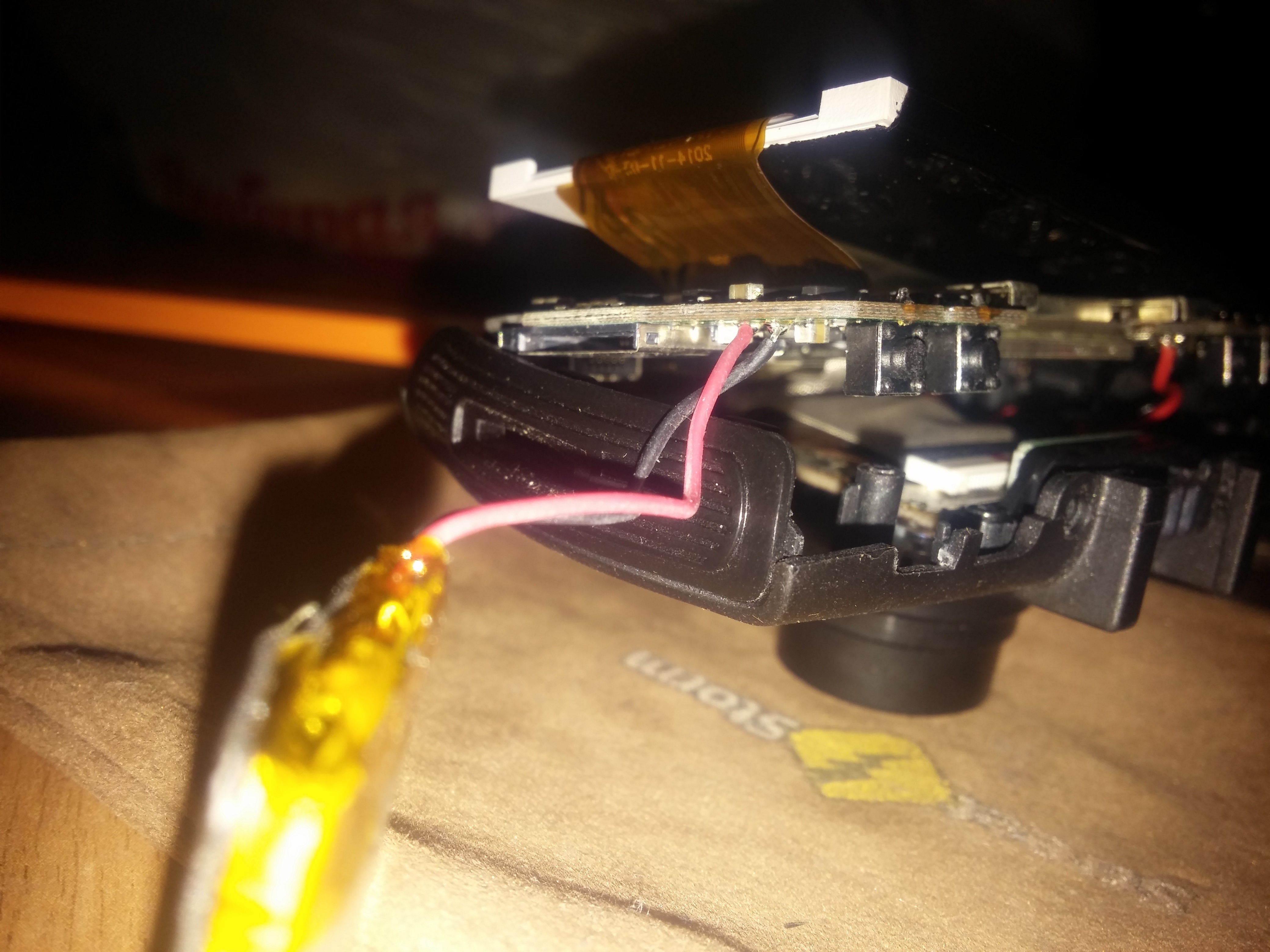

  2. Всем привет , народ подскажите где на наш ВР можно заказать АКБ, зарание благодарен!
  3. Ну вот как образец https://goo.gl/aRhKMW
    Всё что вам нужно,два контакта плюс-минус и 3.7 вольт.Главное, что бы батарейка влезла в корпус.
    Да,и не какой специальной батарейки нет:)
  4. Вольтаж этот наш? 3,7 вольт
  5. @Martin69 а тут в теме разве про что-то "не наше" еще?
  6. @Martin69 сегодня этот себе поставил! https://ru.aliexpress.com/item/3-7-...32732496982.html?spm=a2g0s.9042311.0.0.rTR7Wr
    Встал отлично, до этого был на 210 ач https://ru.aliexpress.com/item/Size...32300703696.html?spm=a2g0s.9042311.0.0.o3UgGm , я под него внутри рёбра корпуса срезал.
    Хватает примерно на год. Потом раздуваются, ну и очень долго заражается и быстро разряжается.

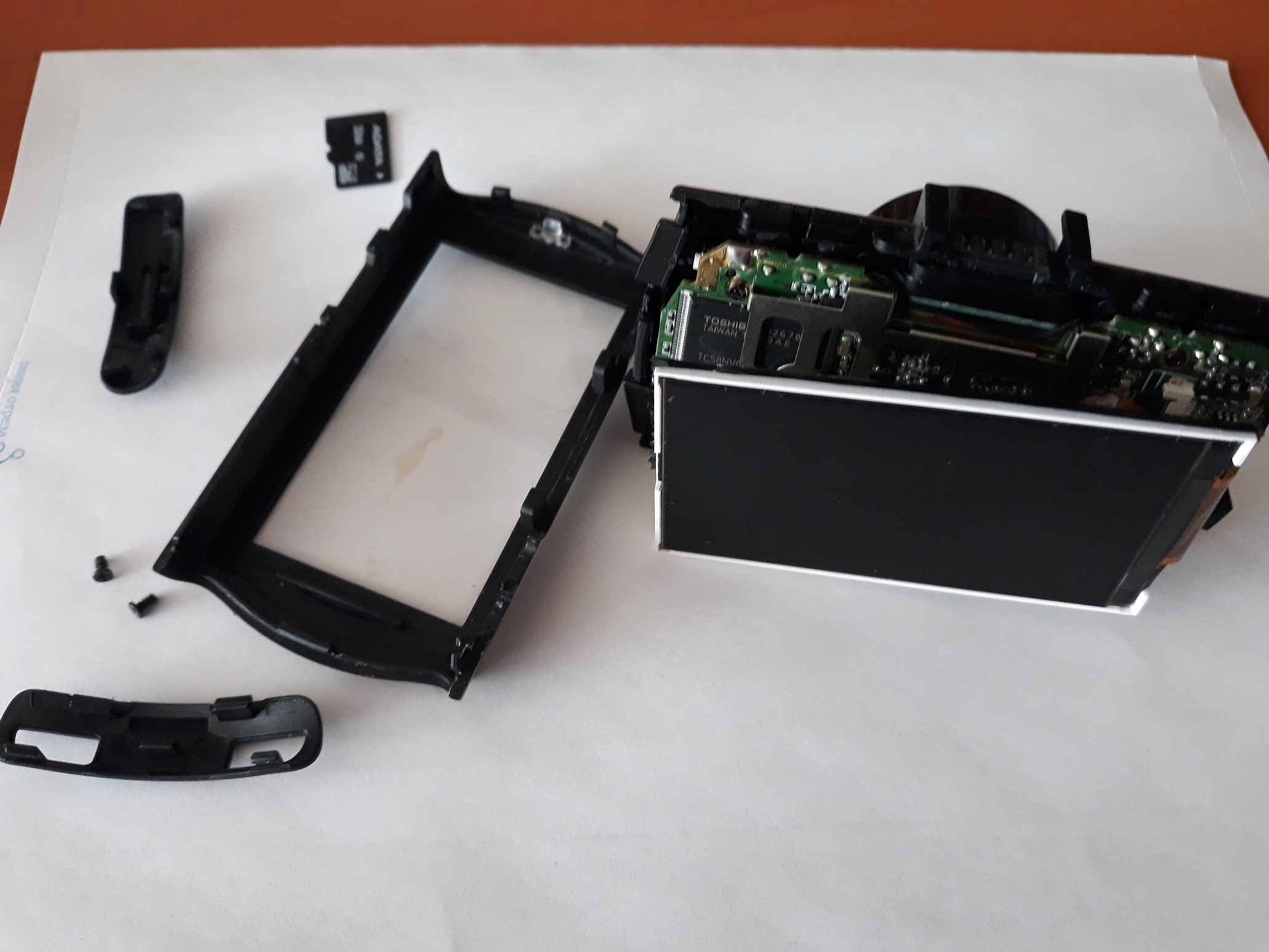

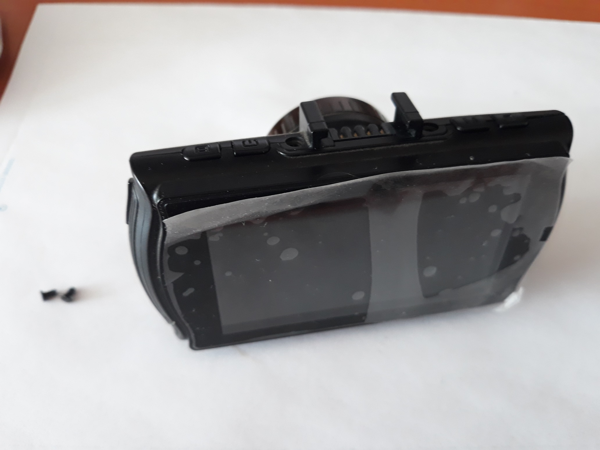

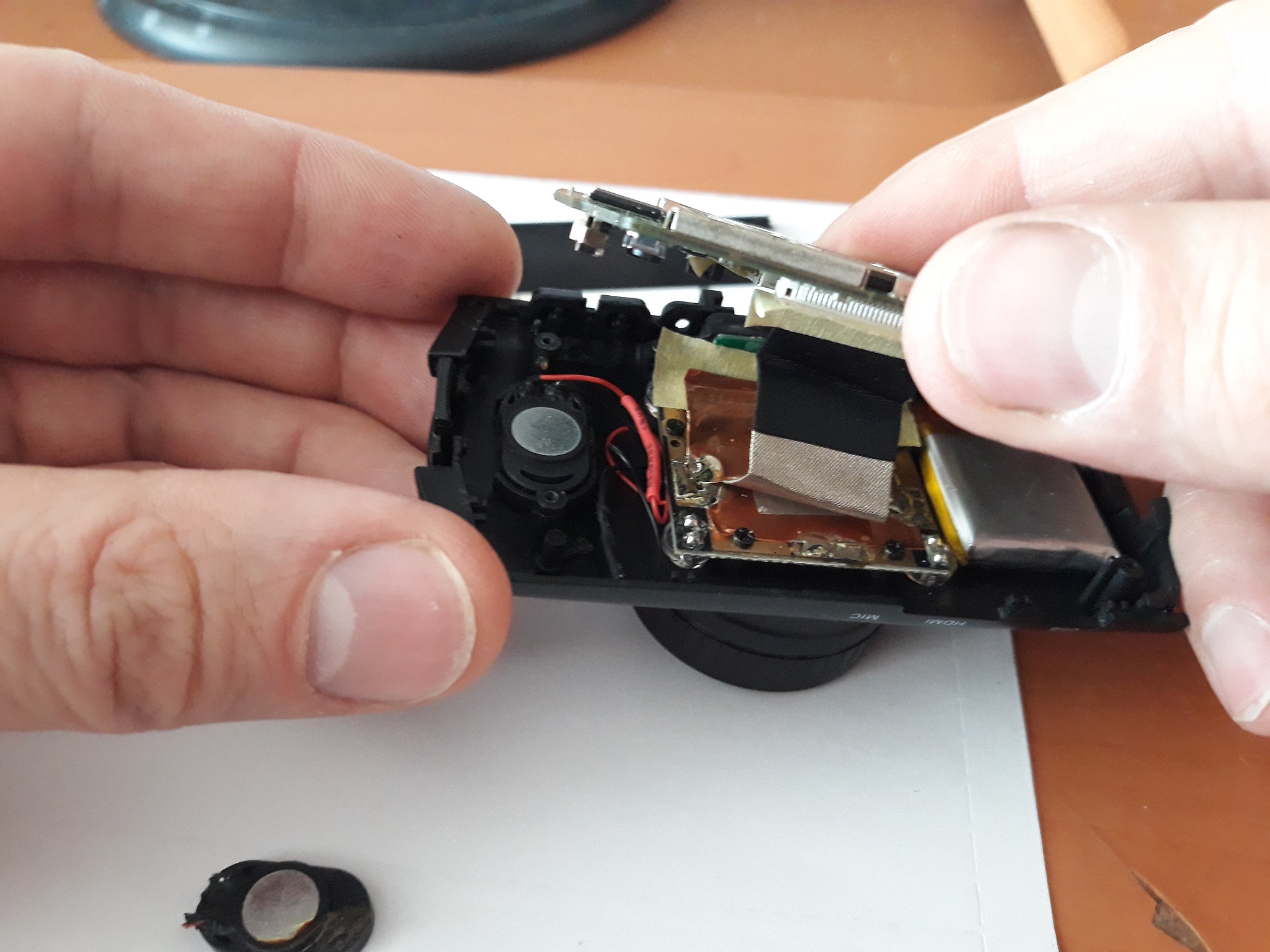

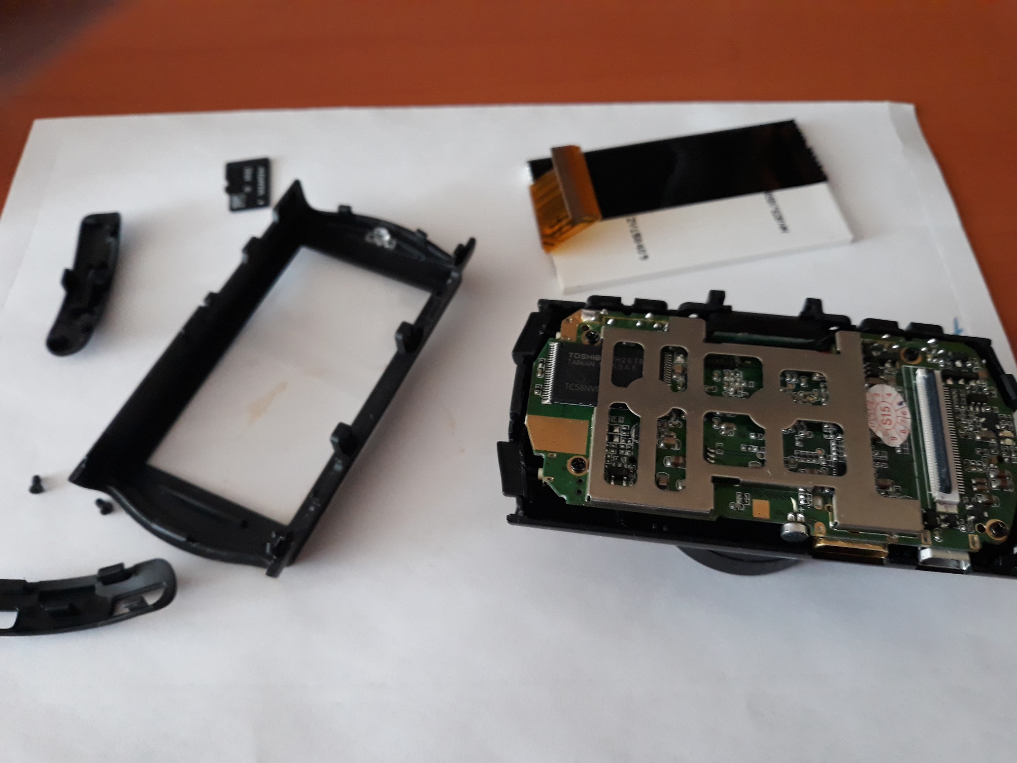

  9. В месте крепления есть 2 винтика, их откручиваем, далее как и сказали кредиткой (ну или специальной лопаткой - типа широкой отвертки острой но из пластика) отщелкиваем корпус (половинем), далее очень нежно вытаскиваеи дисплей из одной половины корпуса. Теперь откручиваем 4 винтика по углам платы. Всё. Плату поднимем - под ней АКБ. Перепаиваем, собираем - при сборке смотрим что бы провода от динамика и от крепления не оторвались (на всякий случай фоткайте каждый этап разборки внутри, что бы видели что где было.
      1,8 МБ
      974
      2,1 МБ
      960
    #4628 Б.Е.А., 13 апр 2018

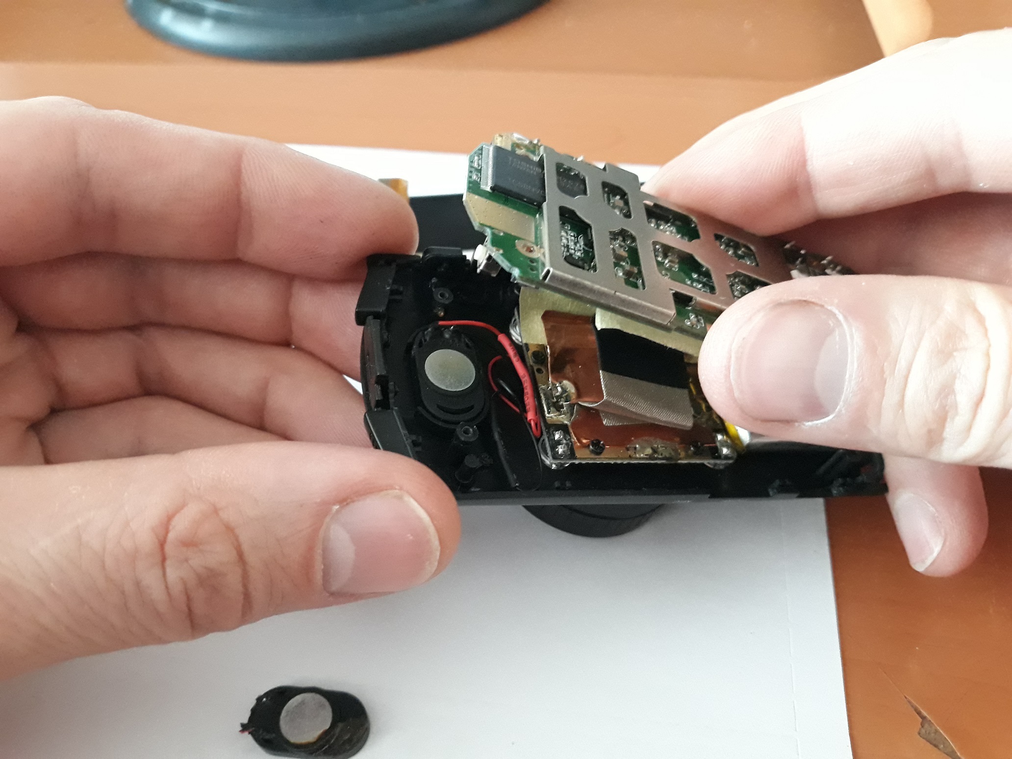

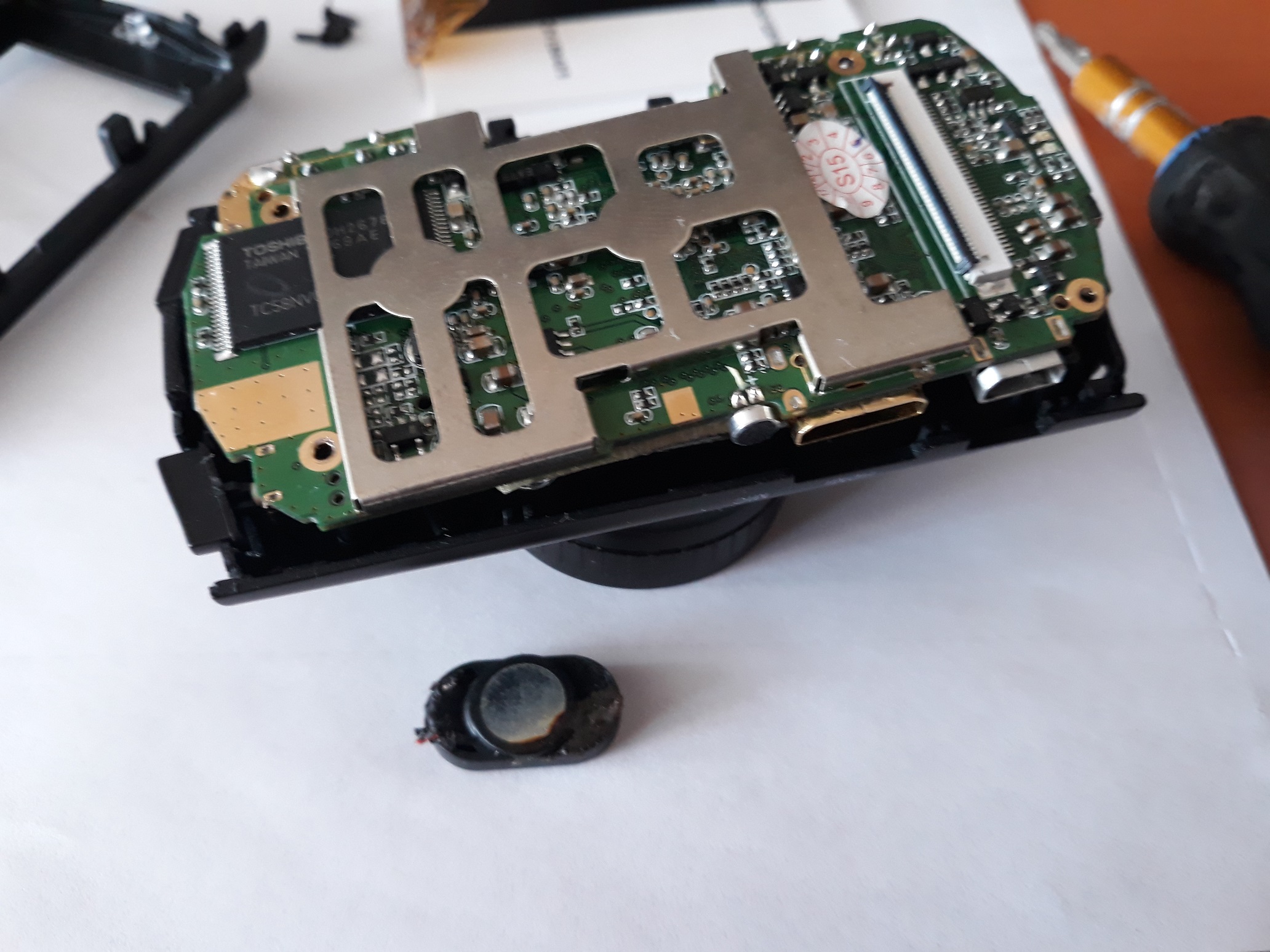

  10. Тоже самое было. С утра звук у видеорегистратора
    Street Storm CVR-A7810-G PRO
    начал хрипеть и к вечеру совсем пропал. Разобрал и заменил динамик. Взял от старого видеорегистратора другой модели, по размеру подошел идеально.
  11. Батарейка 500 mAh... зарядник от прикуривателя справится?!?
    Хочу тоже заменить, но здесь рекомендуют и 200, и 210, и 500... что ставить?
    Спасибо.
  12. Привет!
    Смотри по габаритам.
    АКБ клеится на скоч и части корпуса должны свободно закрываться (защелкиваться).
    Важно АКБ брать с качественной маркировкой и платкой-драйвера к ней впаяным сразу к акб.
  13. @Irina Рады приветствовать! Зарядное и больше потянет, в одной из тем пользователь приводил пример - вывел провода наружу и примотал к корпусу регистратора аккумулятор от Nokia. Колхоз, конечно, зато работает :)
  14. Только вот без контроллера заряда хоть нокия,хоть самсунг долго не проживут.Если работает,то хорошо.

  17. Попробуйте со старого телефона динамик.
  18. Добрый день!
    Подскажите ещё какой у нас микрофон?
    И он захрипел... :(
  19. @Irina Добрый! Микрофон или динамик? Если на просмотре видео заметно - то скорее микрофон, в соседней ветке в шапке есть информация https://videoregforum.ru/threads/street-storm-cvr-a7810-g-pro.1420/,
    применяли также от старых телефонных гарнитур, помогает
  20. Микрофон... на видео звук хрипит...
    #4639 Irina, 26 авг 2018
  21. Привет Ирин. У меня 4 7810х загнулось.Началось с АКБ и закончилось экраном и развалом корпуса. Пусть никто не подумает, что это стандартная ситуация. Так как я мучал регистраторы, не мучал никто, даже уважаемый Hvostik. Почет ему и уважение!
    Разные направления у нас были. Очень надеюсь что он вернется хоть и с другим регистратором.
    Микрофон себе я ставил от гарнитуры. Подбирал из пришедших в нигодность из за обрыва шнурка. Из гарнитуры аккуратно выкусил, чтоб не перегреть внутренние волоски проводов. Паяльником оставалось очистить контакты от олова и остатков платы. Потом на микрафончик надпаял кусочки провода (удлинил). Потом быстренько подпаял к очинным контактам на плате.
    Заранее проверь габариты ,чтоб закрылась крышечка регистратора.
    Главное помни, что если все правильно сделала, то половинки корпуса должны легко защелкнуться. Если нет, то не жми сильно. Сломаешь.
    А глянь что что так. Важно отсоединить правильно разьем монитора, он не любит лишних изгибов.
    Потом аккуратно легко вставишь.
