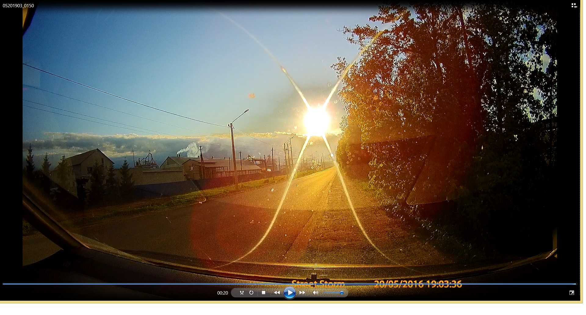

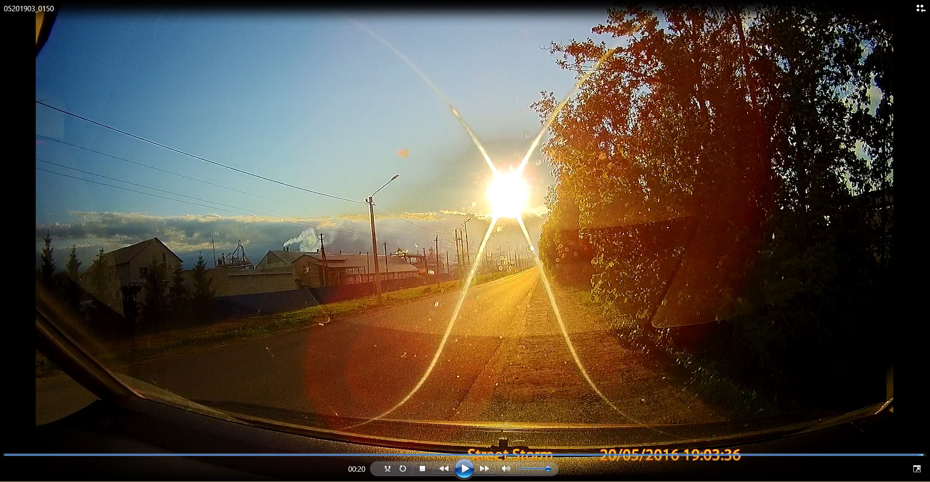

  8. в чем разница то? HDR и SHD ? НЕ замечаю (уже мелочи ищу но нет их.)
    ПС - прикол, вместо глючной супер карты, на время поставил китайскую с али (16 гб). она тянет без проблем ( написано кл 10).

  9. @Б.Е.А.
    Конечно не увидишь, когда смотришь один и тот же кадр. Посмотри на время,оно одно и то же.
    Так же в SHD шрифт будет мельче.
  10. Блин я скрин один видимо скопировал. Но по факту, именно этот кадр был в разных режимах (я на месте стоял) и разницы небыло.
    А вот в нормальных условиях (когда солнце не светило в лоб), я разницу чес говоря заметил.(и приятную, мелочи и тп... видно)
    Так вот и задумался - при ярком свете видимо одинаково будет?
