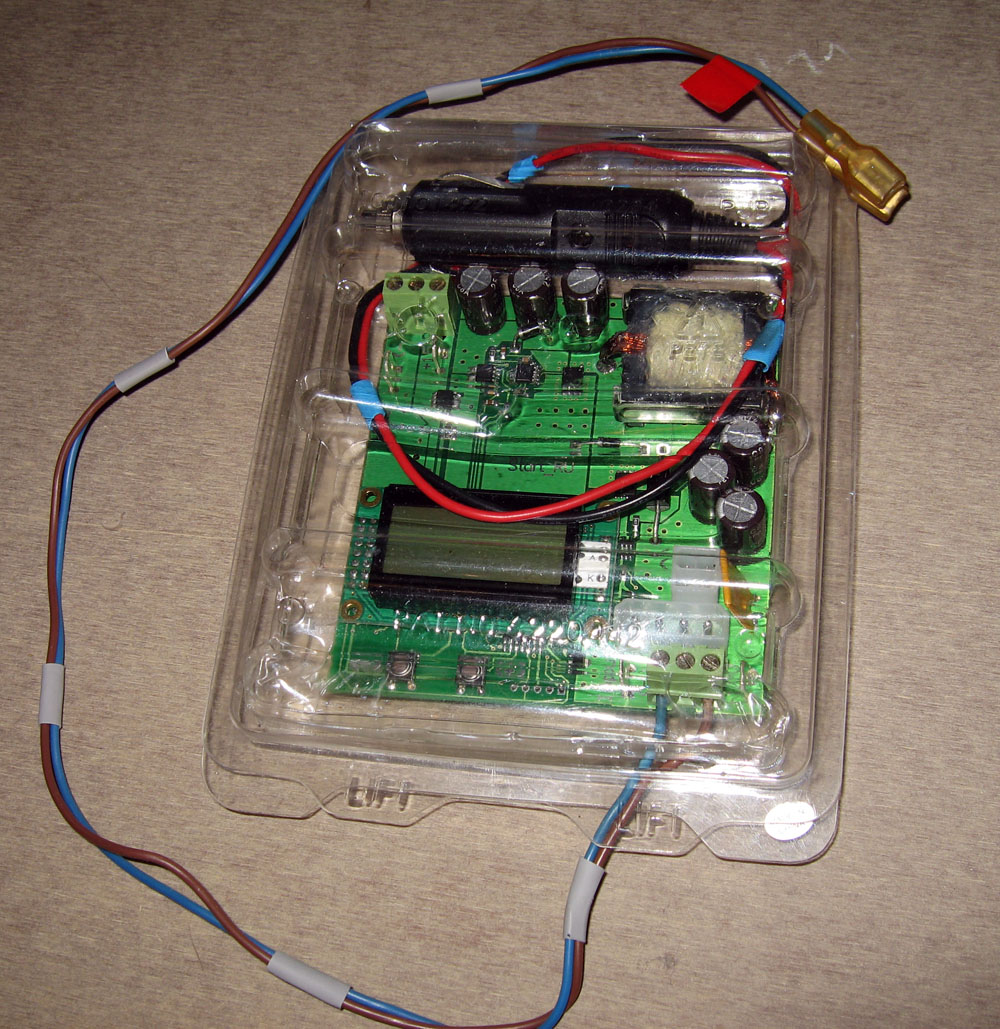

  1. горячего не было. Не свистел. Вроде пару раз было подозрение, но посчитал что все-же снаружи машины.
    Все же Инструкция не помешала бы.
    А «симпатичная коробочка» даже не помню от чего. По-моему типа видеоплаты.
      311,8 КБ
      1.255
  2. Да, нужно набросать "печатную" инструкцию .
    Но платы новой партии Start_RU пришли только вчера, и на мне висит еще два невыполненных заказа на Start_RU..
    Так что сначала рассчитаюсь с долгами по железу- потом инструкция.
