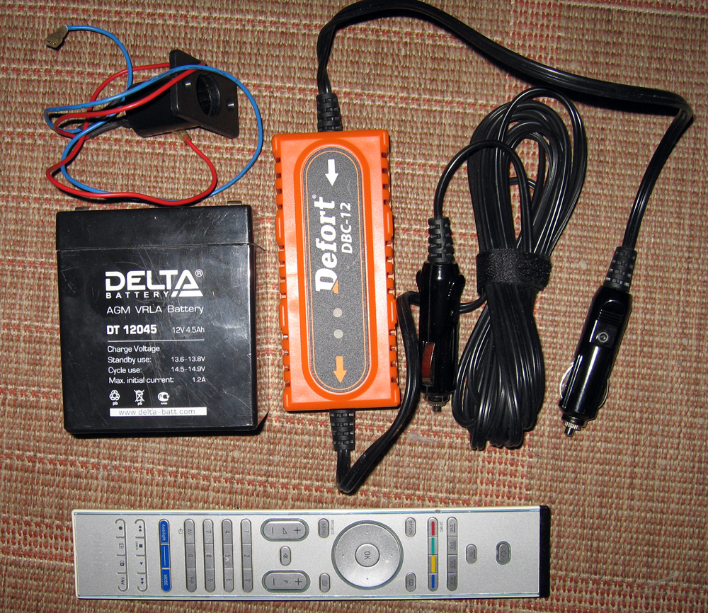

    PS поясню еще, почему переживаю за более полную выкачку донора.
    Я использовал уже имеющийся в хозяйстве аккумулятор на 4,5Ач и ему пришлось отдуваться по полной. Зато все легко переносимо. Попробую вставить фото. Внизу – пульт от телевизора (чисто для сравнения)
    Еще по-моему это идеальный девайс для знакомства.
    с проводами под капот можно и перепачкаться и напортачить. А здесь все элегантно и 15 мин общения гарантированы.

  6. Хе... че, никто не понял комментов к "преимуществам"? Очередное "изобретение века" на уровне дешевых аксессуаров типа "жени" и пр... "Я понял, в чём ваша беда: вы слишком серьёзны... Улыбайтесь, господа. Улыбайтесь!"(с) ("Тот самый Мюнхгаузен")
  7. Ну, если его реально купить в России за эти деньги, то это здОрово! Непонятно, почему он на eBay-е стоит так много..
    А вообще, по такой цене - вполне нормальный вариант. И вид вполне приличный.
    Так что в некотором роде все-таки конкурент ;)

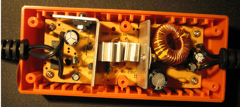

  8. Внутри тоже вроде не пусто. Если ТС не сочтет OFF, выложу виды крупно и в высоком разрешении.
    Мнение специалиста интересно.
      154,8 КБ
      1.172
  9. Да, это было бы интересно. Хоть я примерно представляю себе, что там должно быть..
    Понимаете, все дело в 5 амперах. Это такая некая граница, выше которой идет принципиальное усложнение прибора.
    Дело в том, что высокочастотный преобразователь, лежащий в основе подобных приборов,
    имеет у себя на выходе выпрямитель. Обычно выпрямитель состоит из одного или нескольких диодов Шоттки, на которых падает напряжение в районе 0.6-0.7 вольта. Умножаем эти вольты на 5 ампер и получаем больше трех ватт, которые надо рассеять в небольшом объеме корпуса прибора. Если это число действительно в районе трех ватт, то с помощью относительно небольшого радиатора это можно сделать. А вот если у вас прибор должен работать в условия 8-10А, то это уже 7 ватт,
    которые так просто не "сдуть" с силовых диодов. Тут надо ставить либо вентилятор, как в компьютерном БП, либо приличных размеров радиатор. Либо, как это сделано у меня, делать синхронный выпрямитель, в котором вместо диодов фигурирует мощный полевой транзистор, на котором в открытом состоянии почти ничего не рассеивается даже при токах 8-10 ампер. Но его нужно вовремя открывать и закрывать.. В общем это уже прибор немножко другого уровня сложности. Но зато у меня никаких радиаторов (все рассеивают полигоны на плате) и очень высокий КПД (примерно 95%+)
    Но ваш прибор тоже мне нравится. Для своих 5-ти ампер он вполне неплохо выглядит. Хоть 19 вольт на холостом режиме как-то напрягают..
