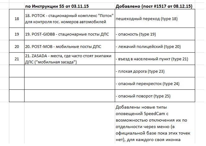

    Я этот формат не видел, но если камеры детализированы, то всегда можно преобразовать в формат SS.
  11. - тренога (type 7)
    - станионарный радар (type 17)
    - пешеходный переход (type 18)
    - опасность (type 19)
    - лежачий полицейский (type 20)
    - въезд в населенный пункт (type 21)
    - плохая дорога (type 23)
    - опасный перекресток (type 24)
    - опасный поворот (type 25)
    напишите, пожалуйста, полный список

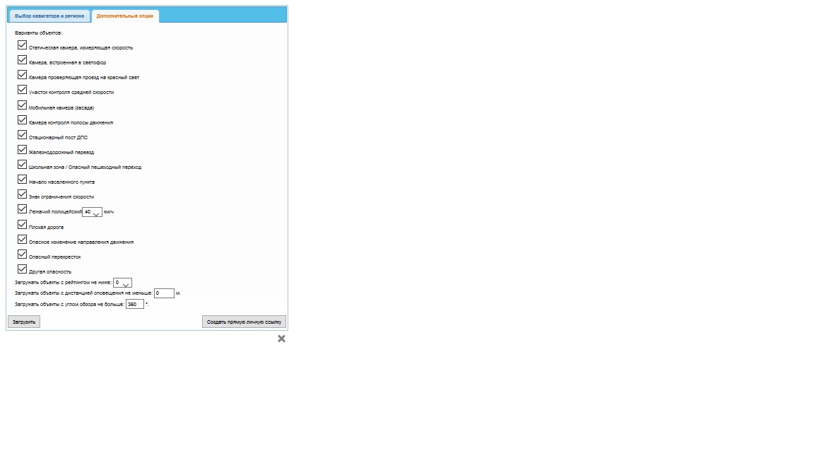

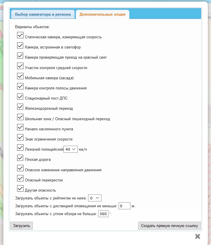

  15. С сайта mapcam.info можно скачивать для разных навигаторов (база отличается набором типов точек POI). Самая полная для PocketGIS (на картинке). Что такое RadarDroid я не знаю.
    Для mapcamdroid (приложение для Android) база POI ещё больше, но её через сайт не скачать. Это как edog для streetstorm - хранится в виде перекодированного файла с расширением mc5 (для нас он бесполезен). Там добавлены подкатегории мобильных засад, заторы в левой/ правой полосах, обгон запрещён - вообщем для видеорегистратора я думаю это лишнее

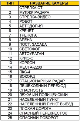

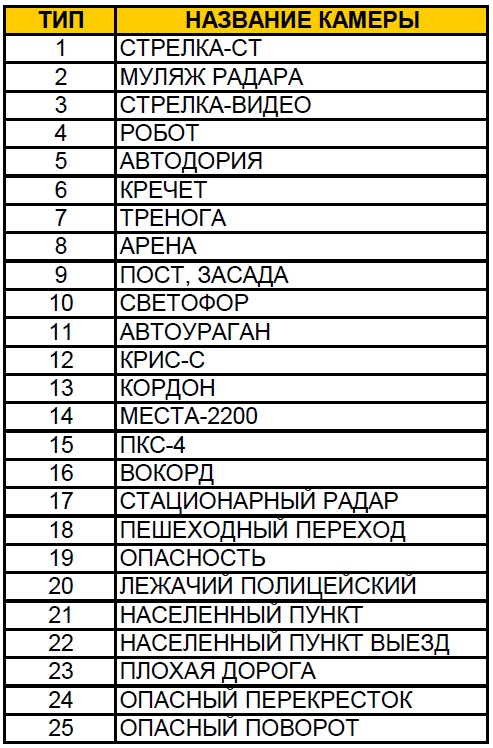

  16. список, который указан в инструкции к базе, не соответствует типам камер по прошивке, они там просто перечислены по порядку.
    Вот типы камер, которые залиты в новую прошивку 6.7:
    К типу радара привязано изображение, звуковой файл, а так же некоторые доп. настройки (сигнал о превышении скорости у некоторых типов убран за ненадобностью, дистанция на некоторые типы установлена "не более 300м" независимо от настройки в меню).
    Название радара прописывается в файле латинскими буквами (не более 11 символов).
