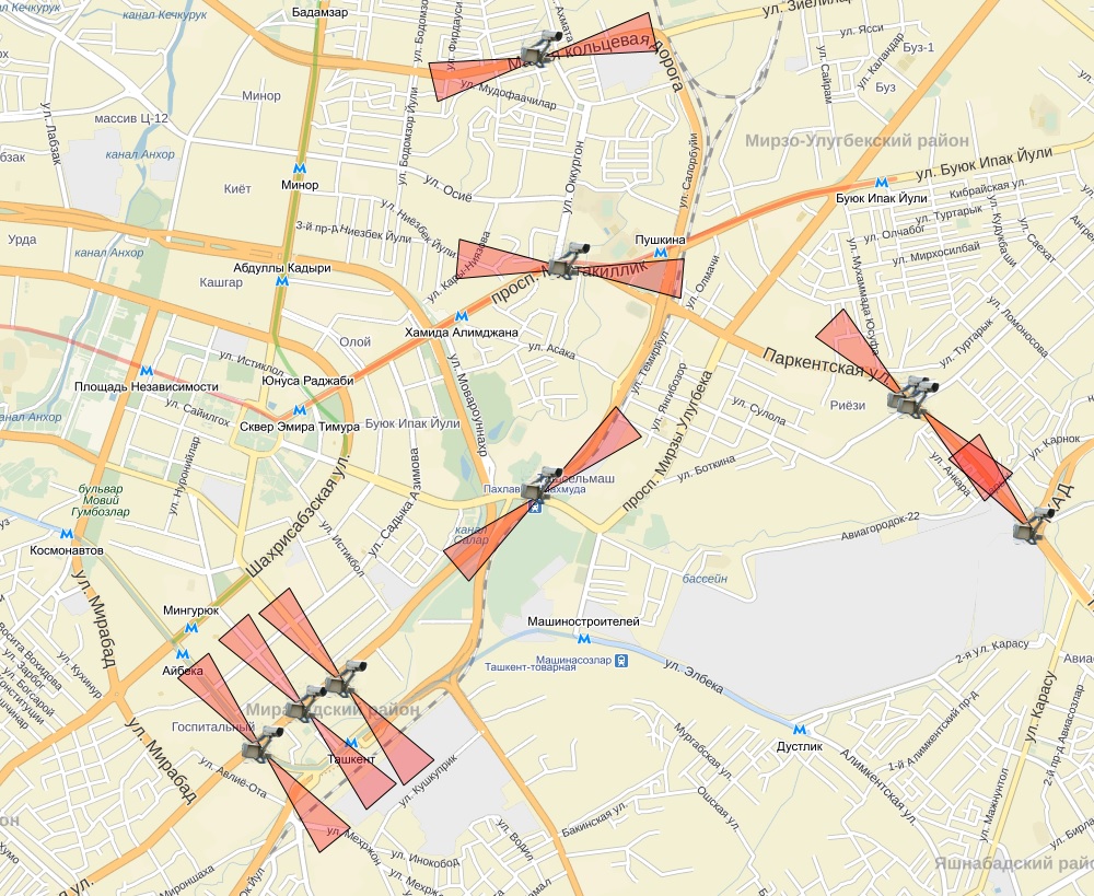

  2. Честно говоря я и сам не пойму в чем дело, камеры стоят правильно (одна не там и у одной направление не то), но срабатывает только одна. Грешу на то что аппарат китайская копия, но если прошивка подходит, то проблема в чем-то другом. Еще, если отображение координат в регистраторе идет с задержкой (1-3сек), то соответственно и погрешность координат увеличивается, на скорости 60км\ч это 16.5м\с, и значит порядка 50 метров от фактического места нахождения. Может в этом проблема и решение проезд под камерой на скорости как можно меньшей. Может прошивка виновата, но с другой стороны почему срабатывание происходит только в одном и том же месте без осечек.
    P.S Что за редактор отображения камер на карте?
  3. Да, сложная ситуация. Кстати, какая версия прошивки? Может какой-то мод? Попробуйте поставить 6.2 с оф. сайта. У меня с ней проблем нет, за исключением ложных срабатываний. Не знаю, что ещё посоветовать. Что скажут остальные?
    По поводу "редактора" :). Нет, это не редактор, это мой сайт с базой данных радаров. Я просто добавил в базу Ваши точки и открыл карту - посмотреть что получилось.

    С этим сложнее. Я тут уже писал, но могу и повторить. Сайт сейчас готов на 90%, Осталось немного оформления главной страницы и раздела "Помощь". Однако он сейчас расположен на моем личном Web-сервере. Он (сервер) смотрит в интернет, но закрыт для поисковиков, т.к. домен является тестовым, я на нем тестирую сайты. Мне помогает Уважаемый @LEONавто. Сегодня разместил сайт на одном из бесплатных хостингов (Hostiger.ru) но пока очень недоволен его работой. Адаптировать до конца сайт к их настройкам сервера пока не получается. Хостинг конечно бесплатный, но хотелось бы больших возможностей, пока не готов дать адрес. Может кто знает хороший бесплатный хостинг с PHP, JS и MySQL?
    Это уж самое фантастическое предположение:).
    Да, вот ещё что, Ваши кмеры теперь выглядят вот так: cams.jpg

  10. Просто если первая строка заполнена, то при открытии в eddConverter он почему-то первую строку пропускает. Теперь все камеры направлены в нужном направлении. Как вариант перед прошивкой попробую установить Вашу базу данных с моими точками.
    Упс. вижу ошибку, у одной камеры азимут не тот (на 180 градусов перевернут)
    69.340722,41.305257,11,70,1,141,POTOK нужно изменить 141 на 321

  11. Исправил, будьте внимательны.
    Теперь всё правильно?
