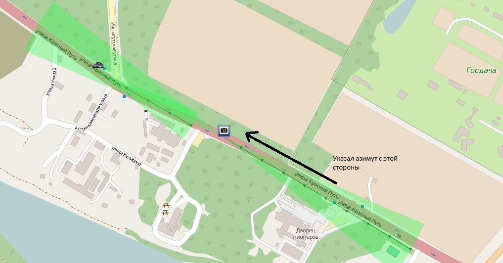

  4. Похожая ситуация, но камеры "стерегут" два направления. Одна группа камер смотрит в одну сторону, другая в противоположную, с плавным поворотом. Взял азимут (координаты) наиболее прямолинейного участка и указал два направления. Нормально работает с любой стороны движения.

  18. Да имеет, азимут задается для направления "1", а если поставлена цифра 2 в direct, то второй обзор строго на 180°
    --- Сообщения Объединены, 23 окт 2015 ---
    В этом случае надо ставить 2 точки. Одна с одним азимутом, другая с другим.

  19. Если поставить две точки, то с прямолинейной стороны движения, оповещение за 500 м.(у меня выставлено 500м.), а со стороны дуги - метров 150.
