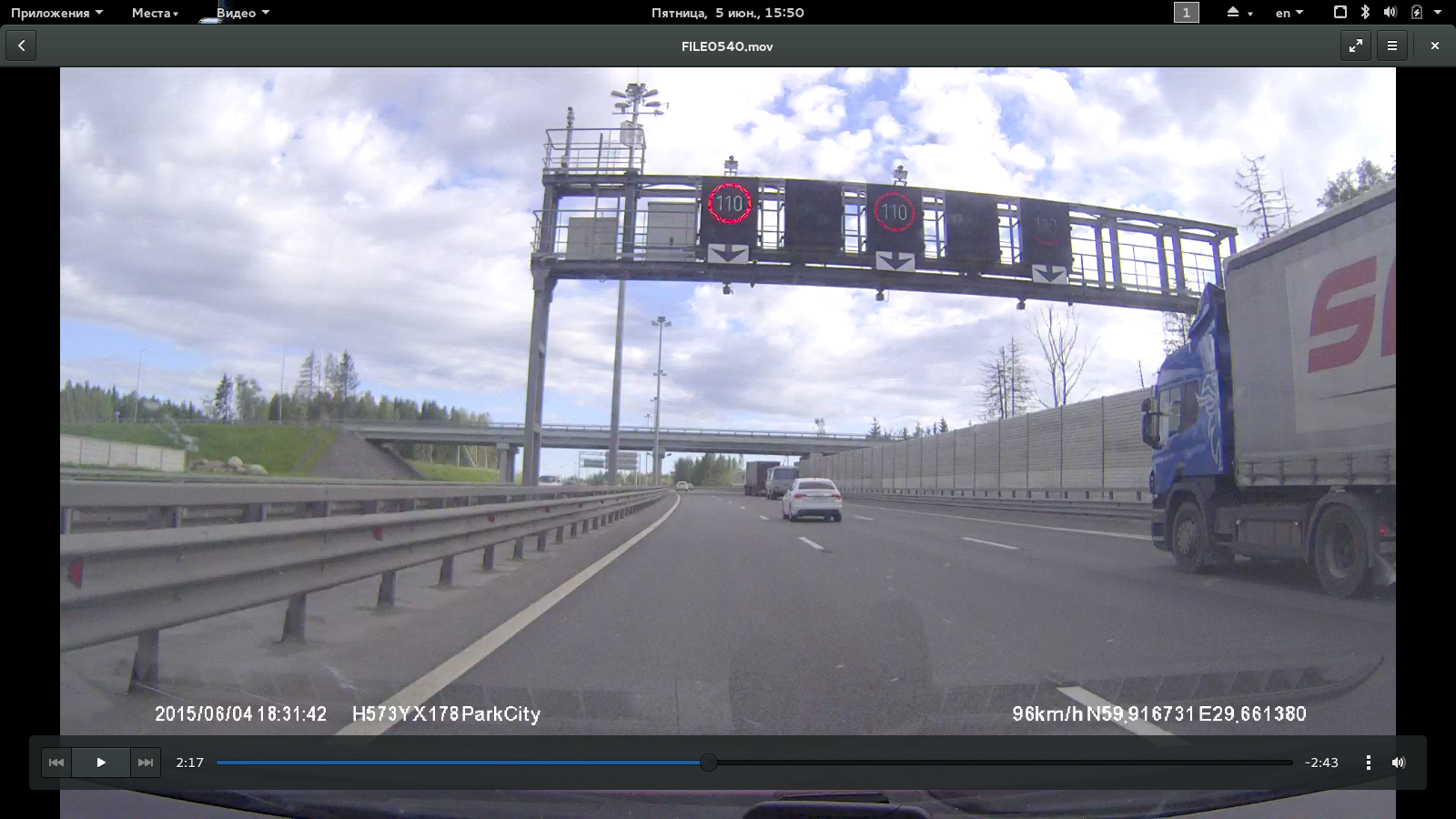

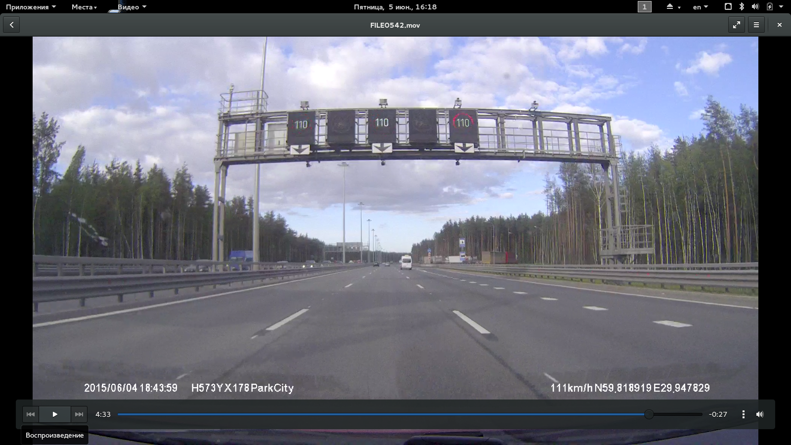

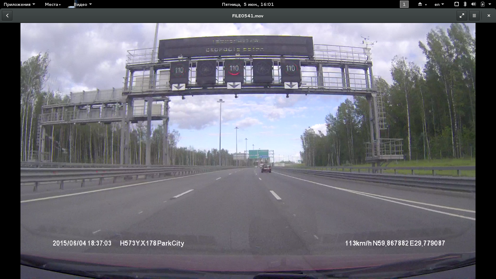

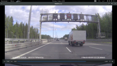

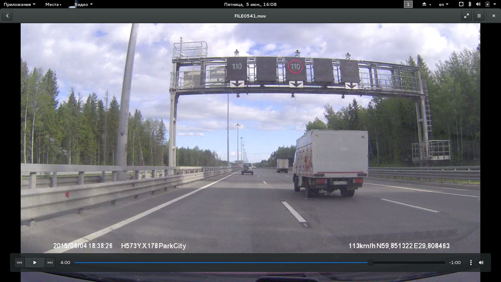

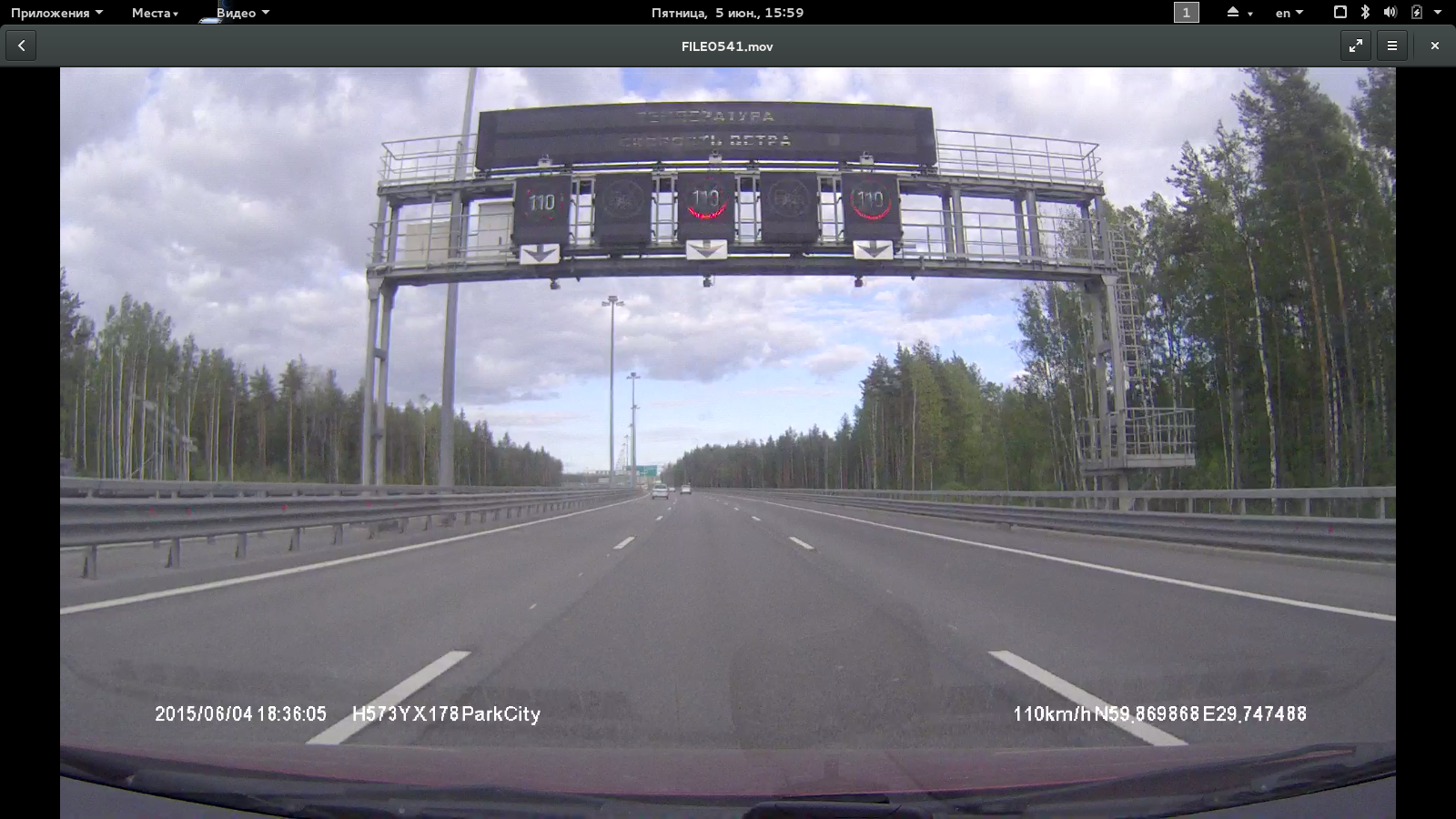

  5. На 28 прошивке у меня почему-то перестали определяться камеры. Откатился на 27, завтра буду тестить.
  6. На 27 прошивке нормально сигнализирует о камерах. На 28 похоже только добавленные вручную камеры....
  7. Здравствуйте, thunder367!
    Спасибо за ваше обращение. Мы только что перепроверили базы, все камеры и в 27, и в 28 версии значатся, причем в 28 мы добавили много новых локаций. Подскажите, пожалуйста, на каких камерах вы тестировали прошивку? В СПб? Также могу предложить скачать прошивку заново, перепрошить устройство новым файлом. Если проблема сохранится - будем разбираться и дальше.

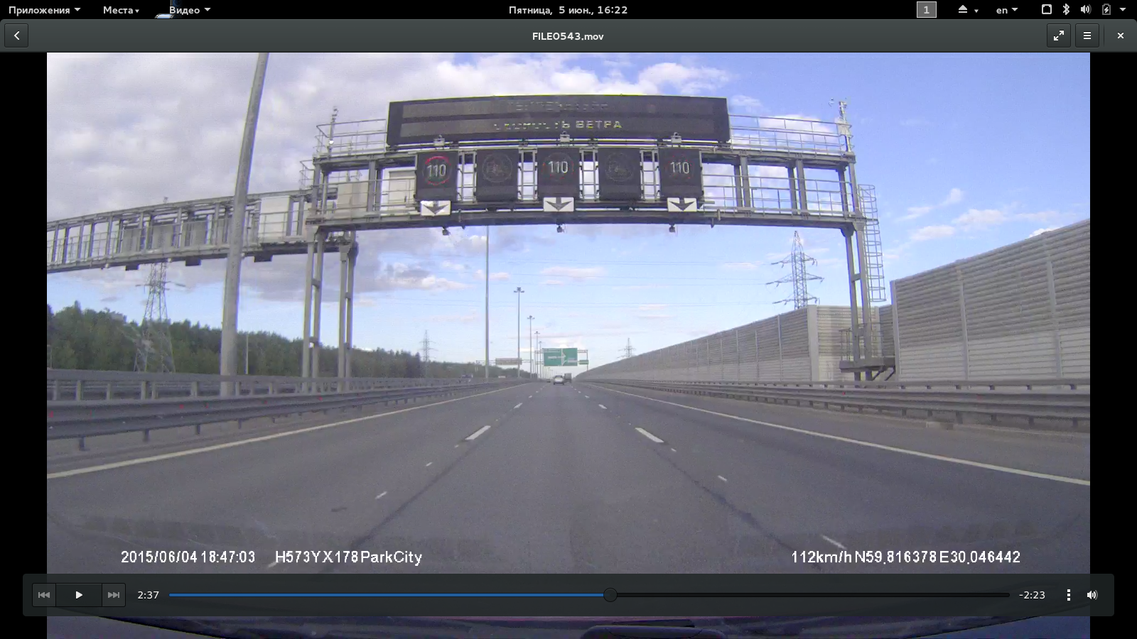

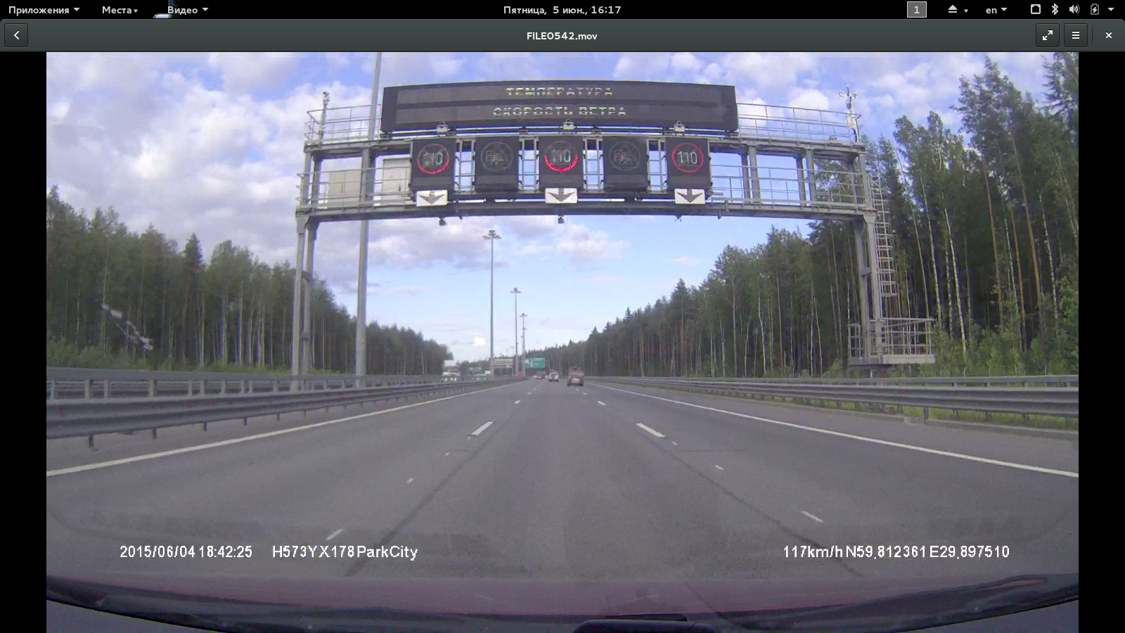

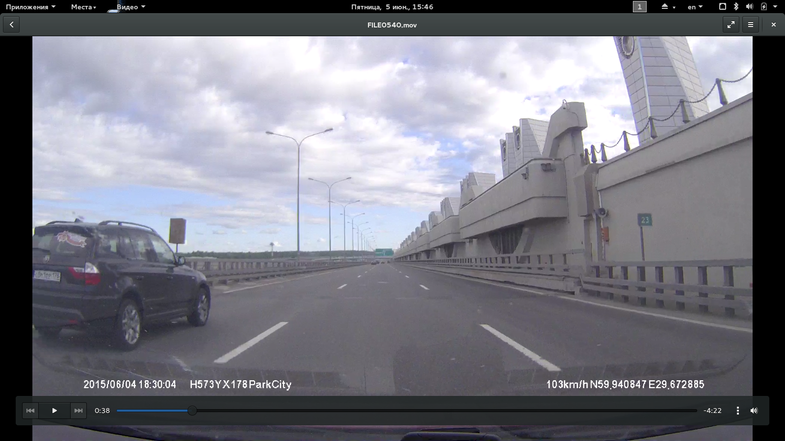

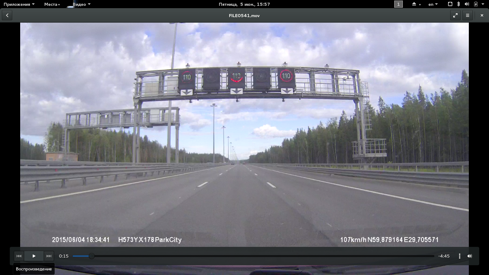

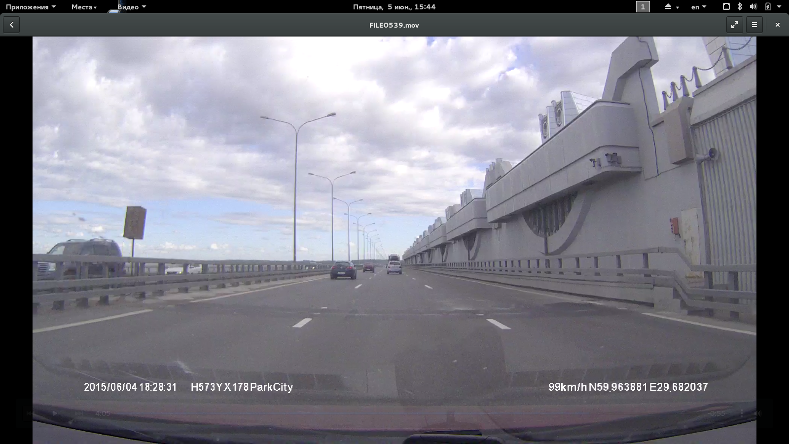

  8. Сейчас выдрал 10-ок камер со своего ежедневного маршрута. Прошивка 27, на все эти камеры регистратор выдавал предупреждение. Прикрепляю фотки камер, на фотках координаты камер. Санкт-Петербург, КАД, внешняя сторона, км дороги - номер фотографии:
    20-21 - 1
    23-24 - 2
    25-26 - 3
    31-32 - 4
    33-34 - 5
    35-36 - 6
    38-39 - 7
    45-46 - 8
    48-49 - 9
    54-55 - 10
    Через пол часа поеду по тому же маршруту с новой 28 прошивкой, о результате отпишусь.
