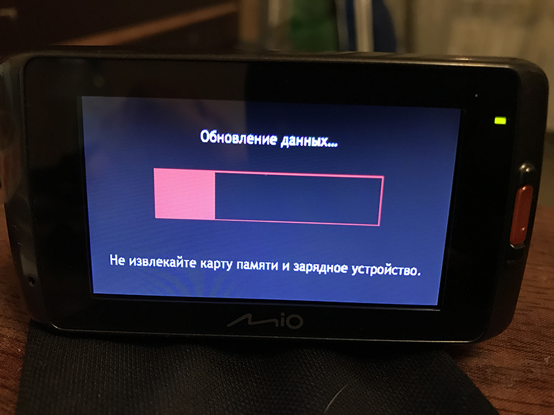

  20. Сегодня с прошивкой 1.58 по дороге на работу регистратор завис 2 раза за 35 мин, заметил не сразу что скорость на экране застыла. Снял, он полежал минут 5, экран погас. Повесил, загрузился, подумал, написал старт записи, появился 0 км/ч и опять завис... дома решил прошить все таки на 1.5. Вторая попытка, на экране все то же..... остановившаяся красная полоса..... Зажал две кнопки. Он выключился. Вытащил карту, включил. Осталась версия 01.58.1369. Умер бы уже программно что ли. Чтобы был повод в сервис отнести...... а то в мае гарантия заканчивается, а он под конец чудить начинает....
    Да уж. Теперь не прошивается никакой из прошивок. Каждый раз состояние как на фото. Что можно сделать?
