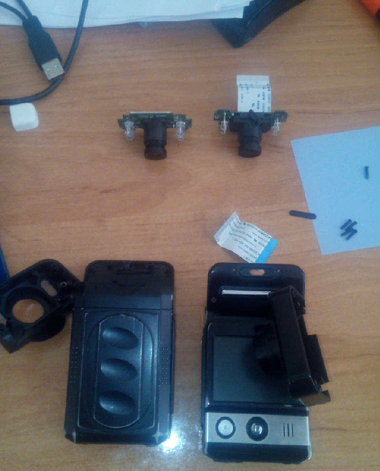

  14. Снова появился повод написать про старину Q2, который, не покладая микросхем, трудится у брата.
    Недавно с ним таки опять начались известные проблемы. Опять стал шалить шлейф между поворотной частью и основным корпусом. Как результат, опять синее и рябое изображение и периодические зависания. Брат, зная проблему, попытался сам шлейф поправить, но "исправления" кончились переломом шлейфа. Результат, рабочая тушка - но без головы.
    И тут на мое счастье (поскольку именно мне, в конечном итоге пришлось заниматься исправлением), у меня образовался донор из более свежих ревизий. С обновленной матрицей и объективом.
    У донора как раз с головой все было в порядке, а вот в тушке что-то отвалилось.
    Путем нехитрых манипуляций, изъял из донора плату с матрицей, объективом и шлейфом и приладил их на братов Q2. К счастью посадочные места и шлейф были идентичными.
    Ну и проклеил стык головы и корпуса, зафиксировав ее от поворота.
    Как результат, рег зажил новой жизнью. С новым качеством изображения.

  15. Шлейф такой довольно много куда ставится, в страшилища на Новатеке 96620 к примеру, дохнущие поголовно. Если что, найти несложно.
  16. Да я и предполагал, что шлейф не уникальный, просто хотел неживой Q2 оживить и брату отдать в качестве второго рега. А тут получилось из 2-х сделать один. Малой кровью обошелся. Так что теперь, если экран или что-то еще понадобиться сменить, есть откуда брать))))
  17. Обновленный рег у брата работает как часы. Качество видео (особенно вечернее) существенно улучшилось. Вопросов по обновлению рега не возникает.
