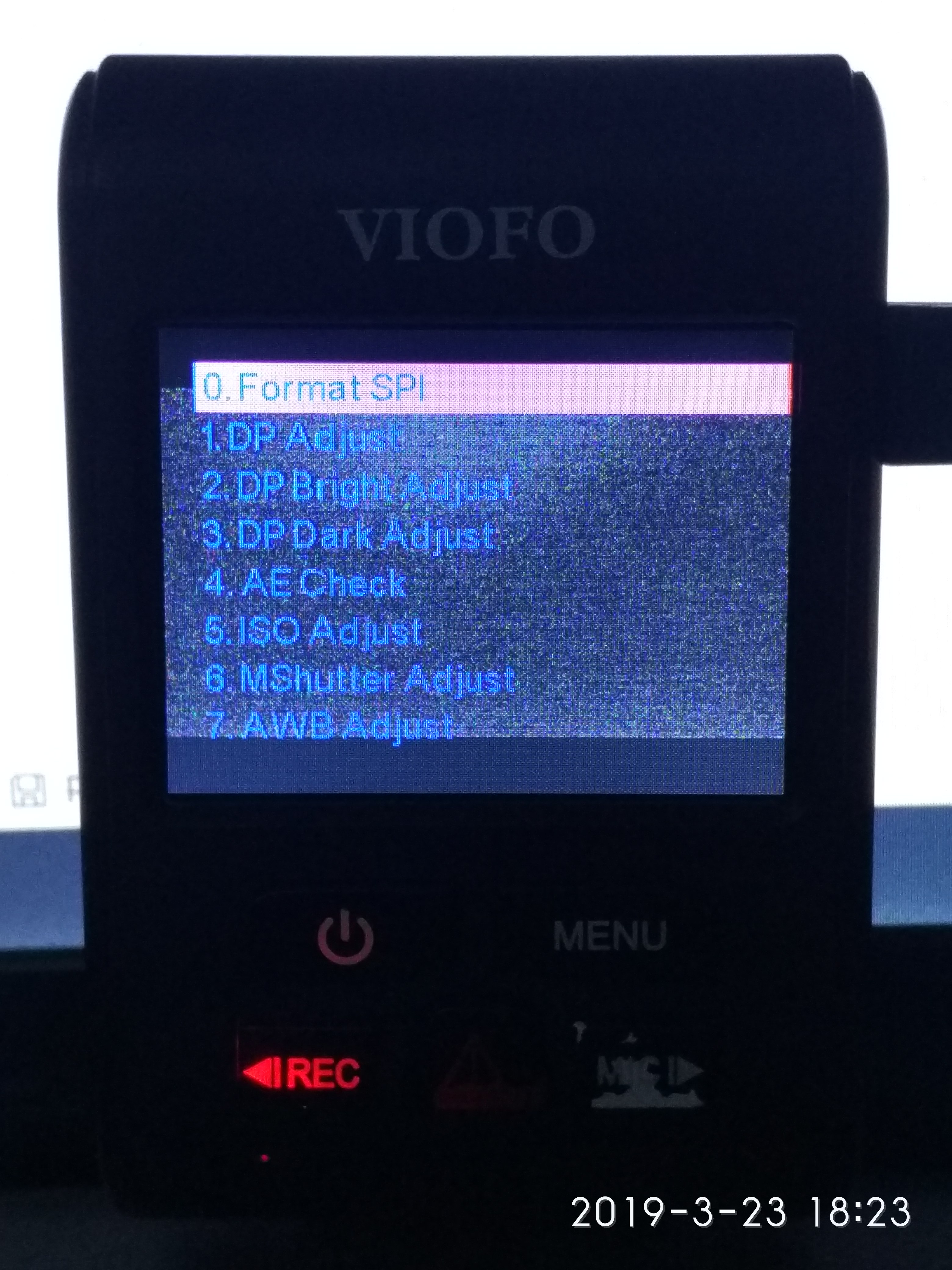

  1. @Zalex1989
    Слить можно программатором, но я не разу этого не делал, подсказать не могу.

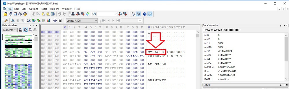

  2. На s31 установлен Novatek 96650
  3. Как прошивка S61 выйдет, посмотрим какой там процессор
  4. В ранних версиях прошивок у Viofo так же других брендов на Novatek, можно было попасть в инженерное меню применив файл engmode(файл во вложении), возможно какой то пункт может отвечать за резервное копирование прошивки.
    Все, что вы делаете с вашим регистратором, вы делаете на свой страх и риск, данный пост не является руководством к действию.

    Судя по названию файла, в S61 тоже стоит Novatek 96650
  6. Судя по названию файла, в S61 более свежий чип NT96658.
  7. Интересно, что и новая X72 модель, тоже построена на этом чипсете. Скорее всего по начинки они максимально схожи, отличие только в корпусе

  15. Для S31 для моделей с SN > WS310119C0001 появилась прошивка от 22.03.2019.
    имя файла прошивки - FW96658A.bin. Соответственно это для Novatek 96658.
    у меня на WS310618C0... устанавливаются прошивки только для 96650.
    Отписал в саппорт.
    PS: За полгода владения - никаких проблем.
    Саппорт ответил, в серийном номере первые четыре цифры после названия модели - дата изготовления.
    Получается, что с 01.19 в S31 используется Novatek 96658.
