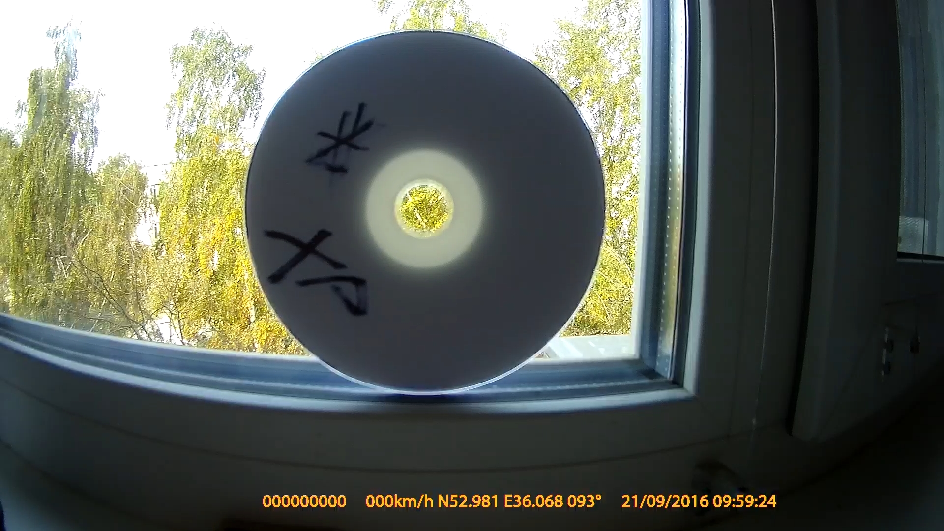

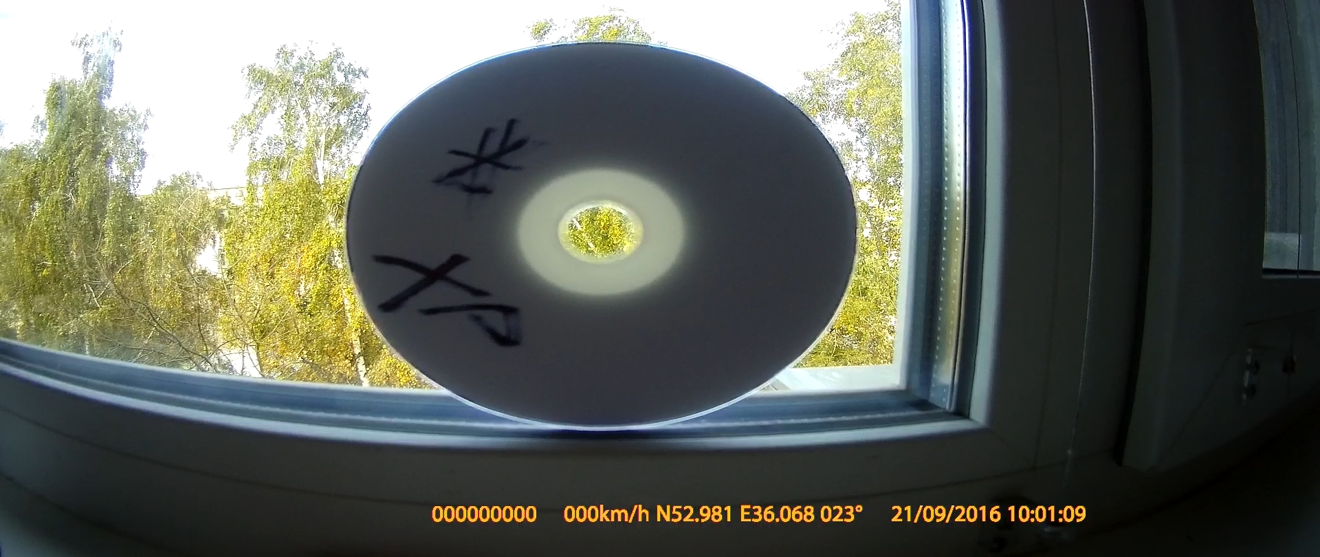

  2. Давайте не будем спорить? Резкость называется фокус. Фокусное расстояние и резкость объектива - факторы неизменные. Так вот на первой с фокусом все в порядке и мелочи все присутствуют, начиная от ногтя и ровной поверхности алюминиевой полоски на дипломате.
    На второй этого всего нет. Там побитая шарпенсом картинка, включая алюминиевою полоску - она вся в лесенке.
    Другие объекты снять в ночное время не получается. А для этих кадров выбрана отличная ситуация, с одной стороны яркое освещенное пятно, с другой - уход в тень. Поверьте, для проверки - самые идеальные условия, когда вылазят все косяки.
    По поводу "натурализма" и назначение регистратора - его задача сохранить ситуацию, с максимальным количеством подробностей. "Красивости" оставьте для аппаратуры другого класса. Его задача "Максимум деталей", потому что даже 1 читающаяся цифра из номера проезжающей машины может быть важна для владельца видеорегистратора.

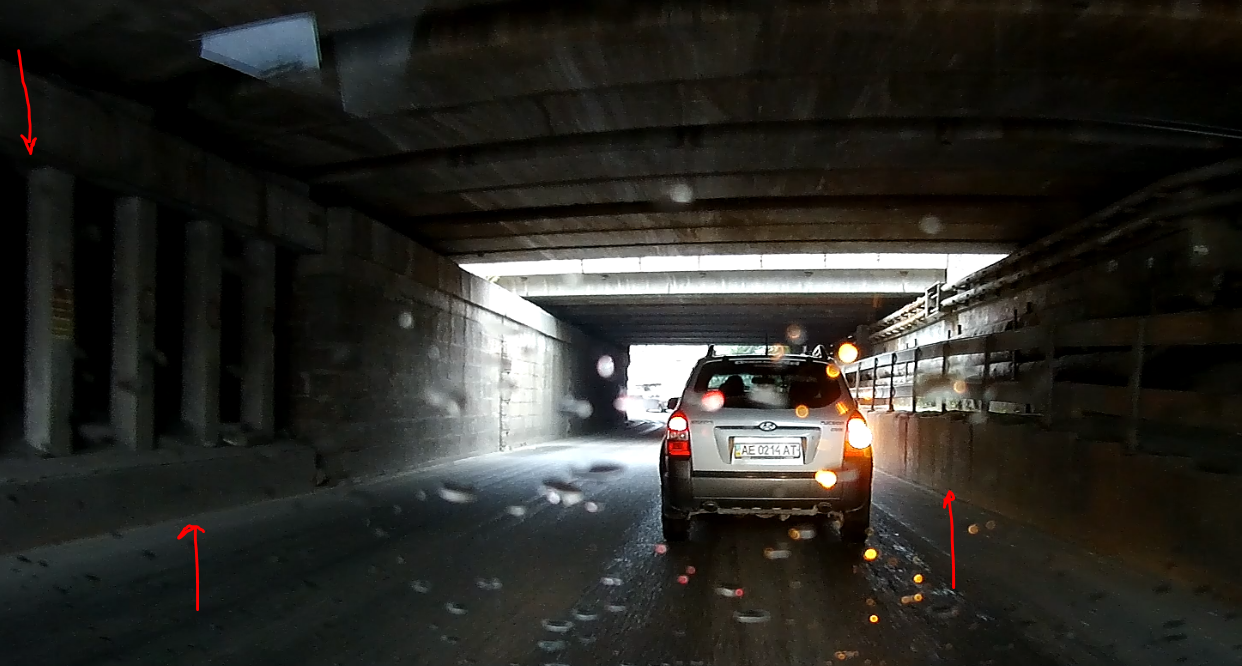

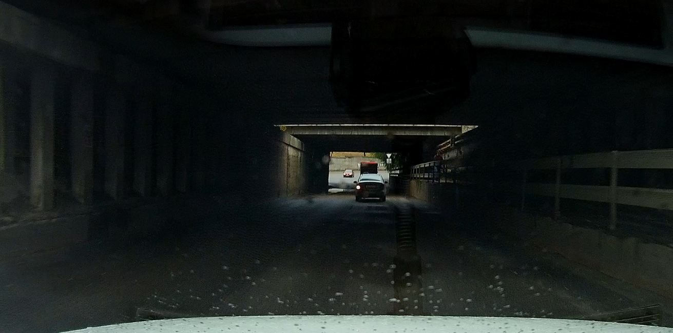

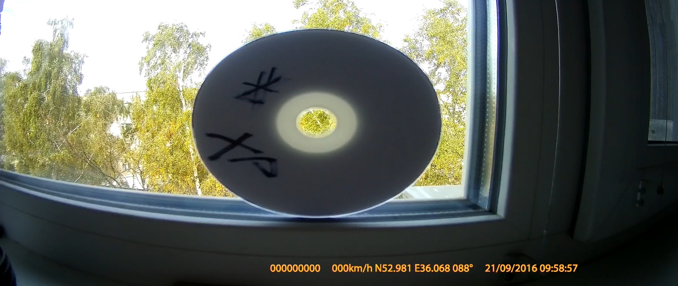

  3. @kulibhinn давайте не будем, сьемку нормальную сделайте, с освещением пятнами и уходом в тень. Штатная дорожная ситуация на ночной неосвещенной дороге
  4. Там выше есть картинка вся в мусоре. И выложено видео.
  5. Сегодня, то же место, практически то же время (-20 минут). Погода та же. Стоковая прошивка. Рядом вчерашняя картинка.
    Какие есть нюансы - экспозамер мог притемнить картинку без авто, из-за того, что в центре кадра - яркое пятно. Прошлый раз в центре был авто. Попробую поймать подобную ситуацию позднее (с авто). Сегодня не успел, впереди идущая машина рванула аки спринтер.
    Вечернюю съемку выложу сегодня

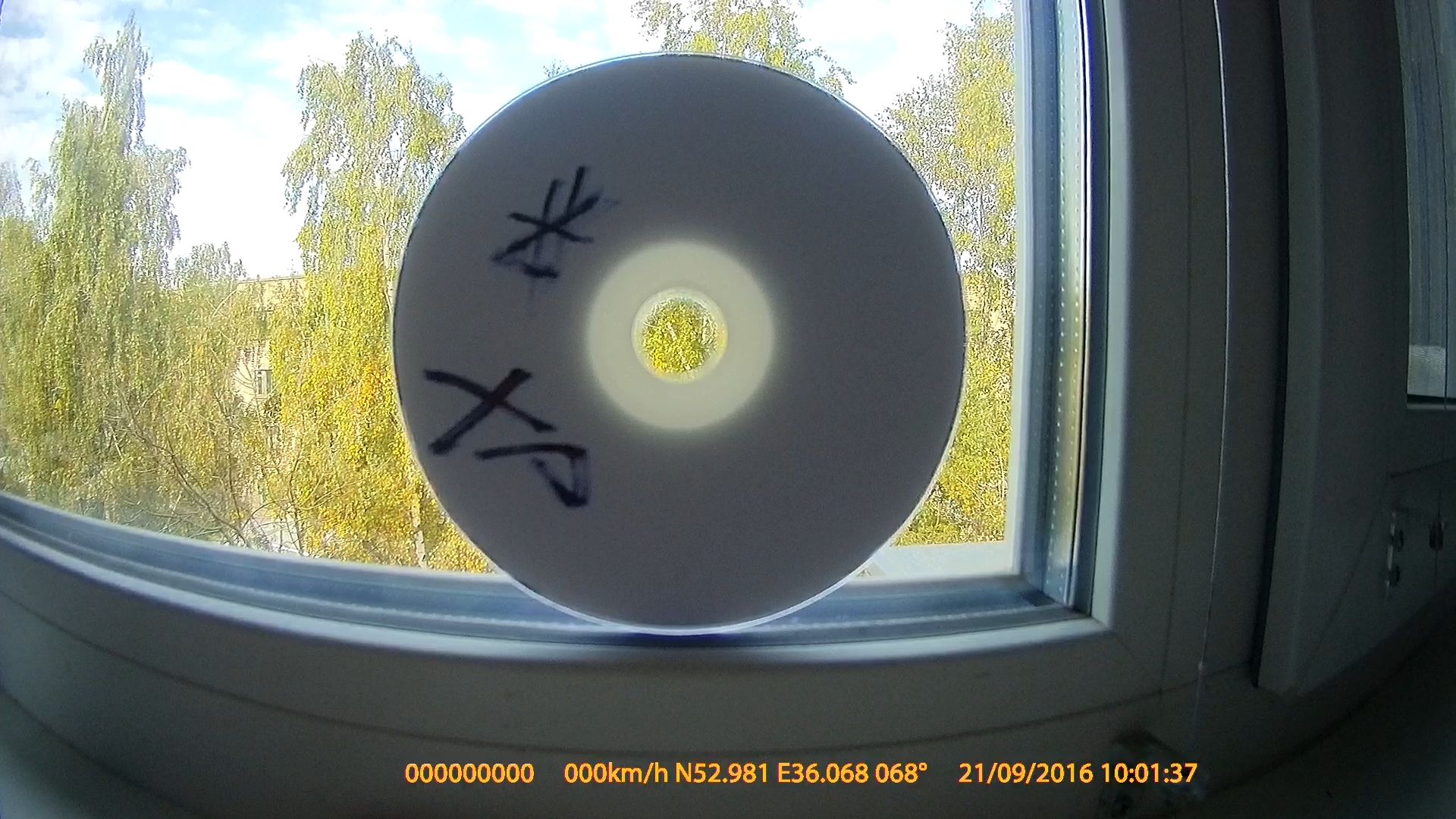

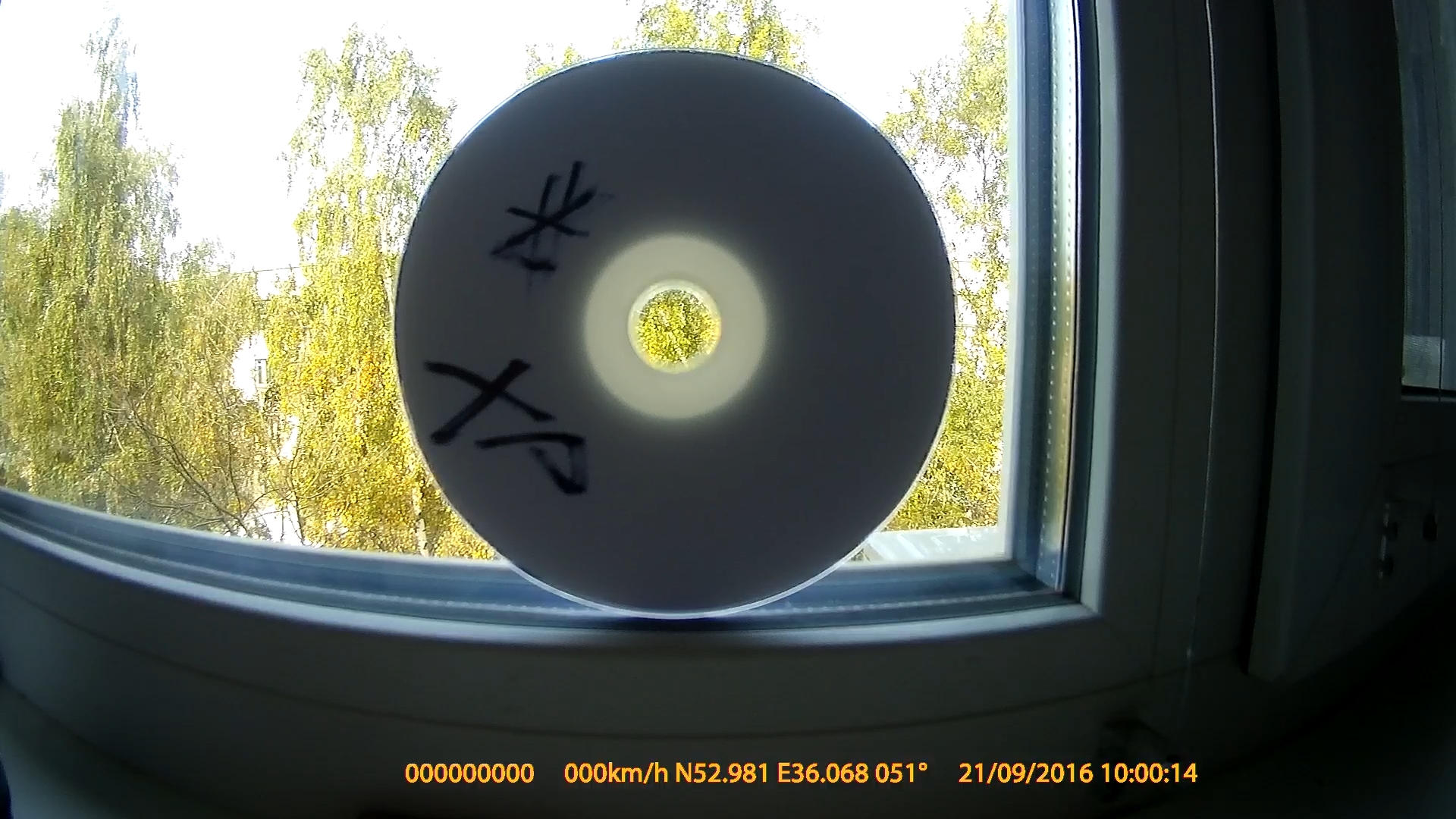

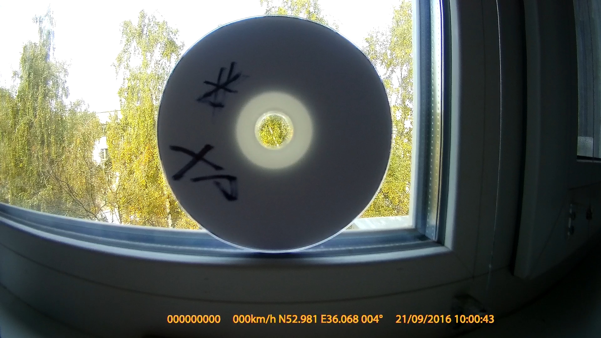

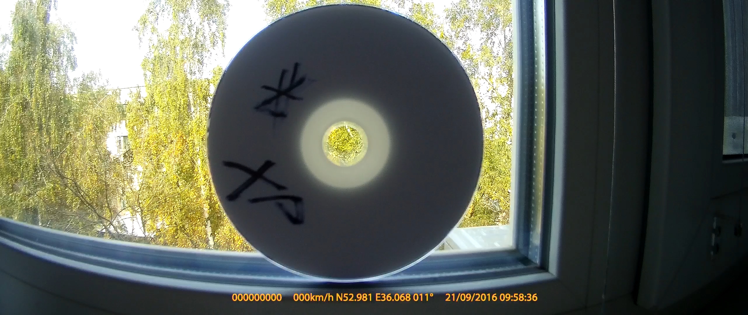

  6. Провел тест. 2304х972, 1920х810 не подходят к использованию

  7. Из за того что используется DSP от 7800 все разрешения,кроме 1920х810-30,1920х810,HDR после выключения сбрасываются на 1920х1080-30.

  11. Пробовал вернуть DSP от7810,все держит на месте после выключения кроме 40 кадров,что и следовало ожидать.
  12. Вечером только вышлю те,что работают.А дробные не пойдут.
