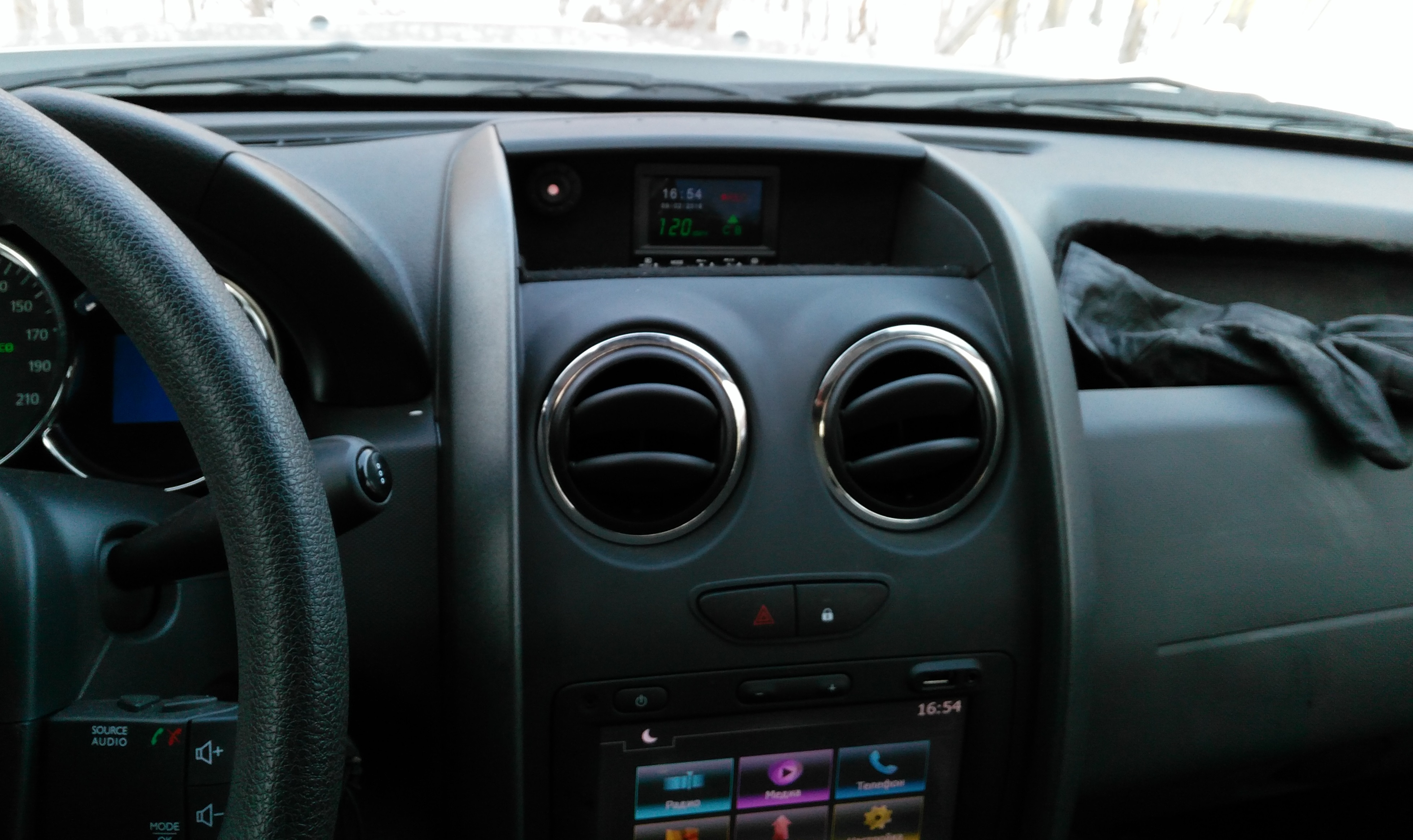

  4. Фото можно где-нибудь посмотреть - установку и отображение на экране?
    PS:только надо может в тему INSPECTOR Scirocco перейти;)? Хотя...
  5. у меня так:
      1.145
  6. @quq
    Как у него с нагревом при такой установке? Не перегревается, не глючит?
  7. Зима однако, сам боялся что перегревать будет печкой, и сделал с отверстиями для вентиляции, пока все нормально.
    А летом... без кондишена не езжу.
