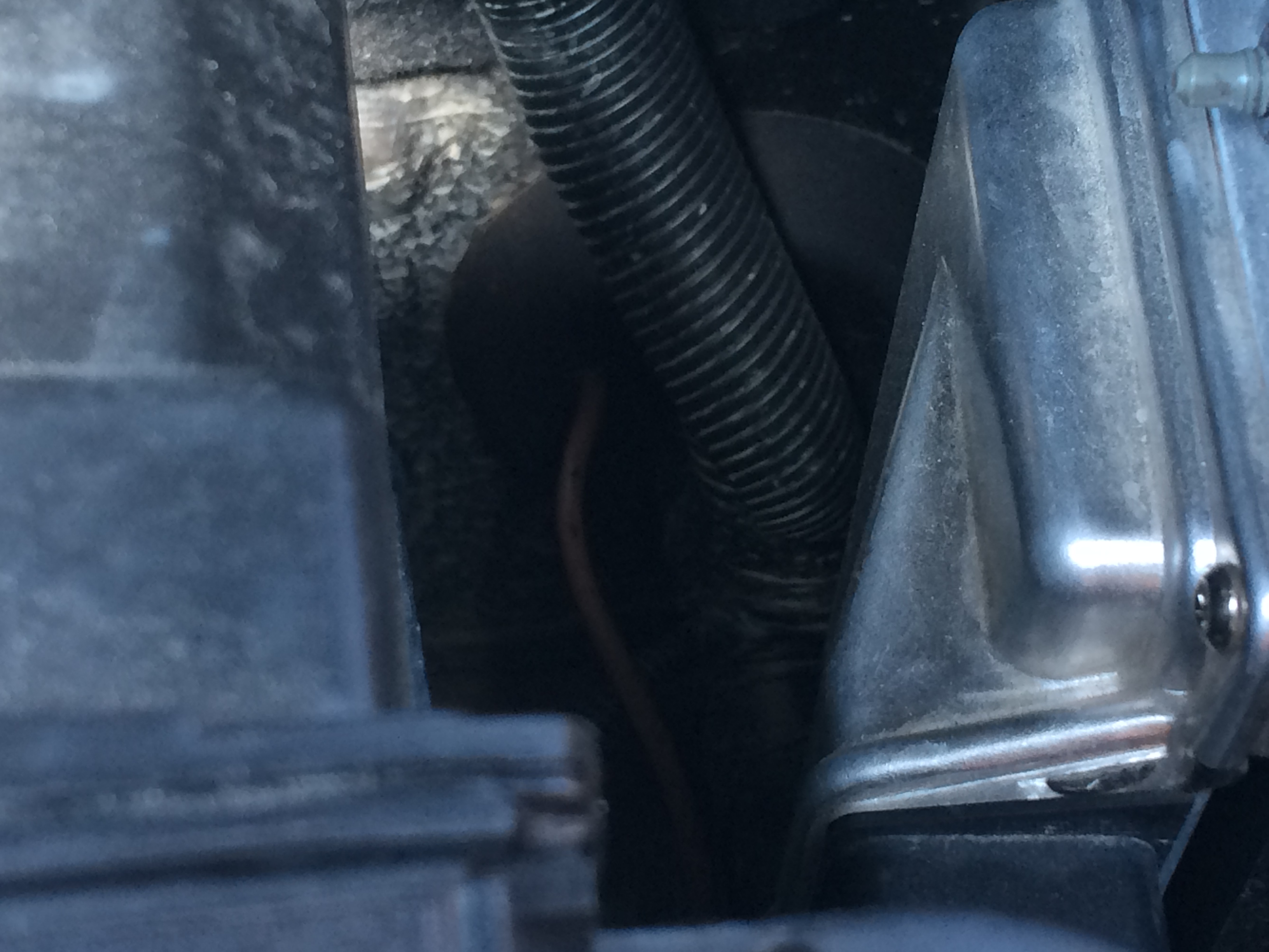

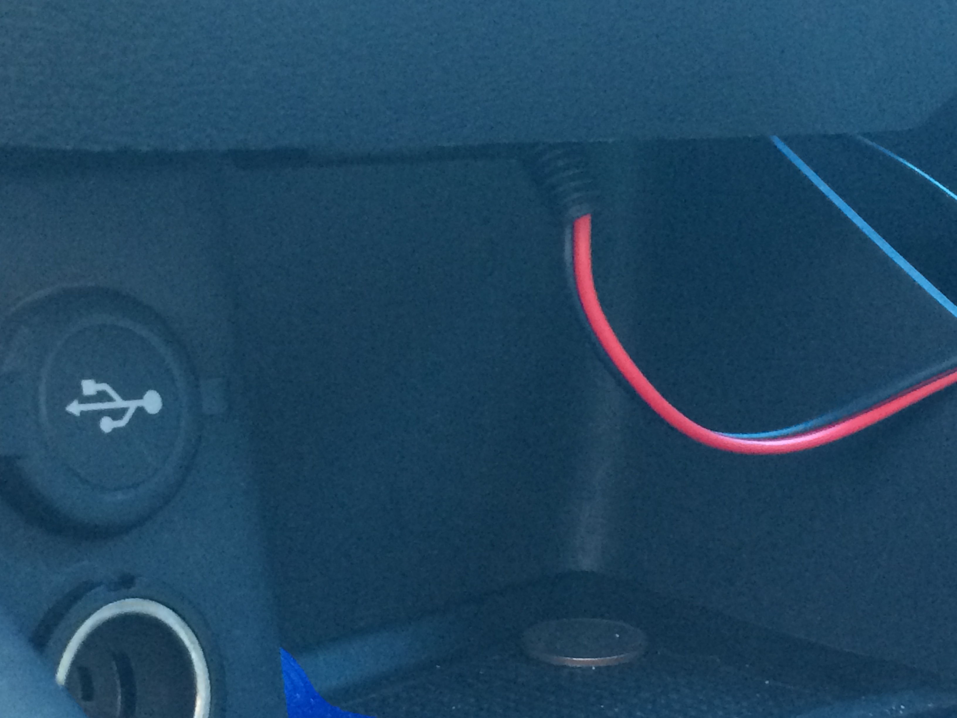

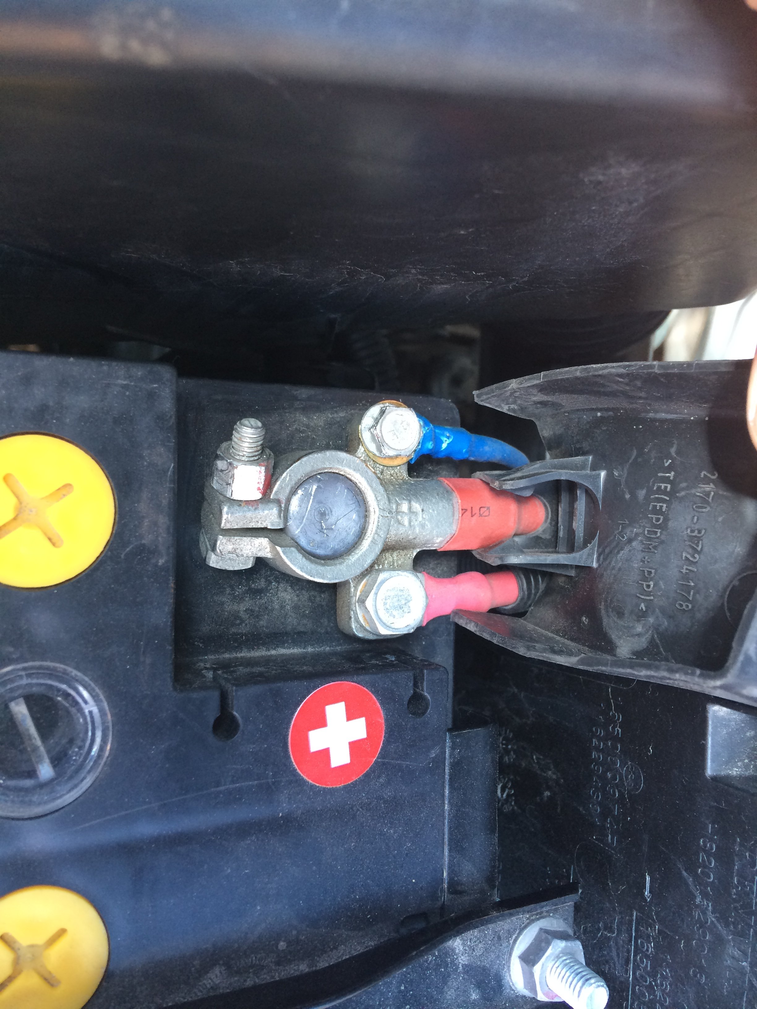

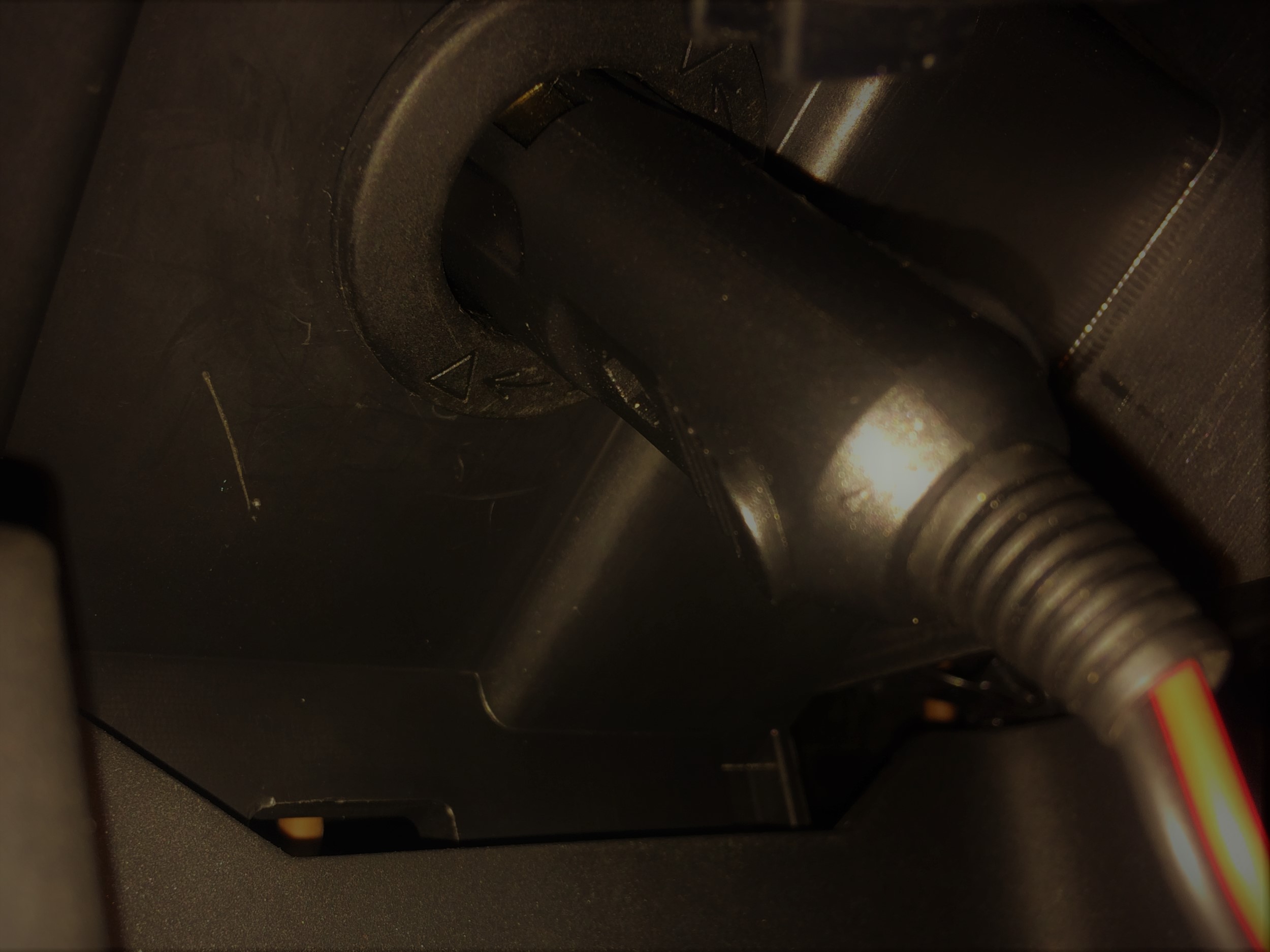

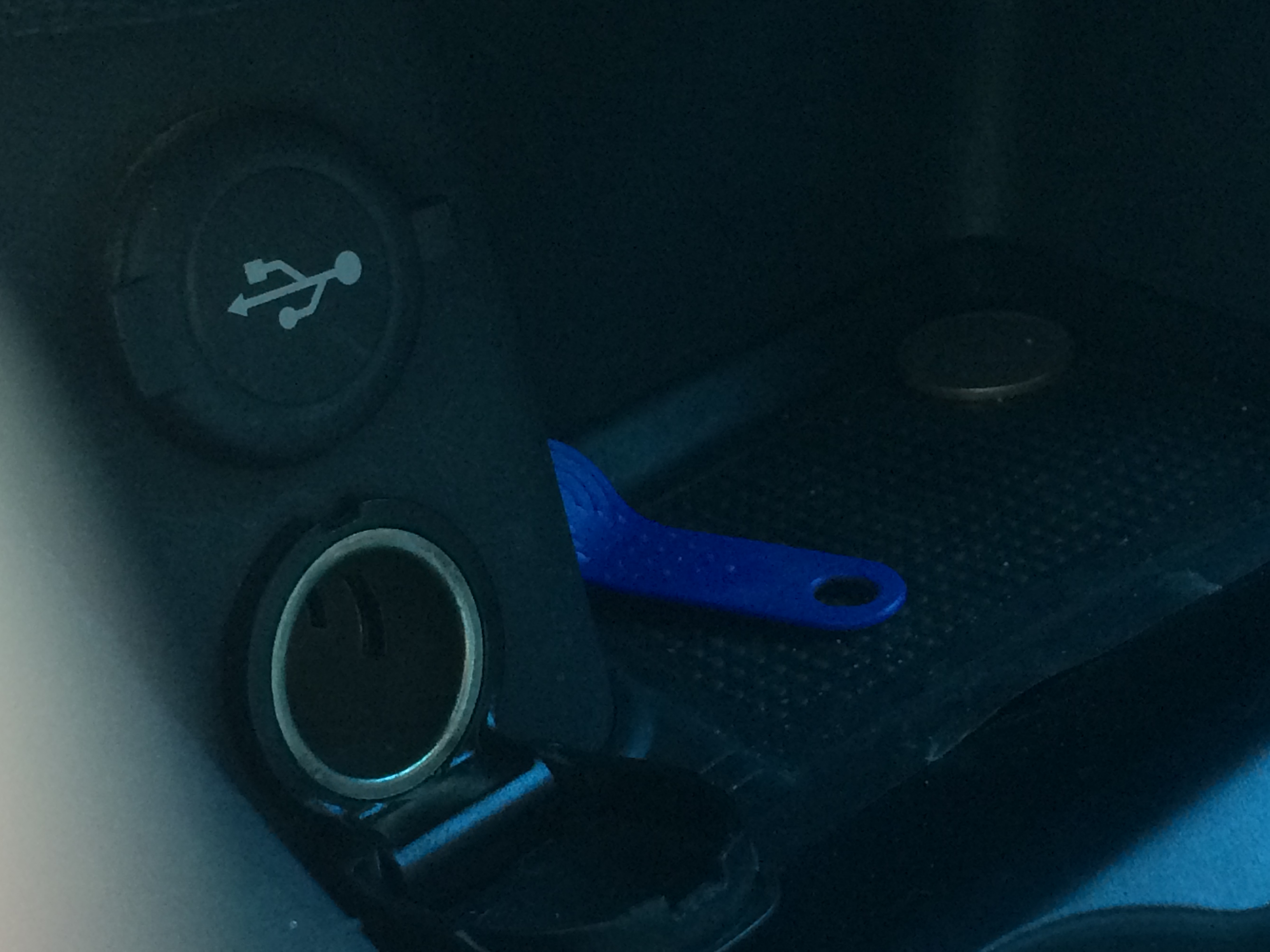

  1. Вот фото, авто - Веста. Розетка с ebay.com. Провод тянул тощиной 4 мм, предохранитель поставил 15 А, внутри консоли. Минус взял под панелью приборов.

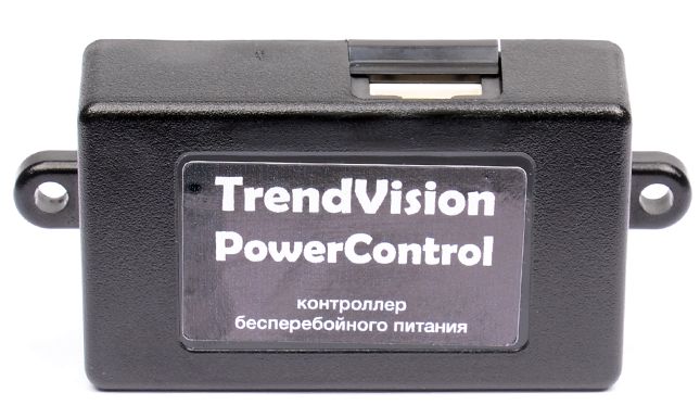

  2. На форуме мельком упоминается устройство Power Controller от Trendvision, но отдельной темы нет.
    По ходу эксплуатации возник вот какой вопрос. Настроен на отключение при достижении 12В, контроллер перестает подавать питание. Если потом напряжение станет выше 12B, питание ВР возобновится или нет? Я имею ввиду повышение напряжение когда авто стоит, т.е. двигатель не заводят, но однако напряжение может слегка гулять.
    Вот почему спрашиваю. Power Controller как то выключил ВР, но через несколько часов ВР опять включился. Это заметно по разнице во времени между видео файлами. Так и должно это работать или быть может ВР просто заглючил и не писал несколько часов?

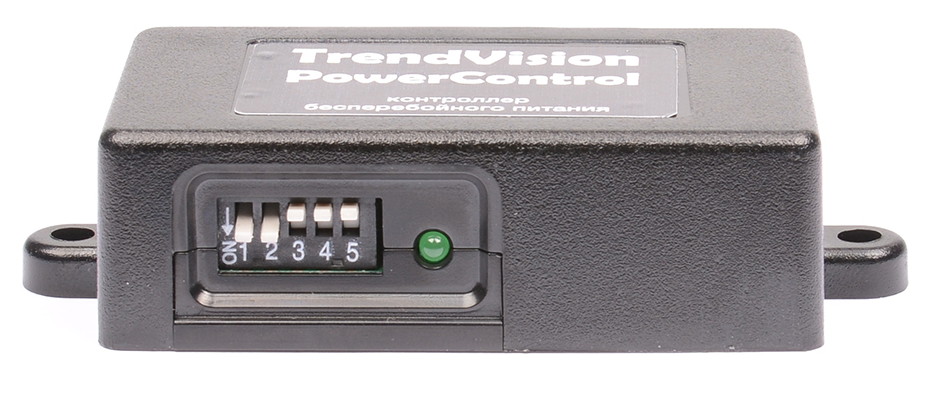

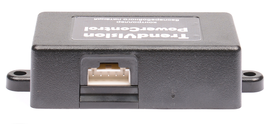

  3. @Invision речь идет про изделие номер 2? - КБП TrendVision PowerControl 2 - Устройство для подключения видеорегистратора к бортовой сети автомобиля для обеспечения постоянного питания?
    TrendVision Power control 2
    ОПИСАНИЕ с https://trend-vision.su/product/trendvision-power-control-2

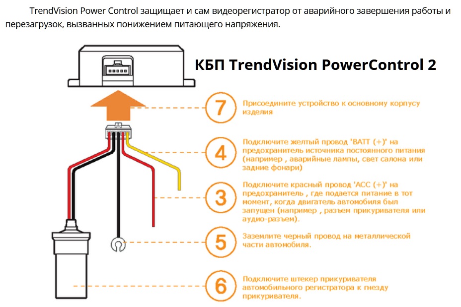

    Установив TrendVision PowerControl 2
    вы сможете всегда использовать свой видеорегистратор в автомобиле на стоянке в полном объёме, так что бы аккумулятор автомобиля не разрядился.
    TrendVision Power Control защищает и сам видеорегистратор от аварийного завершения работы и перезагрузок, вызванных понижением питающего напряжения.

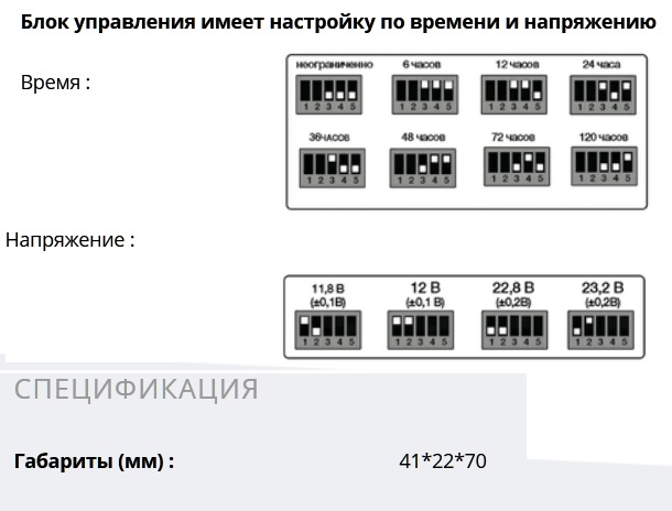

    Блок управления имеет настройку по времени и напряжению
    Да, так и должно работать. Сняли питание с аккумулятора - он через какое то время восстанавливает емкость и напряжение поднимается, когда оно достигнет порога, заложенного в этот контроллер - контроллер подаст питание на видеорегистратор. Все логично, а как иначе он должен работать? Это же не автомат защиты сети от перегрузки.
    PS: а вообще про устройство это известно мало и описание на сайте TV - никакое (под спойлером выше - в несколько строк - все описание, которое есть на сайте).
    А про КБП TrendVision DirectConnect вообще что-то молчок от производителя, т.к. были случаи пробоя 12 вольт на видеорегистратор. Изменили что-то в схеме этого устройства, или так на авось и продают - неизвестно

  5. использую около 5 лет Power Magic Pro
    могу предположить что на его базе и сделан TrendVision PowerControl 2
    проблем нет, надежен, бывает прихожу к авто а рег уже выключен, т.к. акб уже 3-ий год, подсел трохи... проверяю иногда, обычно где-то 11.6в вот и выключает регистратор
    настроен на отсечку при достижении 12в (и бесконечность по времени)
  6. День добрый!
    Имеется рег 719 Ultimate, подключен через эту чудо коробочку (TrendVision PowerControl 2). Не та кдавно оставил машину на 2 недели, подходжу к ней, а она не открывается... аккум сел в ноль вообще, забыл снять регистратор. Раньше перед такими длительными стоянками снимал, а тут забыл.
    В настройках коробочки стоит 12в и 36 часов. Коробочка подключена по инструкции (что выше), постоянный плюс на плафон освещения, и acc на плюс люка (появляется только при зажигании).
    Очевидно, что "отсечка" в коробочке по какой-то пичине не работает. Подскажите, пожалуйста, каким образом можно проверить этот "TrendVision PowerControl 2".

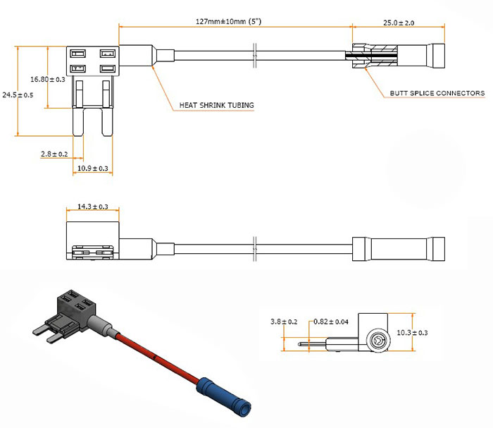

  11. Наткнулся в просторах Интернета на ролик с подключением питания ВР от блока предохранителей., не смог пройти мимо. Хоть он и на аглицком, но всё наглядно и понятно.

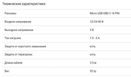

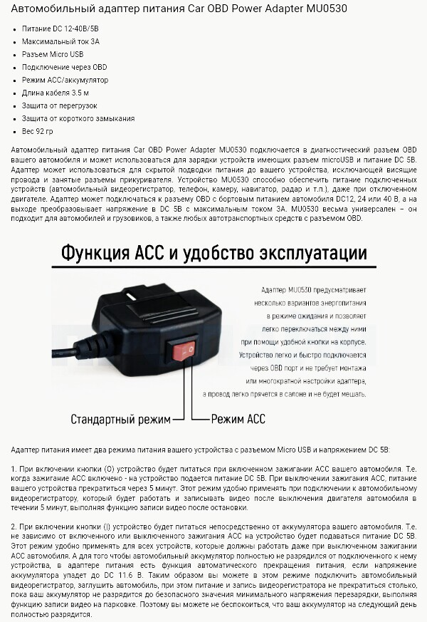

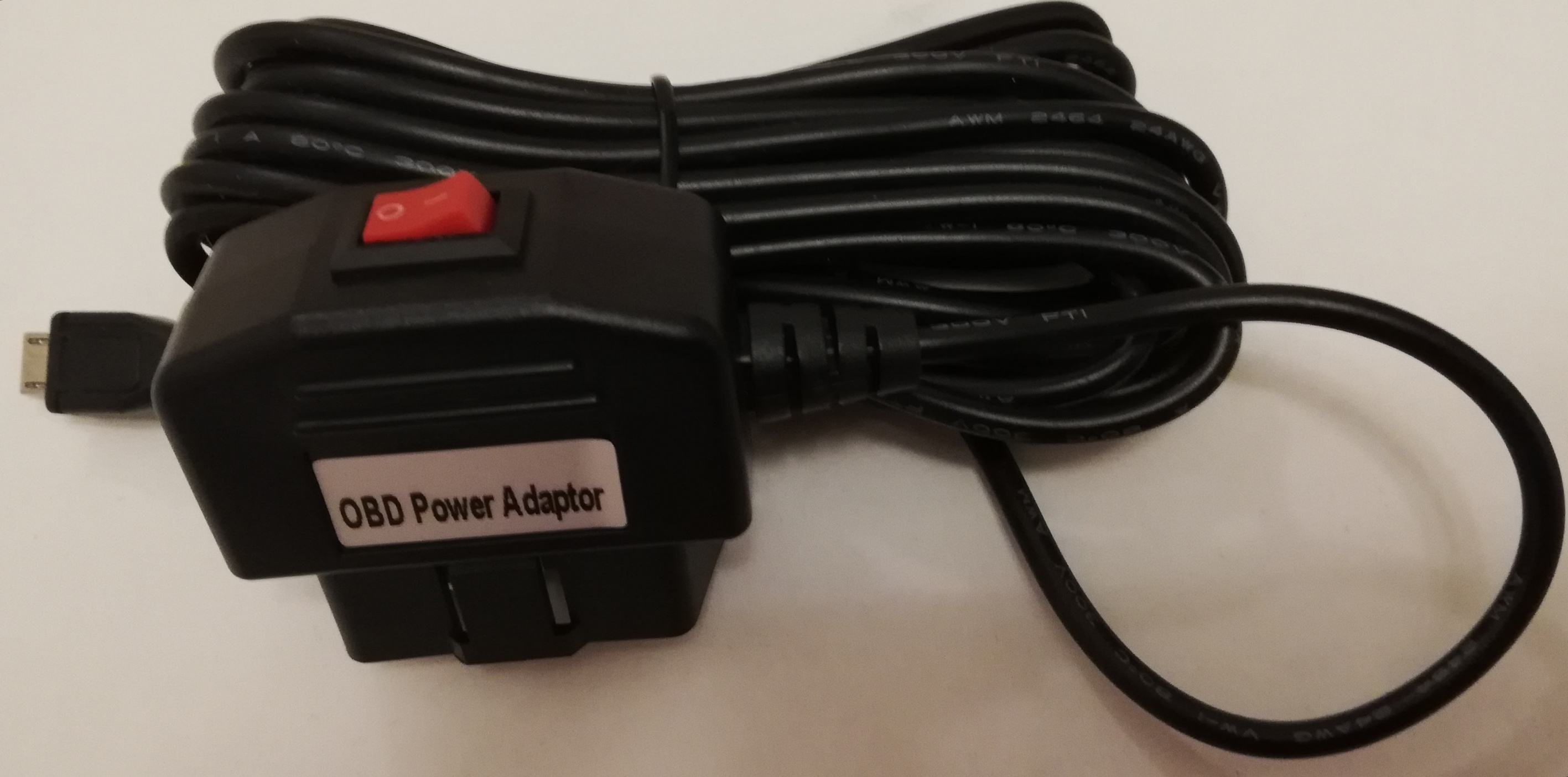

  12. Прикупил себе в авто адаптер питания в OBD разъём:
    От себя добавлю: на самом деле в режиме ACC(0) включается не после поворота ключа, а как заведётся двигатель, а отключается через 5 минут после того, как заглушить двигатель.
    Опробовал в режиме ACC на своём Viofo A129 через
    тест-драйв в течение 40 минут проблем не выявил. При кратковременной просадке напряжения во время работы стартера не отключается. На отсечку по защите АКБ от глубокого разряда не проверял.
    Данный адаптер может оказаться особо полезным в машинах, где прикуриватель постоянно под напряжением (например Шкода).
