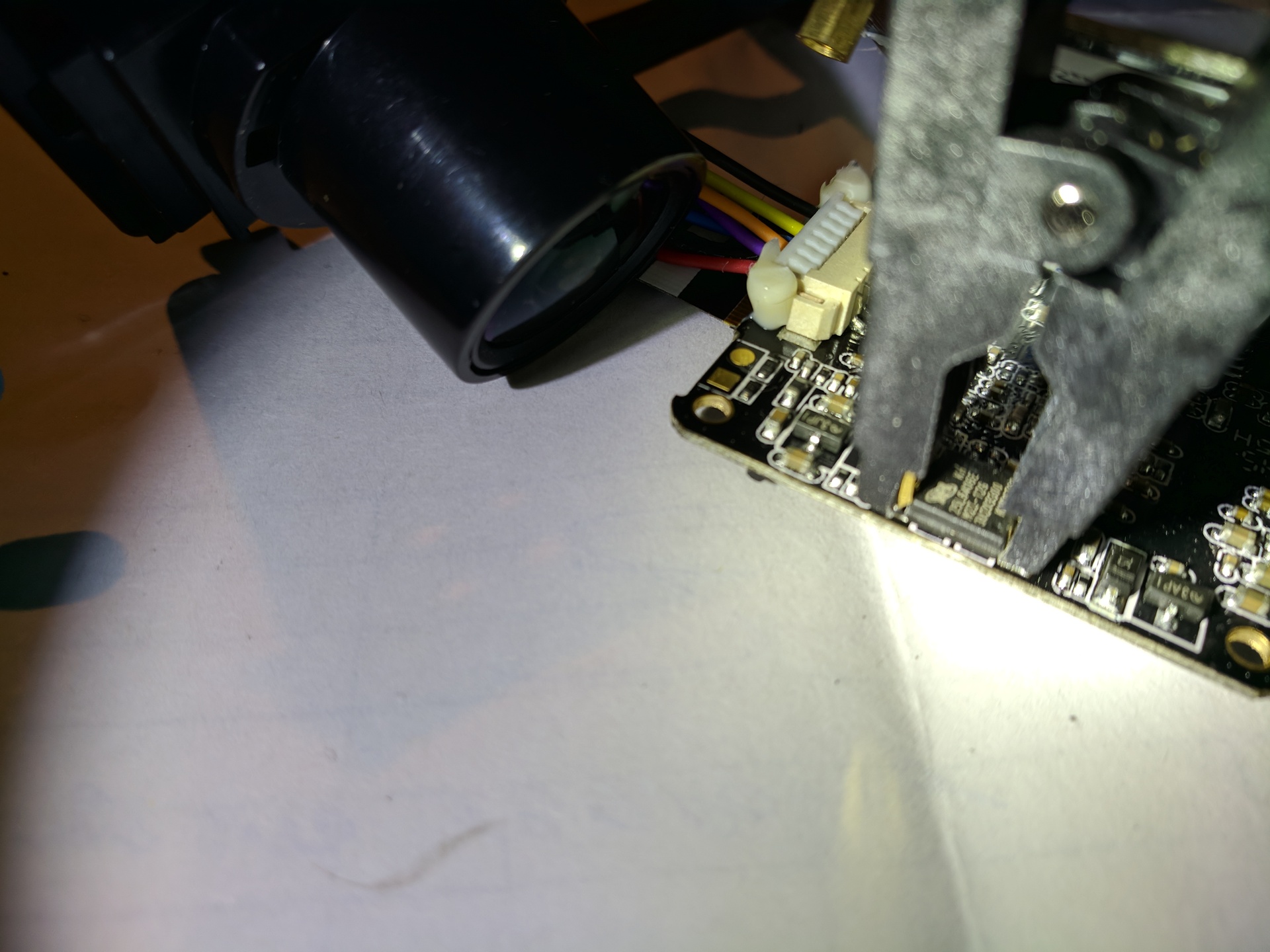

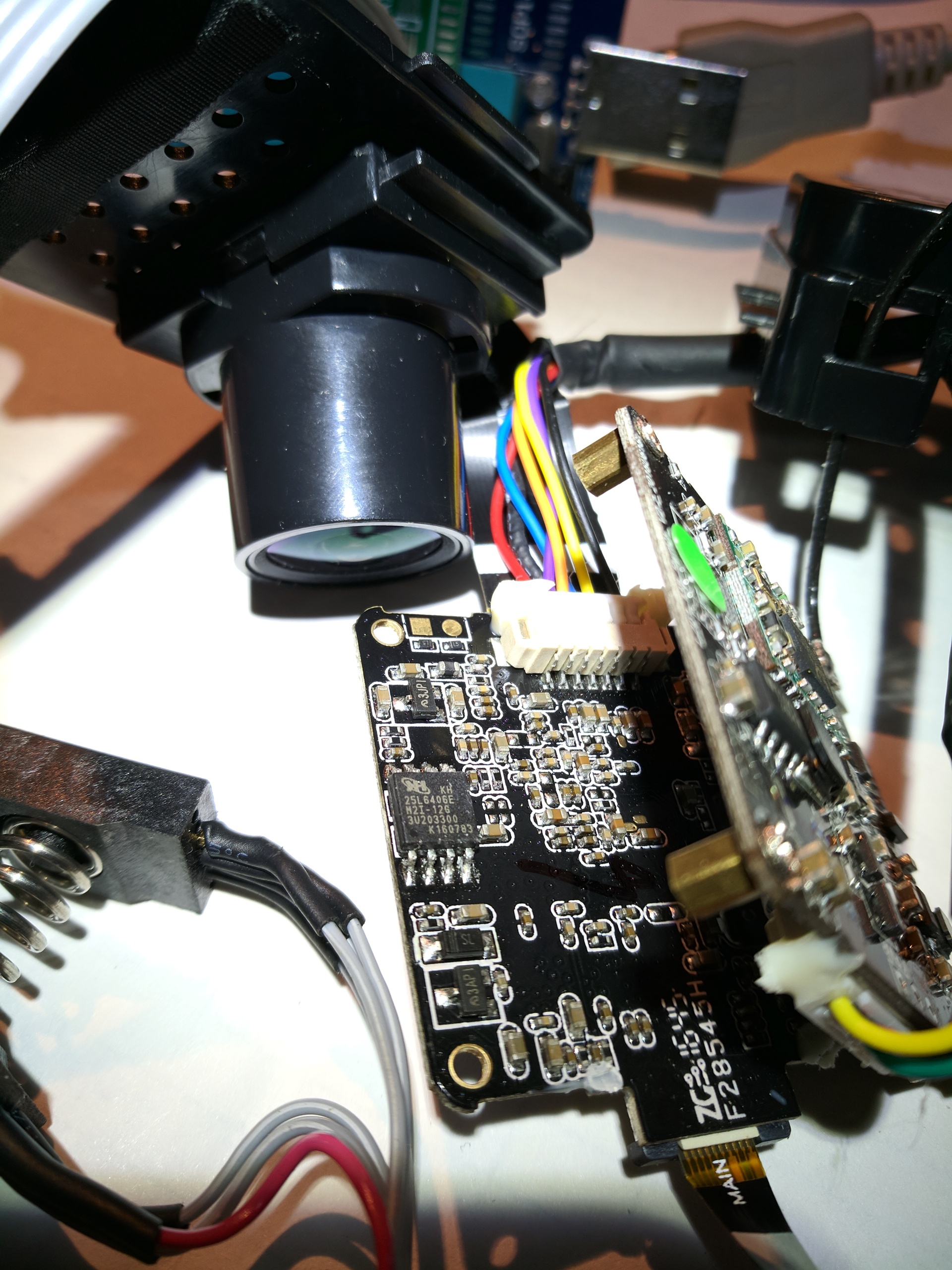

  2. У вр всего - два 8-ми ножек чипа. У тебя вижу один.
    К нему и подключайся - 3484А
    Может под радиатором и не видно, странное название для ROM чипа!!!
    (У меня чип стоит рядом с процом)
    #121 valeri07, 29 ноя 2017

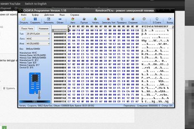

  3. Нашел еще 1. Но не читает он его везде буквы FF или я что то не так делаю? IMG_20171129_133803.jpg
  4. О!! - это ОНО.
    С метками всё ок?
    Сфоткай подключение прищепки к чипу и к программатору, к пк не подключай.

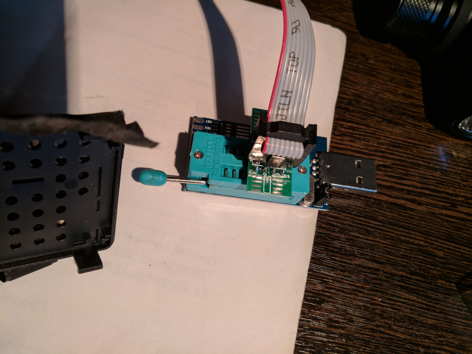

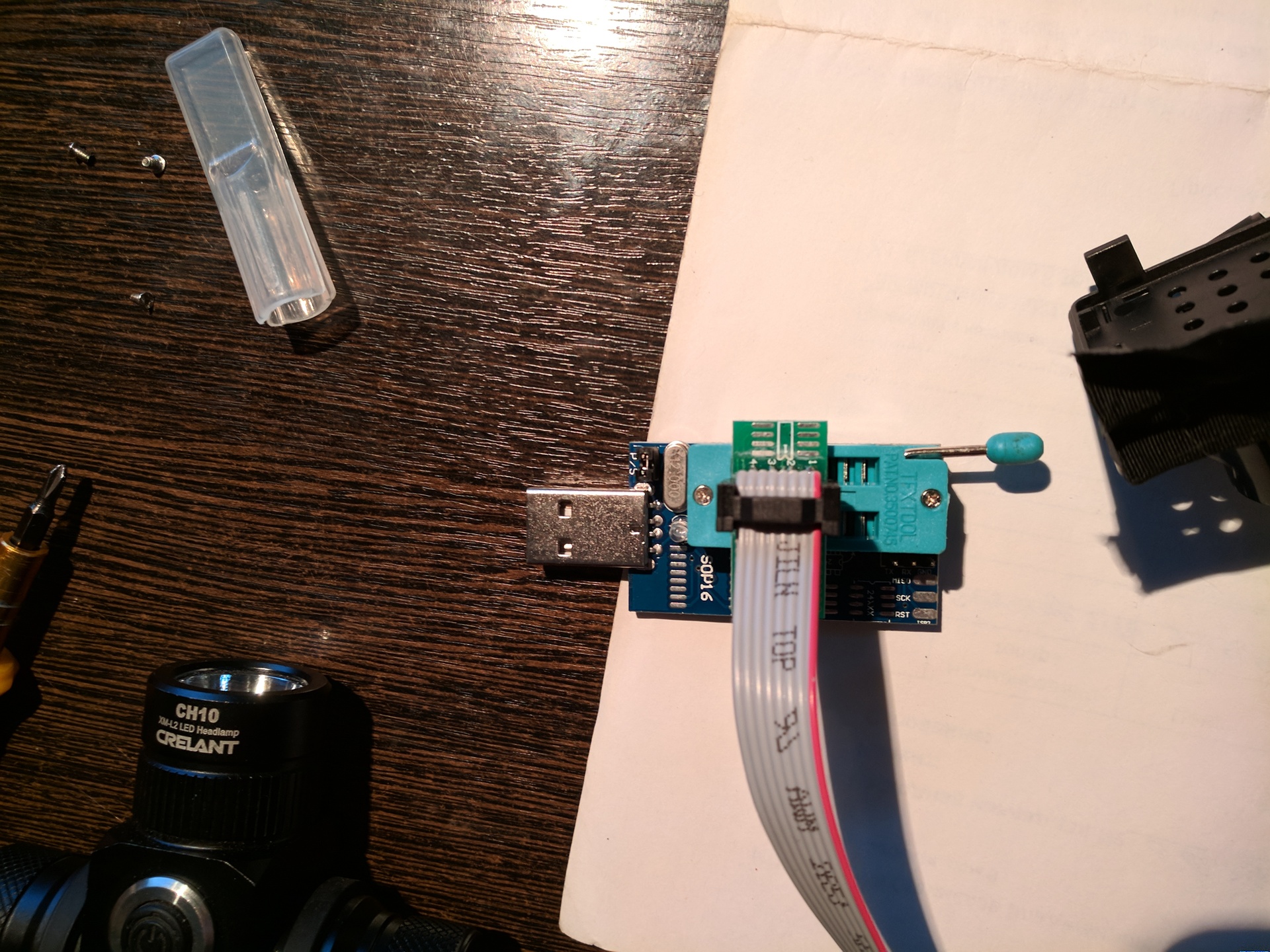

  5. Вот фото
  6. На программаторе вижу красную метку на проводе - 1 ножка.
    Этот же провод должен и к чипу - там где метка - "ямка".
    Так?
    А баксы появились в проге?

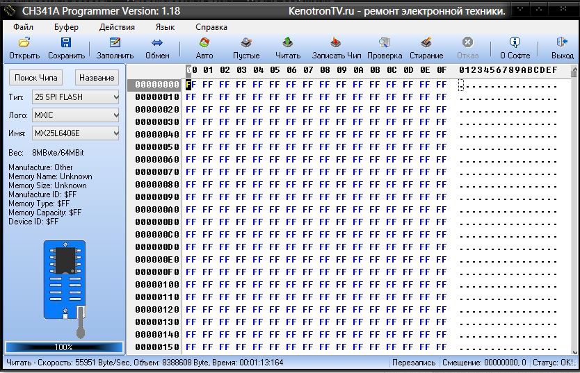

  7. Какие баксы? Вот что мне показала прога при 1 подлючении. Везде FF
    --- Сообщения Объединены, 29 ноя 2017 ---
    Да все так
      174,1 КБ
      454
  8. Баксы - я красным обводил, там у тебя FF, а так не должно быть, нет контакта.
    Manufacture ID: $FF
    Memory Type: $FF
    Memory Capacity: $FF
    Device ID: $FF
  9. И чего делать?
  10. Пробуй пока на др. чипе, подключись и шевели прищепкой.
    Прибором прозвони от контакта на прищепке до разъёма - же Китай.
  11. Прозвонил контакты везде есть

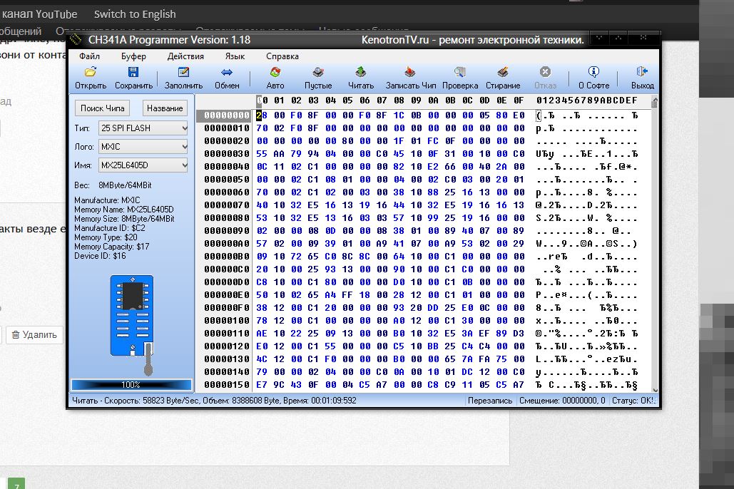

    @valeri07 Урра! Получилось! Вот ссылка на дамп: https://yadi.sk/d/xI6iD_FQ3Q9uDG
      195,2 КБ
      463
    #130 Biker81, 29 ноя 2017
  12. Ну вот, теперь всё супер - пока супер!!! :p
    Поздравляю!
    Рег можешь собирать, теперь нужно отделить от фулл, чисто прошивку для правки и главное, разобрать и собрать прошивку!!
    Тебе надо потренироваться с записью - на ДРУГОЙ ЧИП пробуй записать эту прошивку, стереть....
    Потому, что если получишь кирпич, то уже будешь знать как восстанавливать!!

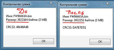

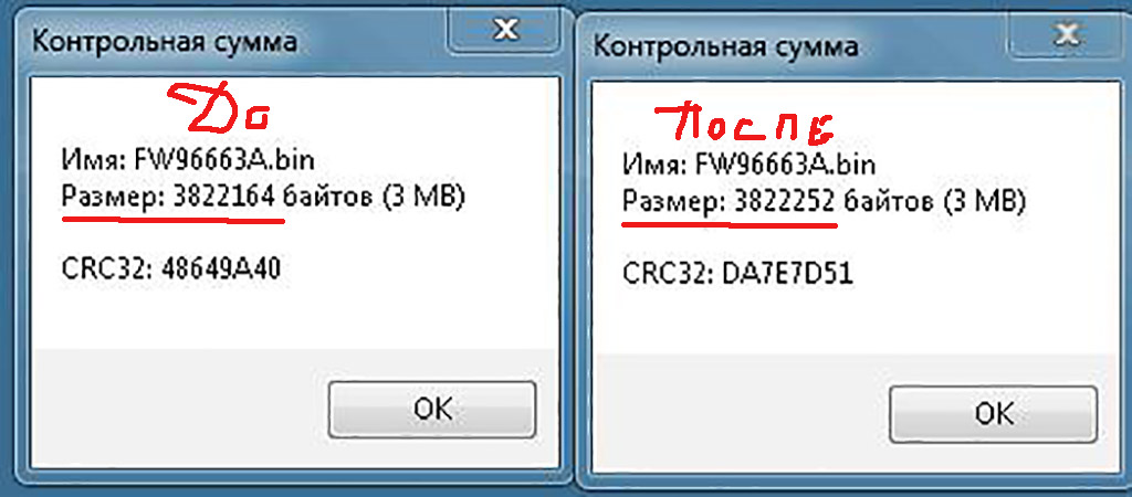

  20. Скачал, сделал, но не нравится, надо у Тоби спрашивать...
    Поменял всего один параметр.
    Отделить архивы не проблема, как собрать????
    #139 valeri07, 30 ноя 2017
  21. Стремновато конечно ;) Может спросишь у Тоби? А что изменил то?
