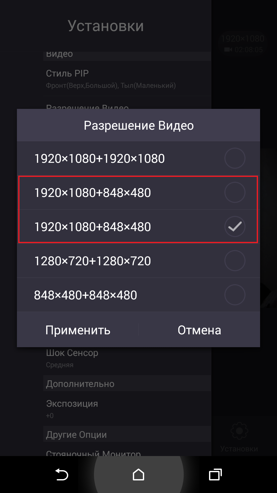

  12. Ты ту прошивку скачал?
    Глянь в разрешение, должно быть так - где галка стоит.
    Сейчас ещё раз проверю.
  13. @valeri07 Да. все так, как на твоей картинке
  14. Тока проверил, всё отлично, а вот если галка выше стоит, тогда да - не то, как у тебя.
    Сейчас переделаю.
    Готово!!

  15. Забрал! Как в ней настройки записи ставить? Как у тебя на картинке выше? И почему отображается 2 режима однаковых?
      184,4 КБ
      351
  16. Прошился, форматнул, глянь разрешение, теперь не важно на каком из этих 2-х пунктов будет стоять.
    По умолчании настроек ВР, Lercenker лезет на 720Р - 2-й пункт вторая камера, почему - ?
    И странно, что у меня при этой прошивки Lercenker становится именно на 3-й пункт, а у тебя на второй.
    Поэтому и изменил. Бывает, прошился, стоп запись(переход к форматированию), а прога пишет ... ошибка.
    Но всё работает и больше ошибки не возникало.
    Надо протестить в реальной дороге, нам перейти в др. прошивки - раз плюнуть.
