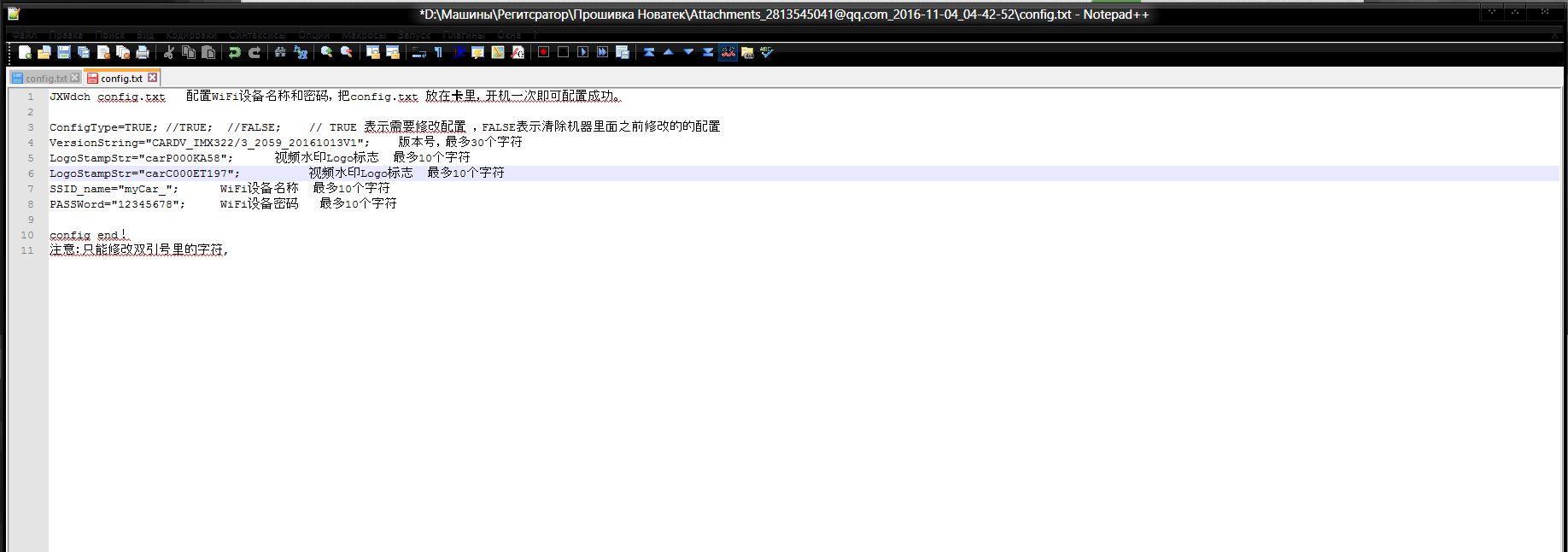

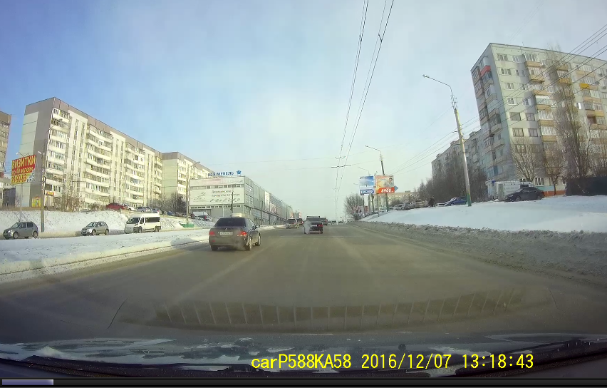

  2. @Anton 58 11знаков? В конфигурации же только 10, и у Вас все отображается правильно????
  3. Да!, я стёр Car DV и написал carPxxxKA58
    --- Сообщения Объединены, 7 дек 2016 ---
    @Biker81 скрипт кинуть?, впишешь туда свой номер. Сейчас посмотрел скрип , я ещё строчку подвинул , после ; на 5 символов дальше
    #162 Anton 58, 7 дек 2016
  4. Вложения:
    • config.txt
      487 байт
      650
  5. @Anton 58 Благодарю. Завтра попробую!
    То есть, я могу вписать туда carCxxxET197 получается 12 знаков? Попытался сейчас сравнить два файла, я так и не понял, куда ты внес изменения? Можешь рассказать если не трудно?
    #164 Biker81, 7 дек 2016

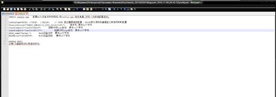

  6. 12 не уверен но попробуй , 11точно , но если без car, то должно получится и , а так я строчку подвинул дальше которая после LogoStampStr="CARDV"; попробуй подвинуть КУЖµЛ®УЎLogo±кЦѕ Чо¶а10ёцЧЦ·ы на 5 знаков, тогда может влезет и12
    #165 Anton 58, 7 дек 2016
  7. @Anton 58 То есть вот так? Я правильно понял? Я просто сделал 5 пробелов.
  8. да! только я правил в текстовом документе , но наверно это не важно!
    #167 Anton 58, 7 дек 2016

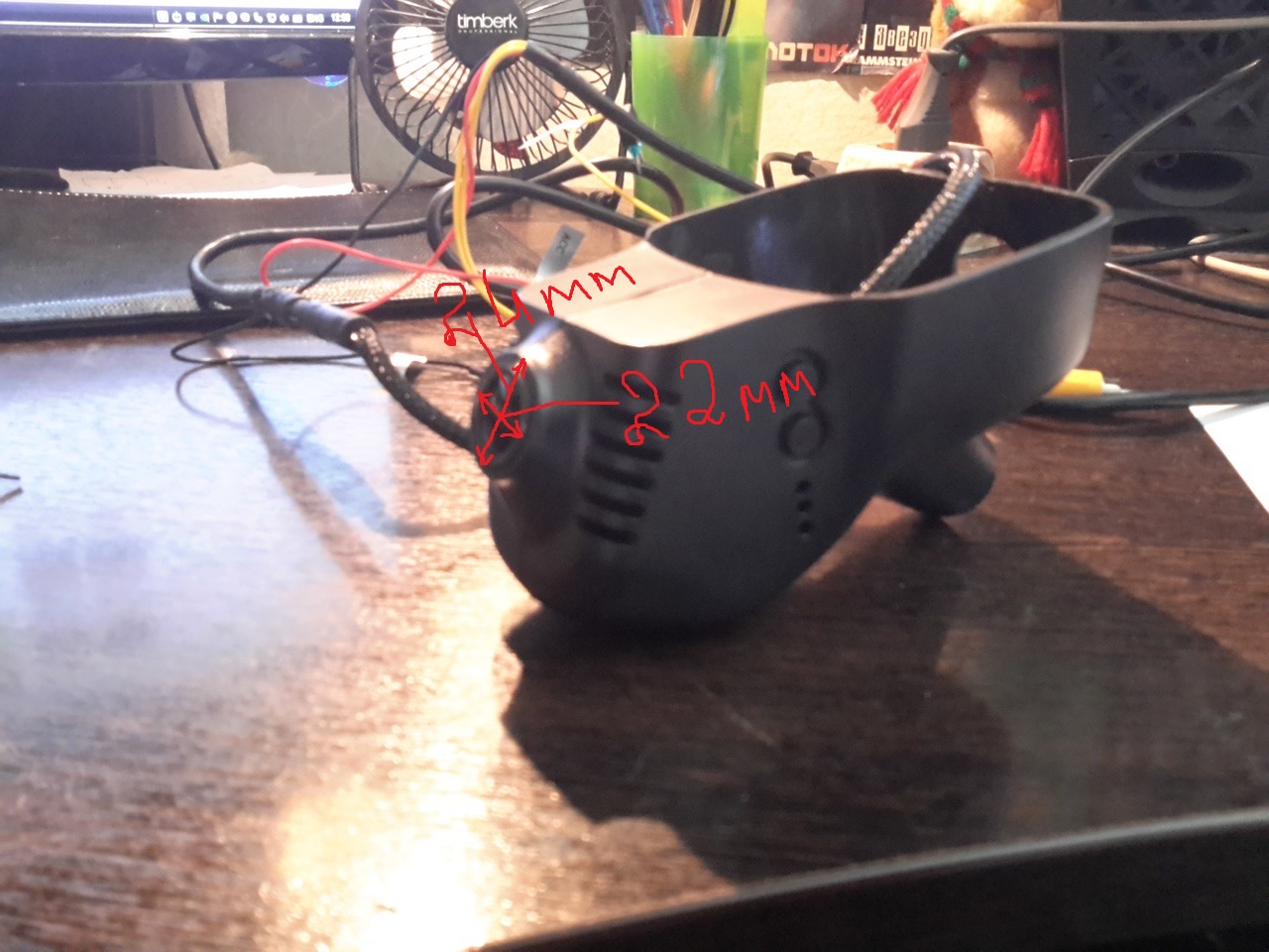

  9. Народ тут писали что спл фильтр надо оазмером 37mm.
    Замерял диаметр линзы вышло 22 мм. Как так?!
    У всех разные размеры?
    Мерял с пластиком вокруг. Штангенциркулем.
  10. @Anton 58 ну, я как бы тоже, в блокноте правил
  11. ты показываешь уже поправленный скрипт, его только на если на 1 подвинуть! а то часы не влезут)

  13. Блин совсем запутался... Сколько пробелов нужно поставить после LogoStampStr="carCxxxET197"; и 视频水印Logo标志 最多10个字符? У тебя стоит 6 пробелов. Ты сказал подвинуть на 5, вот у меня и получилось 11 пробелов... Нефига короче не понял....

    Тоже самое получилось. Ширина пластикового кольца 2 мм. Фильтр заказал от mini 0806 диаметром 24мм. По идее должен подойти...
    --- Сообщения Объединены, 8 дек 2016 ---
    Вот мои замеры:

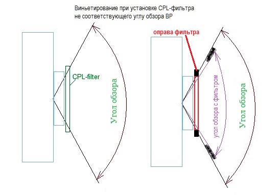

  14. @Biker81 ну мы же в обсуждениях это уже упоминали, и по-моему кто-то собирался-таки эксперимент с замерами провести. Если 24 мм - возможно перекроет он у вас края изображения, вы же вплотную к обьективу не сможете CPL-фильтр поставить?
    Все же, наверное, @Anton 58 более правильный выбор сделал
    @Astrals
    на стр.3 этой Темы уже рассматривали картинку (LEONавто, 11 ноя 2016 пост #59 стр.3), еще раз, уже с рисунком, на котором стекло CPL-фильтра как раз один-в-один с наружным диаметром выступающей части вашего обьектива, смотрите, изучайте:
    PS: не забывайте, у CPL-фильтра еще и оправа есть, не в воздухе же стекляшечка висит...;)
    PPS: и ВР - это не прожектор, угол обзора у вашего же вроде 170°, и не как у фары автомобильной, ведь так?

  16. @Biker81 на 5 пробелов в оригинальном скрипте , мой уже правленный в нём на 1.

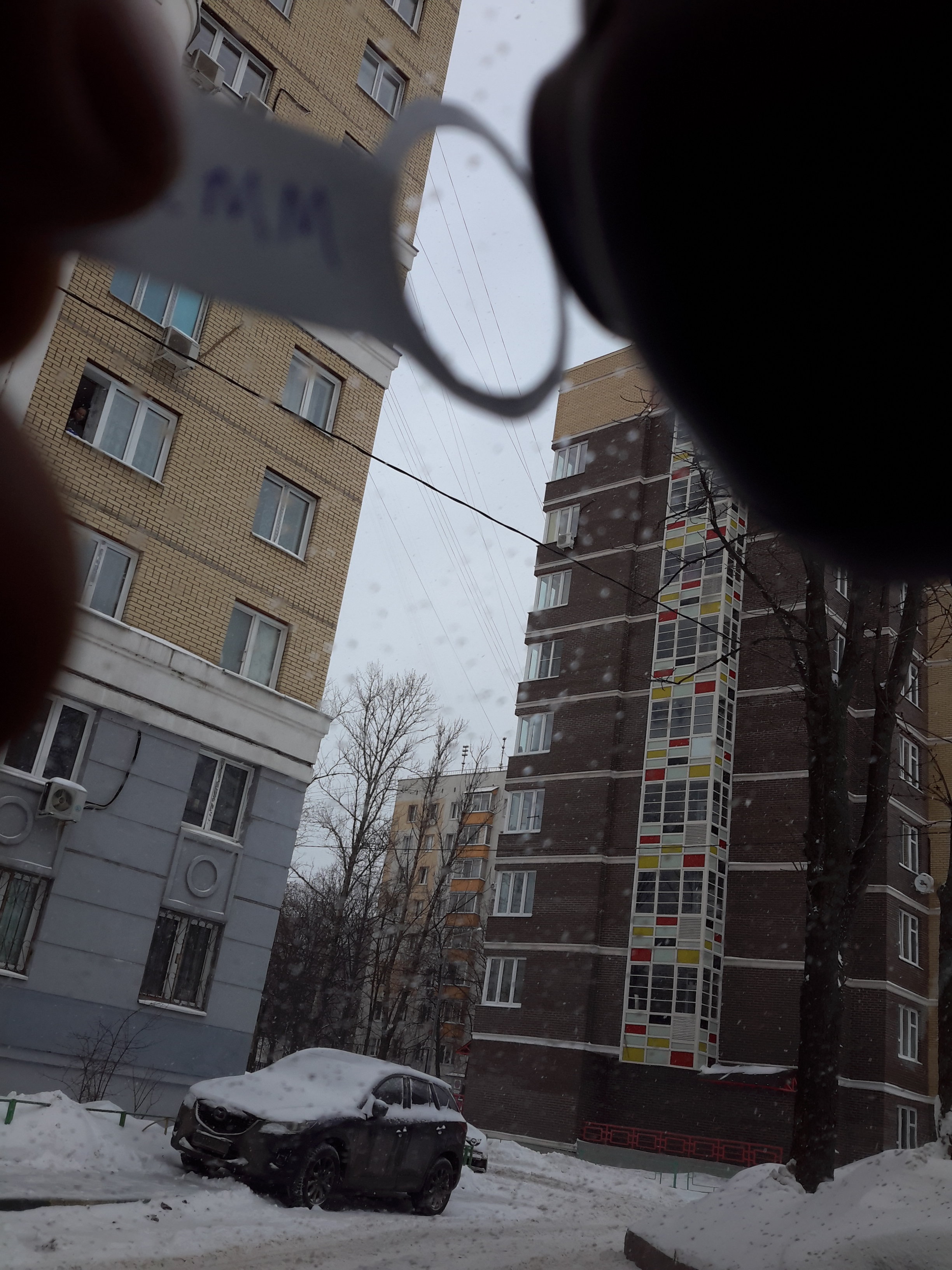

  17. Да было дело. Забыл тогда... Сегодня провел эксперимент. Шаблон 22мм. Расстояние до объектива на взгляд от 5мм до20мм. Видео процесса:https://yadi.sk/i/I6ep6i7932YD5N 2016_1208_110045_001A.JPG 20161208_110357.jpg

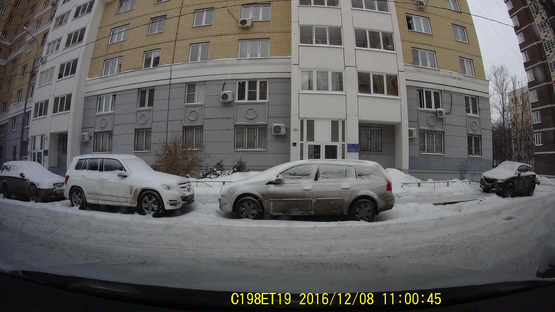

    @Anton 58 У меня к тебе просьба. Если не сложно. можешь подправить скрипт для этой прошивки:https://yadi.sk/d/79vBtUvJ32YEy3 У меня не получается. Хочу вписать номер CxxxET197. Все попытки оканчиваются так: CxxxET19....

    Почему овал? Там 2 размера: 1 размер объектива. 2 размер это пластиковая окантовка.

  18. @Biker81 сбрось к заводским настройкам после прошивки

  19. Спасибо пойду пробовать!
  20. Спасибо пойду пробовать!
    @Anton 58К сожалению не прокатило... И почему-то в файле версия прошивки 20161013V1? Я использую прошивку: JOOY A1 _658 _imx322_20160902V1 ссылка:https://yadi.sk/d/79vBtUvJ32YEy3 У меня на ней корректно датчики работают...
  21. Я думал мы обсуждали _imx3223_20161013V1 прошивку !
