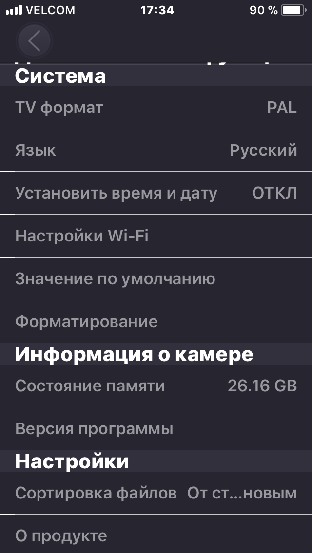

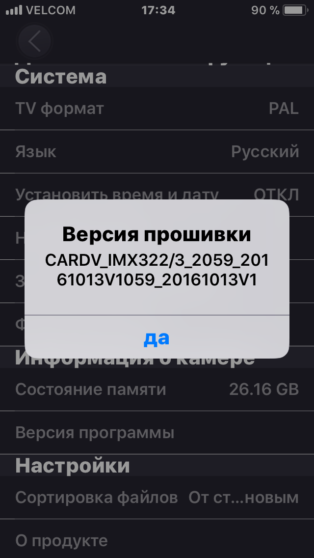

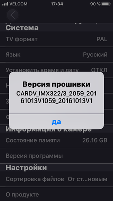

      93,9 КБ
      433
      77,4 КБ
      423
