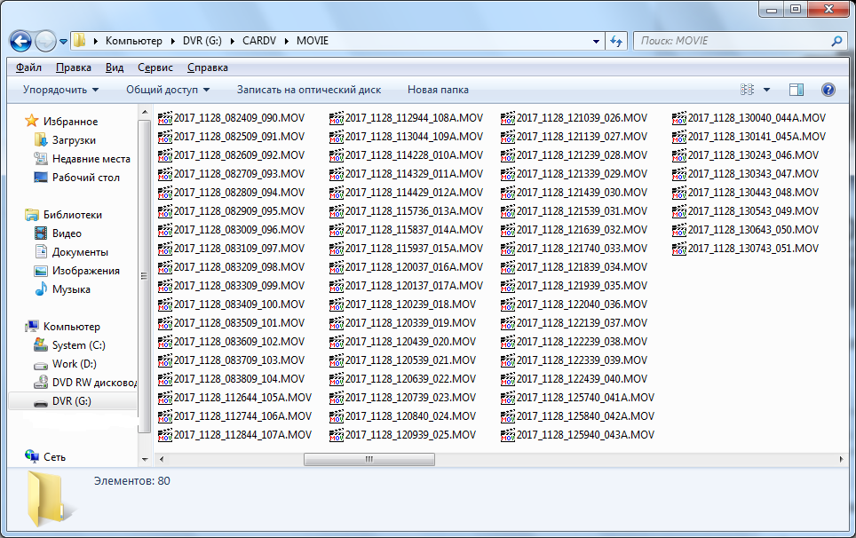

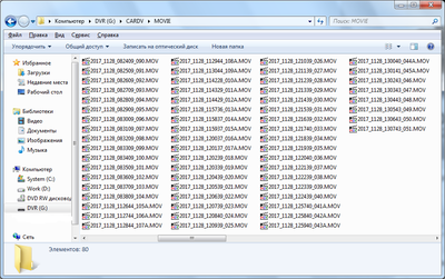

  9. Смотрю файлы с регистратора, некоторые идут с буквой "А", датчик удара отключен. Кто знает, что это означает?
  10. @gsa80ru А что за прошивка стоит? У мена на 2-канальнике файлы А и В, это передняя и задняя камеры соответственно
  11. прошивка стоковая (IMX322_20160317V10160928V1), ещё не перепрошивал
    --- Сообщения Объединены, 21 ноя 2017 ---
    интересно то, что закономерности не выявил, у каких-то файлов есть, у каких-то нет
  12. Выглядел закономерность, похоже что буквой "А" помечаются файлы при включении регистратора, получается 5 первых файлов, с того момента когда включился регистратор.
    У меня тут чуть больше пяти подряд, т.к. были остановки. Если смотреть по времени, то всё верно - первые 5 файлов. Буду ещё наблюдать.
