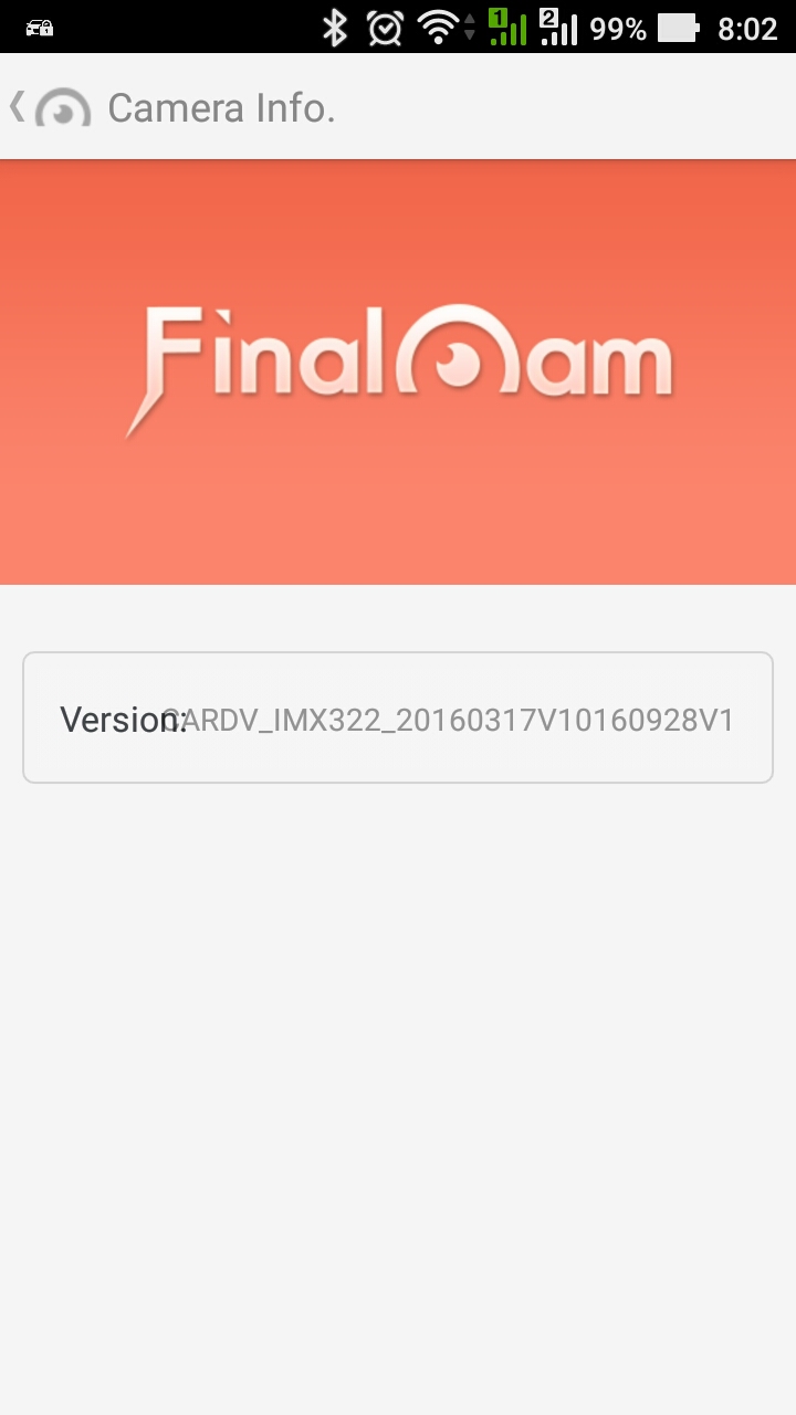

    Знающие люди, подскажите пожалуйста, можно ли регистратор с прошивкой CARDV_IMX322_20160317V10160928V1 прошить модифицированной версией с повышенным битрейтом ?
    Есть опасения получить кирпич...

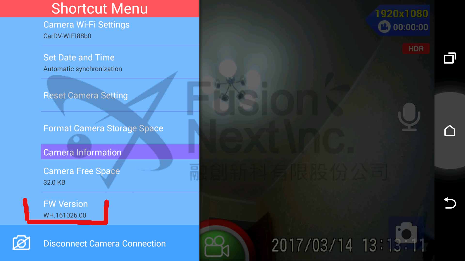

    Где вы смотрите версию прошивки?
    Вот у меня в смарте!!

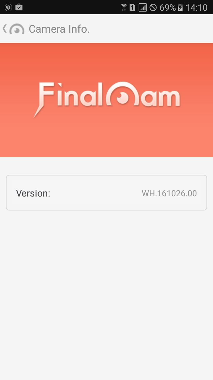

  10. Смотрю в FinalCam:

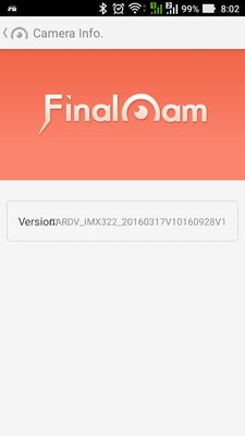

  11. Увы, такое длинное название вижу впервые, версия даже не вмещается. :(
    Вот тоже FinalCam
