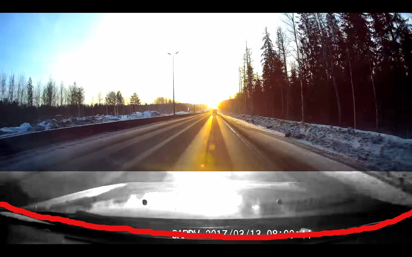

  11. тоже проверил, после 3х минут, если не подключаться к регистратору, то wi-fi даже поиском не находится.
    у меня "тюльпан" просто так болтается, ГУ нет, нагрузка не подключена, всё работает без нареканий (кроме помех на радио)
    Если интересно, выкладываю файл съёмки регистратора против солнца. Все настройки стандартные (по умолчанию)

  16. У нас разные ВР, возможно у вас внутри реализовано.
    У вас рег задран, пол кадра небо занимает и панель изогнута.
    Посмотрите мой пример, выше.
  17. объектив имеет регулировку по вертикали, сейчас в среднем положении, могу "подвинуть" вверх или вниз, куда посоветуете?
  18. Конечно вниз, выравнивайте горизонт - красная линия и экспозицию поставьте в минус, сейчас в нуле
