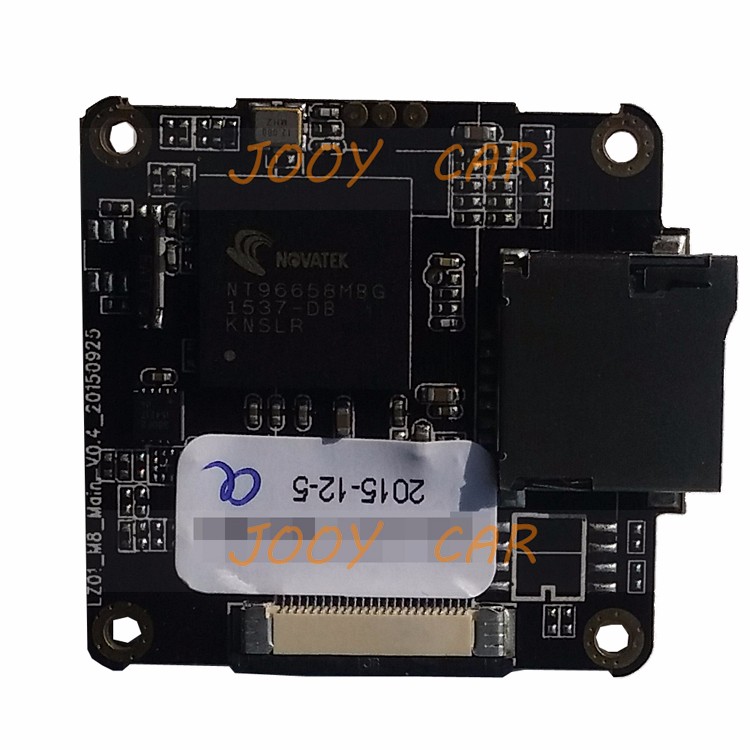

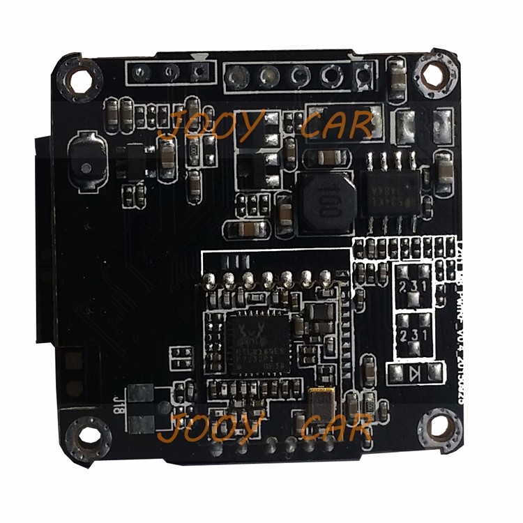

  7. Не могли бы Вы показать на плате ,куда именно припаяли конденсатор.Спасибо. HTB1JQ6.LXXXXXXGXXXXq6xXFXXXl.jpg HTB1eM_9LXXXXXa8XXXXq6xXFXXXx.jpg

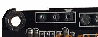

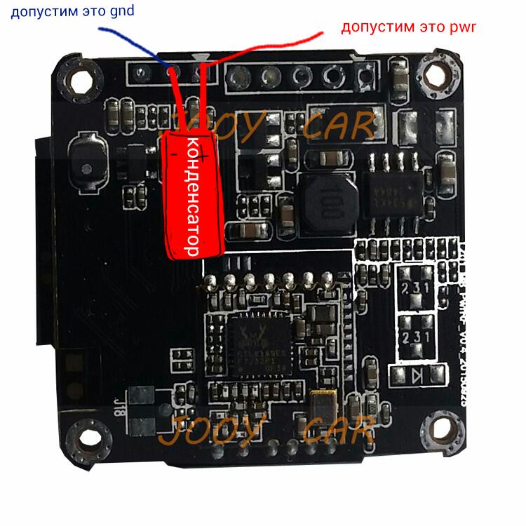

  8. Три площадочки - должны быть подписаны с обратной стороны. Но всё же лучше удостовериться вольтметром. 000.JPG
