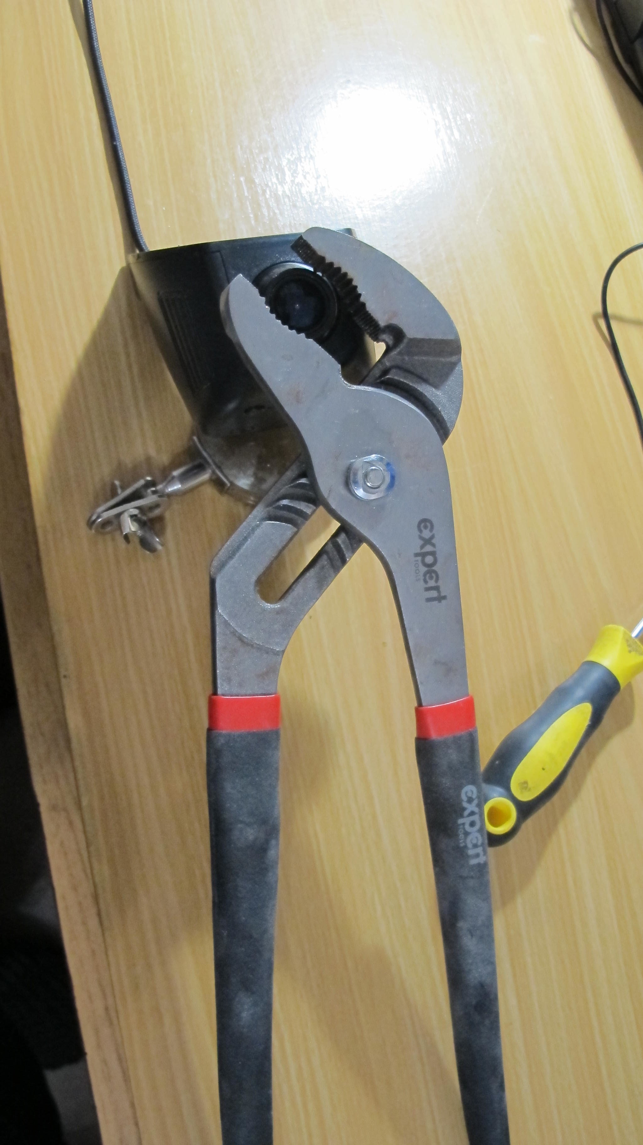

  2. Это всё правится, поворотом объектива, но он так "сидит", что рукой не получится, я поворачивал так - не шутка, планирую сделать спец. ключик - зажим, что бы по месту ворочать, ещё угол по вертикали, надо чуток вниз опустить, аналогично нижнему скрину.

  3. не знаю как ваш, но у моего есть 3 вертикальных положения, регулируется в небольших пределах, но с большим усилием.
  4. Что значит три? Там по вертикали если плавно, хоть ххх положений.
    Вертикаль у меня уже выбрана и ниже наклонить объектив уже не могу.
    Нужно прокладки подложить...
    Усилие очень, можно ослабить крепёж, но дрожь может появится.

  6. Фото приложил, там получается объектив можно перемещать вертикально и он двигается с щелчком, т.е. чтобы сдвинуть нужно приложить усилие. Таких "щелчков" всего 2, что получается как бы 3 фиксированных положения.

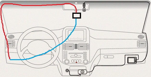

  8. Вот схема. На чёрные линии не смотрите. Синим, линия это тестовое подключение, помех не было вообще. Красная линия это уже постоянное подключение, там же в левой стойке идёт антенна для радио.

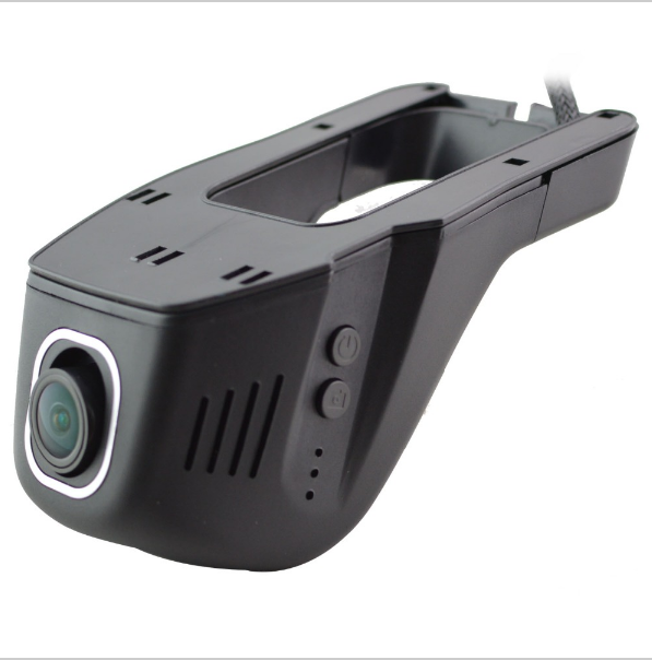

  9. Пришел регистратор. Проверил работает. Теперь постоянно перегружается (каждые несколько секунд, не успевает включить WIFI). Прошивка поможет, либо сразу получу кирпич?
  10. Какой?
    Версия прошивки?
    Если тут нет, надо снимать прошивку через программатор.
    Иначе кирпич...
    Подключите к телевизору, будет что?
  11. JOOY A1. На мониторе - включается - появляется видео на экране , значок WiFi, и в постоянный ребут! Прошивка стояла последняя, смотрел, когда еще включался! За ноябрь или октябрь. Брал на Али, Магазин: JOOY Store
