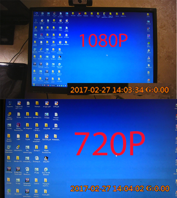

  12. Зачем - для ВР?
    Угол обзора обязательно меняется, это при интерполяции не меняется, а тут берётся часть матрицы.
    Это легко проверяется на ВР - 1080P сравните с 720P.

  14. Потому, что у вас интерполяция, у вас нет честного 1080P
    А вот всё честно!!

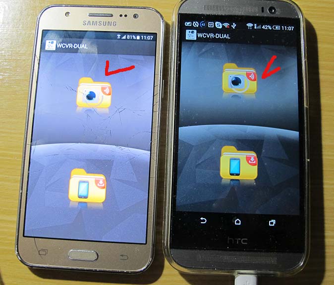

  19. Мои беседы с китайцами по поводу прошивки, ни к чему толковому не привели, прислали мне прогу, возможно через неё и можно "взять" прошивку, но к моему ВР она, прога, не работает, крутится подключение до бесконечности.
    Попробуйте, может она и кому подойдёт?
    https://yadi.sk/d/8d4wABFz3EtADn

  20. Эта программа есть и в Google play, предназначена как FNCam, Lercenker для просмотра и скачивания роликов с камеры, особенности - работа с двумя камерами (если есть ещё задняя).

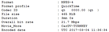

  21. Да, я пробовал. Bit rate действительно увеличился (был 13, стал 21,7). Понятно, что это повлекло за собой улучшение качества изображения, ну и конечно же, увеличение размера записываемого файла в 1,5 раза. Меня это не парит, т.к. использую 64Гб карту.
    Поэтому, спасибо Alfsoft за первый мод прошивки с 20 bit rate :)
    P.S. Добавлю ложку дёгтя. Почему-то перестал работать стояночный монитор (датчик движения). Если раньше, при выключенной записи я начинал движение, то запись возобновлялась. Теперь она возобновляется, но... через 1 минуту. И ещё, при остановке авто, через минуту запись останавливалась. Теперь нет. Возвращаюсь на немодифицированную прошивку. Вернулся - заработало.
