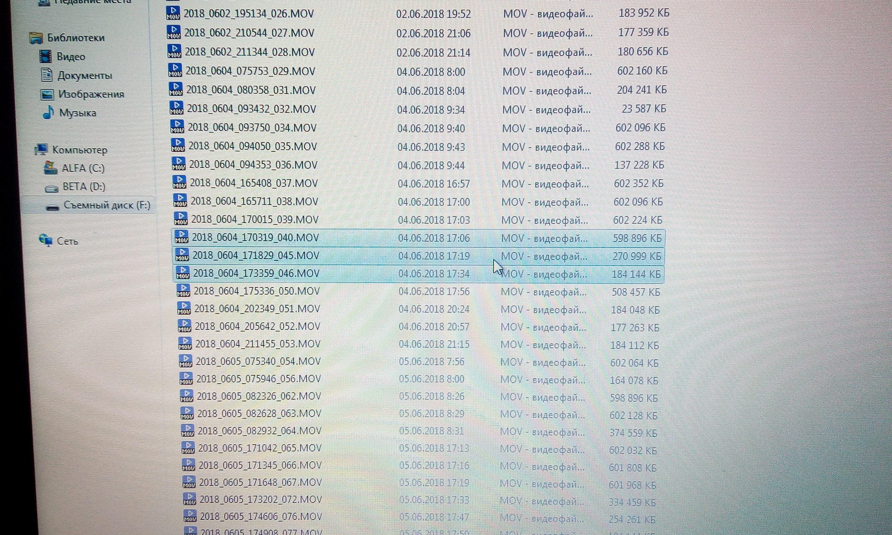

  2. Здравствуйте, прошил версию 1.7 вроде все работает , разрешение 1920х1080 пишет, езжу месяц все гуд, только недавно произошло ЧП, аварий не было, хотел посмотреть в регистраторе А1 который и тут заметил что пропало несколько отрывков их нет допустим 2018_06_04_1703_номер 97 потом например 2018_06_04_1718_номер 102 куда делись не пойму, как исправить???
    флешка китай 32га проверял софтом класс 10 показывает ошибок не видит, может рег глючит то пишит то не пишит сегодня проверял такая же ерунда отрывки пропадают как будто, в папке РО нет, думаю может флеха не успевает сохранить, может поменьше разрешение сделать?
    Есть какие нибудь догадки или кто сталкивался? а то так и подведет
    Ни у кого такого нет с прошивкой 1.7?

  3. удалось решить проблему?
  4. Пробывал отформатировать, потом прогнал hw2test или как её скорость записи 10 чтения 20 без ошибок, сбросил прошивку 1.7 ещё раз, вроде бы норм пока что, из редка проверяю, китайцы советовали прошивку заводскую поставить, если повториться поставлю.

  6. Думаю почему-то на флешку , попробовать кингстон хс какую нить а не нс.

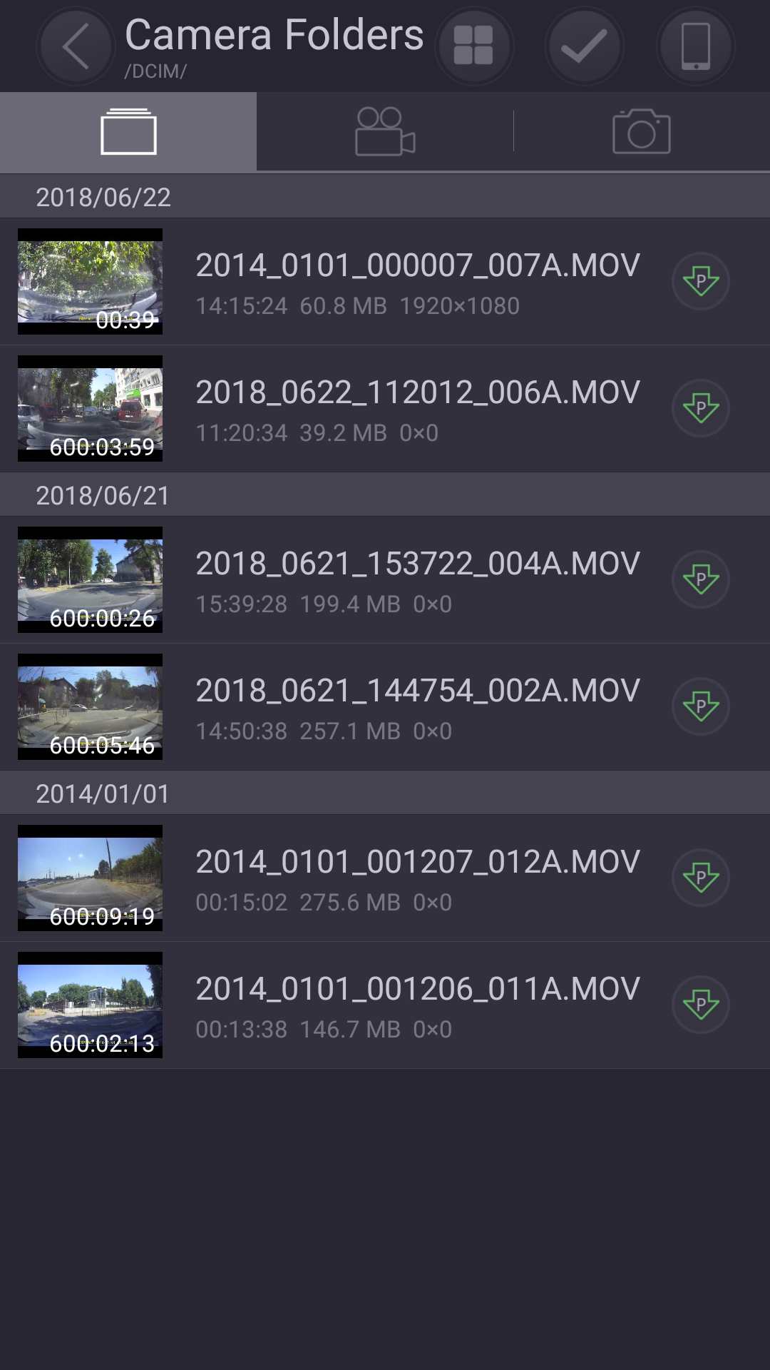

  12. Всем привет!Купила регистратор и начала замечать что после определенного времени он записывает файл 600:00:28 который невозможно просмотреть и после него запись останавливается ,возобновляется только если заходишь в программу через телефон. Попросила Питера выслать другую прошивку и после нее стало хуже, эти файлы идут чередой и ничего не пишет. Нашла на форуме в начале такую же проблему, но решения так и нет. Перепробовала разные программы, (OKCAM и другие). Продавец молчит. Может кто-то сталкивался?Фото прикрепляю
  13. Дык в шапке же есть готовые прошивки, последняя 1,7 по моему, так и прошейтесь, там же и рекомендованные проги. Пробовали менять ф/карту, очень много от них зависит.
    (Ваш ВР как в шапке?)

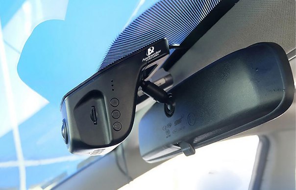

  17. ребят, помогите пожалуйста, когда брал регик выбирал между тем, что вы обсуждаете здесь и таким же но без наклона камеры и 3 кнопки марка andonstar
    короче не понравилось мне блестящее колечко
    найти на форуме тему со своим региком не смог, подскажите где
    прошить с флешки не получается, прошивку нашел только для карточки, программаторы есть подскажите, помогите
    регик постоянно обрывает видосы, половину вообще не пишет
    вот описание https://www.drive2.ru/b/3052179/?page=0#comments
    там есть прошивка, но она для флешки, но в формате bin
    может ее прям так программатором ?

  18. Ну так и должно быть, все прошивки устанавливаются с ф/карты и имеют расширение .bin
    Её программатором нельзя, будет кирпич.
    Вы вот программатором со своего ВР снимите фулл прошивку(дамп ПЗУ) - очень полезная штука на случай ошибок и ухода вр в кирпич, а уж потом шейте.
