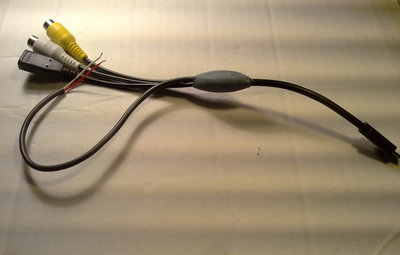

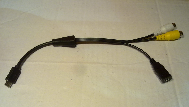

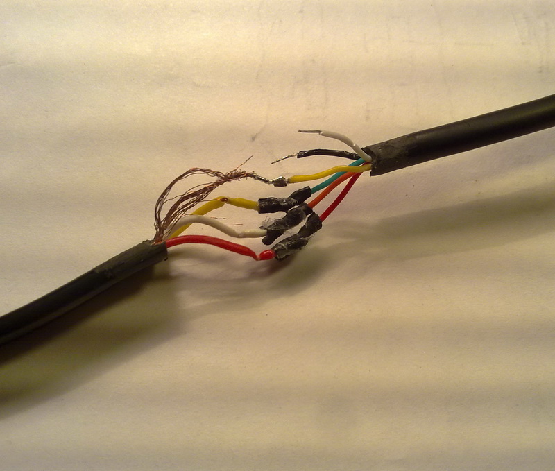

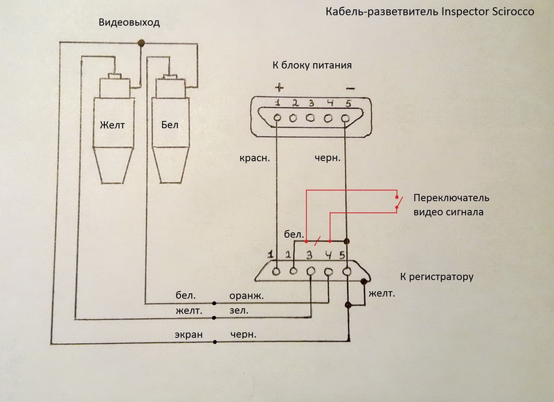

  17. Можно выложить 14.jpg -16.jpg месте не требующем регистрации? или тут
    Интересует: "вскрыл разветвитель и спаял его по новой".
  18. Странно, действительно последние три фото на просмотр требуют регистрации. Исправим.:)
