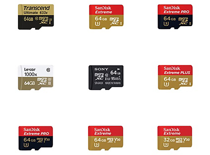

  6. Рекомендованные карты для Inspector Scirocco
      71,2 КБ
      904
  7. Есть гарантия, что на этих картах не будет дыр в записи, когда запись пойдет по кругу?
  8. Есть гарантия от производителя.
    --- Сообщения Объединены, 21 июн 2017 ---
    И рекомендация Ambarella
