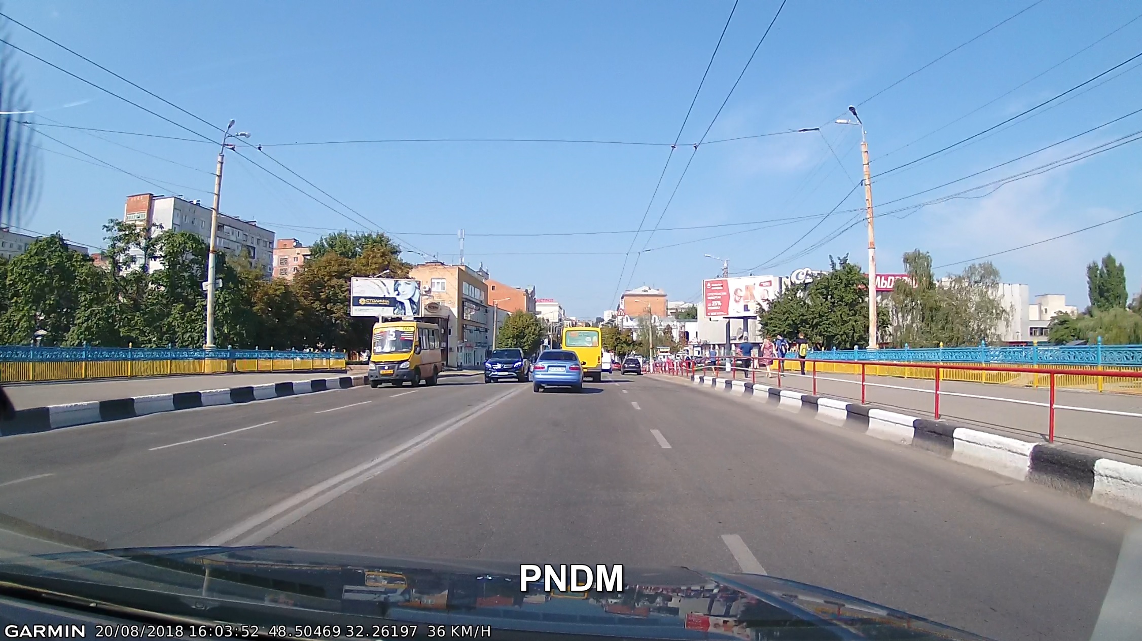

  9. Доброго всем времени суток.
    На днях приобрел регистратор Garmin Dash Cam 55, все классно, все работает. Но, посмотрев видео на компьютере, заметил неприятную для себя надпись "PNDM" в нижней части видео. Подскажите, как можно её убрать. В настройках "поковырялся" но ничего не нашел. Спасибо.
    Скрин прилагается.
      662,7 КБ
      647
  10. используйте другой плеер, или не обращайте внимание. это проблема данного плеера
  11. Да, действительно виноват плеер. Спасибо большое за помощь.

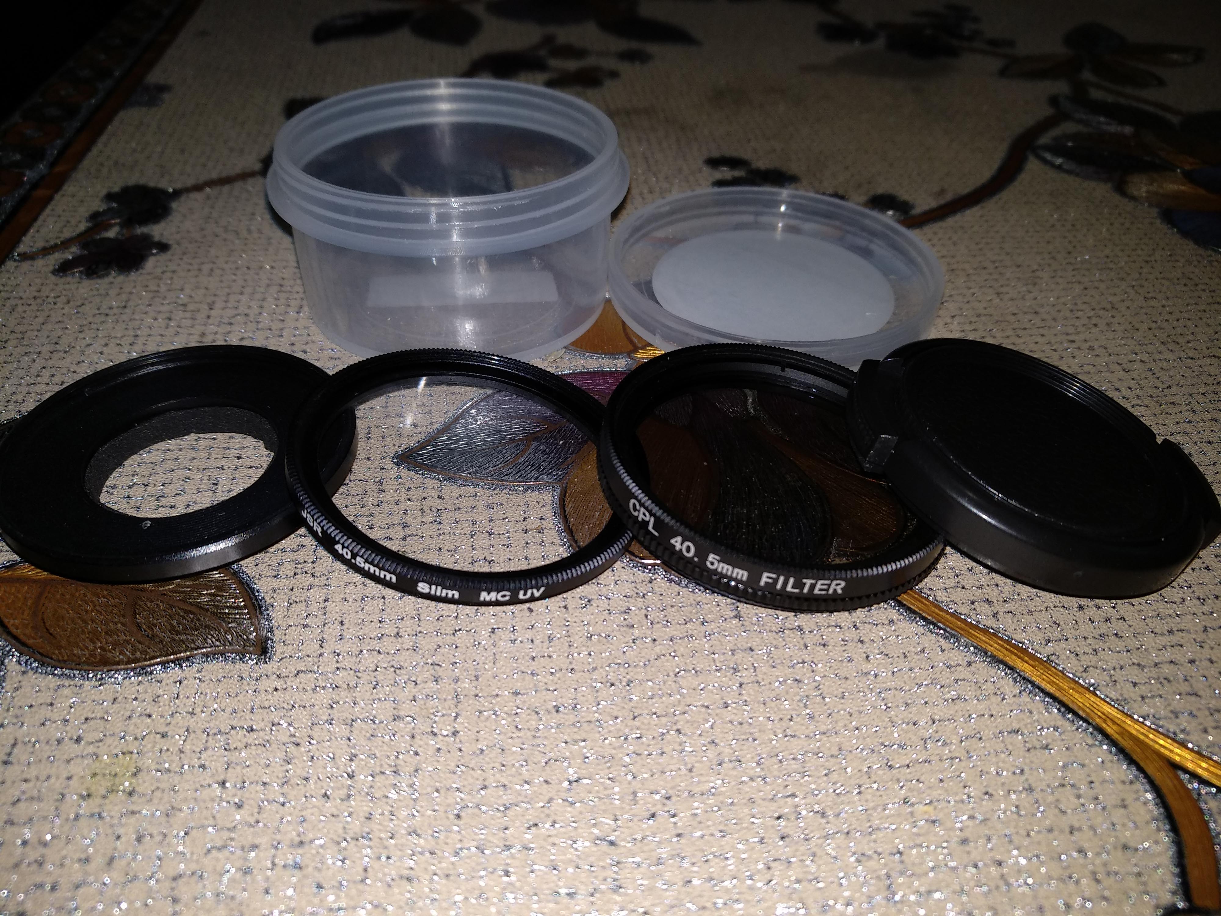

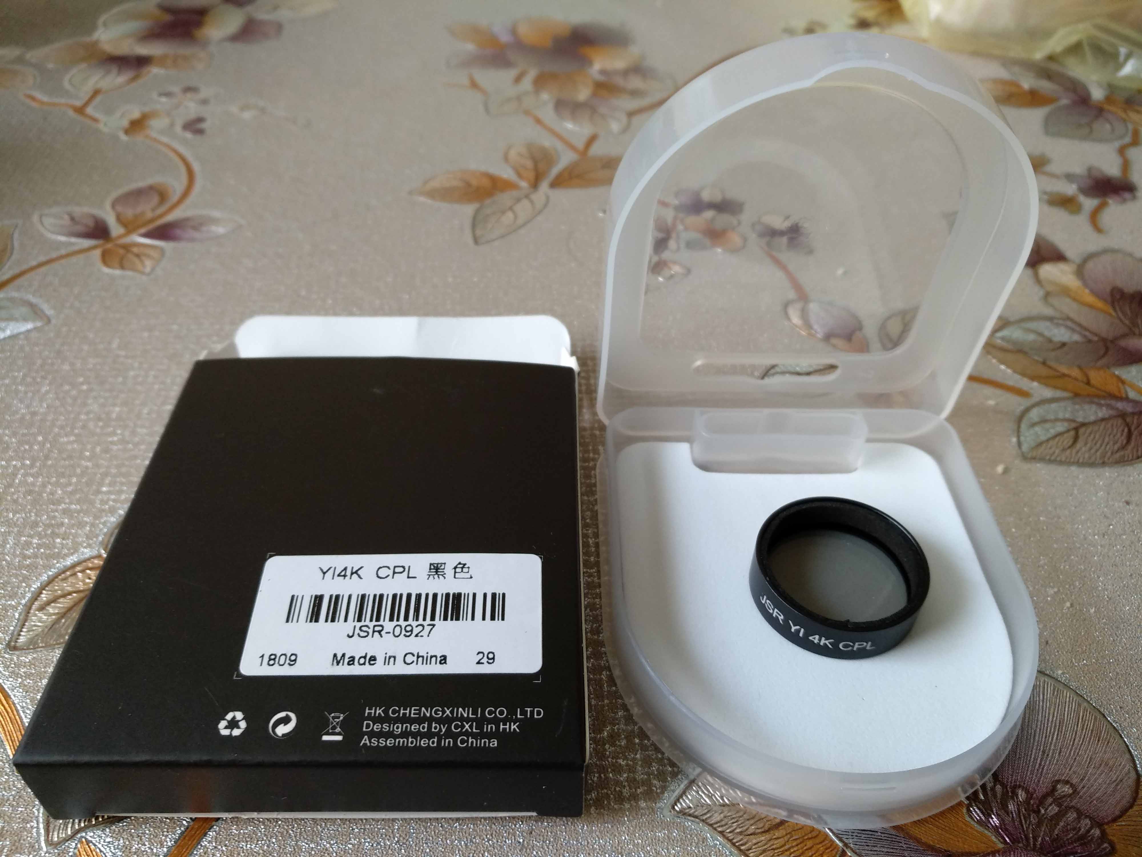

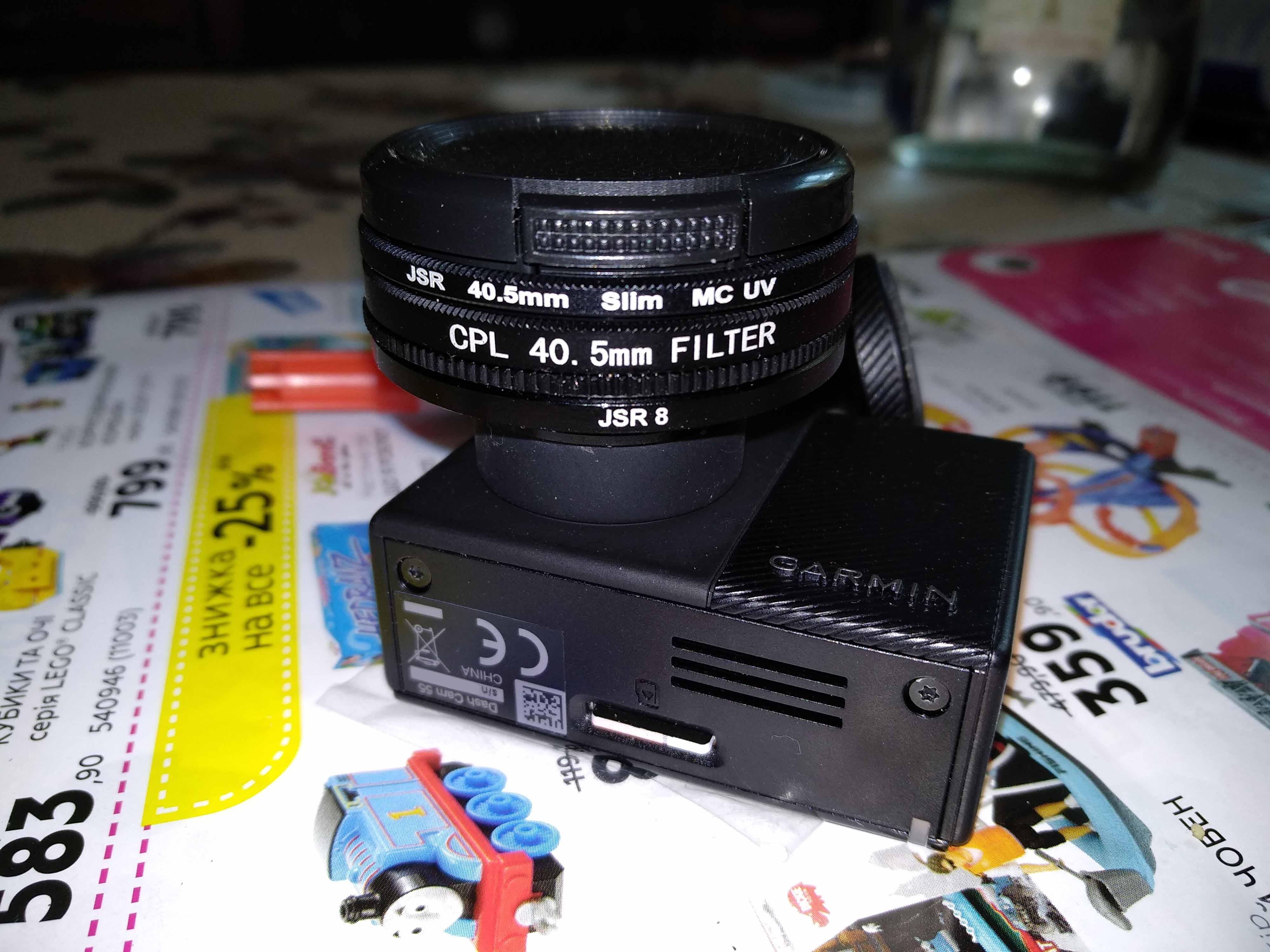

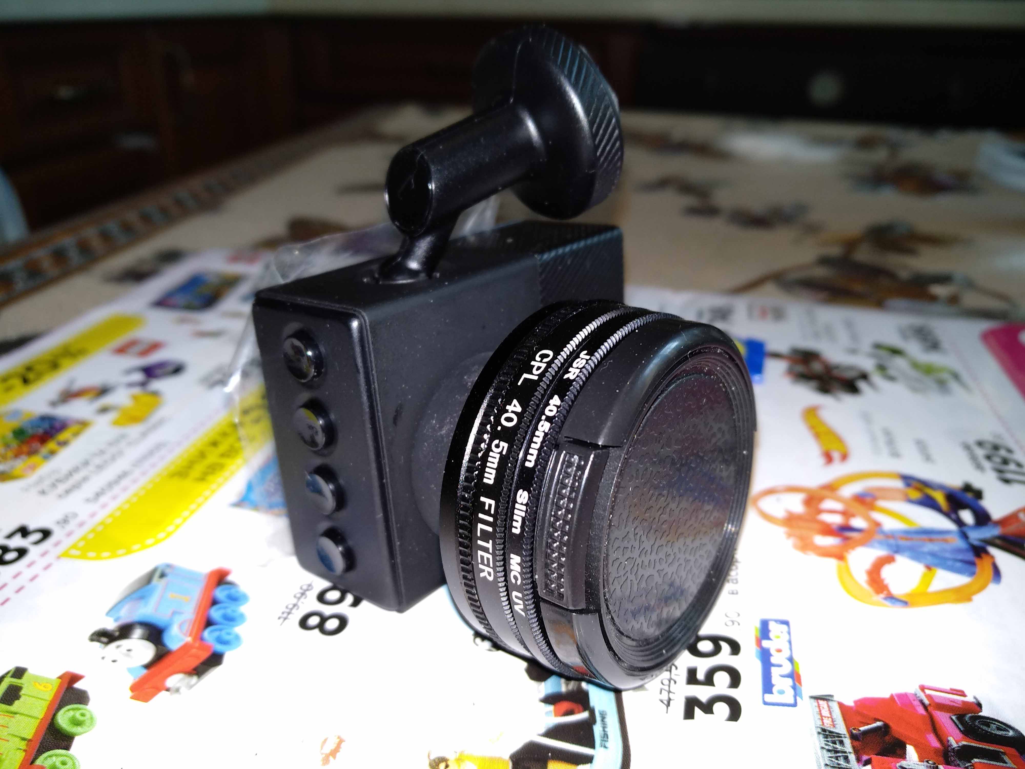

  15. Доброго всем дня. Долго выбирал себе видеорегистратор. В итоге остановился на Garmin Dash Cam 55. Купил, но пока ещё не устанавливал на машину, жду тепла, так как нет гаража, а по холоду возиться неохота …
    Почитал эту тему форума и задумался о поляризационном фильтре. Заказал на АлиЭкспрессе два разных. Первым пришёл вот этот (https://ru.aliexpress.com/item/SJCAM-40-5-CPL-Slin-MC-UV/32884208403.html).
    Очень понравился, его и решил установить на видеорегистратор. Второй (https://ru.aliexpress.com/item/Spor...lter-for-Xiaomi-Xiaoyi-Yi-II/32708640271.html)
    получил, но так уже и не проверил. Позже приспособлю к экшнкамере …

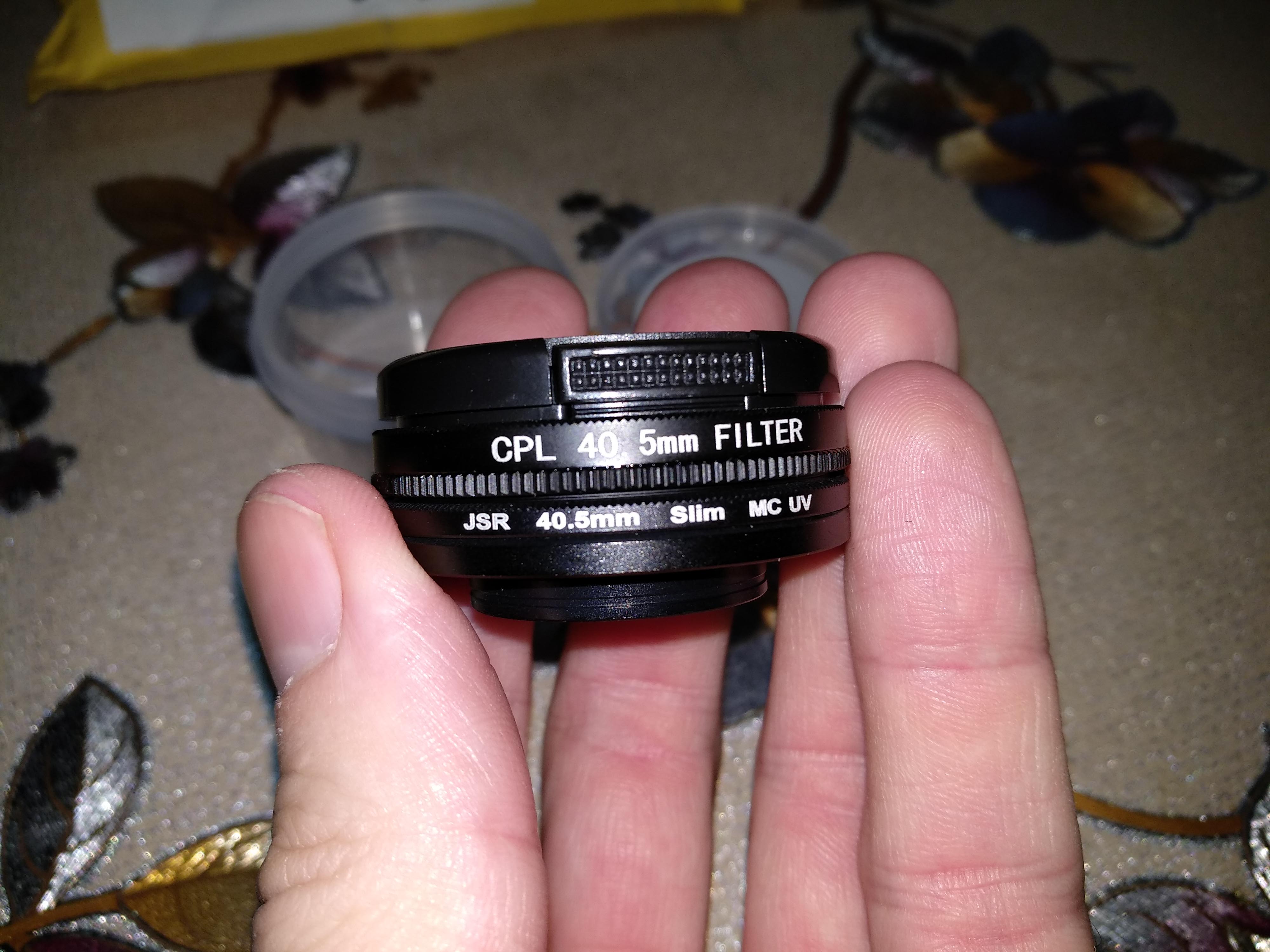

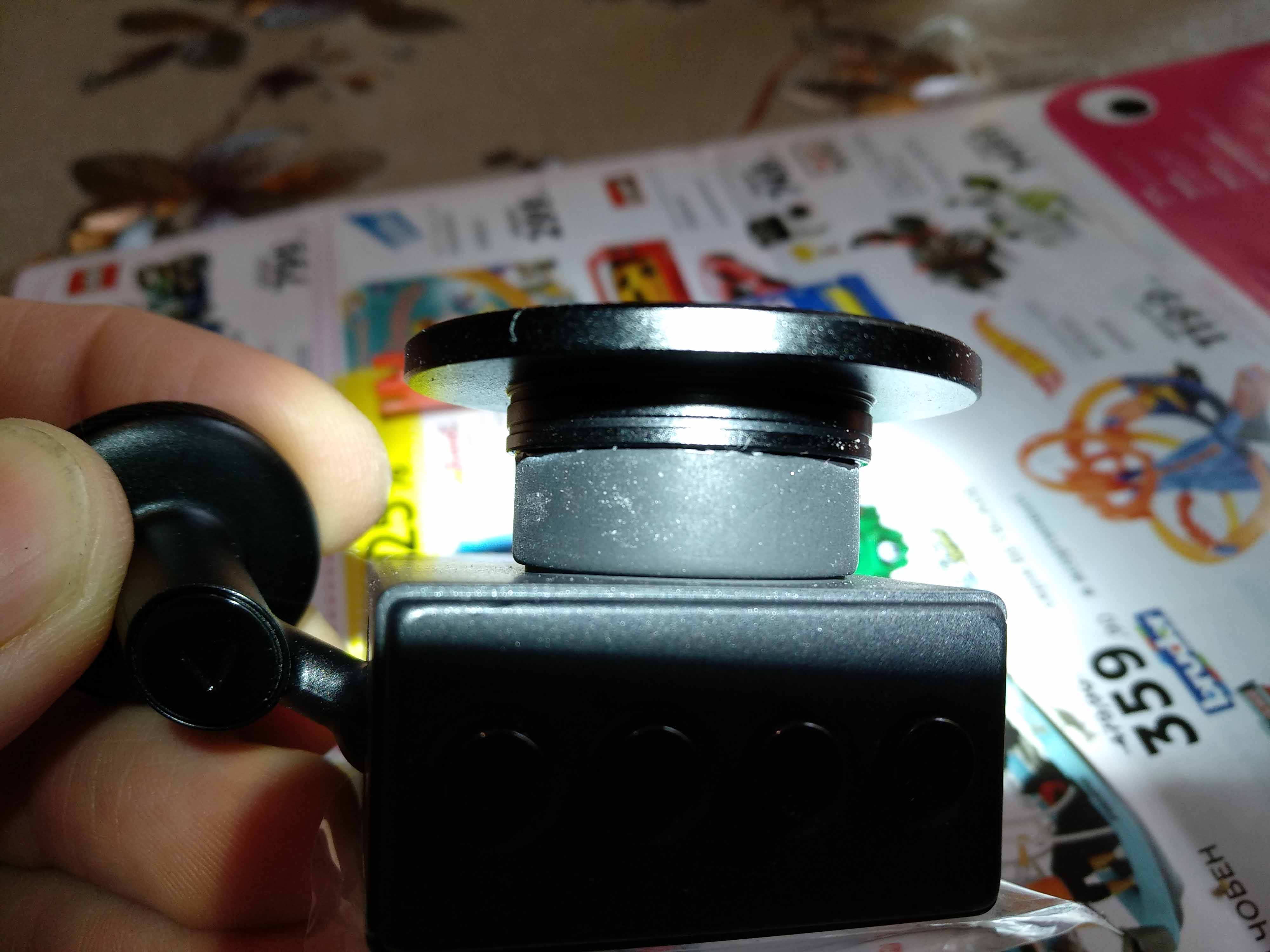

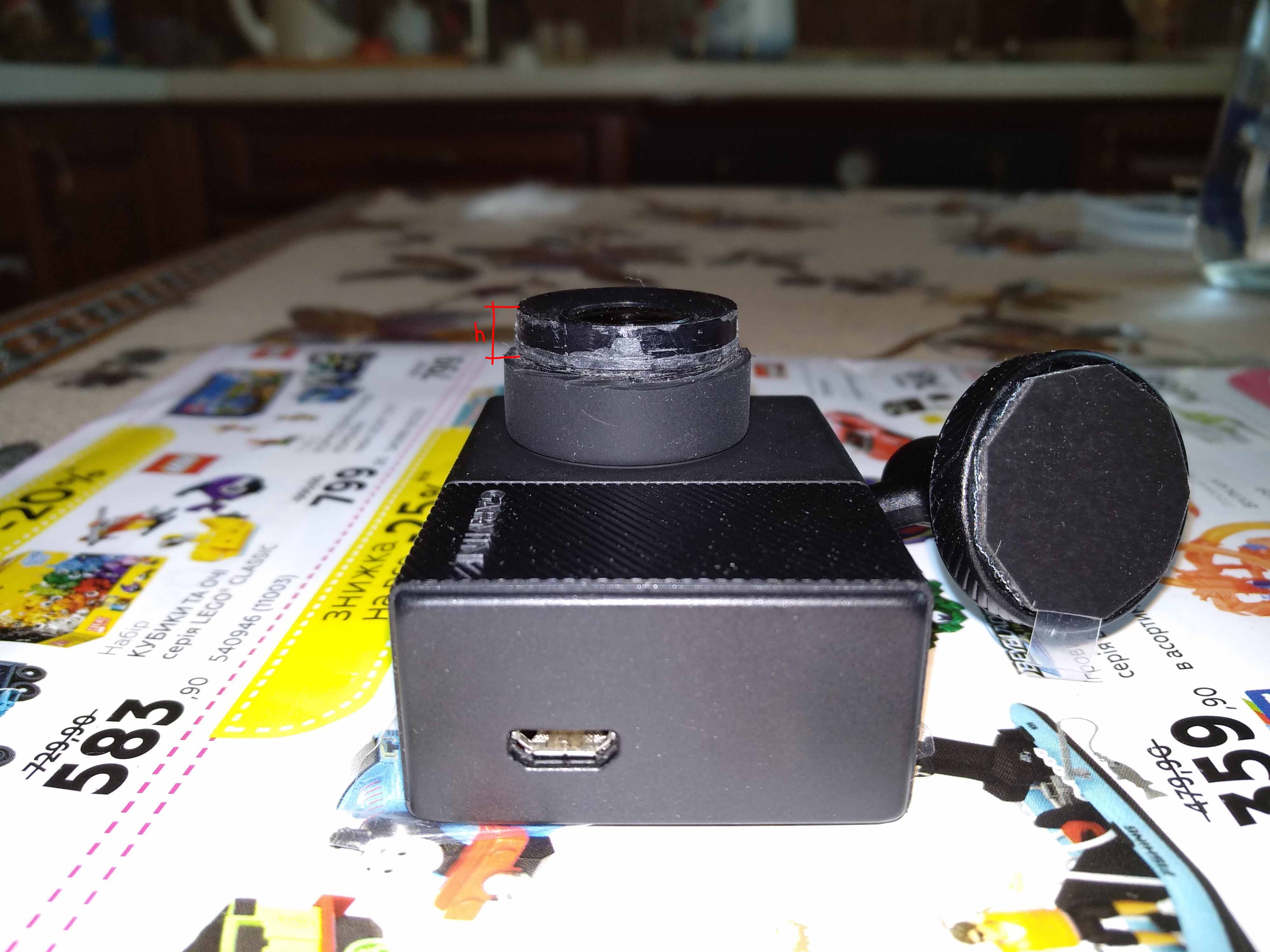

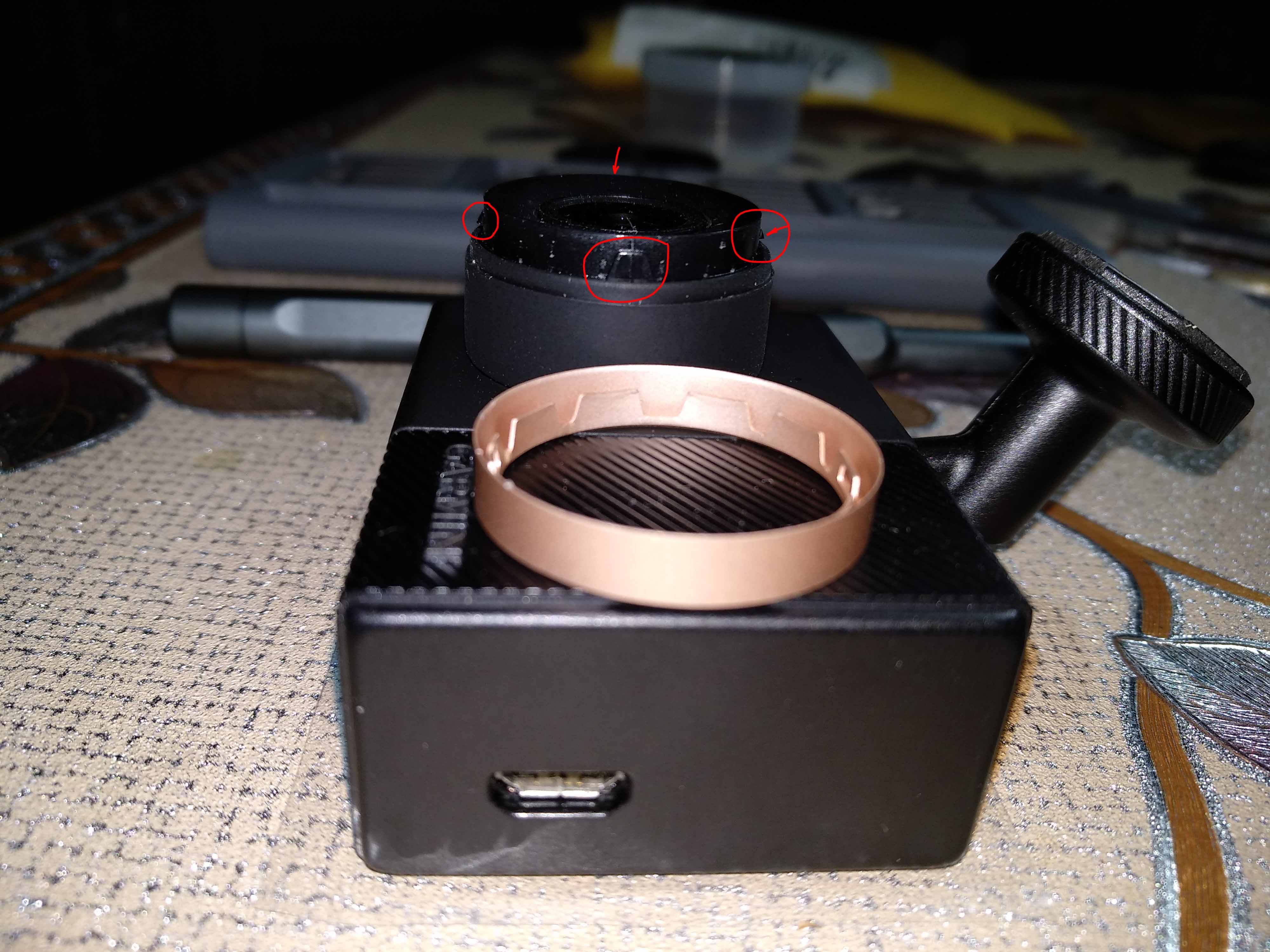

    Как устанавливал. Если видеорегистратор на гарантии, и вы не хотите её потерять, не делайте этого. Пришлось снять декоративное алюминиевое кольцо с объектива видеорегистратора. Держится на двух защёлках снизу и сверху объектива. Снимается аккуратно маленькой плоской отвёрткой, или ножом. Далее необходимо спилить те самые два выступа под защёлки снизу, сверху и две направляющие по бокам объектива.
    Далее удалить пористую уплотнительную резинку, промерять внутреннюю высоту посадочного места переходного кольца для фильтра.
    Перенести этот размер на объектив и срезать лишнее прорезиненное покрытие на объективе. Открывшийся пластмассовый ободок нужно также спилить надфилем.
    Проверяем, как садится кольцо. Если нужно, ещё подпиливаем, или подрезаем резиновую облицовку объектива. Переходное кольцо должно становиться заподлицо с объективом.
    У меня село плотно, но решил перестраховаться, посадил на суперклей. Очистил от пыли и обезжирил перед поклейкой.

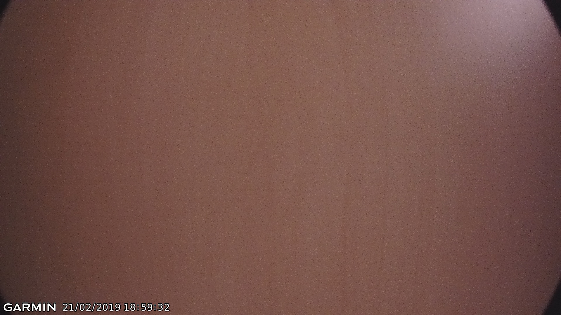

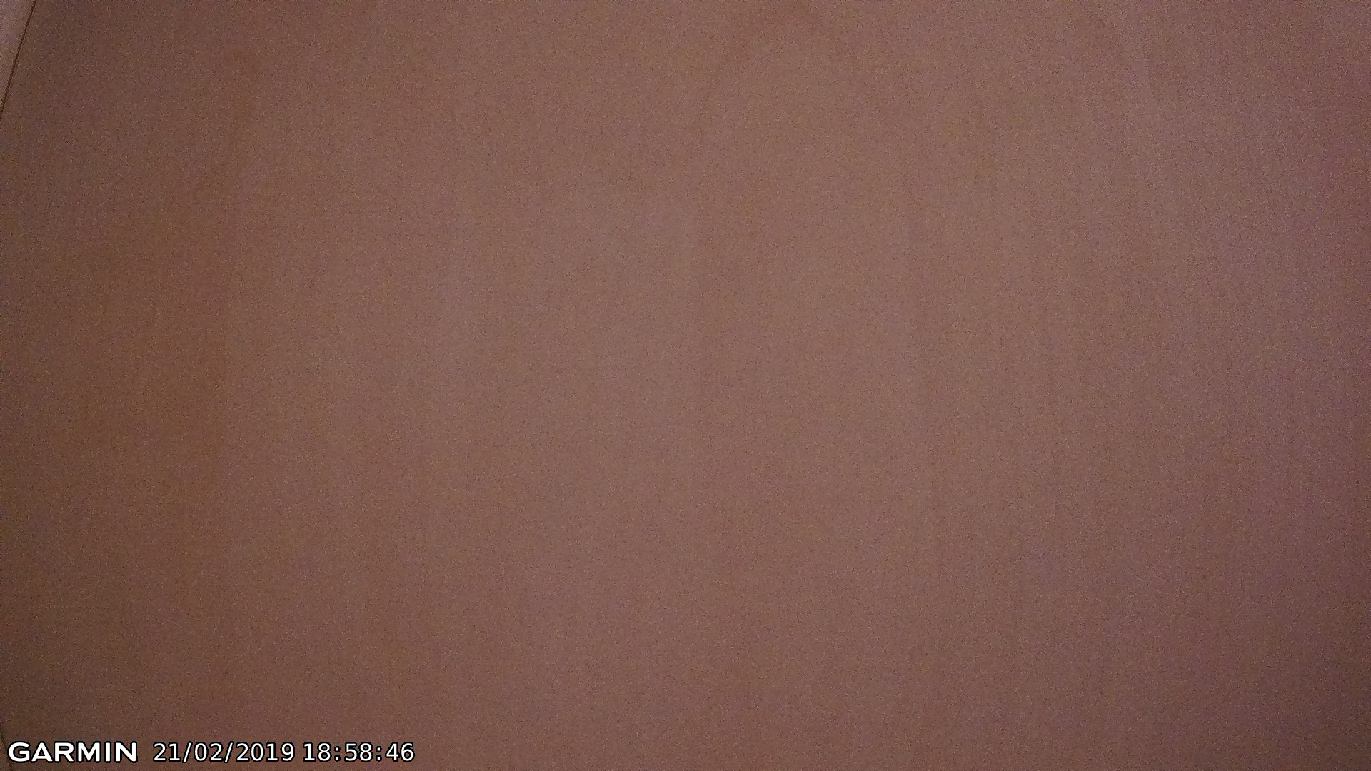

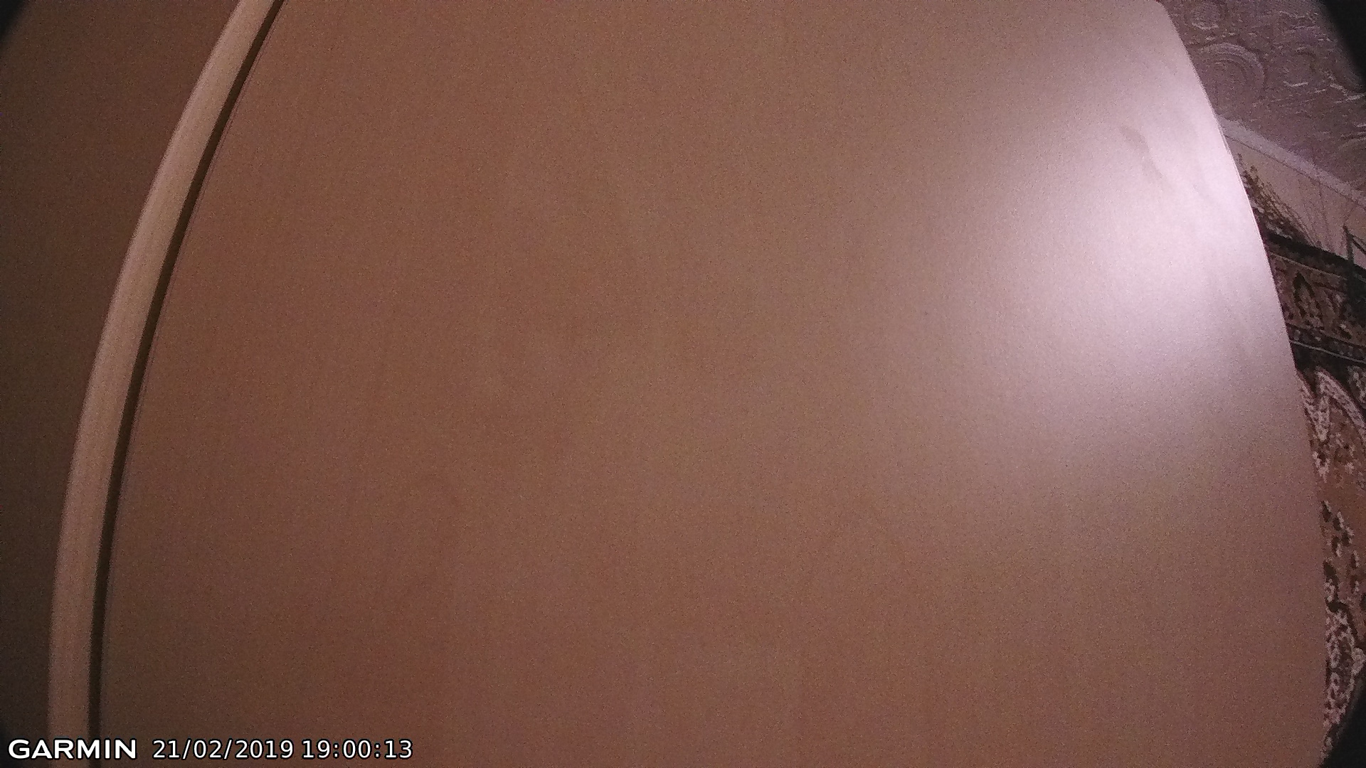

    Сейчас жалею, что делал всё на глаз и быстро, не так, как описал вам. Поэтому есть небольшой перекос и не полная посадка. Из-за этого, если установлены оба фильтра (поляризационный и от ультрафиолета) есть срезы углов кадра :(.
    Если установлен только один фильтр, любой, то срезов нет.
    Уверен, если сделать всё, как описал выше, срезов быть не должно и с двумя установленными фильтрами. Эффект поляризации. Это не фонарик, это блик от люстры на дверку шкафа.
    Также с установленным фильтром центр массы сместился ближе к объективу относительно точки крепления (ножки) – думаю это негативно скажется на надёжности крепления и отснятом видео. Так что решать вам, ставить или не ставить такой фильтр …
    Прошу прощения, может что-то нарушил, поправьте. Правила не читал :( (вернее, уже почитал и кое-что иправил :)). Зарегистрировался лишь для этого поста, может кому пригодится. Сам почерпнул много полезного для себя, спасибо :). С уважением, Олег.

  16. скажу так - uv фильт практически бесполезен, я бы его не ставил. у лукаса (производителя) был когда то в комплекте с моделью, тестил я его и максимум, от чего он защищает, от пыли и грязи обьектив) но в машишне этого не много, не то, что в фотоаппарате.
  17. Немного дополню по фильтру. Не принимайте за рекламу. Фильтр приходит хорошо упакован, в пластиковом кейсе. Состоит из кольца-адаптера, cpl фильтра, uv фильтра и защитной крышки. Фильтры вкручиваются в переходное кольцо и один в другой без разницы в очерёдности, крышка устанавливается на любой из фильтров, а также просто на адаптер. Cpl фильтр состоит из двух частей - одна вкручивается по резьбе, вторая вращается, выбирая нужное оптимальное положение для снятия бликов и негативных отражений с поверхностей. Это гораздо удобней, в сравнении с фильтром-колпачком, где для выбора оптимального положения нужно вращать весь фильтр. Хотя, можно один раз правильно выставить и пометить.
    Внимание. Если будете садить переходное кольцо на суперклей, ни в коем случае не накручивайте фильтры. (При испарении и высыхании клея на стёклах объектива и фильтра появится неприятный белый налёт. Если такое случилось, удалить можно медицинским спиртом, не используйте растворитель.) Дайте высохнуть клею, расположив регистратор вверх объективом и не закрывая ничем его. Делюсь своими ошибками :(. Клей наносил всего по капле в четырёх точках, выдержал где-то час, но всё равно проявился налёт :(. Убрал, как описал выше :).
    Вроде всё. Прошу прощения за количество букв. Всем добра :).
    Ещё. Наружный диаметр объектива ~ 26 mm, со снятым декоративным кольцом и спиленными выступали ~ 22,8 mm, внутренний диаметр кольца-адаптера ~ 23,2 mm.
