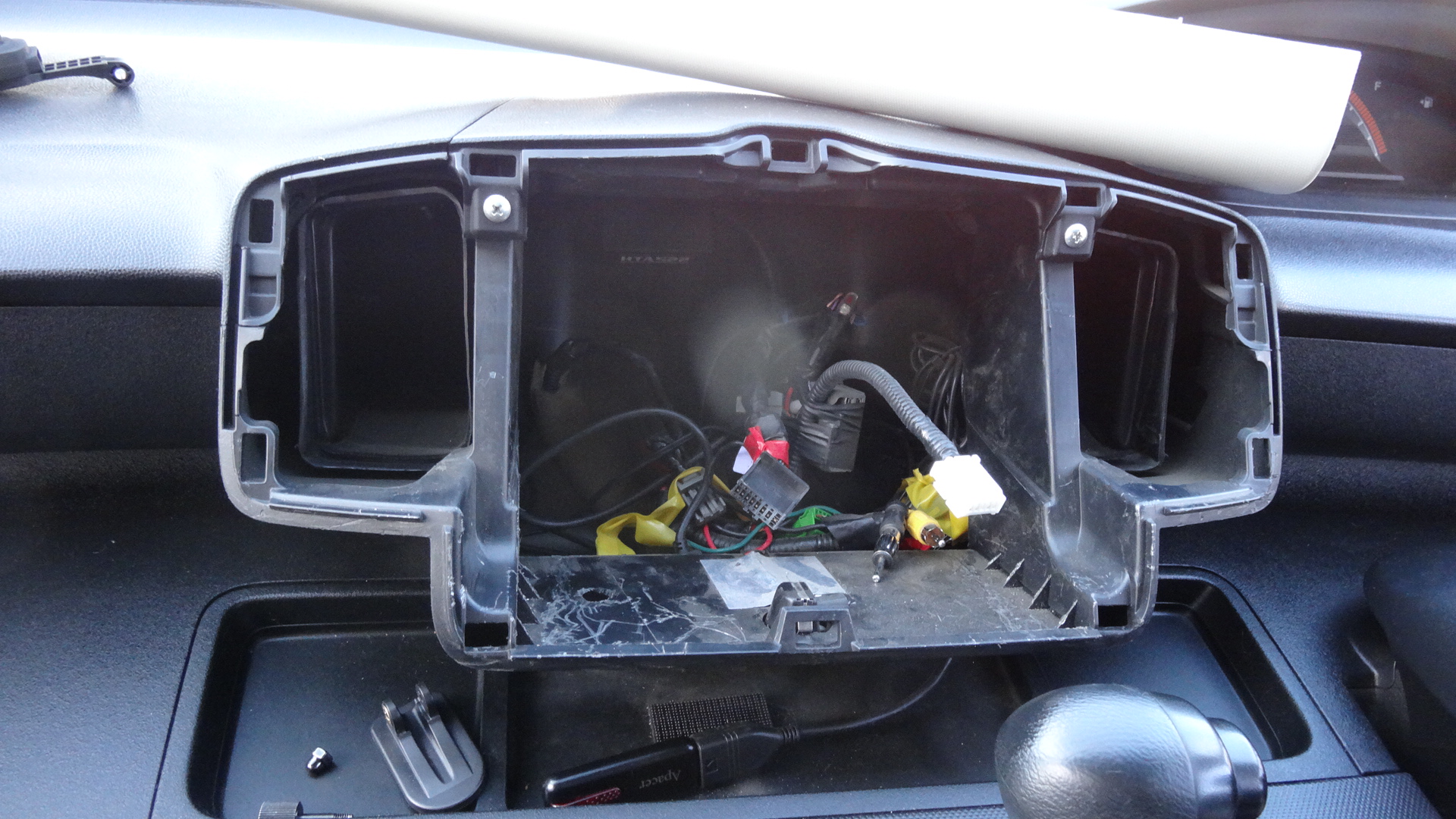

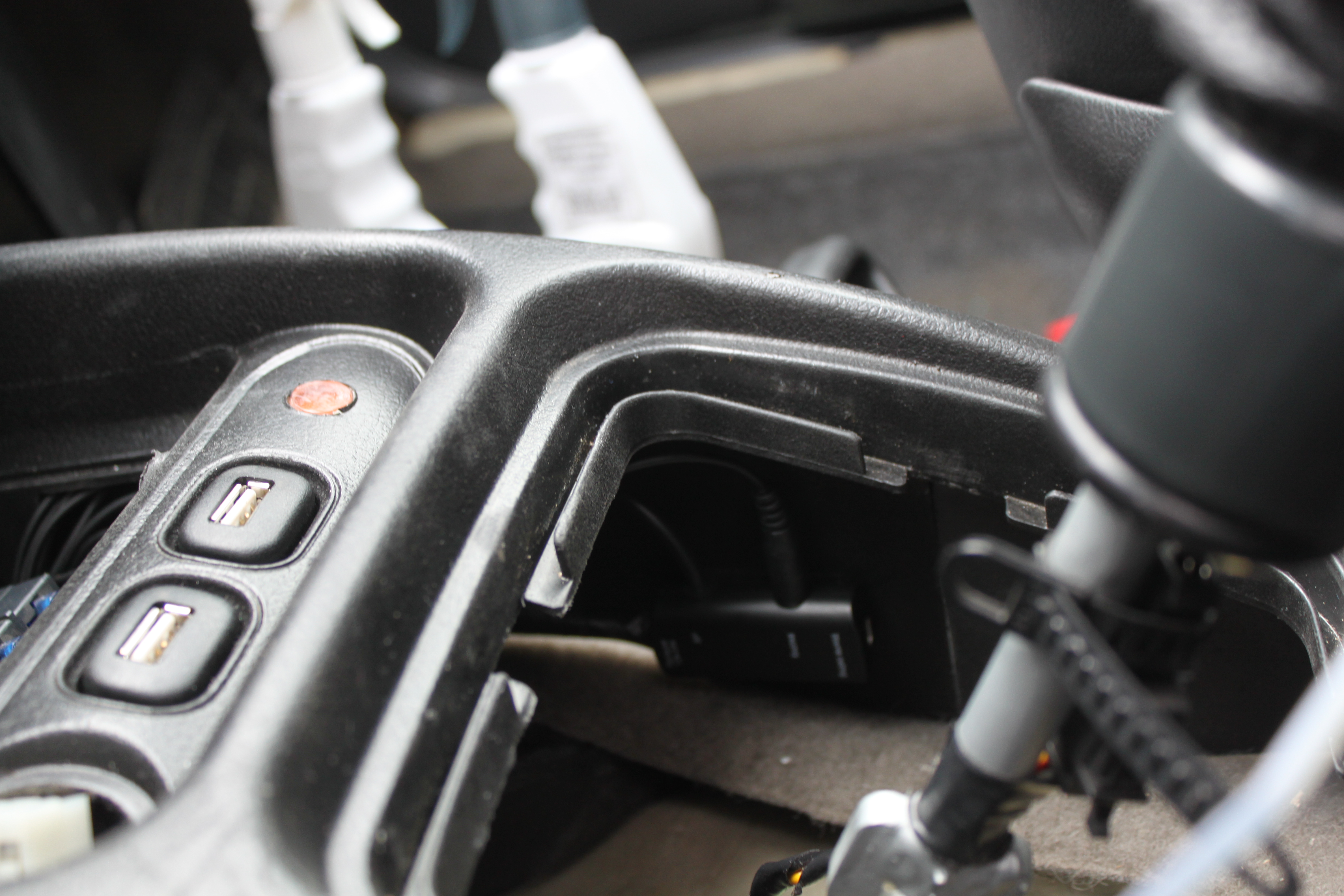

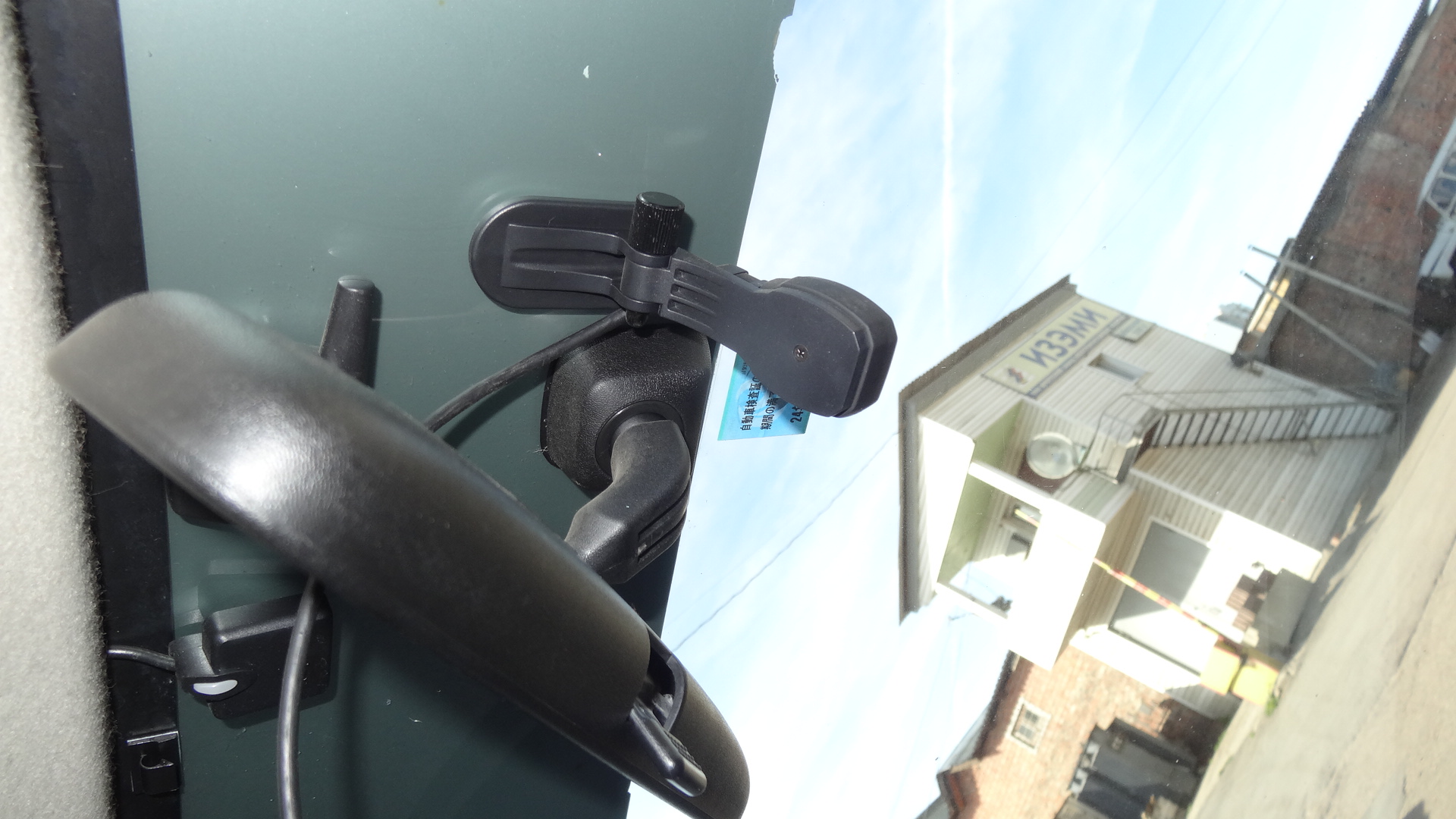

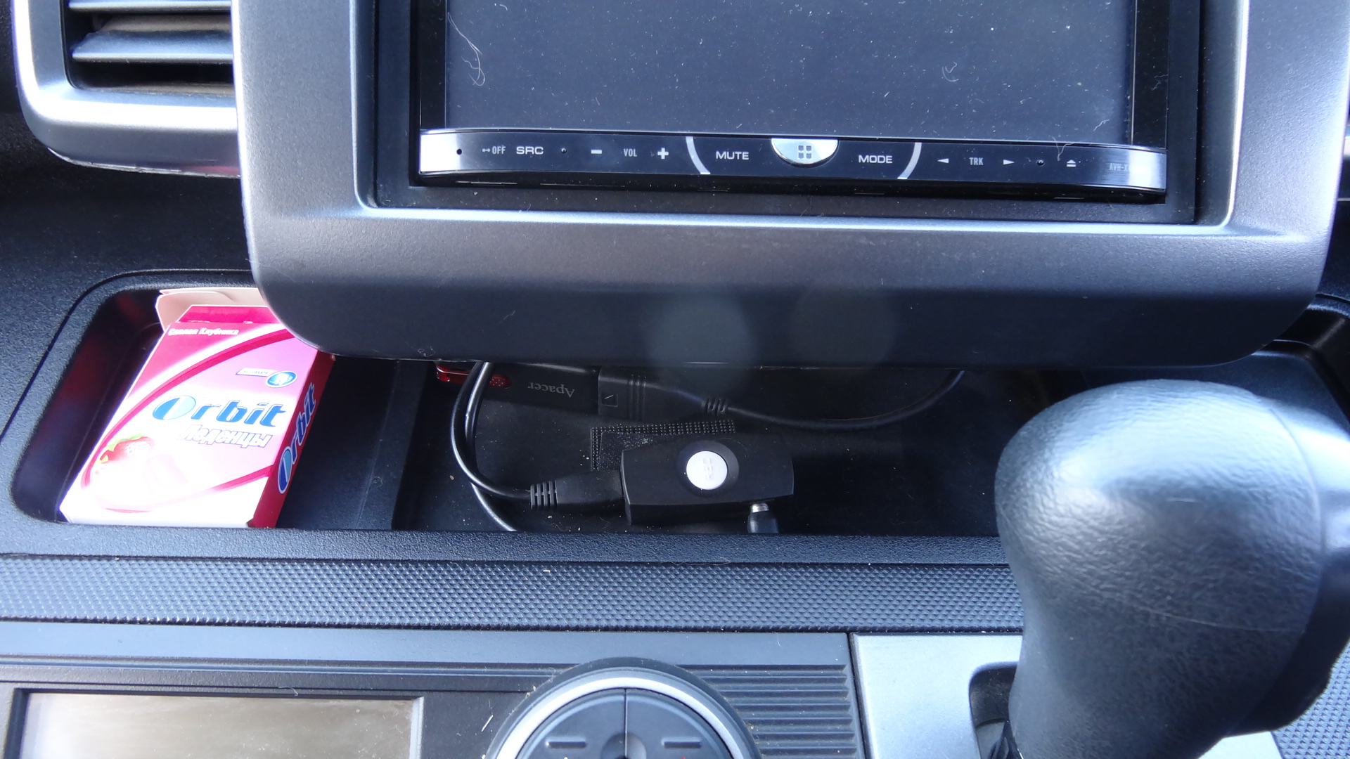

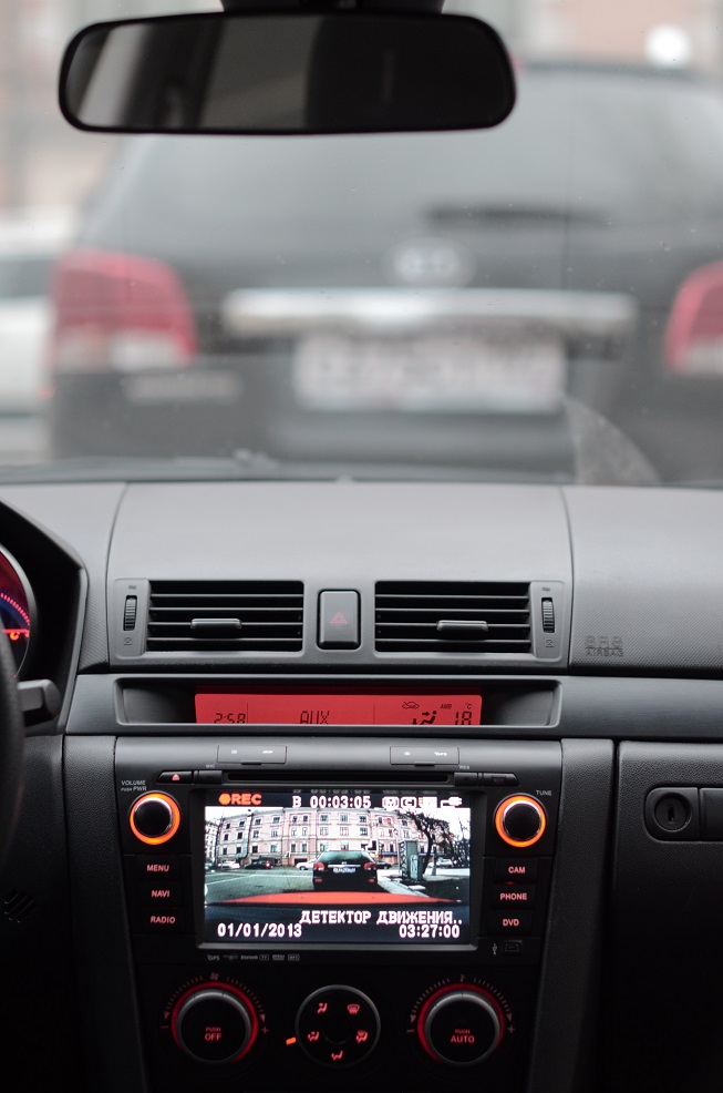

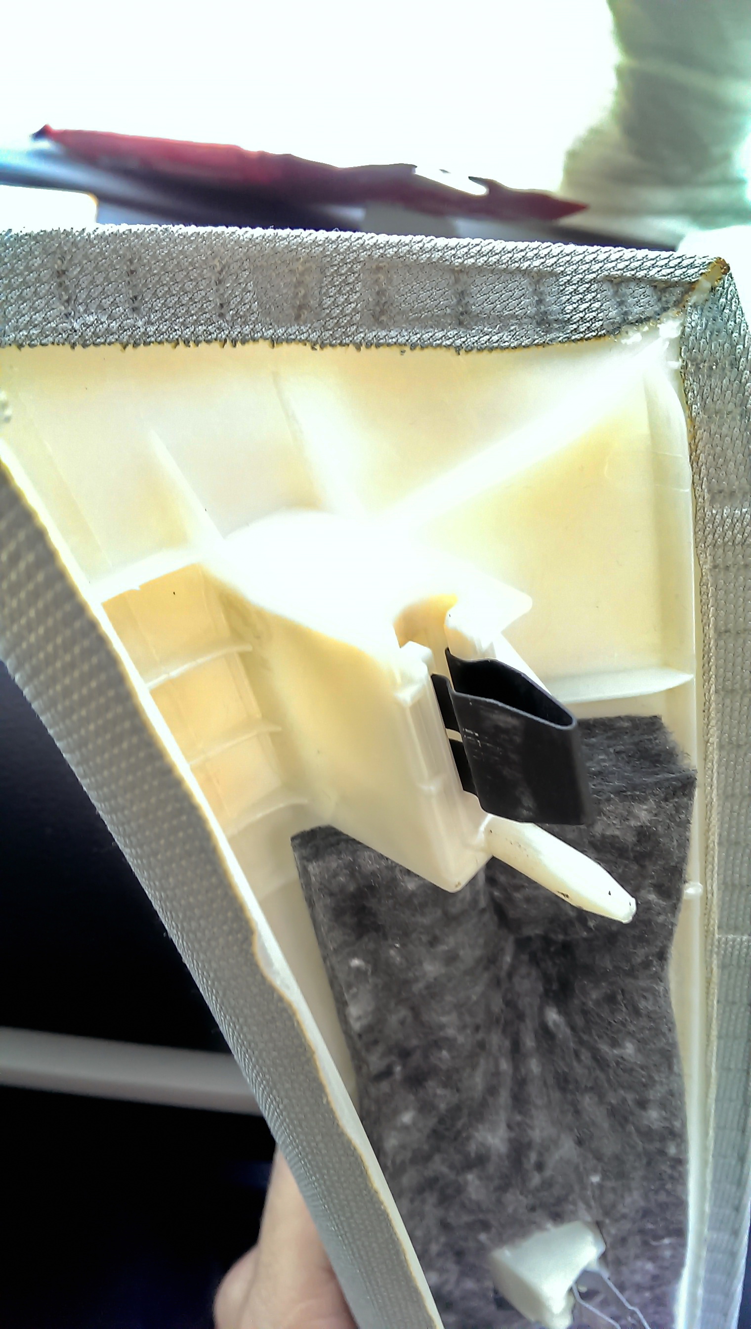

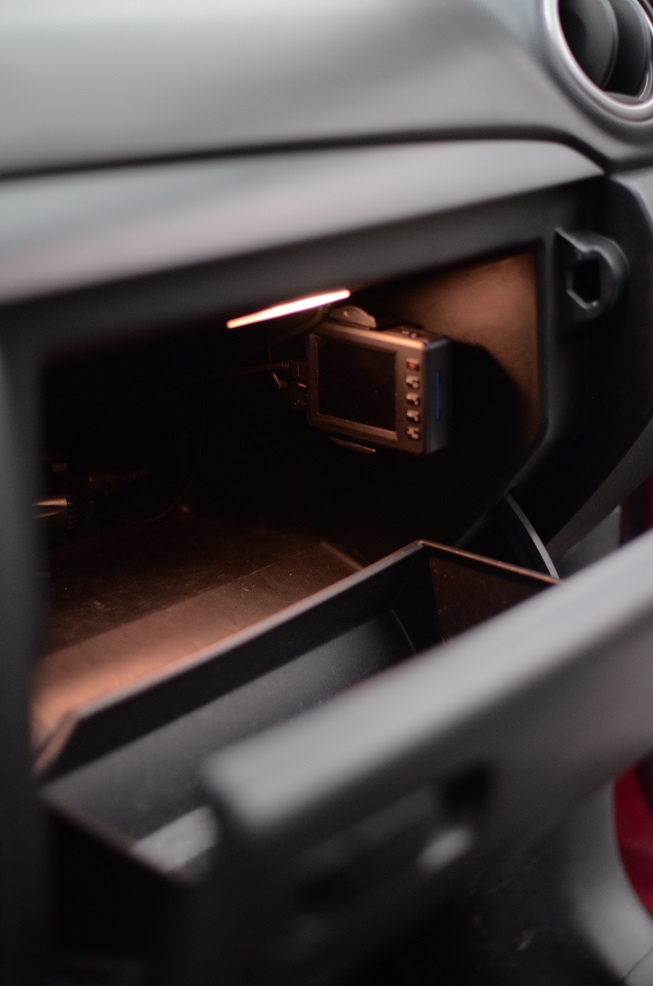

  1. Решил тоже показать как я установил свой Axiom 1100 в Mazda Premacy/Mazda5.
    Тут не будет много фото самого процесса, только результат. Установкой полностью доволен, сверлить пилить, паять, ломать ничего не пришлось, провода все протянуты скрытно, ничего нигде не висит, не болтается. Из салона видно только камеру и кнопку. Единственно что не удалось поставить камеру совсем скрытно, из-за конструкции корпуса датчиков на лобовом стекле.
    В итоге камеру приклеил к корпусу датчиков, провод протянул под обшивкой потолка, далее по правой стойке в бардачёк.
    Питание подключил в гнездо прикуривателя, не стал резать провода и прицеплять без розетки ,как нибудь в другой раз сделаю.
    Преобразователь установил внутри консоли селектора АКП, оттуда легко протянуть все провода. В бардачёк к основному блоку, к магнитоле для вывода изображения на монитор, и провод кнопки для установки её рядом с левой ногой водителя.
    Снимаем накладку консоли, и снимаем её.
    Протягиваем провода и устанавливаем кнопку.
    Устанавливаем основной блок в бардачёк на кронштейне с двойным скочем.
    Всё что разобрали в салоне, собираем, настраиваем регистратор, включаем, и удовлетворённые проделанной работой, едем в тестовую поездку.
    На большом мониторе гораздо удобнее настраивать обзор камеры и приятнее просматривать записи в случае необходимости.

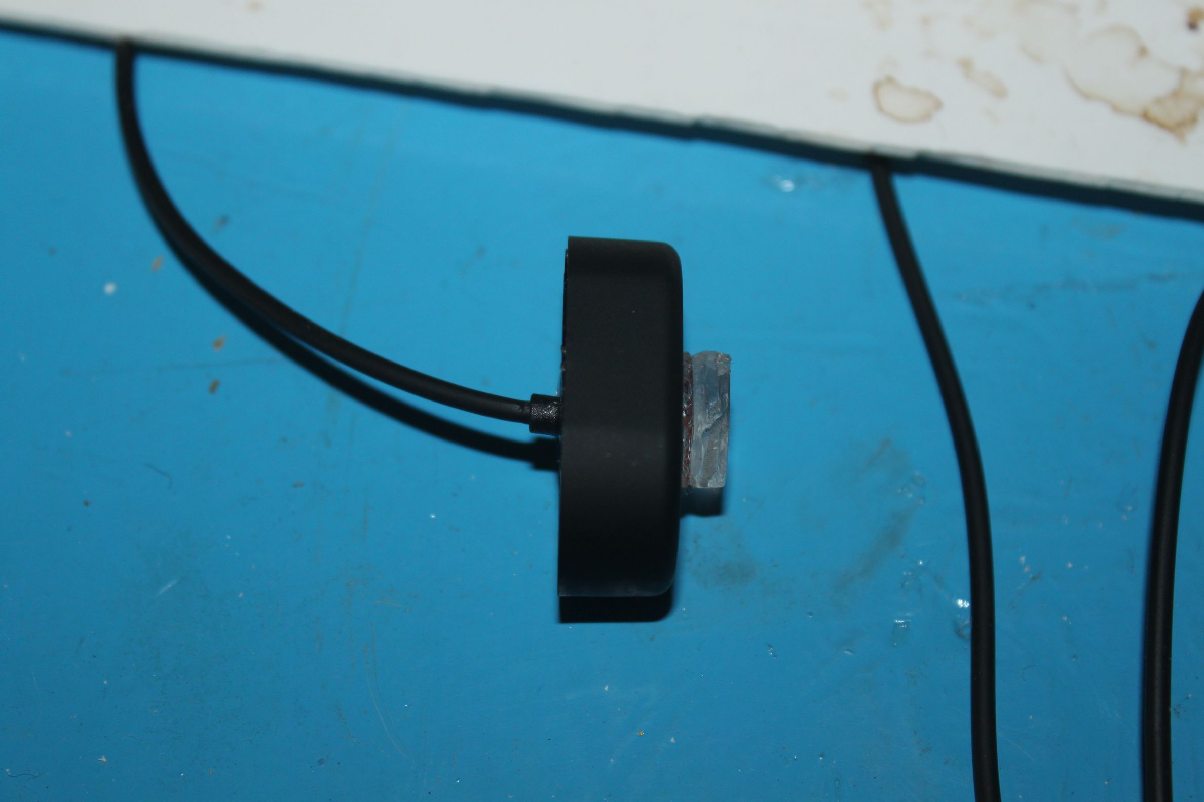

    рег установлен в более доступное место ,но достаточго скрытно
    все остальное спрятано под торпедой

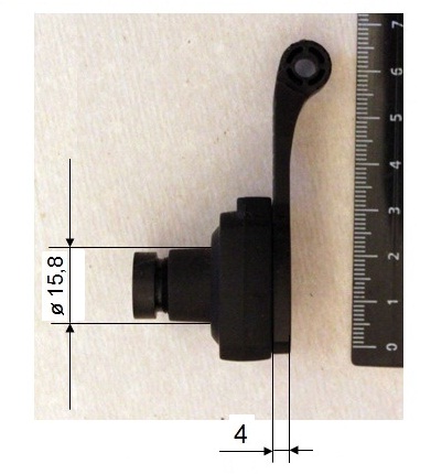

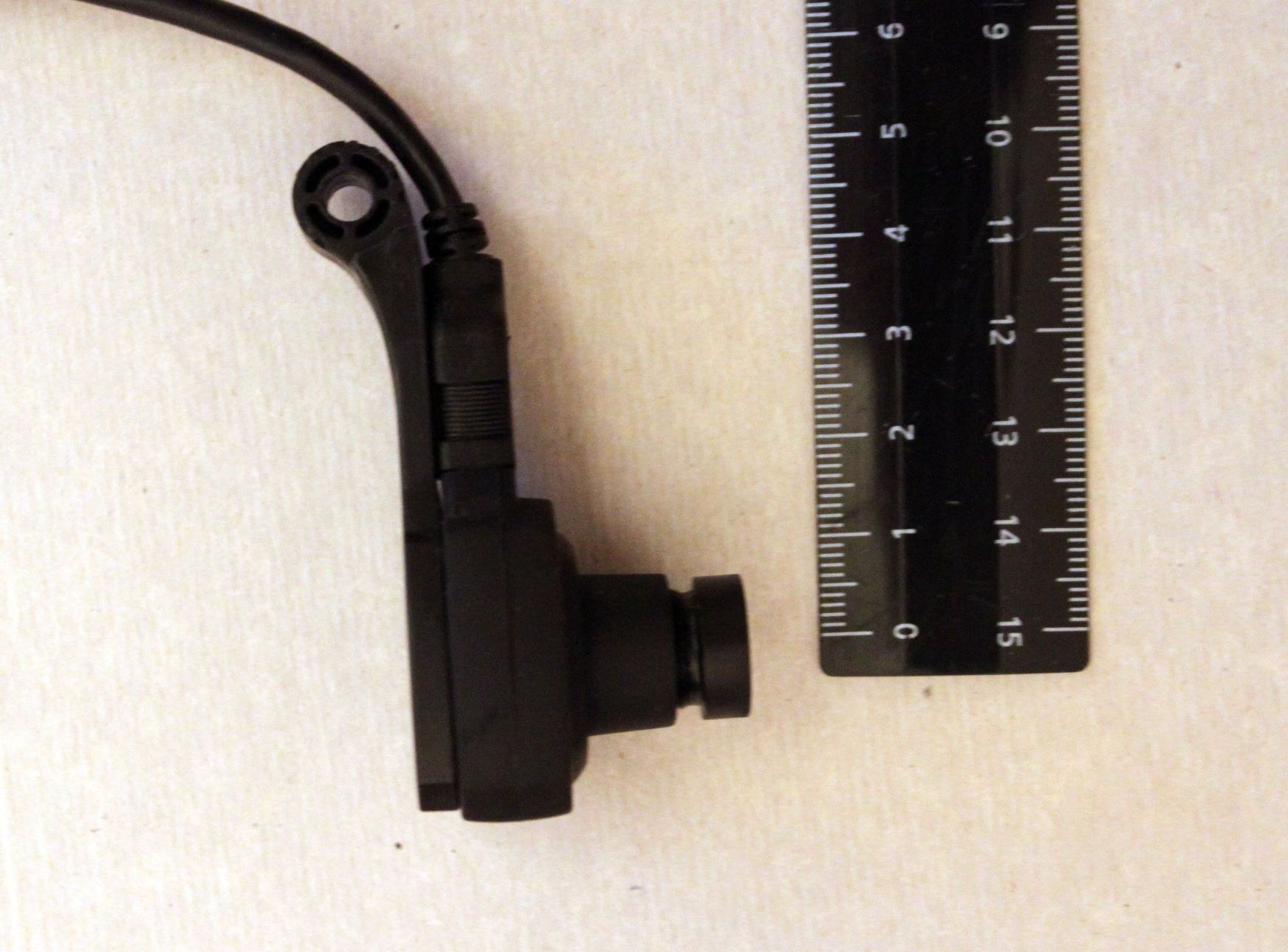

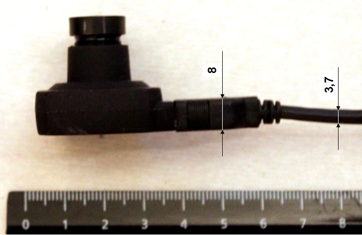

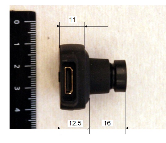

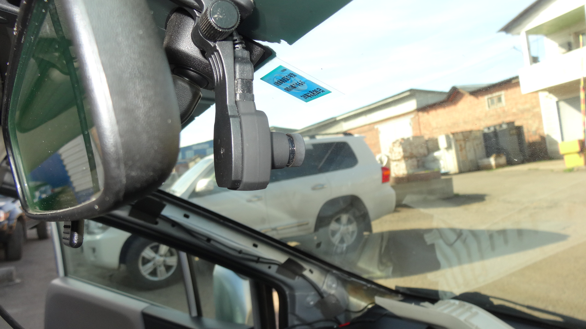

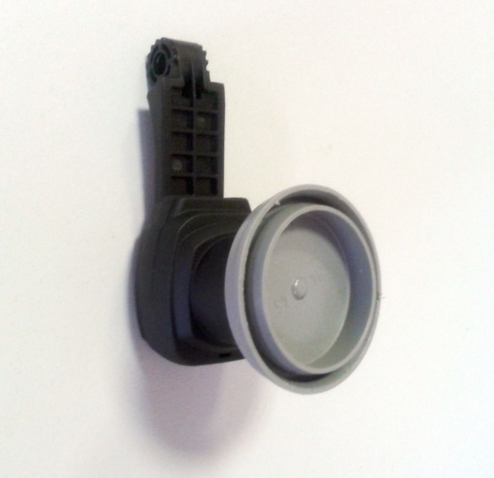

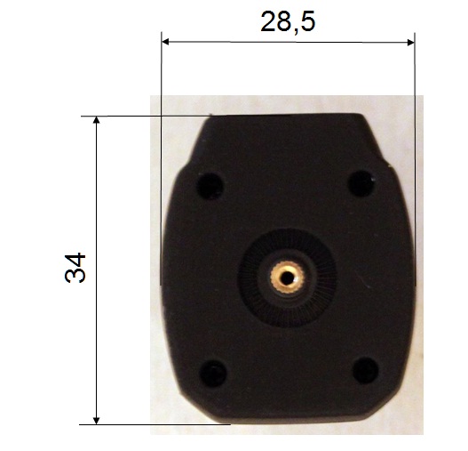

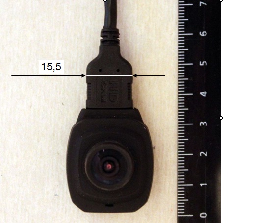

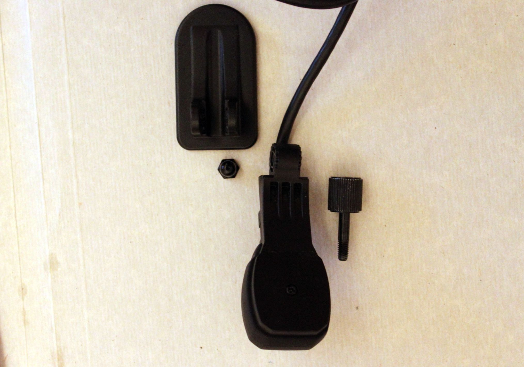

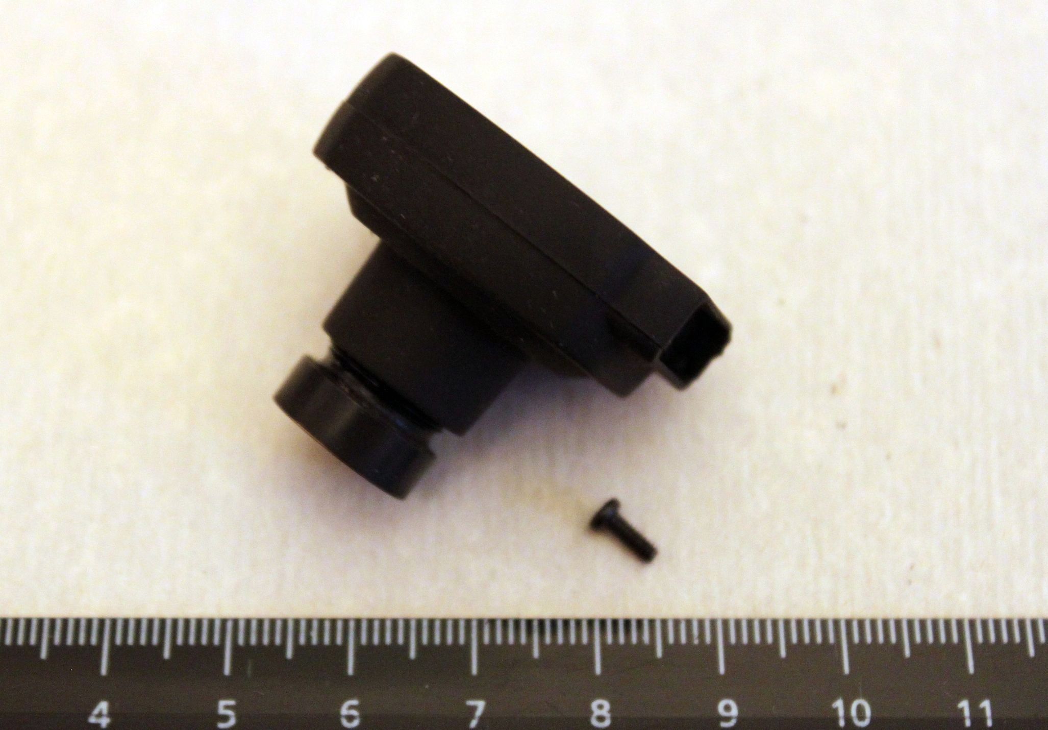

  4. Размещаю небольшой фотоотчет с размерами камеры ВР Axiom-1100. Возможно, пригодится для умельцев, "приглядывающихся" к данному ВР и имеющих желание нестандартно установить камеру (в корпус зеркала, например, как установил @Kurt, его отчет см.выше: http://videoregforum.ru/threads/fotokonkurs-ustanovka-v-mashine.793/page-4#post-29079)
    Отсоединяем площадку для крепления к стеклу и выкручиваем винт сзади, который крепит кронштейн к камере:
    Отсоединяем сзади площадку кронштейна (в камеру заходит четыре небольших выступа для фиксации) и в итоге:
    Необходимая высота, чтобы камера поместилась в корпусе зеркала - не менее 70 мм (в этом случае из корпуса зеркала будет выходить только провод). Если высота маловата, можно установить таким образом, чтобы mini-HDMI разьем камеры выступал за пределы зеркала (сделать прямоугольное отверстие 8х16 мм).
    Размеры камеры (толщина 12,5 мм без площадки кронштейна) должны позволить разместить ее в любом зеркале. Диаметр отверстия под обьектив - 16 мм.
    Собственно, материал для ОЧумелых ручек / «сделай сам», или как говорят наши иностранные коллеги - DIY (Do It Yourself).
    PS: при проведении измерений пришла еще идея, как можно установить камеру: просто приклеить ее тыльной частью на 2-х сторонний скотч к зеркалу, для надежности имеющимся винтиком насквозь через стенку корпуса зеркала зафиксировать, благо резьбы на вставке под этот винт в корпусе камеры хватает. И настроить удобно по месту перед закреплением - просто подвигать камеру по корпусу зеркала и отметить место, где и камера захватит необходимый ракурс и настройки зеркала заднего вида сохранятся.

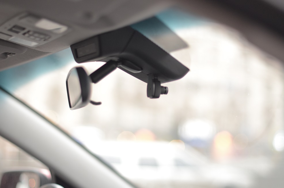

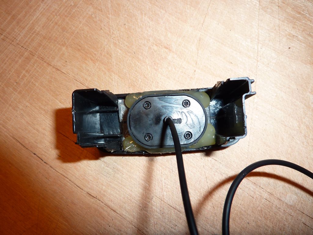

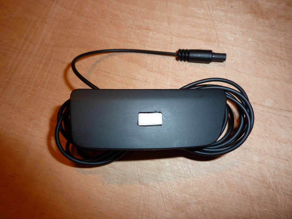

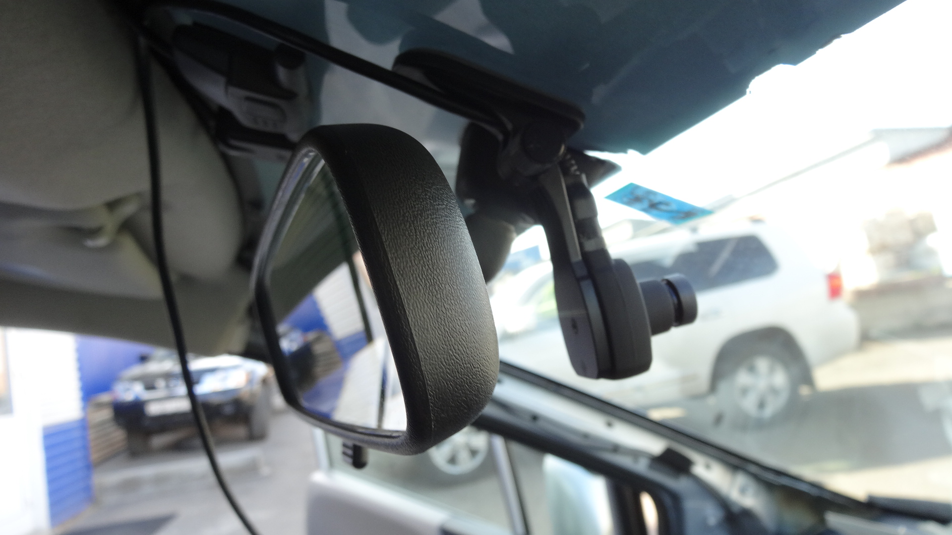

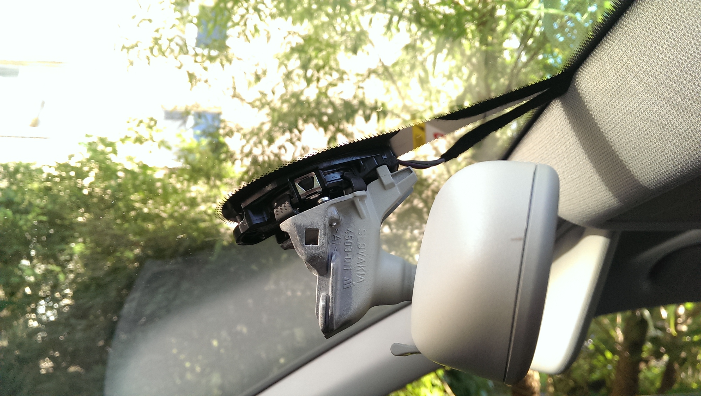

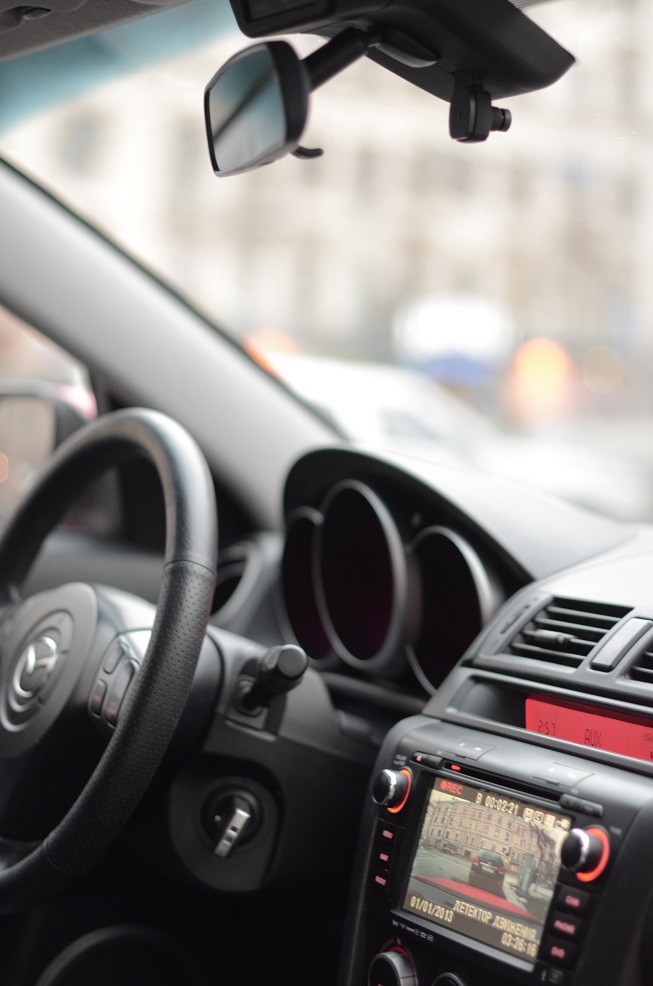

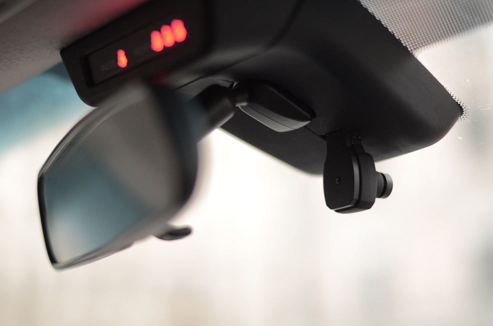

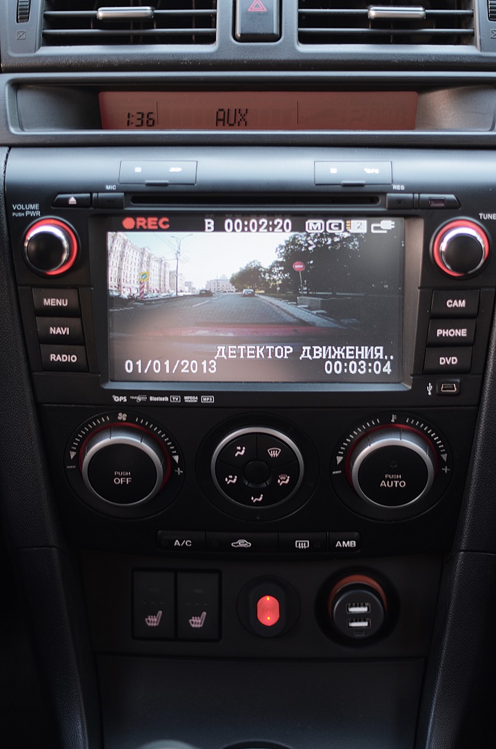

  5. Всем доброго времени суток!
    Еще один вариант установки. Авто Мазда 3.
    Камеру встроил в пластиковый кожух датчика дождя. Для этого в нем было проделано небольшое отверстие. А саму камеру приклеил родным скотчем к лобовому стеклу.
    Камера смотрится очень миниатюрно и аккуратно.
    С помощью кабеля RCA (тюльпанов), идущего в комплекте, вывел изображение на головное устройство.
    Блок видеорегистратора установил классическим образом, в бардачке. В родном кронштейне. Совсем не занимает места, и не мешает свободному доступу в бардачок.
    Регистратор подключил к бортовой сети автомобиля, поэтому проводов не видно. Соответственно прикуриватель свободный.
    Установлена идущая в комплекте дополнительная кнопка управления регистратором. На фото она между прикуривателем и кнопками подогрева сидений.
    В моем случае регистратор работает круглосуточно, по датчику движения. Убедиться что регистратор пишет я всегда могу по подсветке дополнительной кнопки.
    Со стороны водителя камеру совсем не видно за зеркалом. Как и снаружи автомобиля.
    Установил быстро, ничего сложного в установке нет. Регистратор очень органично вписался в интерьер. А самое приятное, что его не нужно постоянно вешать и снимать!
    Всем советую! На вопросы отвечу.

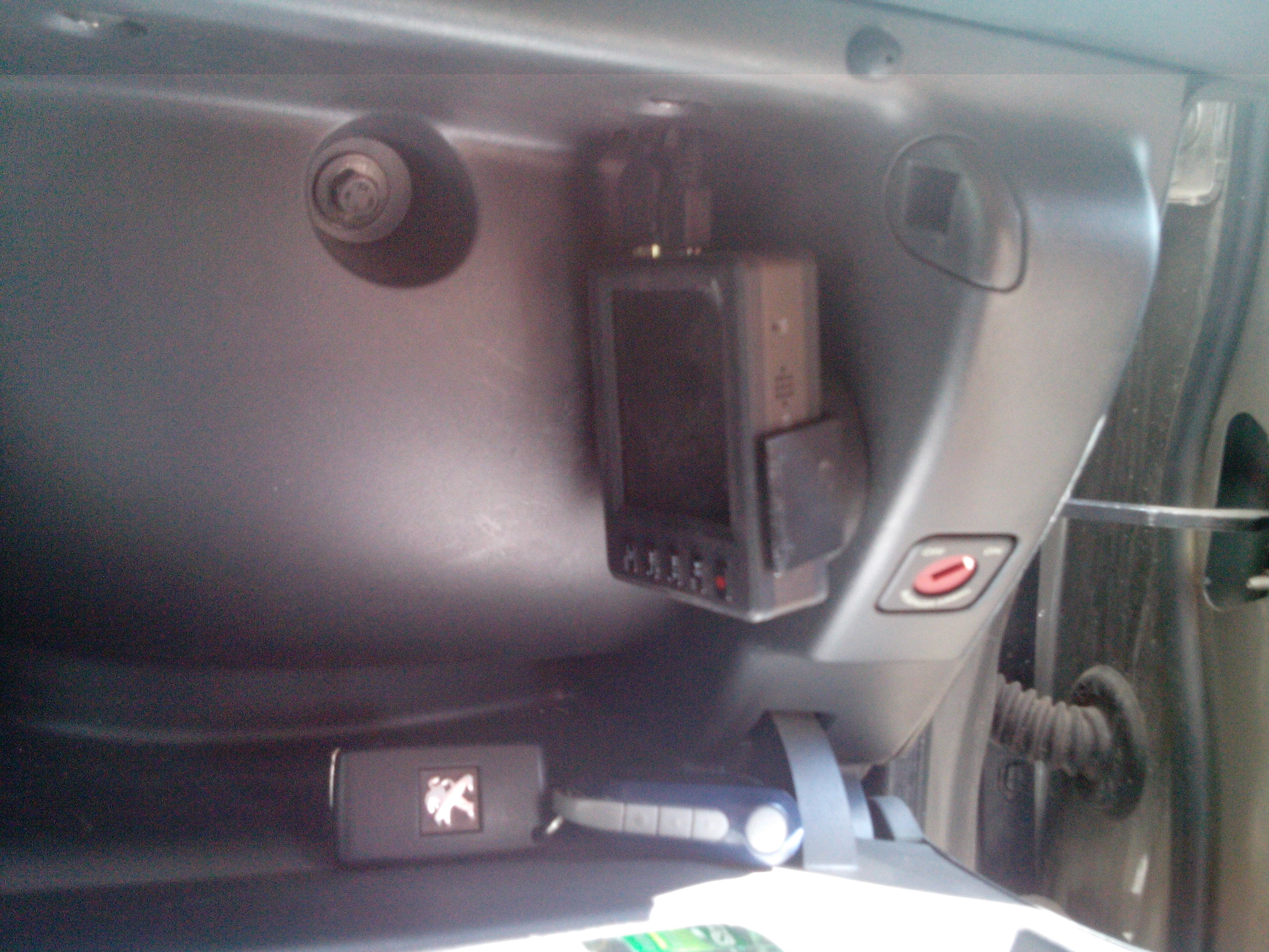

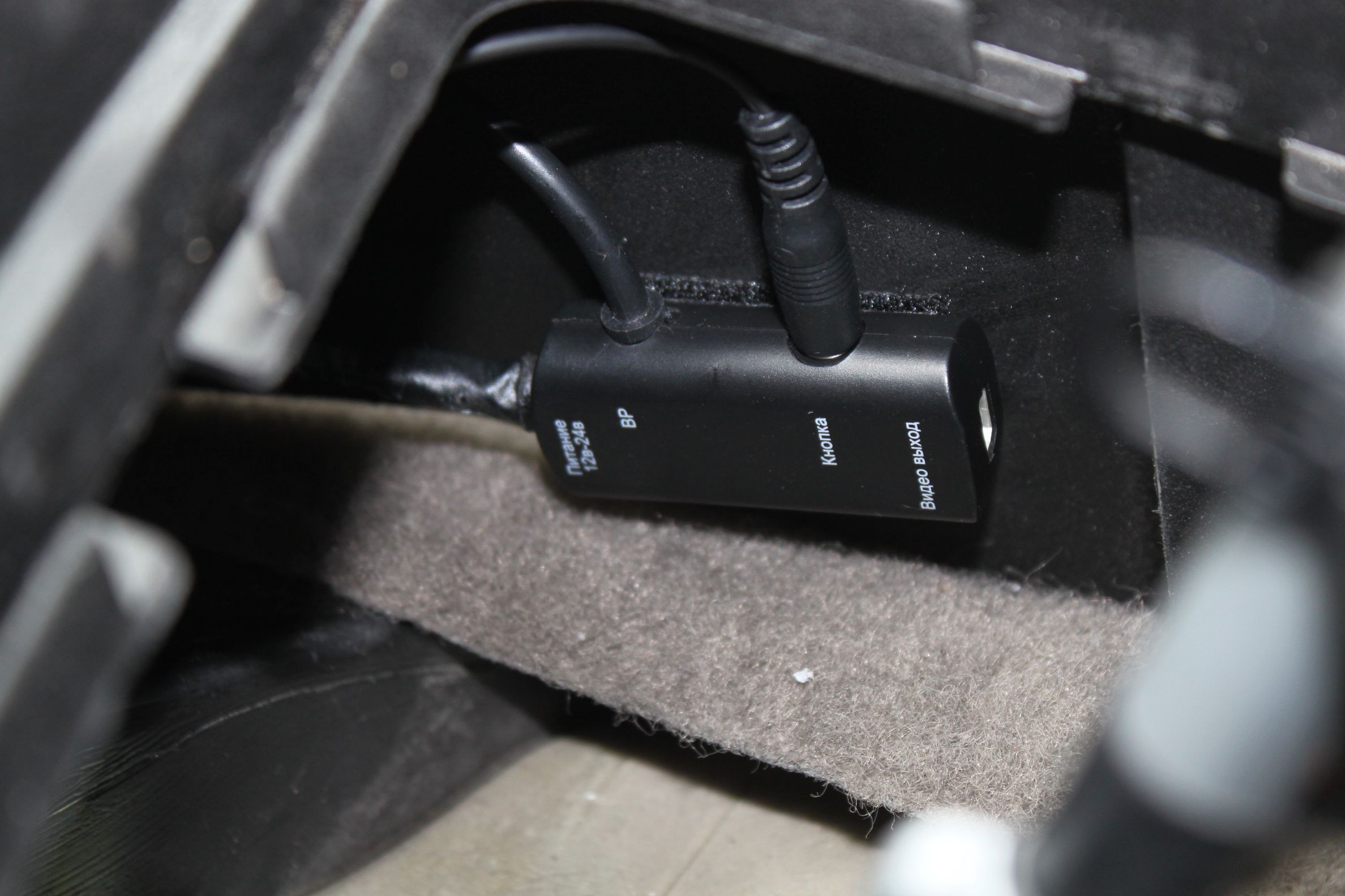

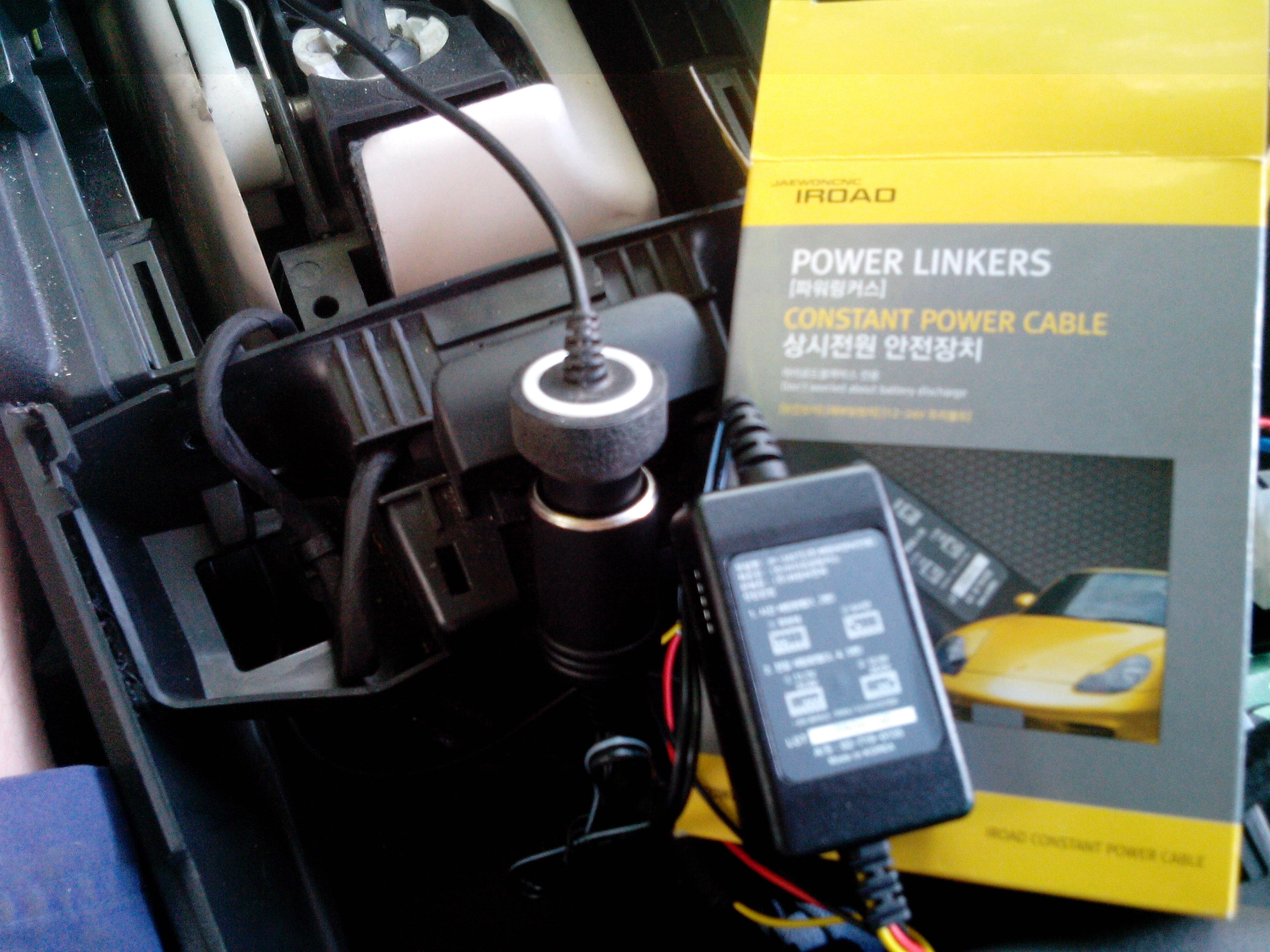

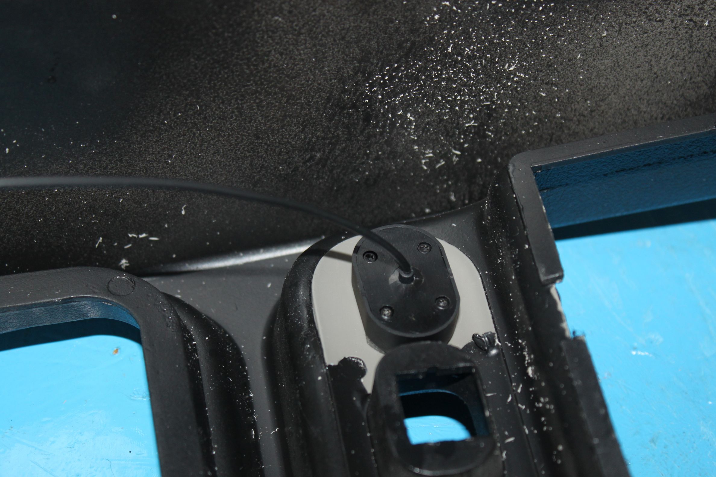

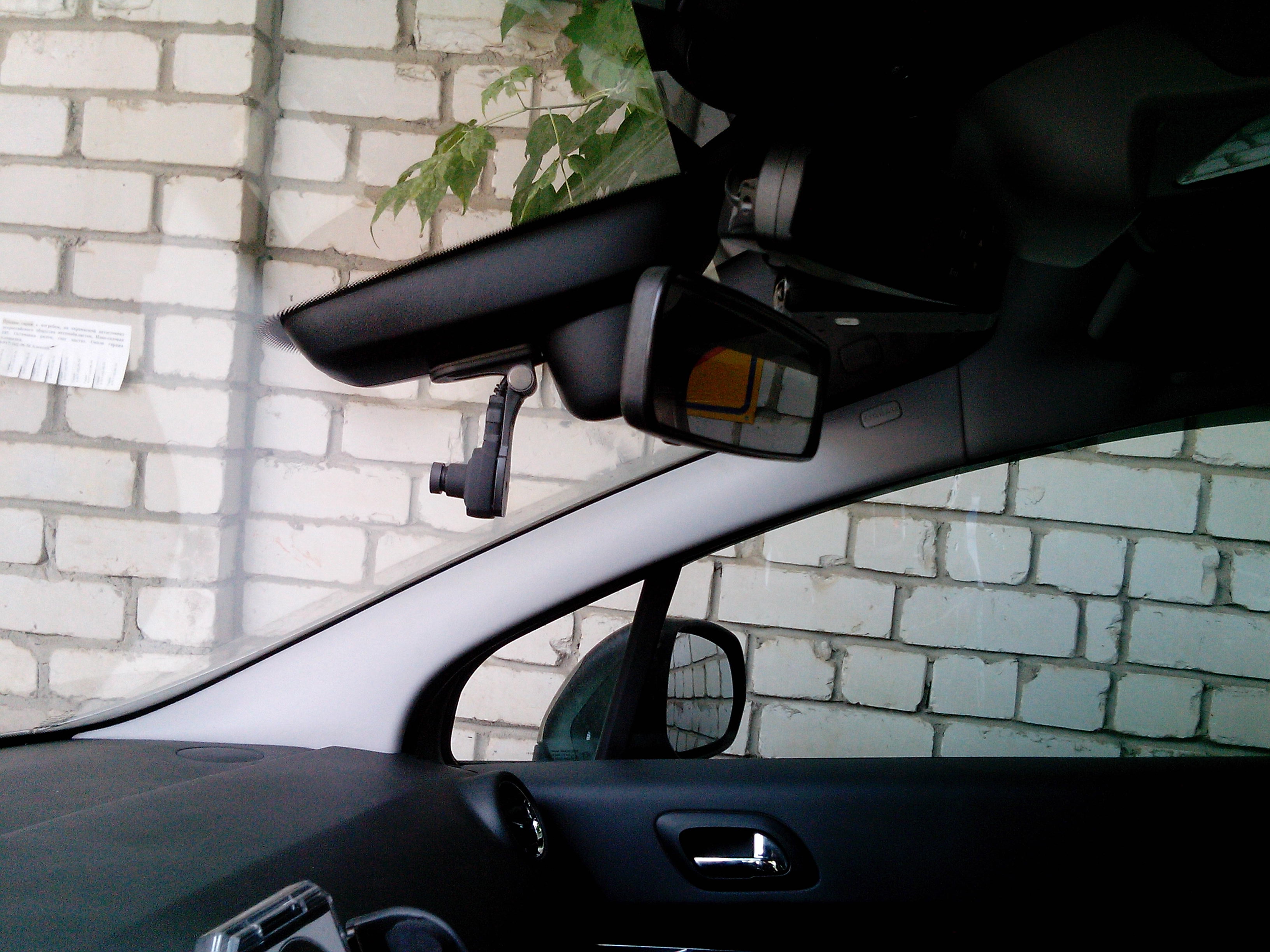

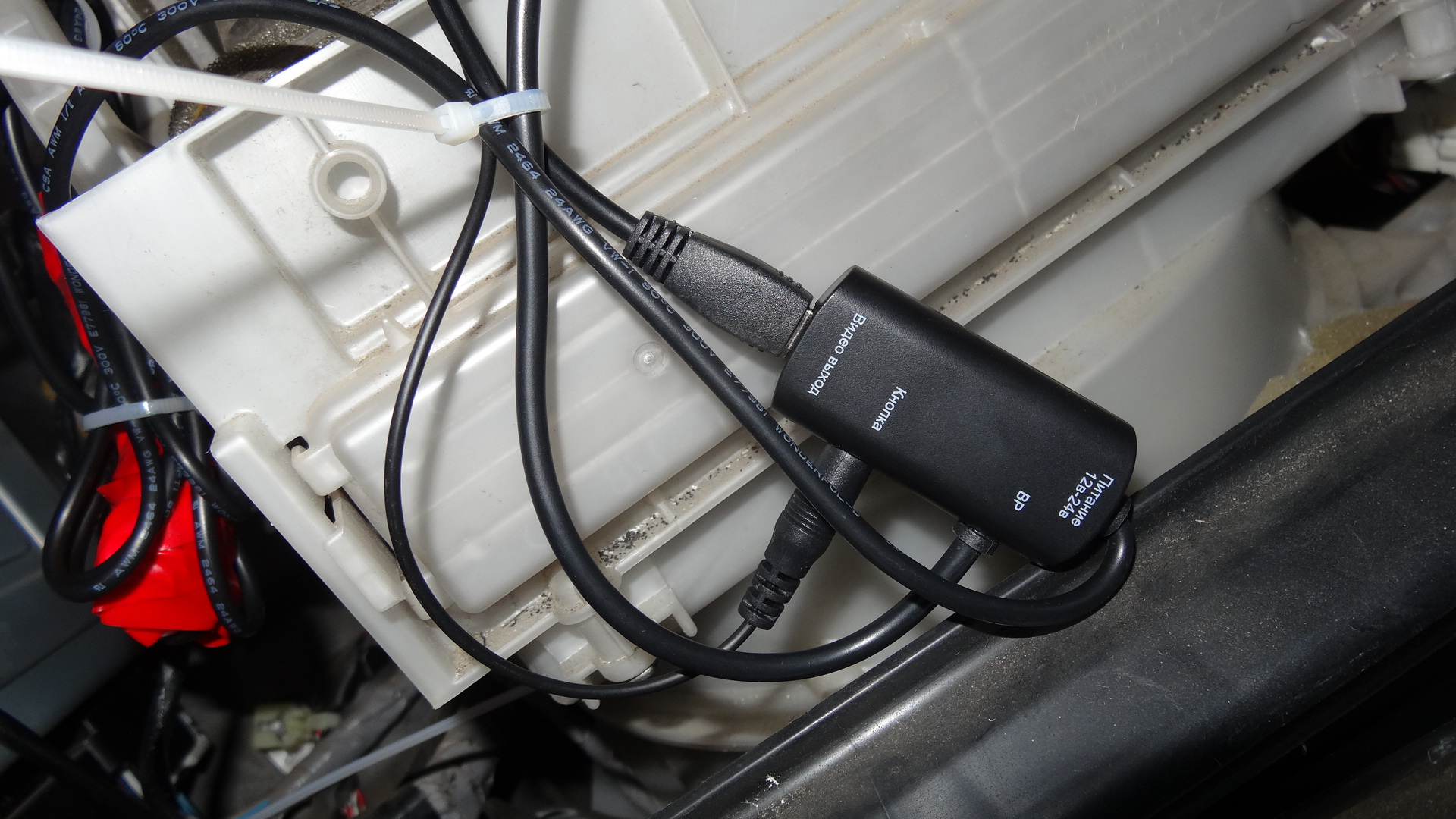

  6. Уже год использую регистратор на Пежо 3008, а только на днях почти полностью привел систему в порядок, скрыв провода питания и подключив кнопку.
    Особо ничего выдумывать не стал с размещением:
    1. Блок регистратора в «бардачок».
    2. Камеру на кожух датчика освещенности и дождя.
    3. Питание в туннель между ручкой переключения передач и подлокотником. Подключил через клемник к проводам прикуривателя.
    4. Коммутационный блок в переднюю панель за магнитолу.
    5. Кнопку слева снизу от руля.
    6. Провод от камеры пропустил через кожух датчика освещенности и дождя и проложил за потолочной обшивкой, за правой передней стойкой.
    Провод до камеры у меня остался с 1000, поэтому звук с камеры не пишется. Но при апгрейде было лениво его перепрокладывать. Думаю при следующем апгрейде всё же поменяю. ))
    Т.к. планирую использовать регистратор в режиме постоянной записи, то подключил питание через приобретённый дополнительно блок отсечки при проседании напряжения ниже установленного уровня, но к цепи постоянного питания не подключил ещё. Жду свободного времени.
    Что пришлось дырявить, резать:
    а) крышку бардачка - для подведения проводов в место крепления регистратора;
    б) кожух датчика освещенности и дождя - для протаскивания провода от камеры;
    в) панельку - для протаскивания провода от кнопки;
    u) проводку к прикуривателю — для подключения отсекателя.
    В качестве замечания хочу отметить, что держатель блока регистратор на липучке из комплекта от жары отклеивается от стенки бардачка. Переклеил на ЗМ-овский красный — всё ок.

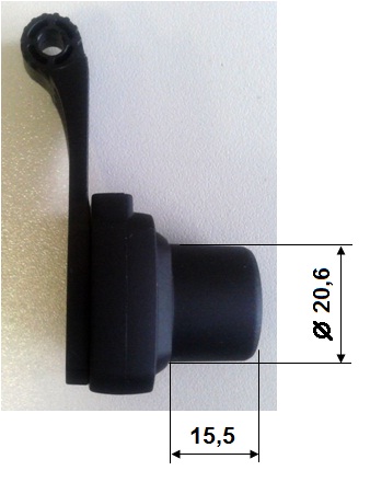

  9. Получил новую камеру. В дополнение к фото с размерами: http://videoregforum.ru/threads/fotokonkurs-ustanovka-v-mashine.793/page-6#post-40430 (предыдущей версии камеры)
    остальные размеры остались прежние. По корпусу камеры/обьектива: теперь обьектив "спрятан" под ним и просто так фокус не собьешь. Диаметр указан в средней части, вообще он конусом - от 20,3 мм в начале до 20,9 мм у основания.
    PS: есть поле деятельности для "ОЧумелых ручек" - CPL фильтр на временное/быстросьемное крепление (магнит) пробовать примудрить - есть кольца-переходники 21-37 мм и сами фильтры 37 мм. Предварительно только проверить, на каком максимальном расстоянии от обьектива можно фильтр расположить, чтобы виньетирования не происходило (наверное самое простое - в картонке отверстие диаметром 37 ммм вырезать и в режиме сьемки передвигать на разное расстояние от обьектива).
    Добавлю: как примерно будет выглядеть камера с фильтром диам. 37 мм (крышка как раз такого размера):

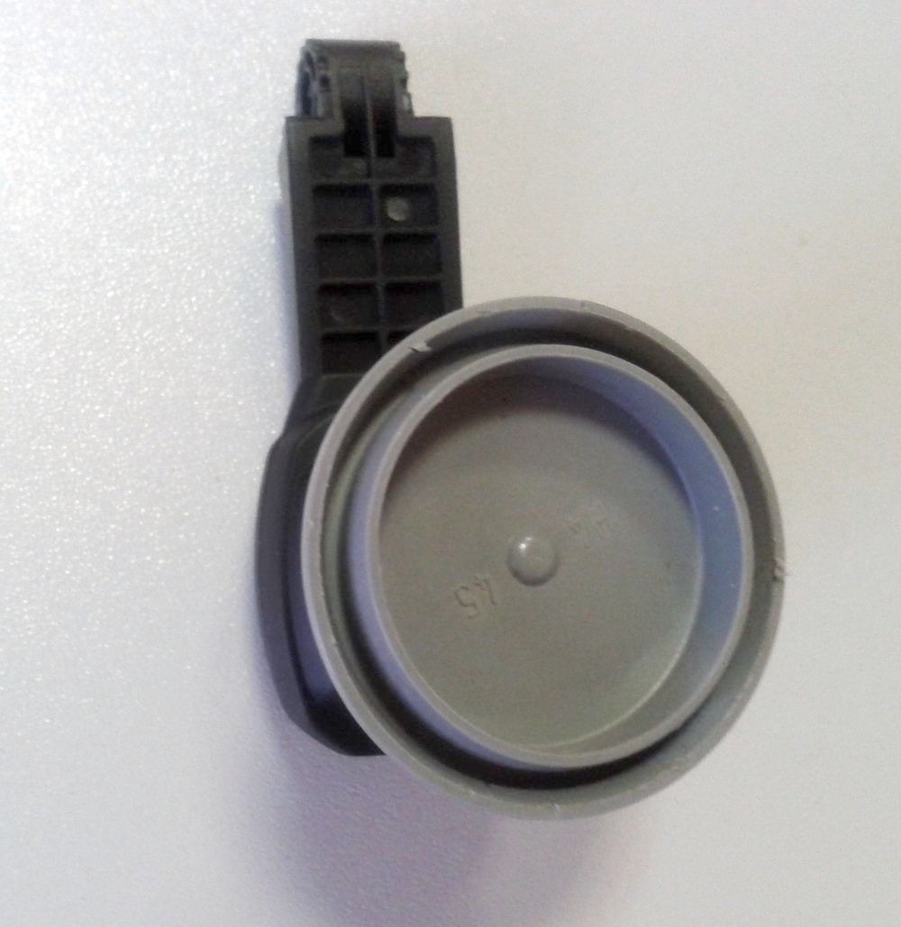

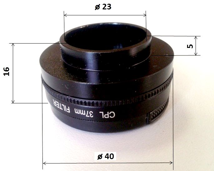

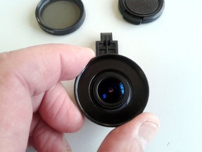

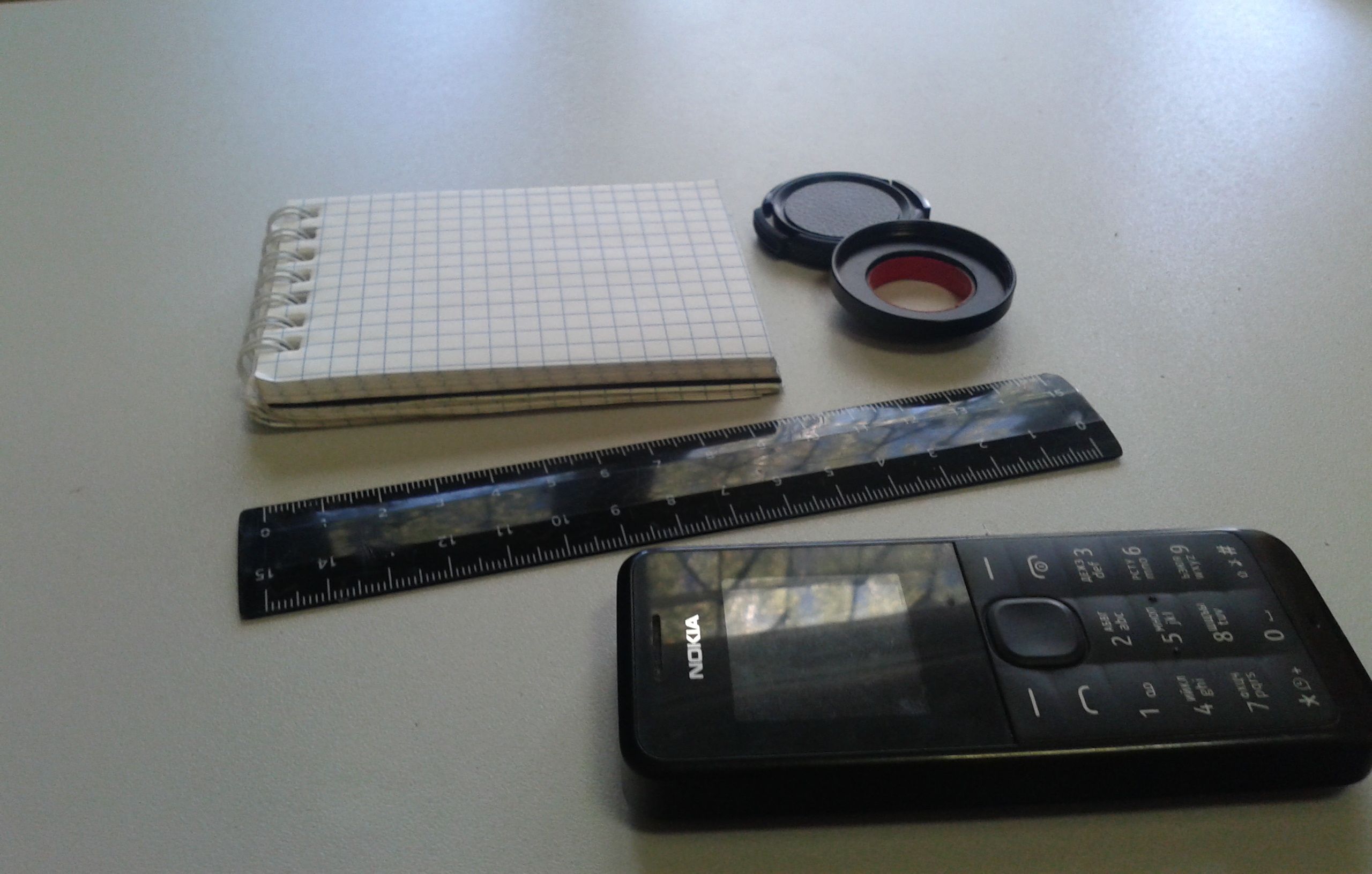

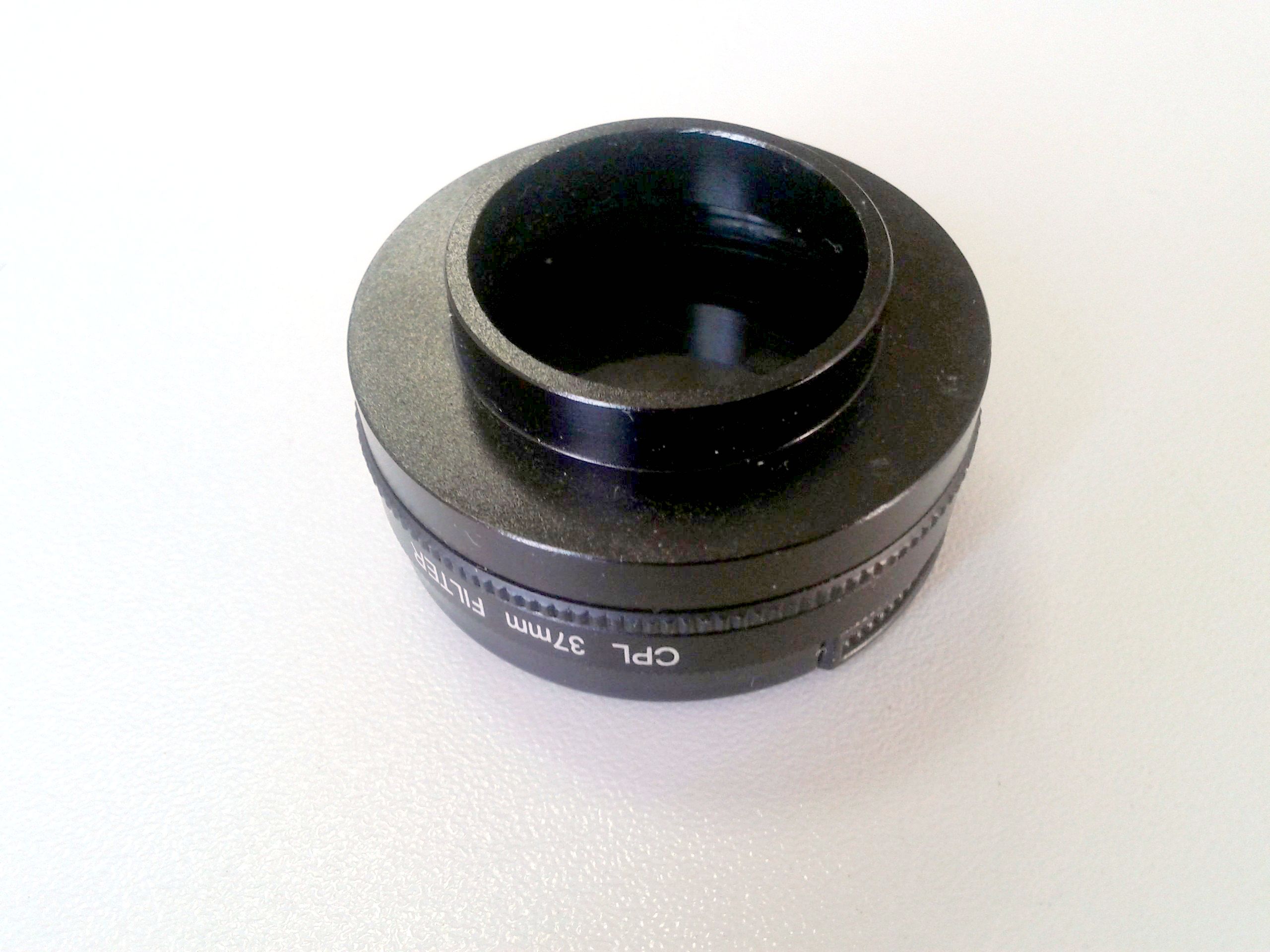

  10. Добавлю для любителей конструирования: поляризационный фильтр D=37мм идет в комплекте с ВР TV-108, а по кольцам переходным тоже есть мысли:
    возможно, с таким маленьким внутренним диаметром и не очень подойдет, т.к. 25 мм - это диаметр наружной резьбы (на фото видно), а диаметр отверстия будет около 21-22 мм. т.е вплотную на корпус обьектива, а может и не совсем. Простейший быстросьемный вариант фильтра - вклеить внутрь отверстия переходника резиновое кольцо-уплотнитель не меньше 2-3 мм толщиной, тогда размер переходника 30х37 мм и на камере ничего лишнего висеть не будет, когда снят.
    #111 LEONавто, 15 авг 2014

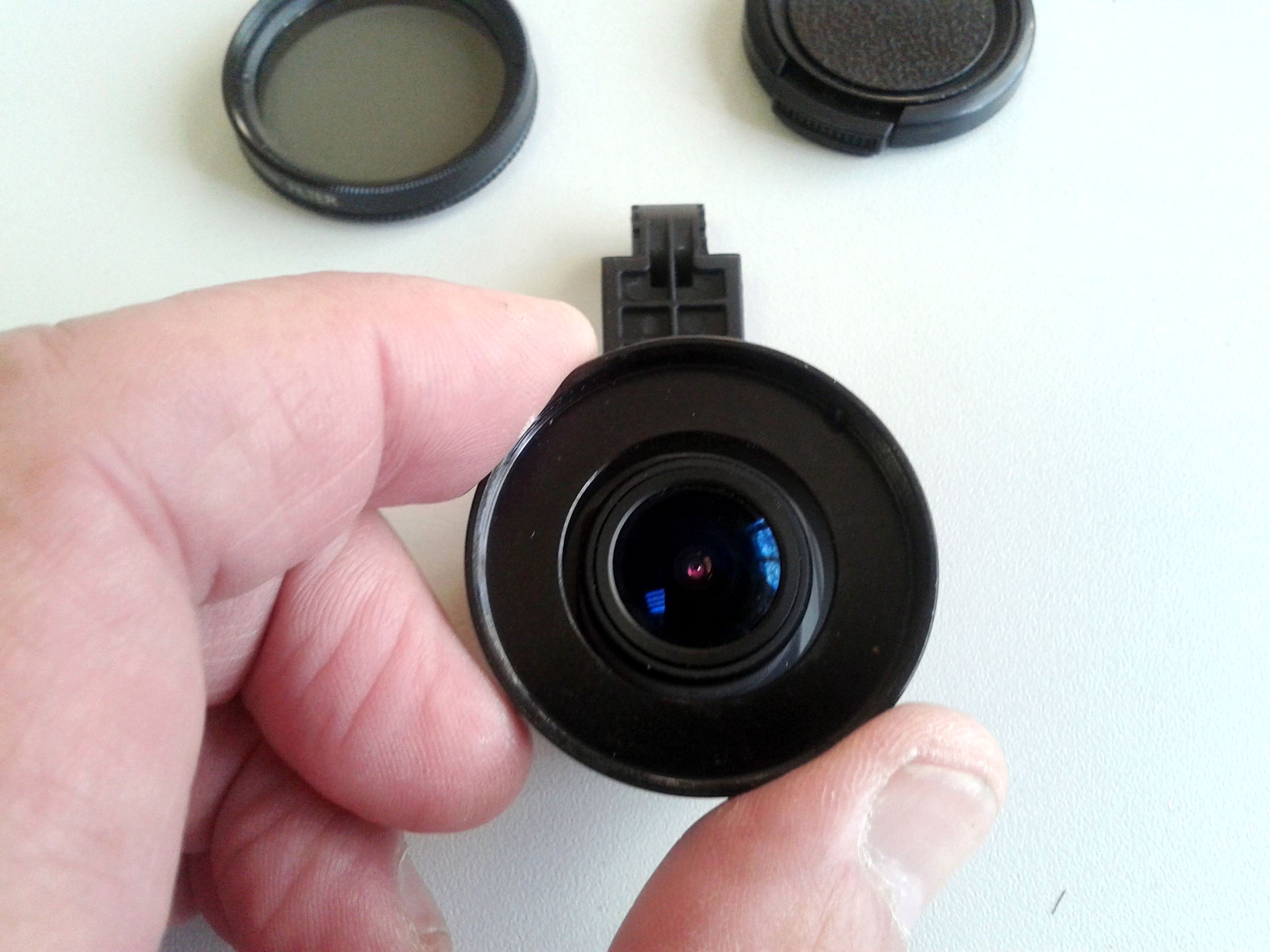

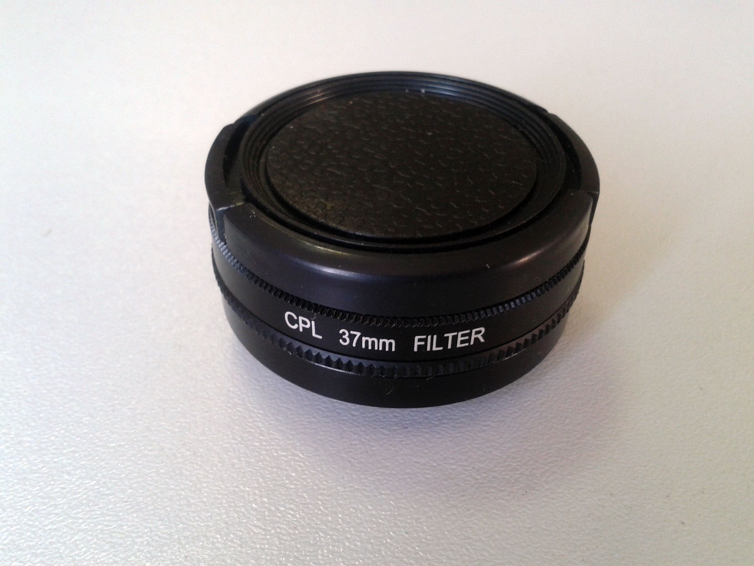

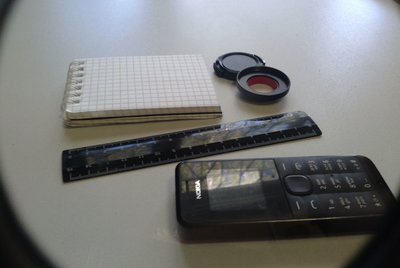

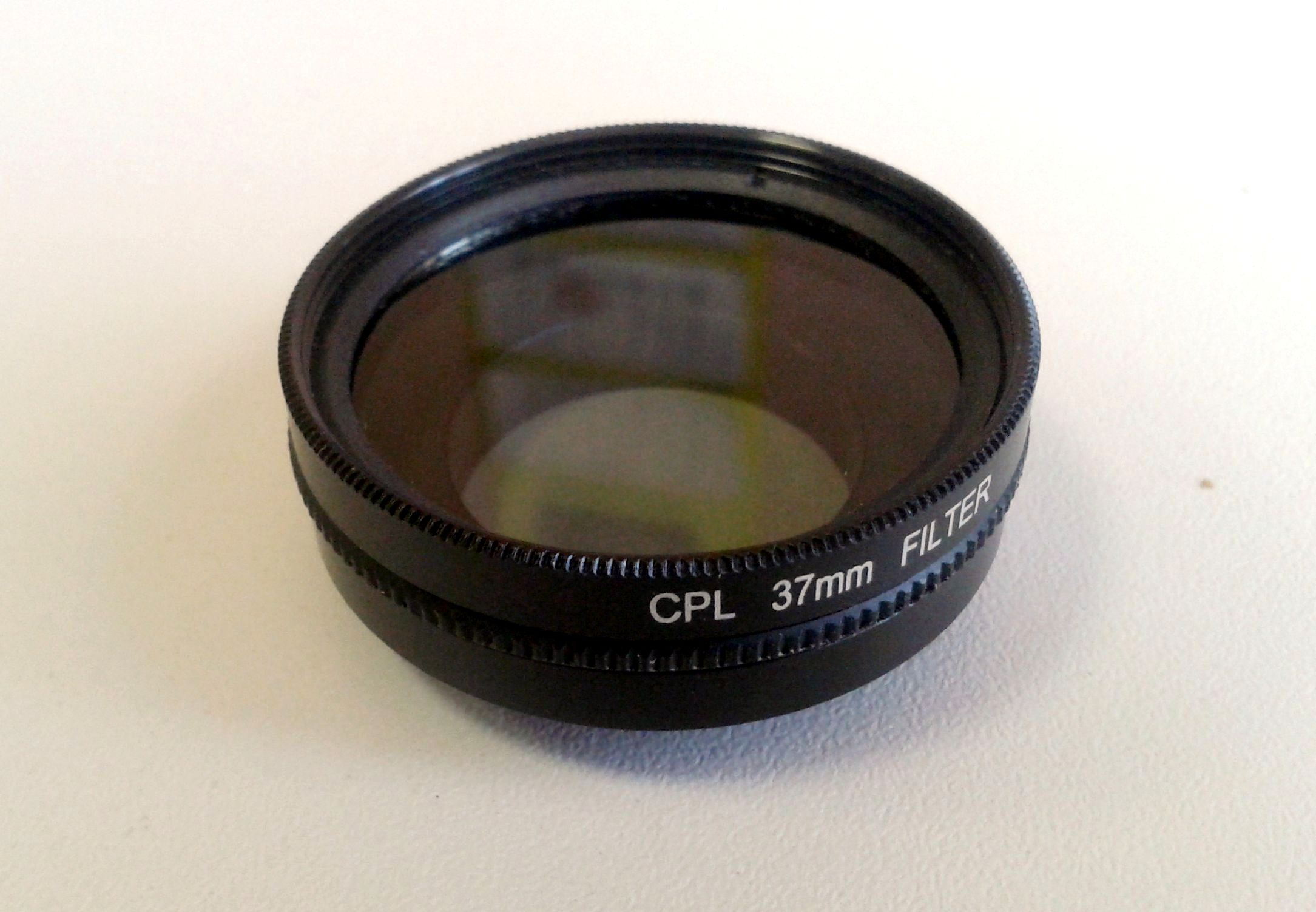

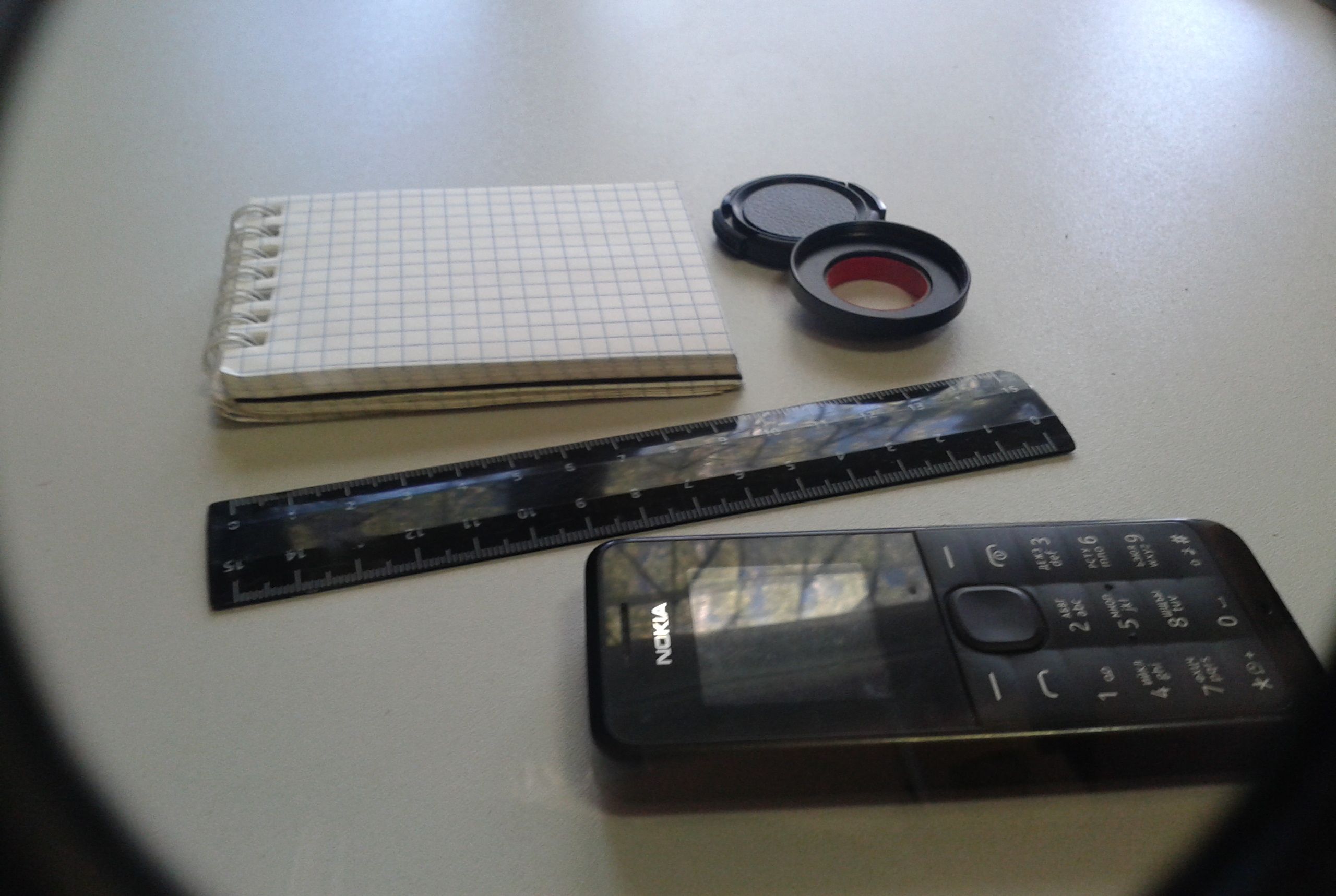

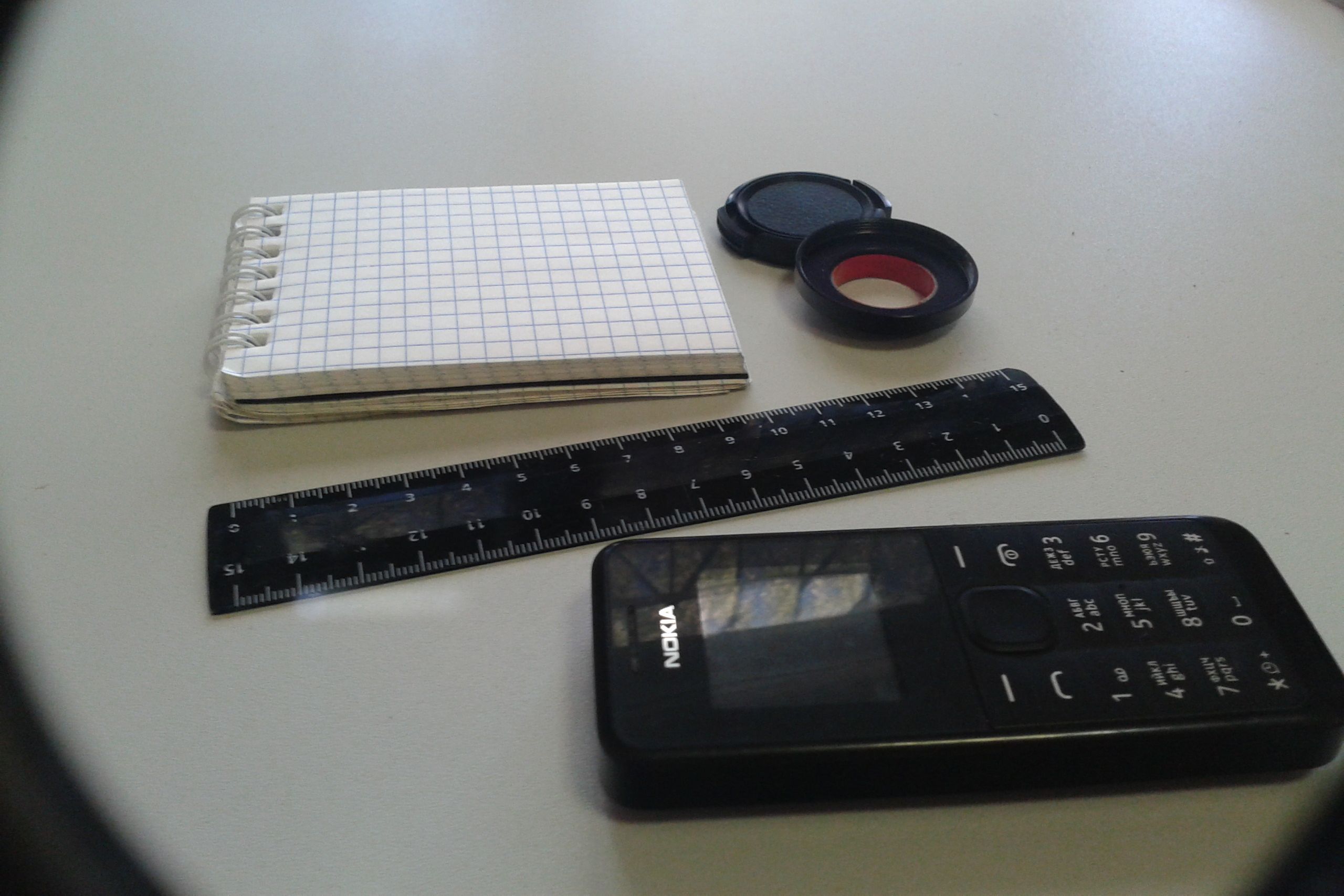

  11. Тему полярика продолжу: получил на днях "gopro аксессуары 37мм cpl фильтр", дешевый, с момента оплаты на али прошло 18 дней.
    Всё в сборе, даже с крышкой обьектива. Практическая ее полезность - чтобы фильтр не царапался, когда не установлен.
    По размерам с обьективом новой камеры Axiom 1100 зазор получается где-то 1,5 мм на сторону, 3М скотч тонковат, что-нибудь нужно будет подобрать. И размеры для любителей конструировать:
    Сомнения брали, конечно, по поводу качества дешевого товара, но проверка "в лабораторных" условиях подтвердила - настоящий поляризационный фильтр
    Фото Без фильтра / фото через фильтр /
    /фото через настроенный фильтр
    PS: натурные испытания с ВР попозже, когда конструкция будет готова, не хочется колхоза.
    И еще на подходе совсем настоящий CPL-фильтр фирмы Fotga, будет с чем сравнить.

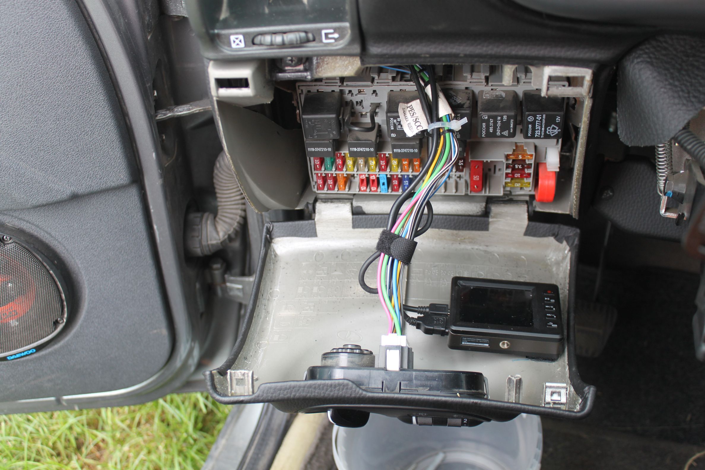

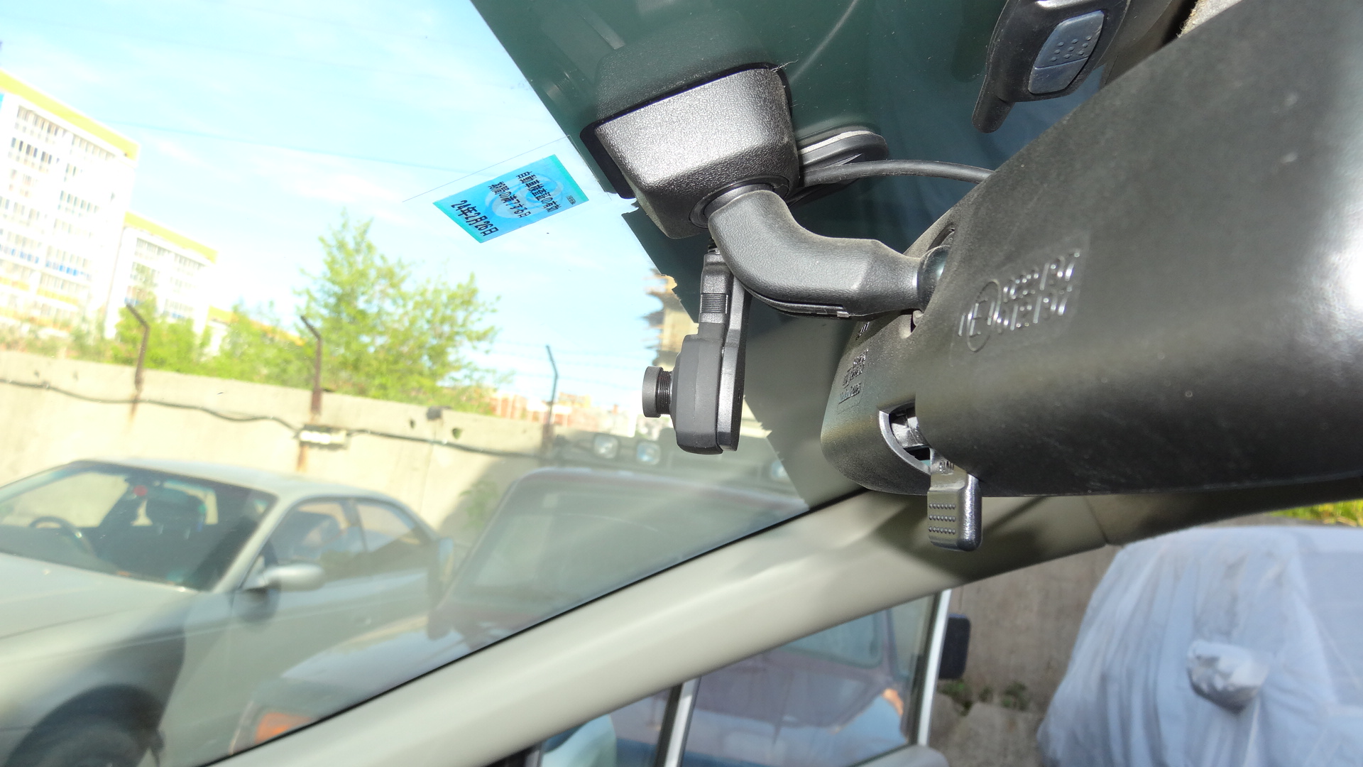

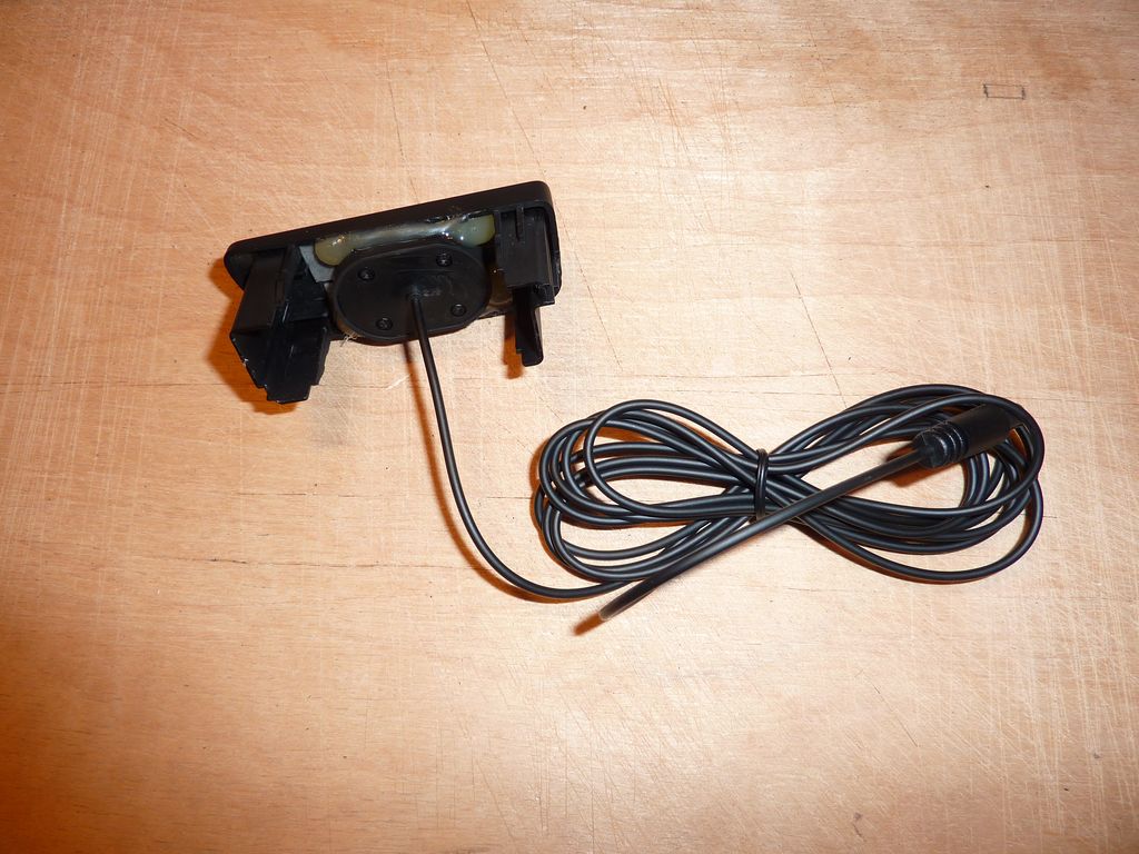

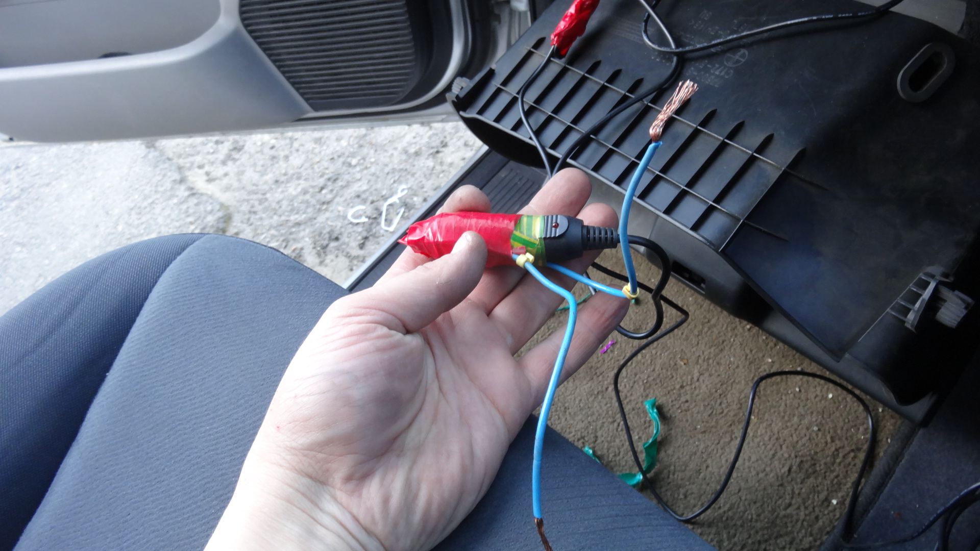

  14. Здравствуйте.

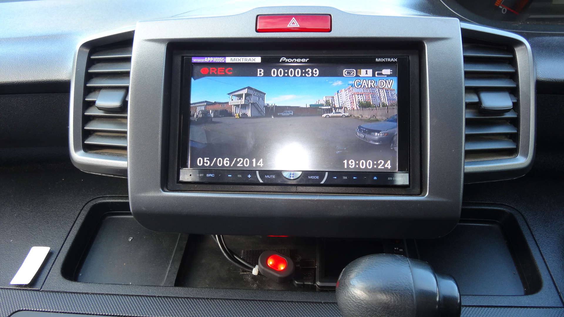

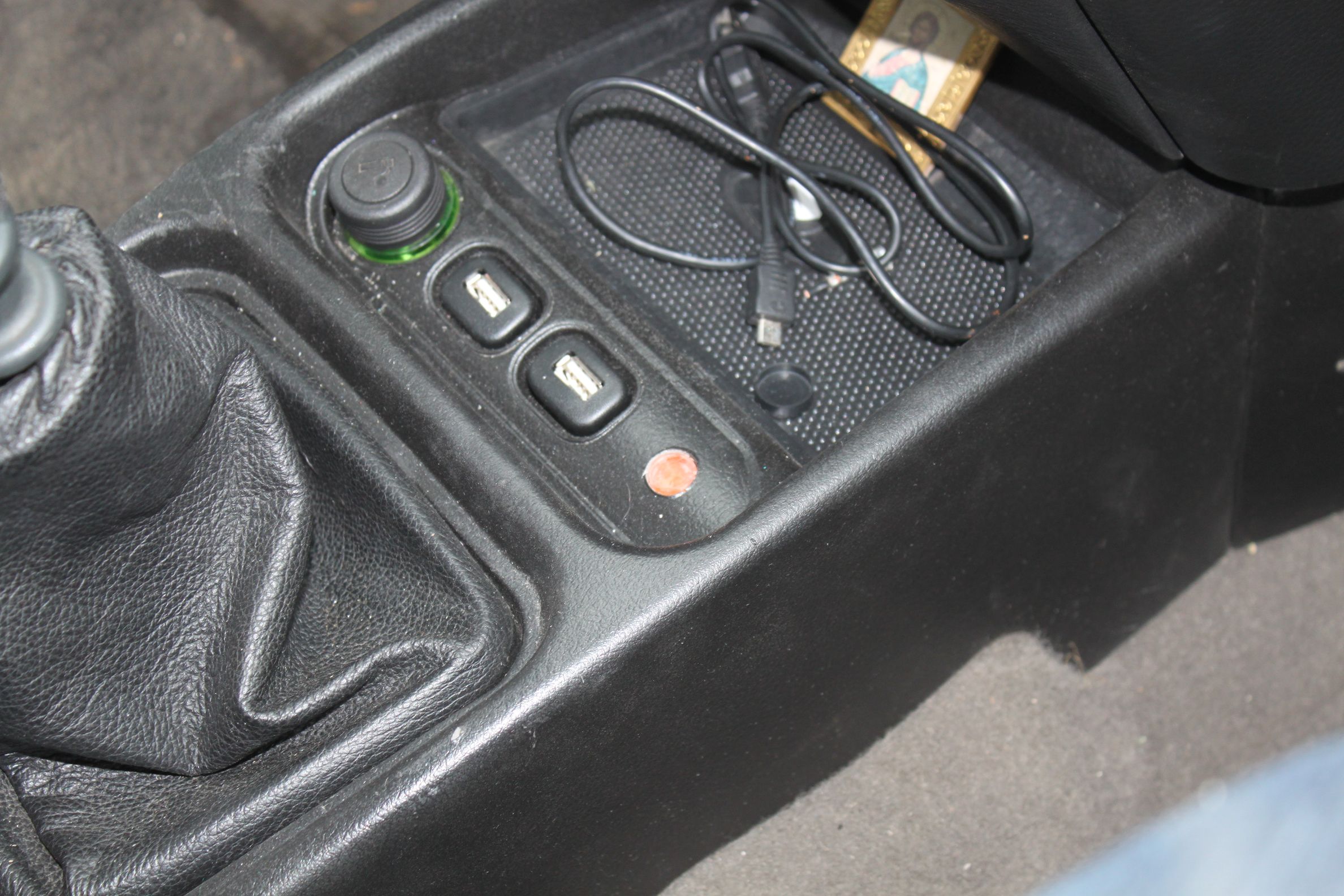

    Моя установка видеорегистратора Axiom 1100 в "Калину". Понравилась установка камеры в зеркале, но кроме меня на машине ездят дочь и сын и каждый настраивает зеркало под себя. Поэтому камера была установлена как и у большинства за зеркалом.
    Так как иногда мне нужно, чтобы запись велась и при выключенном зажигании, то я подключил вр от прикуривателя через кнопку. Модуль питания установил в тоннель пола на липучке, где рычаг переключения передач. Там к нему доступ если что хороший.
    Из оргстекла вырезал кнопку и приклеил на прозрачный 3м скотч к кнопке управления.
    В тоннеле пола просверлил отверстие под кнопку и приклеил на тот же 3м скотч. Ночью не отвлекает.
    Бардачок в "Калине" маленький, поэтому вр закрепил на крышке монтажного блока на липучке. И доступ к нему отличный и в бардачке место не занимает. Провод от камеры протянул по левой стойке.
    Всем доволен.

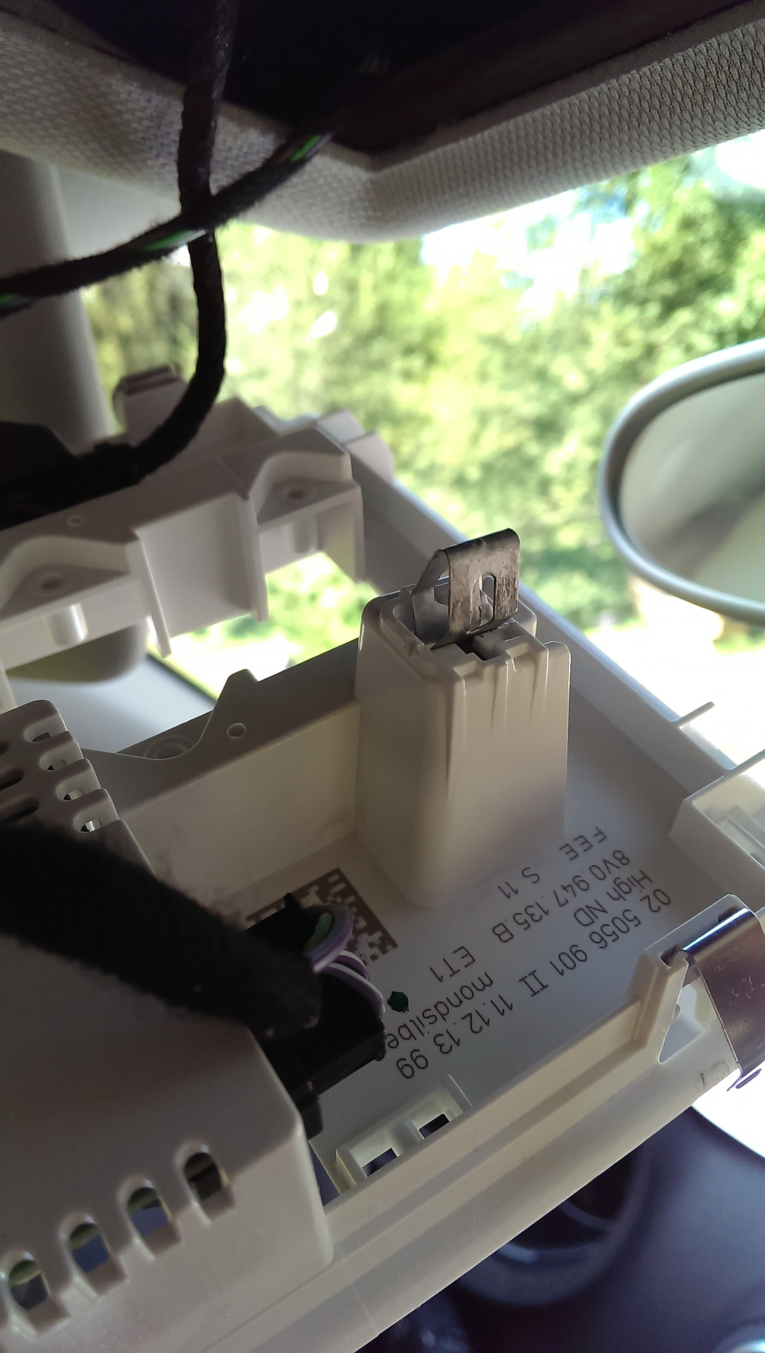

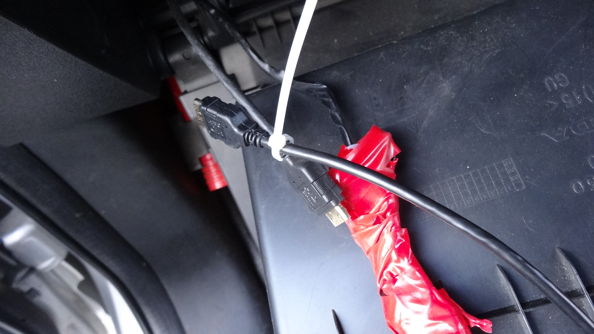

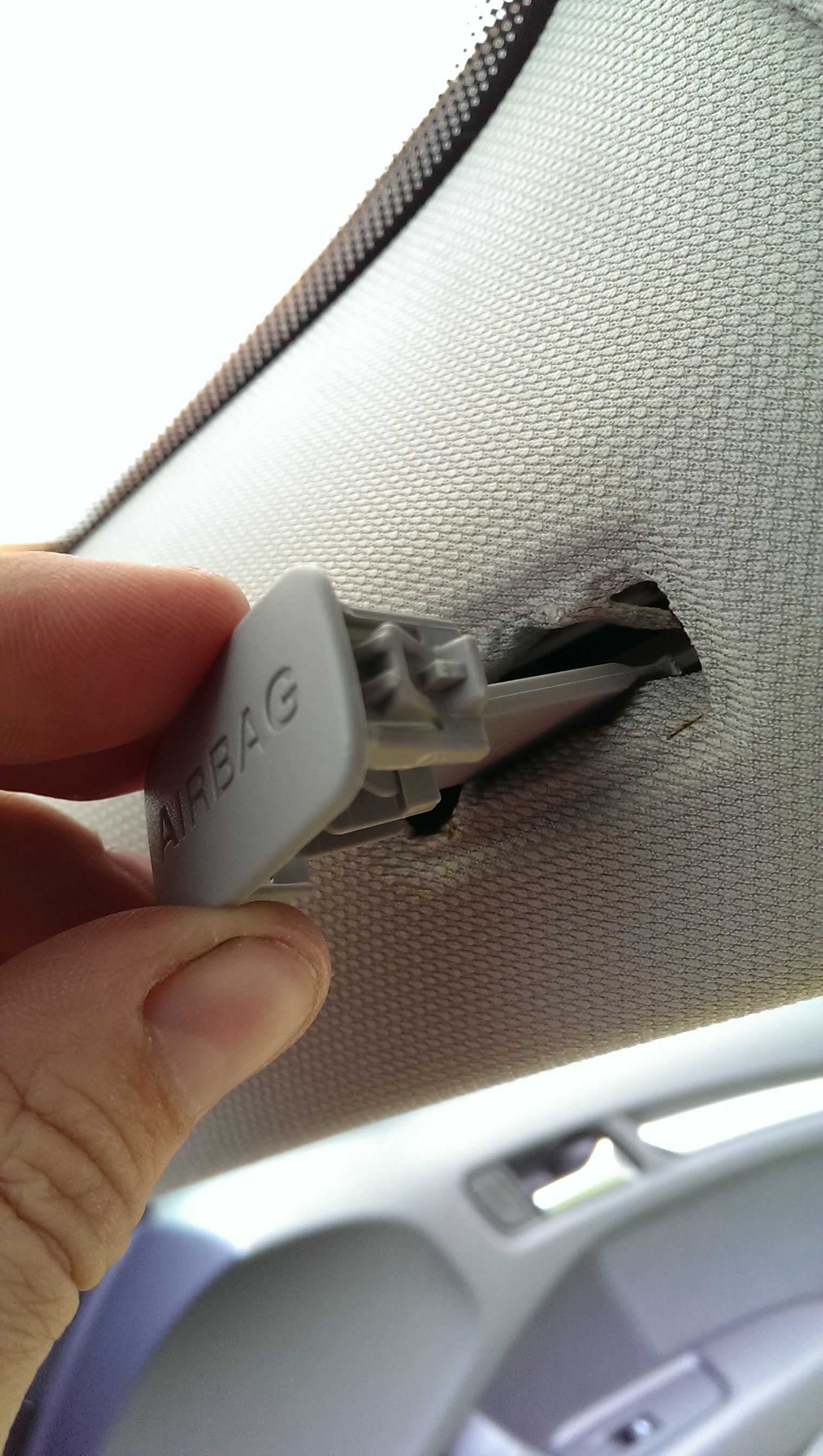

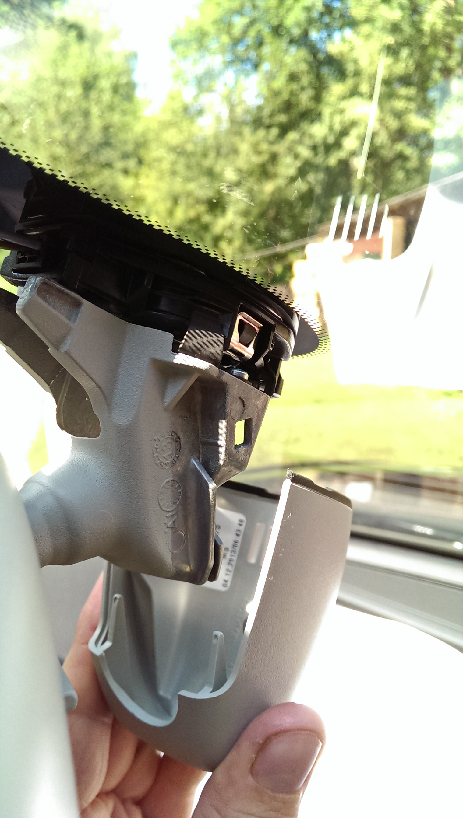

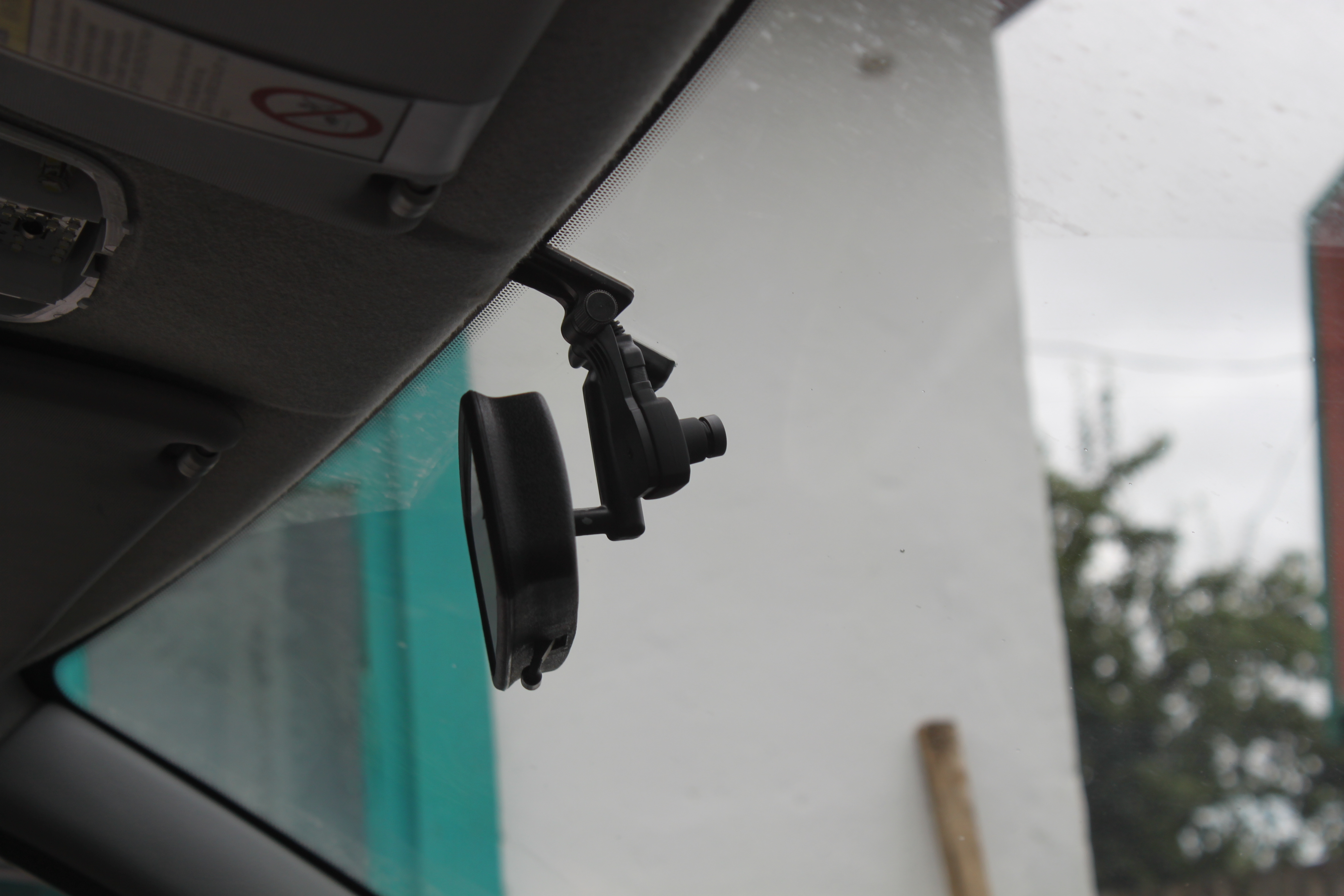

  15. Здравствуйте!

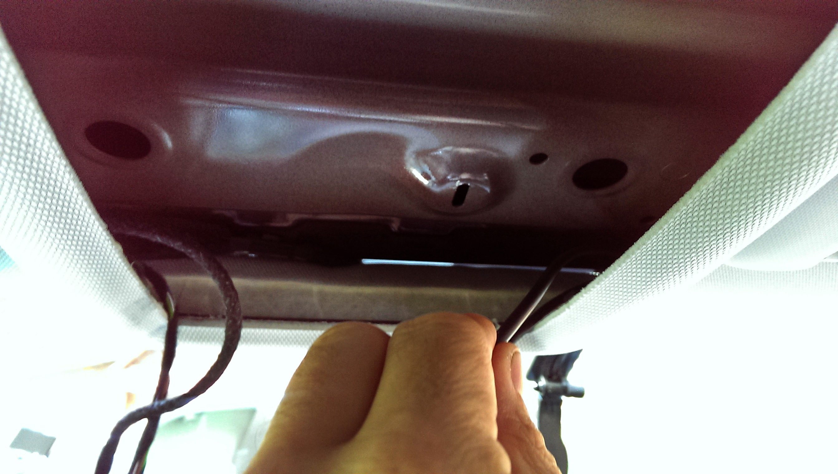

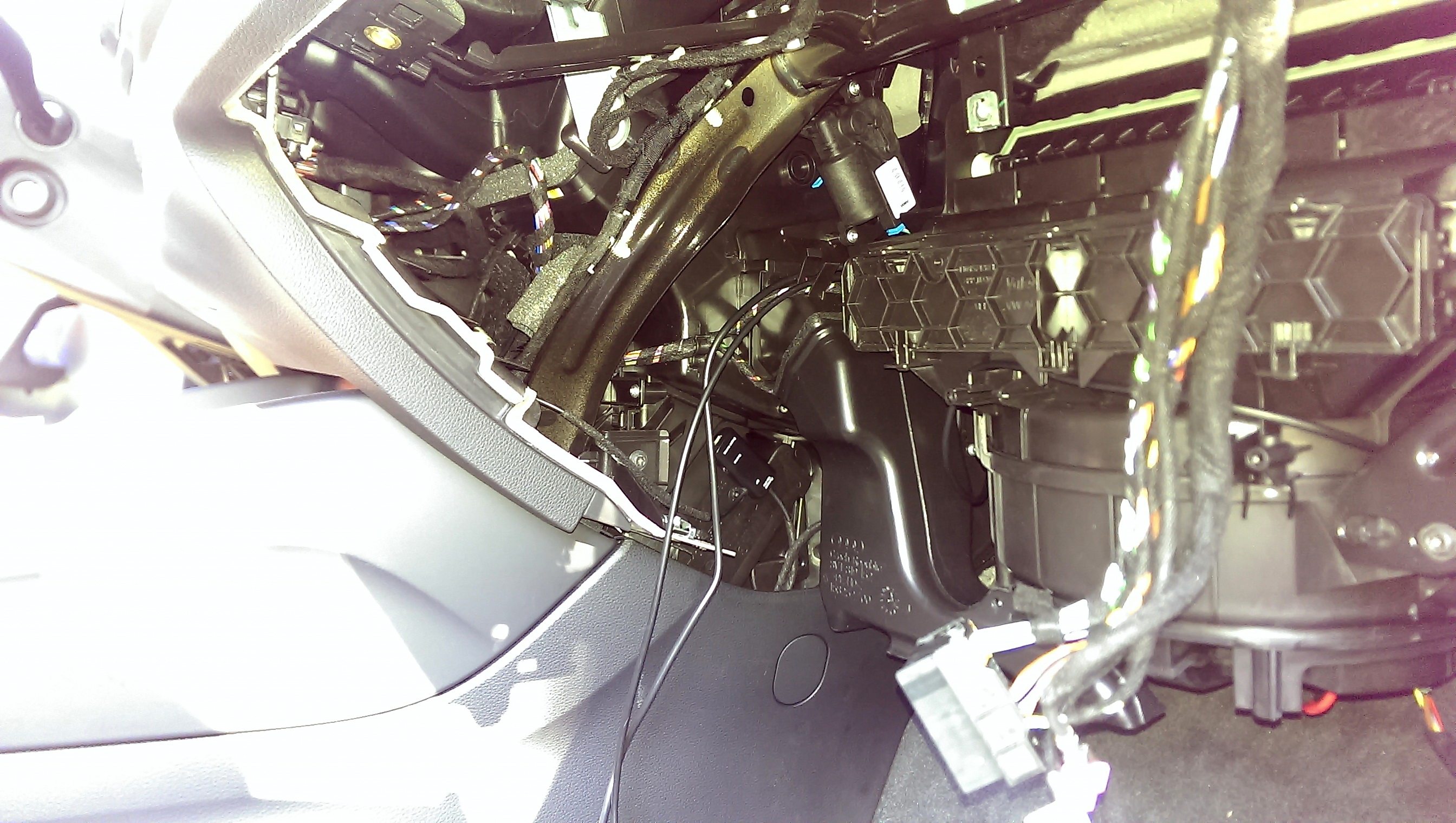

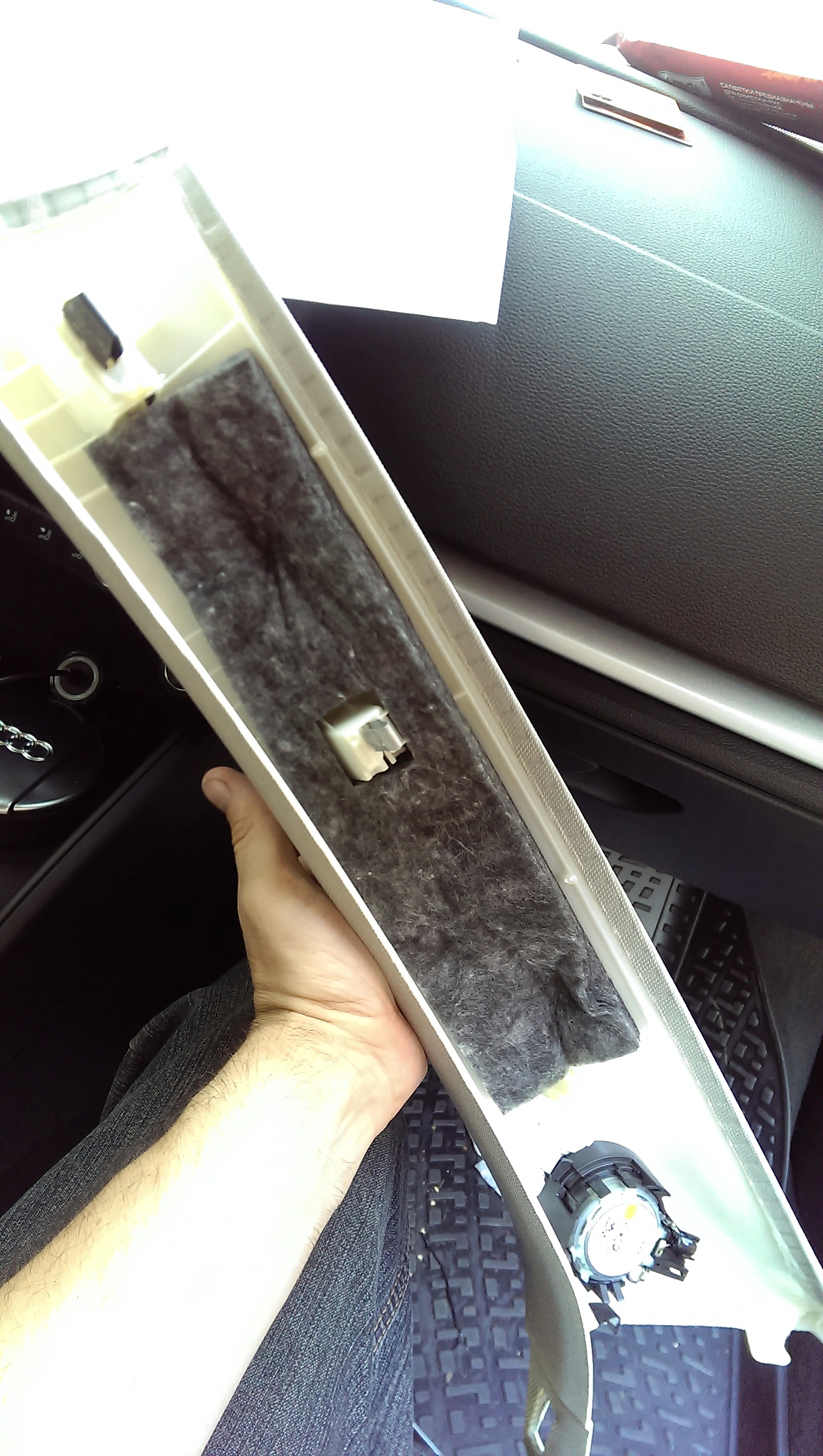

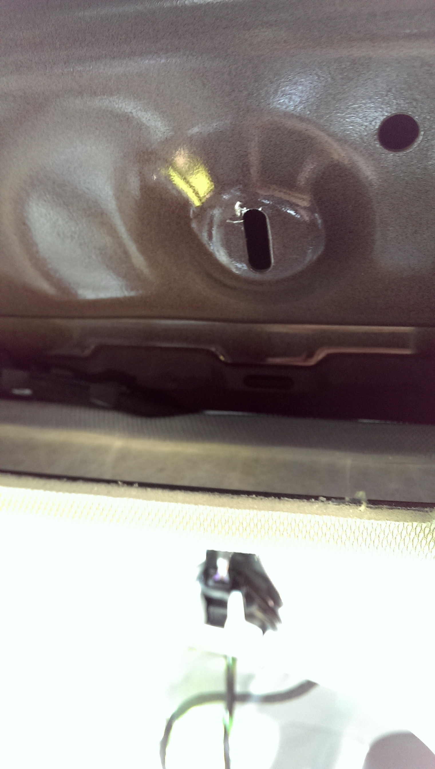

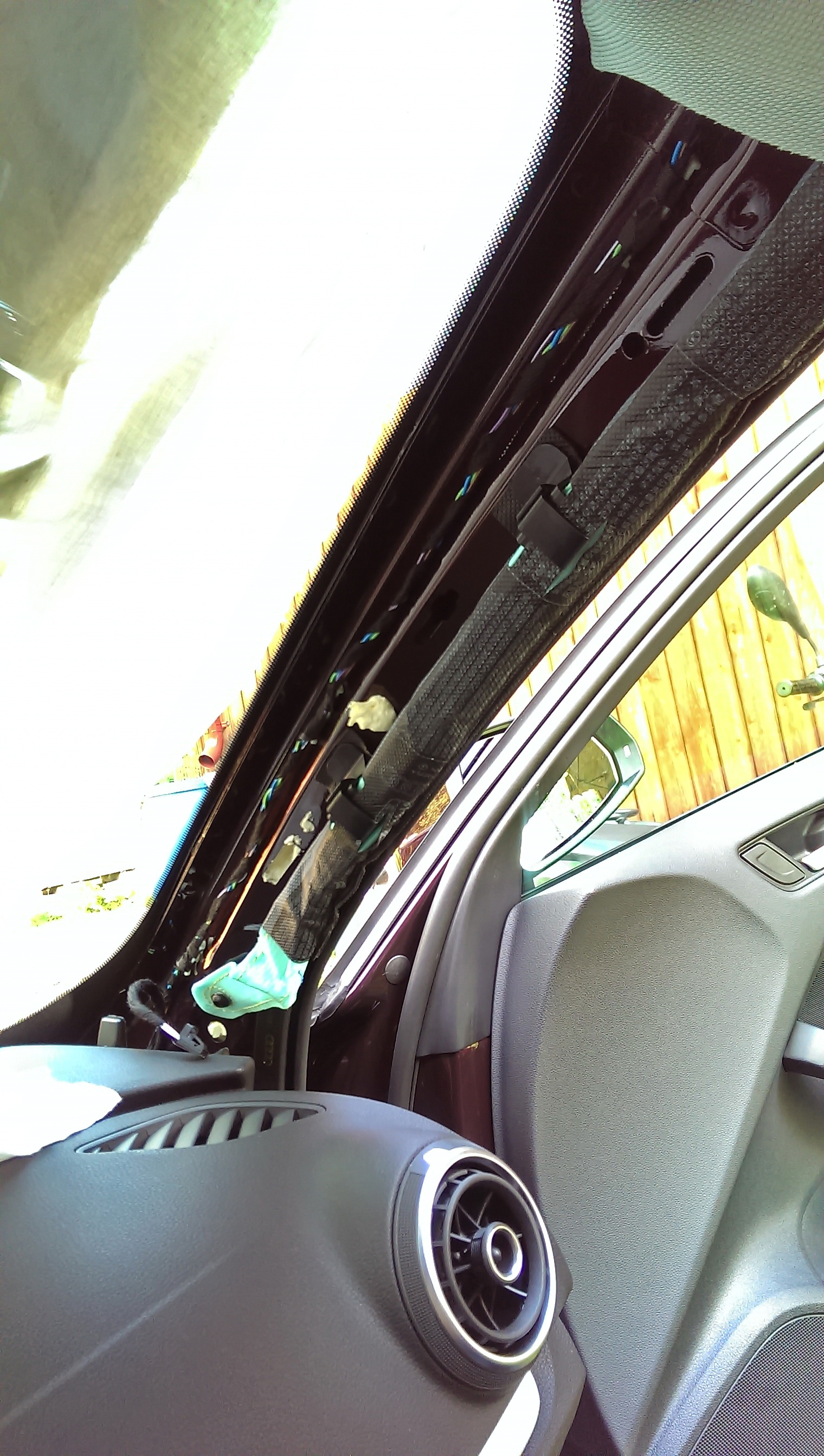

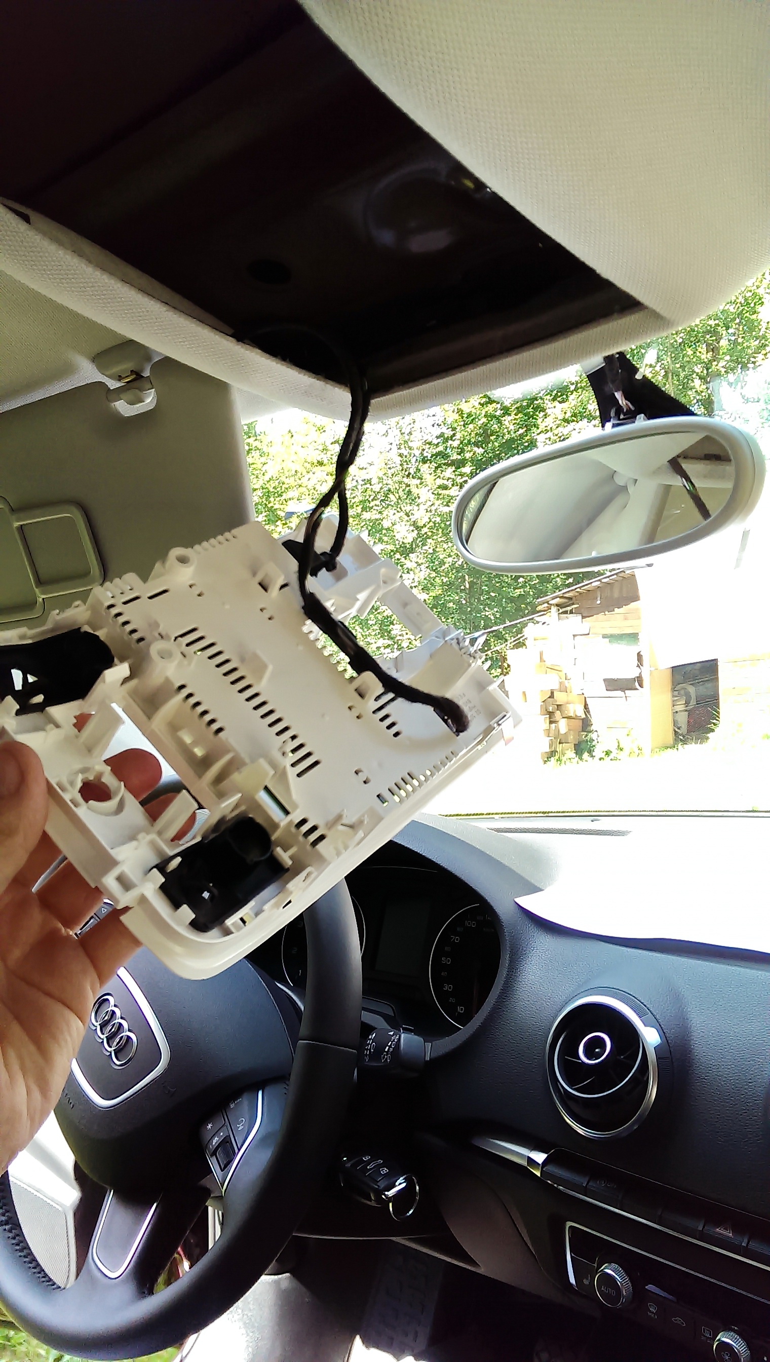

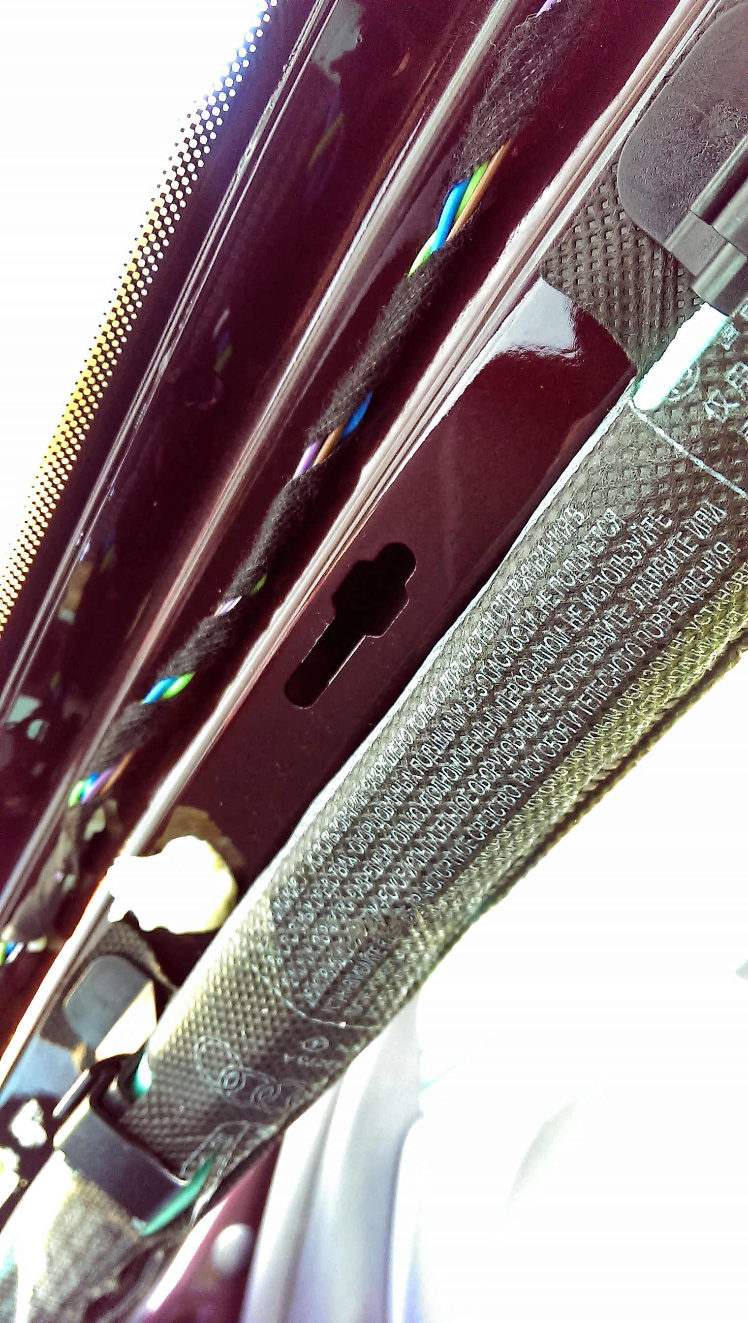

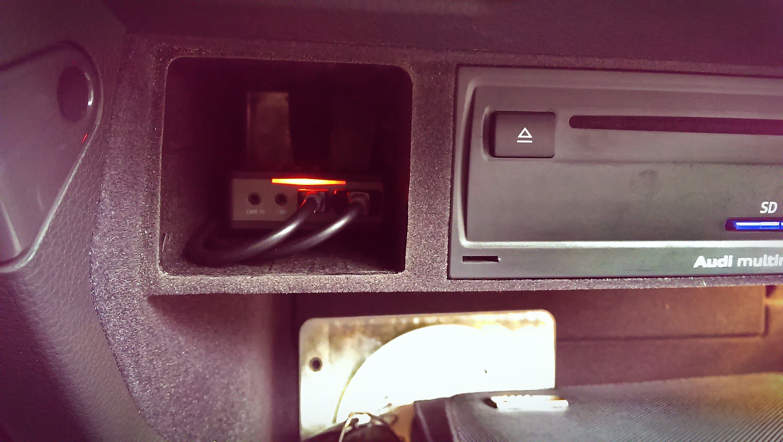

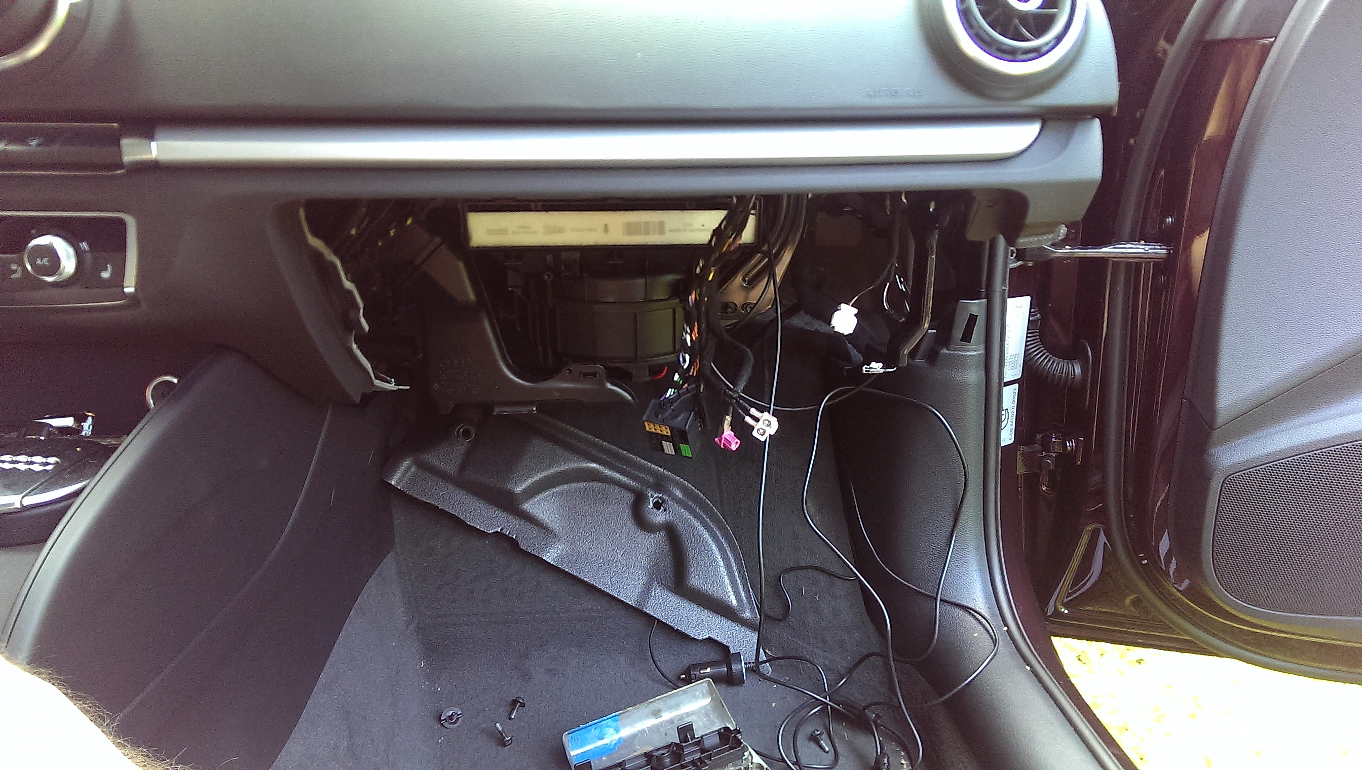

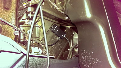

    Вот мой вариант установки Axiom Car Vision 1100 в Audi A3 8V:
    Так как в этой Ауди нет отсека для очков в центральном плафоне, блок будет установлен в перчаточном ящике.
    Разбираем салон для прокладки проводов:

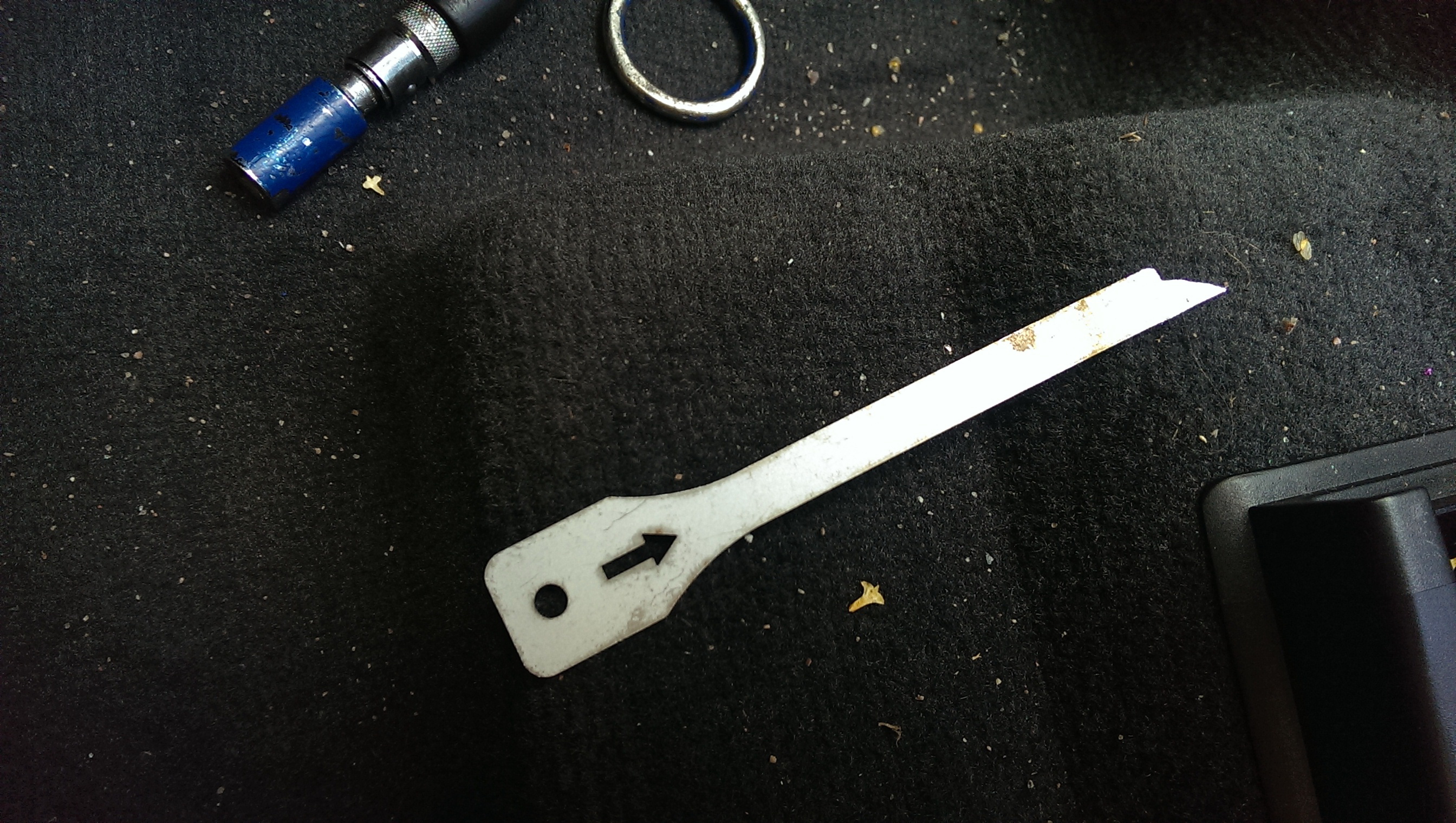

    Собрано все очень крепко. Для отсоединения деталей требуются значительные усилия. "Поддеть отверткой" без повреждений не получится.
    Снимаем плафон:

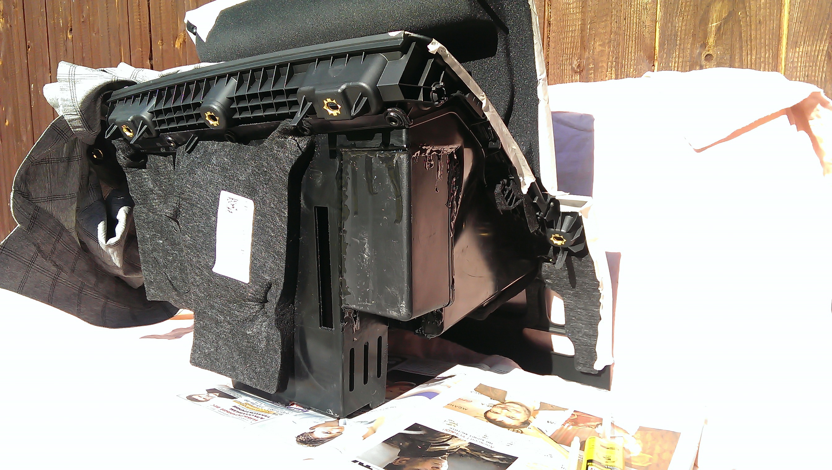

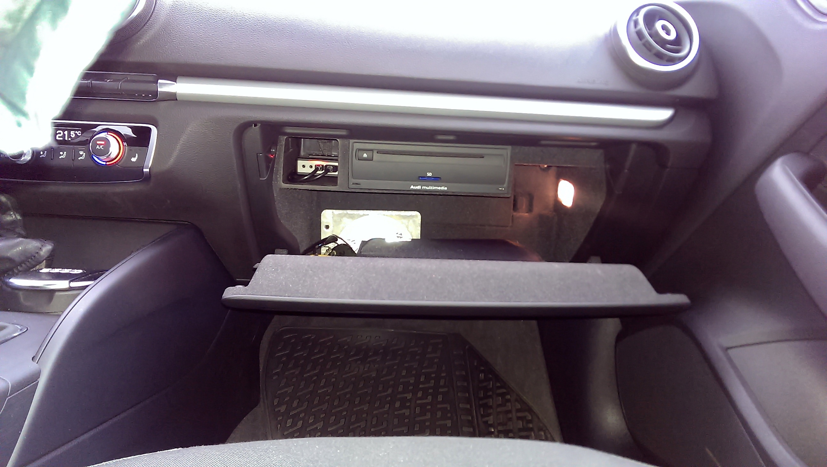

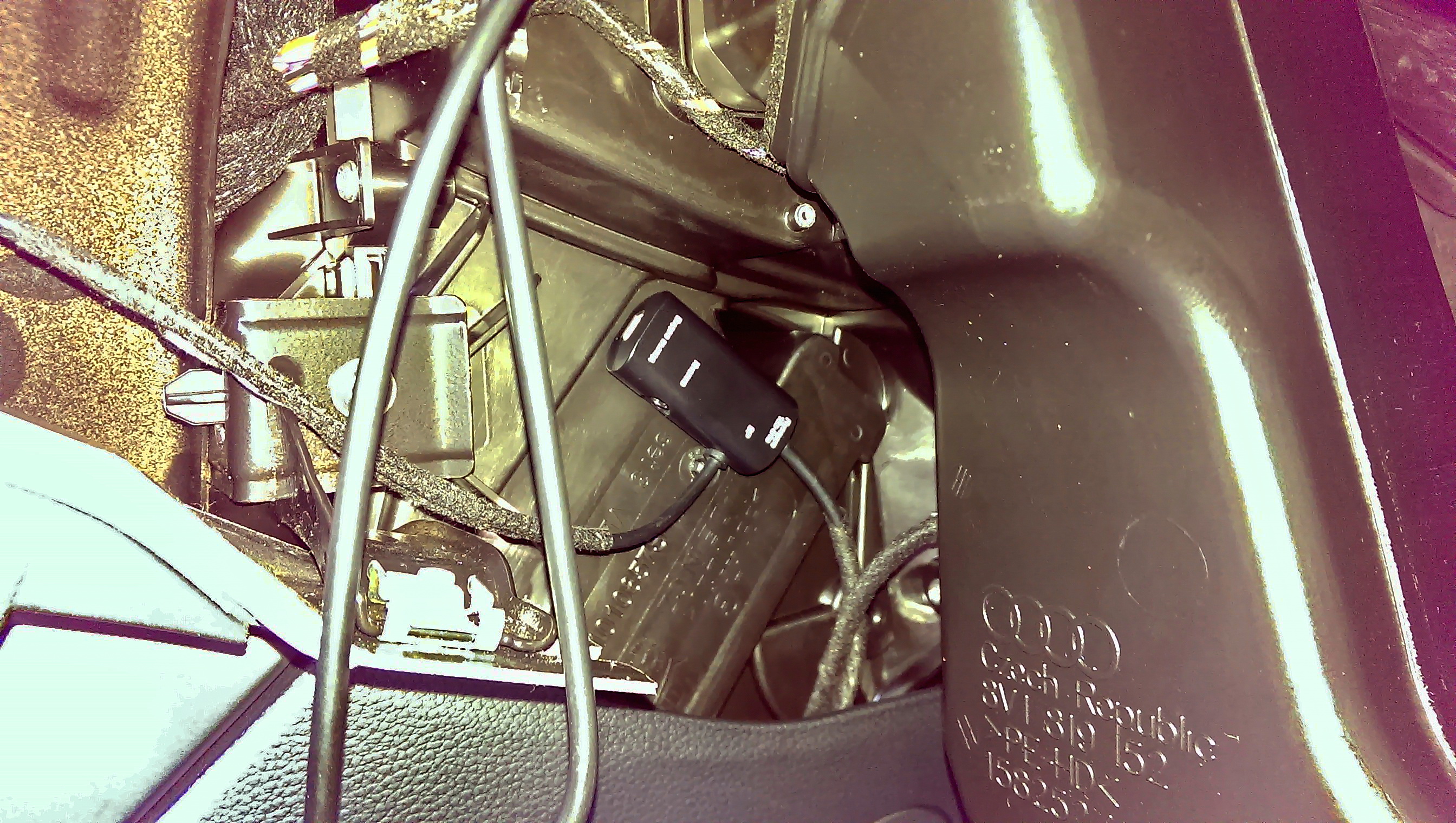

    Снимаем бардачек, вынув перед этим с помощью подходящих съемников блок MMI:
    Крепежных винтов очень много. Один как раз за блоком MMI.
    Что бы основной блок с проводами не болтался по бардачку, я приклеил эпоксидкой вырезанный из старой автомобильной аптечки отдельный отсек:

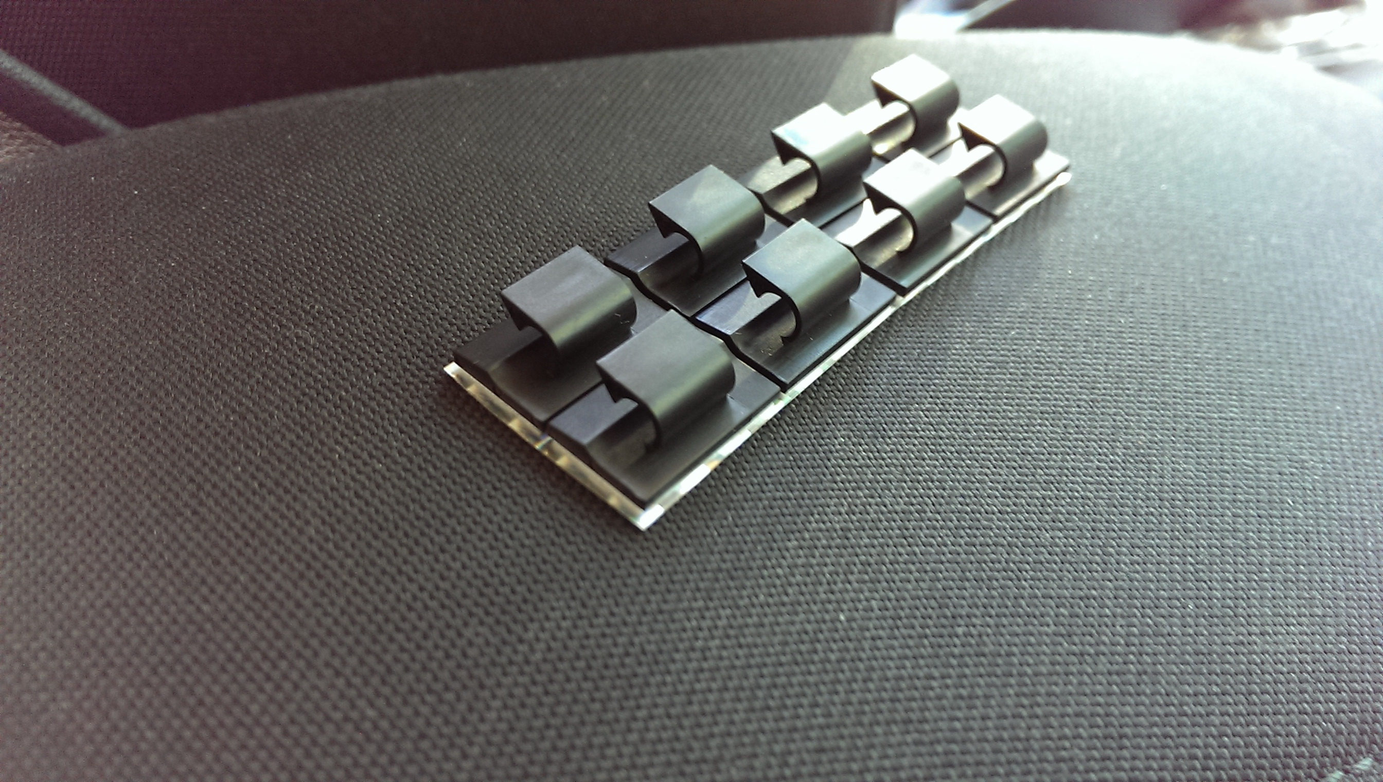

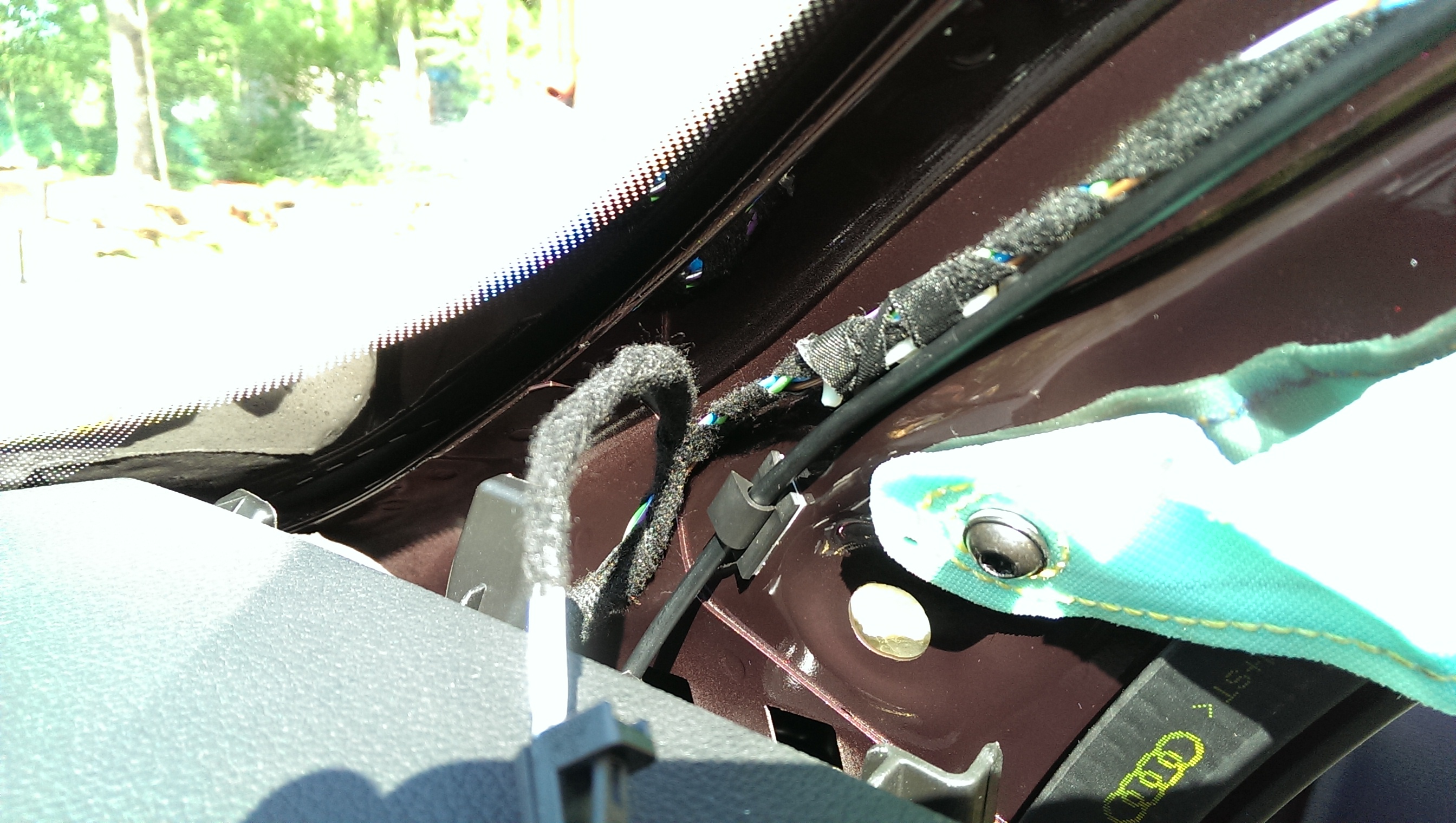

    Протягиваем провода, используя кронштейны из комплекта регистратора:

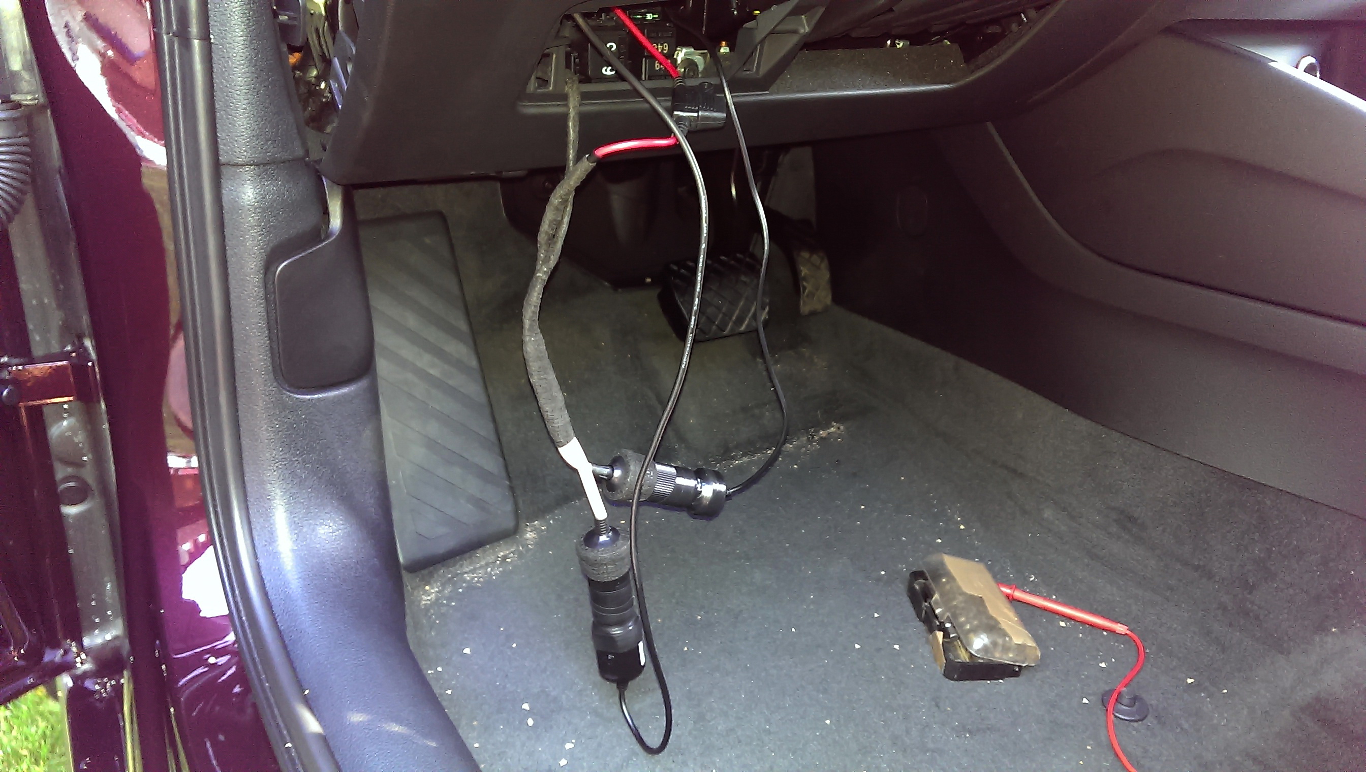

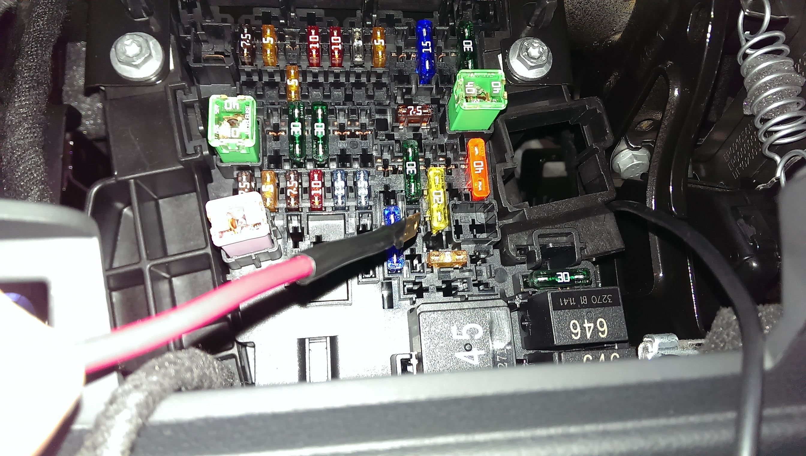

    При снятом бардачке прокладка проводов не представляет трудностей. Блок питания приклеивается на корпус воздуховода:
    Никаких проводов резать не стал. Штатный разъем регистратора подключил к выносному разъему прикуривателя. Что бы все это не разваливалось и не грохотало, обмотал детали и провода текстильной лентой.
    В блоке предохранителей нашелся подходящий плюс - напряжение подается при включенном зажигании:

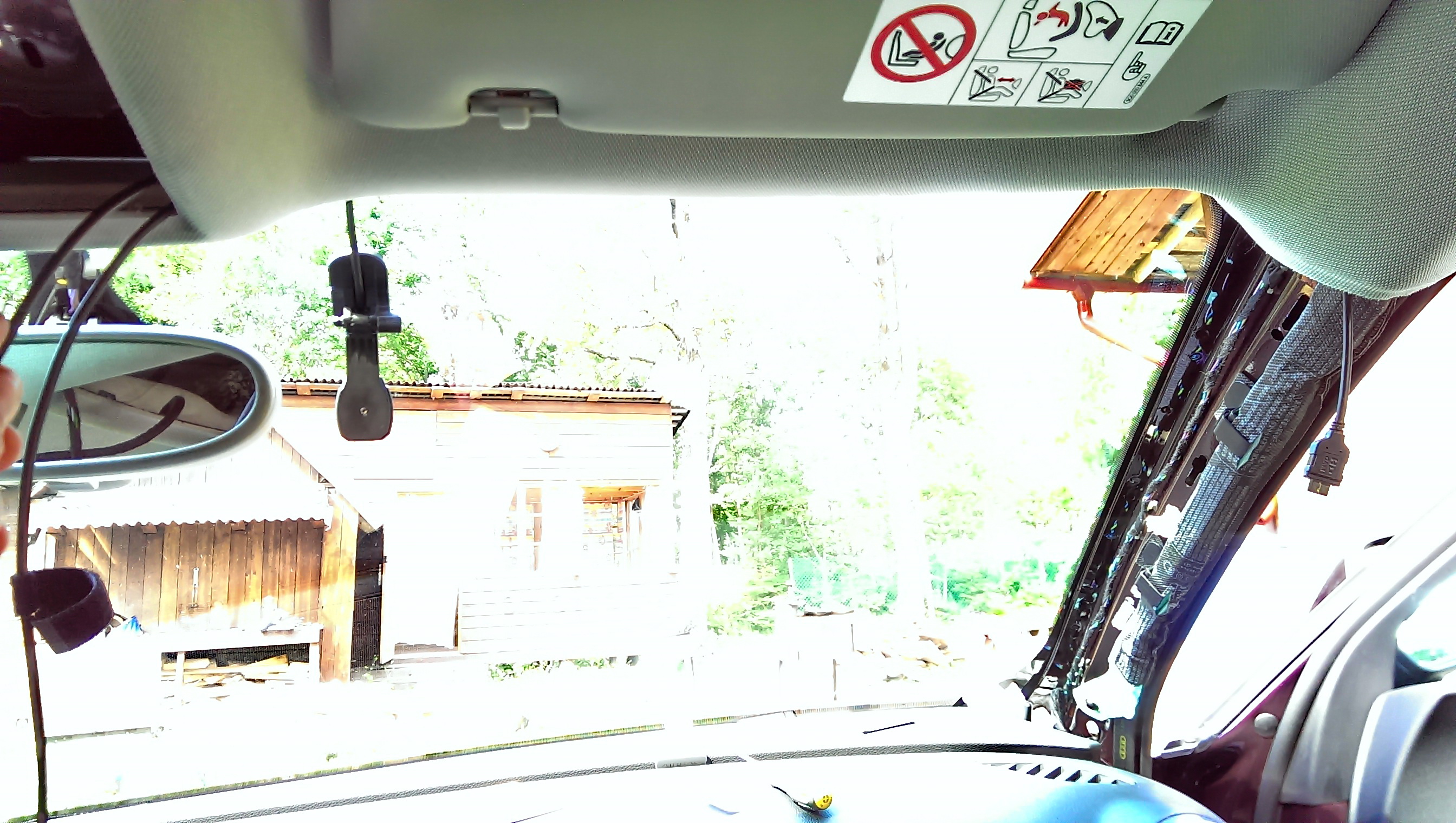

    Есть идея установить камеру в основание зеркала заднего вида. Реализовать пока не удалось, т.к. потребуется переделка корпуса камеры и ее разъема, наподобие того, что описывалось на одной из начальных страниц этой темы:
    Пока камера просто висит рядом с зеркалом. Угол обзора действительно велик, и ближе к краю стекла камеру не повесить:
    Спасибо за внимание!

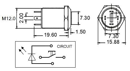

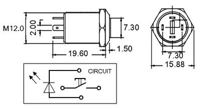

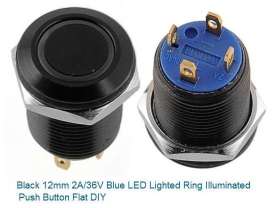

  18. Черная кнопка (алюминий) с монтажным диаметром 12 мм (резьба), со светодиодной подсветкой есть на Али:

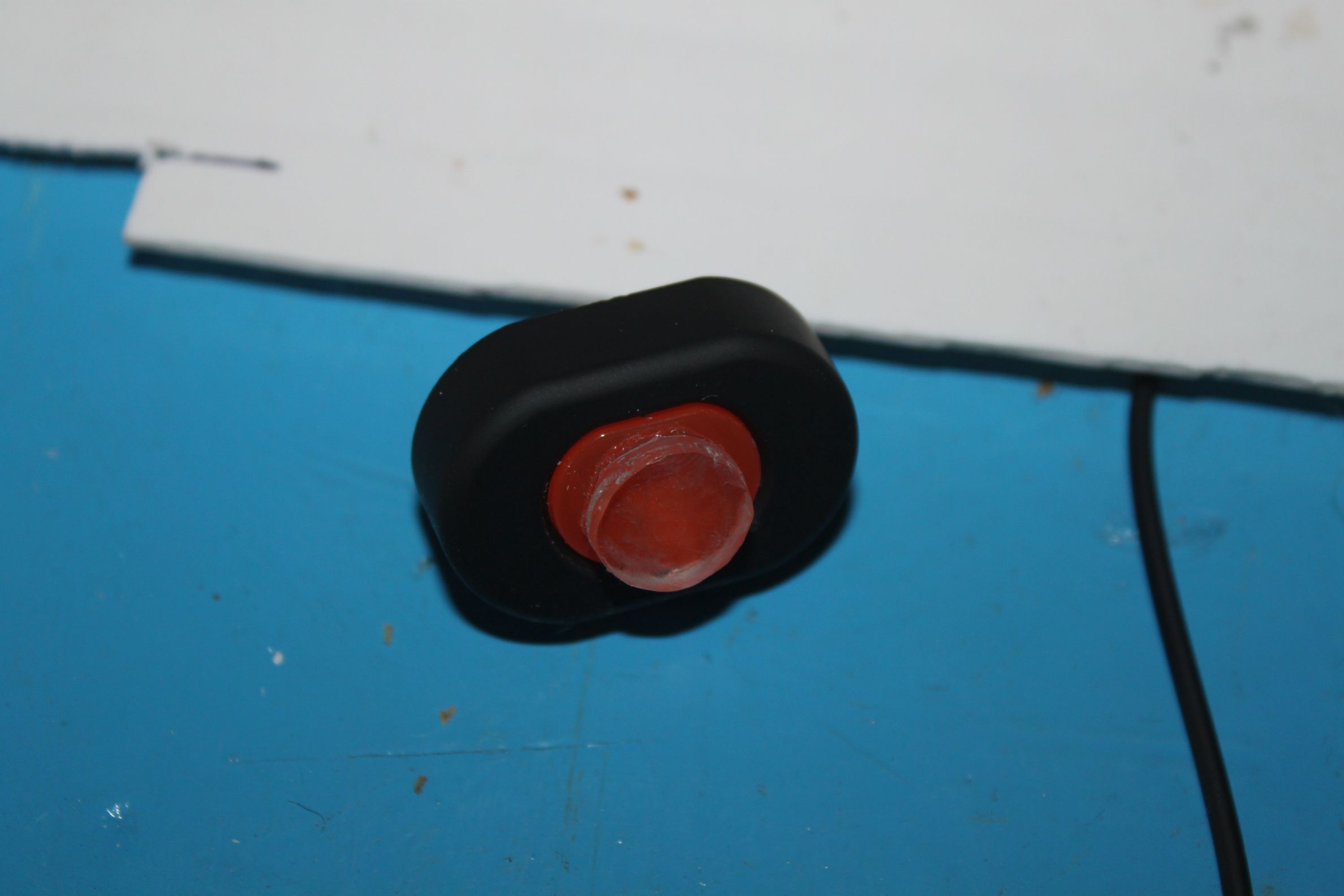

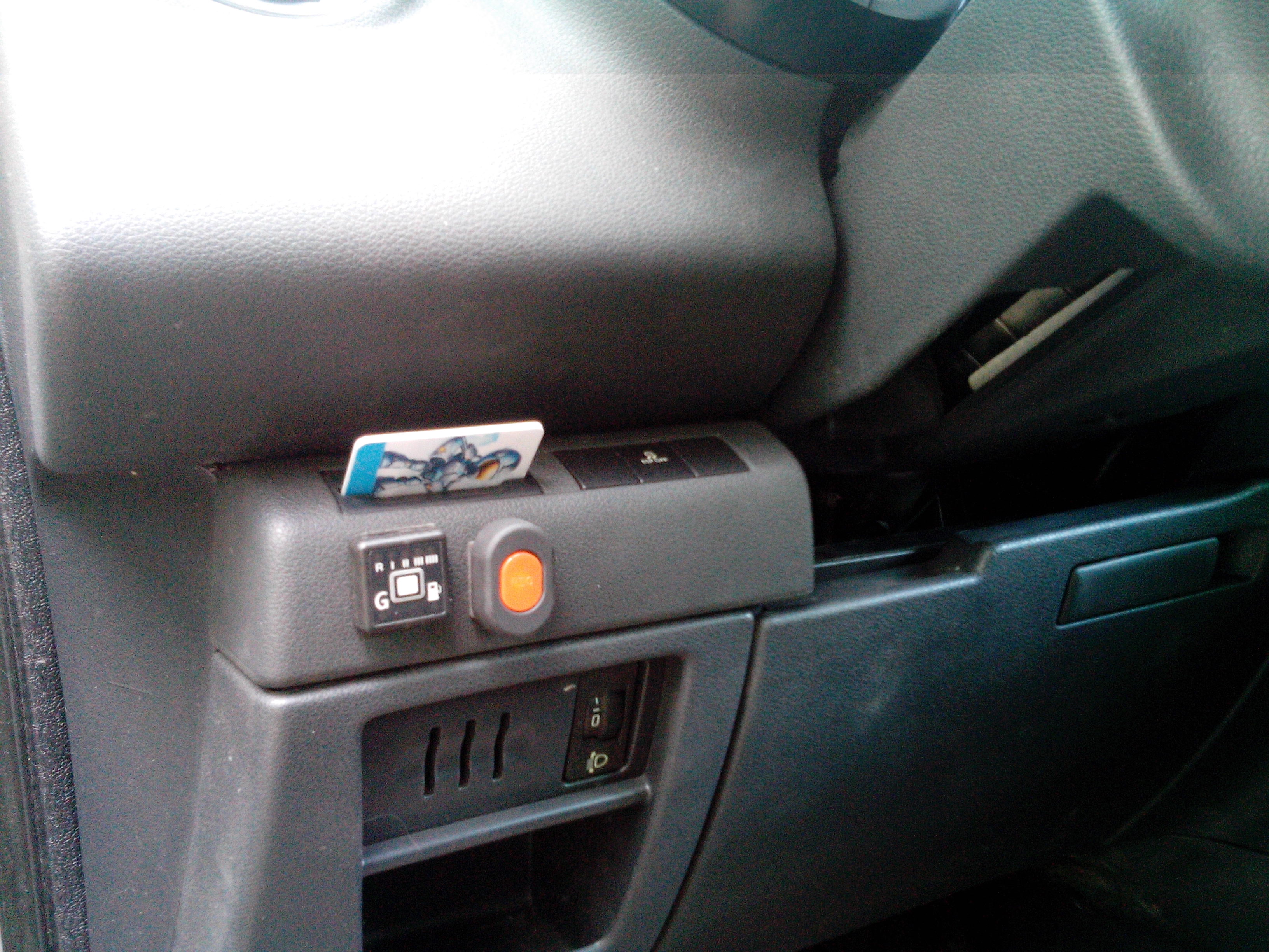

  19. Продолжу тему кнопок.

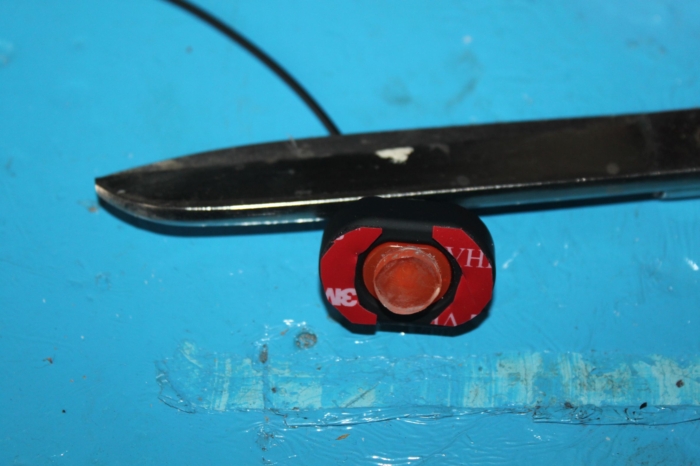

    Вклеил родную кнопку в заглушку "Опель Мокка".
    1. Вырезал отв. под кнопку, предварительно удалив все ребра заглушки.
    2. Изготовил кнопку из стерки(случайно попалась на глаза в магазине) Т-образную, чтоб не проскакивала. Надеюсь на просвет будет видна работа регистратора.
    3. Толщины скотча, не хватило, для правильной работы кнопки, пришлось вклеить проставочку, между заглушкой и кнопкой.
    4. Кнопку приклеил на двухсторонний скотч и зафиксировал клеевым пистолетом. Держится крепко.
