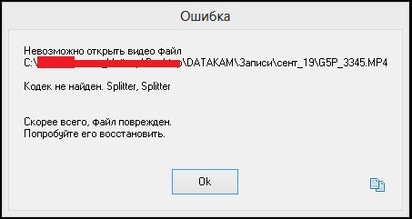

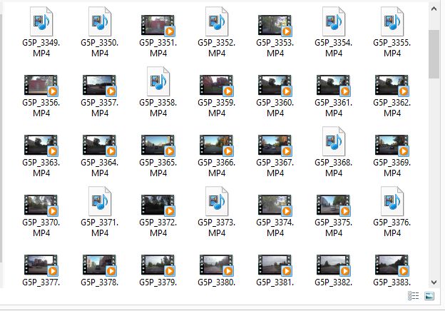

  3. Здравствуйте.
    Использую регистратор DataKam G5 Sity Pro больше года.
    До недавнего времени было всё прекрасно.
    Но пару месяцев тому назад началось вот что:
    1. Примерно треть всех видеофайлов "Битая". Ни открыть, ни восстановить невозможно.
    2. Регулярно сбрасываются настройки.
    4. Начали гореть одна за одной карты памяти.
    5. При вынимании ключа зажигания регистратор выключается мгновенно и без сохранения данных.
    6. Перестал работать в автономном режиме.
    Пишет видео только во время езды. Для того, чтоб сохранился последний файл (последняя серия файлов) необходимо после остановки простоять ещё некоторое время (пока не окончится текущий фрагмент записи), потом выключить регистратор кнопкой и только потом глушить машину. Иначе последний файл (а иногда и вся текущая серия) будет "битая".
    На скриншоте видно, что половина файлов битые. (Те, которые не с "кадром" на иконке, а с нотой.)
    И даже "Родной" плеер выдаёт такое сообщение:
    Мне посоветовали заменить аккумулятор.
    Но... я не уверен...
    И кроме того, если это действительно аккумулятор, то какая у него марка? Есть ли аналоги? Сколько стоит? Где купить? И как поменять самостоятельно?
    Надеюсь на подробный ответ.

  4. @DF68 У меня некоторое время назад было нечто подобное, но к счастью карты не горели. А именно: появлялись битые файлы, периодически регистратор отказывался видеть одну из карт (кажется правую), при отключении внешнего питания регистратор сообщал об этом, но не выключался.
    Причина оказалась в плохом контакте шлейфа между главной платой (средней) и платой матрицы.
    Решил проблему следующим образом: аккуратно вытащил шлейф, предварительно ослабив фиксаторы. Затем наклеил маленькие полоски обычного канцелярского скотча на концы шлейфа (на стороны, где нет контактов) и поставил шлейф на место.
    P.S.: регистратор самого первого поколения. Тьфу-тьфу 4 месяца полёт нормальный.

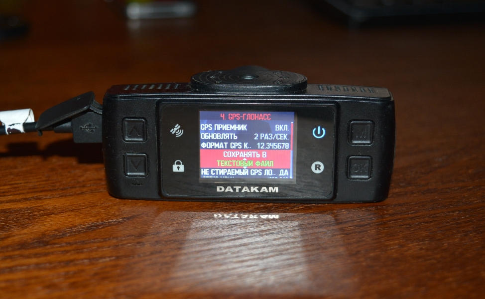

  20. @Евгений Курск, первое что приходит на ум - человек в меню выбрал сохранение gps данных в текстовый файл. Если он "химичил" с разрешением, то возможно "нахимичил" и с настройками gps. Пусть поставит сохранение в видео-файл, как было по умолчанию.
