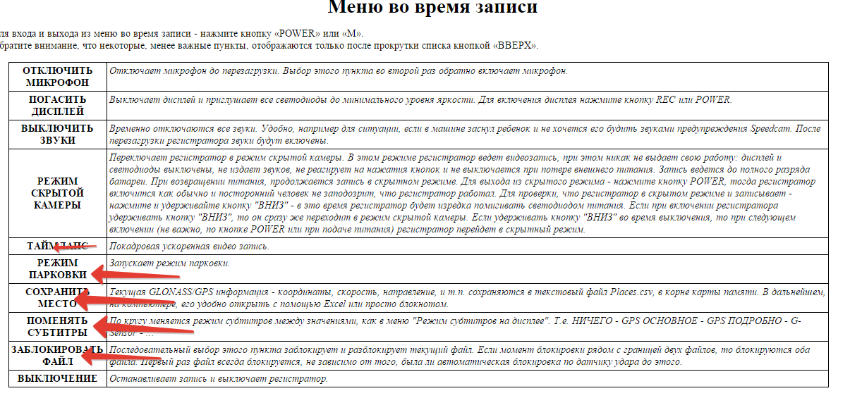

  2. Уважаемые,возник вопрос,объясните несведующему,почему на прошивке 50119 в меню отсутствуют отмеченные стрелкой функции,(или это только у меня) не могу включить режим парковки.Два раза обновлял и ничего,думал криво встала. меню.png Правда на предыдущих этот режим включать не пробовал,а сейчас решил попробовать пользоваться этим режимом и ничего,может я что-то не так делаю? На заводские настройки сбрасывал,не помогло.

  5. У меня тоже самое. Эти пункты отсутствовали в предыдущих прошивках и являются особенностью именно последней прошивки. И не понятно различие между таймлапсом и режимом парковки

  6. В описании меню проивки 50119 на сайте http://datakam.ru/download/ все пункты есть,а в реге нет.
    И все же,а как же включить этот режим.Все пункты настройки режима парковки есть по умолчанию в настойках рега,а не включается.Надо будет попробовать с прошивкой 40820,там и тетка говорит гораздо громче,только вот скорость так на дисплей не выводится как в последней.

  7. Во время записи нажать кнопку МЕНЮ. В появившемся меню двигаться стрелкой/кнопкой вверх, тогда появятся новые расширения. Если двигаться стрелкой/кнопкой вниз, то будем оставаться в сокращенном меню.
    #5006 sotrack, 13 фев 2015
  8. Во, спасибо,а я все вниз и вниз кнопку давлю,думаю раз в красном,значит начало,нет бы в верх,ну не сварила башка,столько времени убил:eek:
