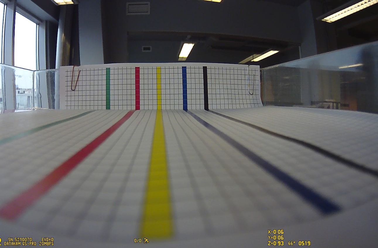

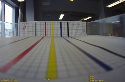

    Сегодня с самого утра свой G5-PRO, стоял под пластиковым колпаком и снимал неприрывно, в помещении
    Рабочая температура у него 65градусов, выход тепла отсутсвовал, т.е. рег сам себя грел болше 66градусов не нагрелся.
    Замыливание отсутствует, тресков тоже не было, рег непрерывно писал с 9.00 до 13.00.
    Мнение таково, треск связан либо с наводками в авто, GPS модулем при нахождении спутников или их терянии, х.з.
    но в помещении треска не было!
    последний принтскрин прикладываю. фокус не ушел, как был так и остался

  21. @sergei-ivanov... Приветствую одноклубника :)
    ...для оценки расфокуса дистанцию имхо побольше нужно...
