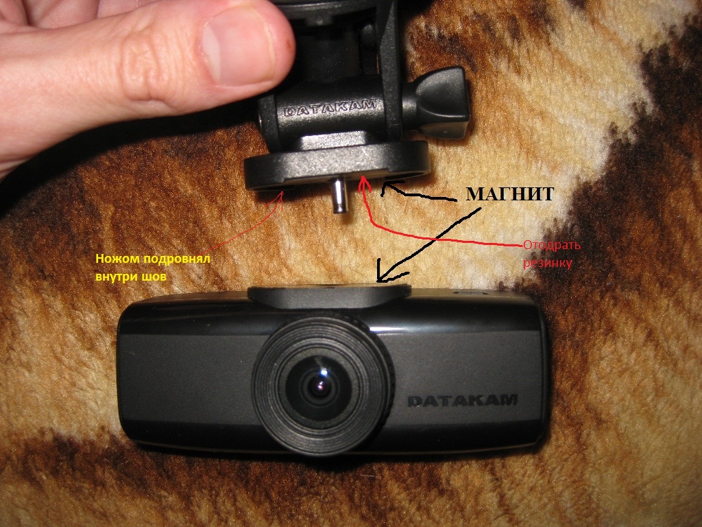

  8. Я немного овальчик кант в креплении ножиком подрезал(скруглил этот "шов"), для лучшей центровки и вставки при синхронизации рега и крепления.

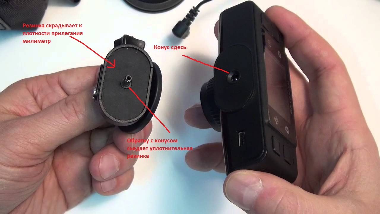

    Мне вот интересно если избавиться от этой резиновой прокладки которая явно бесполезная, можно полмилиметра отыграть к плотности прилигания рега в креплении и заменить например нечто похожим как с ДЕМОКРЕПЛЕНИЯ ИЗ прозрачной коробочки, было бы еще надежнее

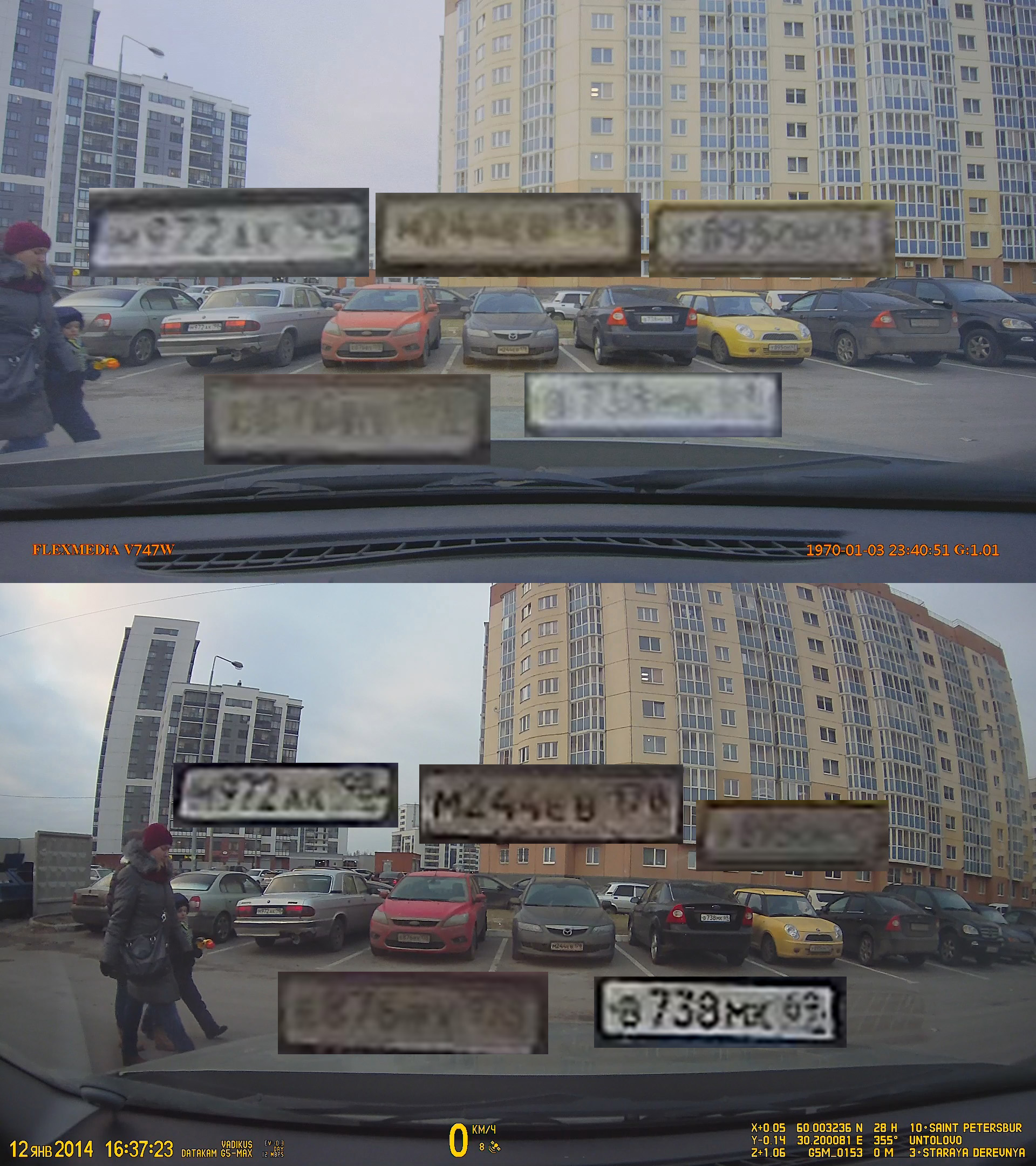

    Кстати фотка сделана с резкостью +2 (как в заводских настройках) ???
  11. Все в дефолте кроме битрейта(20мбит/сек)

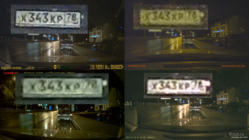

    Кстати
    Просто в качестве бонуса, картинка не моя:
    G5, Cansonic, V747,blackvue
    также просто фото:

  15. В корпусе, кстати, не магнит встроен. Магнит только в кронштейне. (коммент для картинки)
