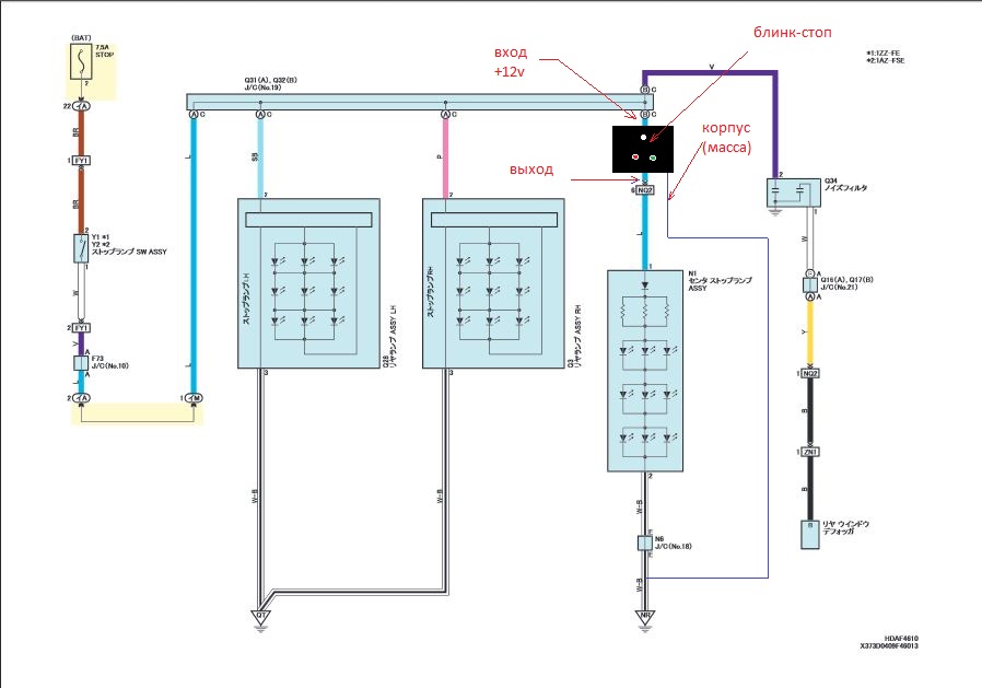

  3. Схема кокретного авто Toyota Isis (основные и доп. сигналы - светодиодные):
    --- Сообщения Объединены, 10 окт 2013 ---
    Чего-то схемка не загрузилась...
    Блинк-стоп (коробочный) стоит на доп.сигнале.
    Запрограммировал, поставил и забыл...

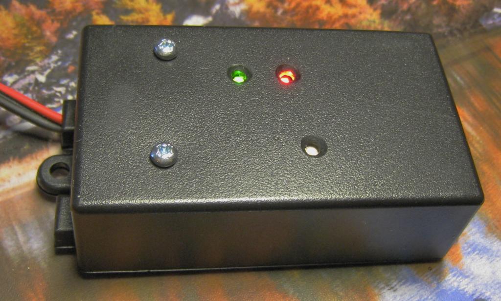

  16. Несколько дней назад вышла новая прошивка для Блинкостопа.
    Поэтому еще раз инструкция по программированию Блинкостопа.
    1) Для входа в программирование надо
    а) подать питание на блинкостоп (плюс на красный провод, минус - на одинокий провод)
    б) Нажать на 4-5 секунд на кнопку, дождаться мелкого частого моргания светодиода, отпустить кнопку.
    в) Дождаться постоянного свечения светодиода - приглашения к вводу очередного параметра.
    г) после ввода параметра Блинкостоп показывает введенное значение в виде морганий светодиода.
    Всего вводится 4 параметра.
    1) Количество блинков при нажатии на тормоз. (По умолчанию - 7)
    2) Длительность активной фазы моргания (стопсигнал светит). Каждая единица этого параметра соответствует 0.1 сек.
    Исходная установка - 0.2сек
    3) Длительность пассивной фазы моргания (стопсигнал не светит). Каждая единица этого параметра соответствует 0.1 сек.
    4) Запрет на блинкование. Это время после последнего отпускания тормоза, после которого происходит блинкование.
    Если вы нажали на тормоз раньше этого времени, то блинкования не происходит.
    Исходная установка - 64 сек.
    Если первый параметр имеет значение 1 или 2, то блинкование запрещено совсем.
    Если четвертый параметр больше 10, то время запрета блинкования равно нулю,
    т.е. любое включение тормоза будет сопровождаться блинкованием.
    Есть две версии прошивки.
    По дефолту устанавливается версия, в которой единица четвертого параметра соответствует 16 сек.
    По просьбе пользователя можно установить вторую версию с минимальным квантом времени
    для четвертого параметра - 10сек.
    Сейчас максимальное время запрета - в районе 120-140 сек.
    Эти экземпляры скоро кончатся, и будет идти версия блинкостопа с максимальным временем в 96 секунд.
    Рекомендуется ставить блинкостоп на доп. стоп.сигналы
    Если вы планирует ставить их на основные стопы - подумайте, не будет ли конфликтов
    с ,например, системой проверки перегорания лампочек на вашем авто.
    Подойдет или нет блинкостоп для ваших основных стопов - это полностью ваша проблема.
    Проверка работоспособности блинкостопа.
    Берете коробочку блинкостопа, красный провод подключаете к плюсу любого источника 9-15 вольт (можно прямо к аккумулятору авто),
    одинокий провод - к земле (минусу) этого источника. Больше ничего можно не подключать.
    Светодиоды на коробочке должны загореться, а один из них - блинковать,
    если время от последнего подключения было больше времени запрета.
    Если меньше, то при подключении оба светодиода буду просто гореть.
    Вроде все.
